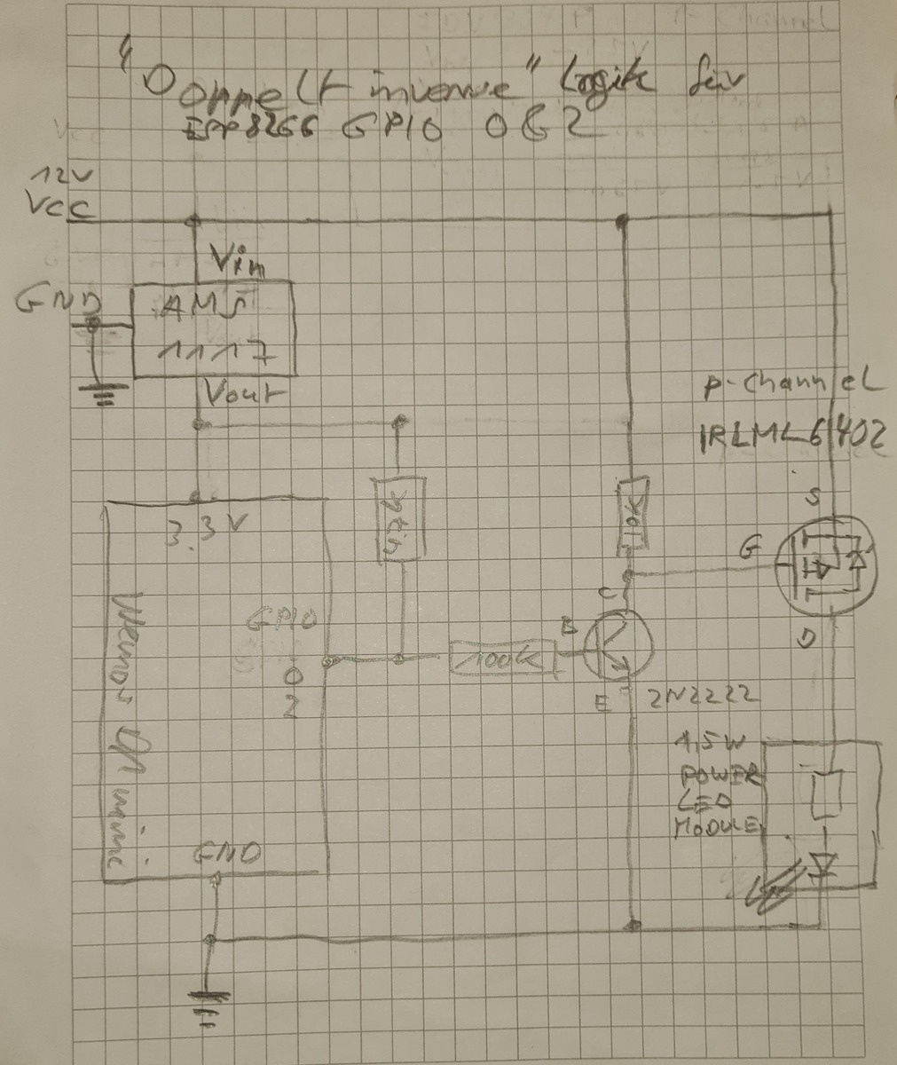

ich bin neu im Forum und brauche mal Hilfe zu folgendem Problem:

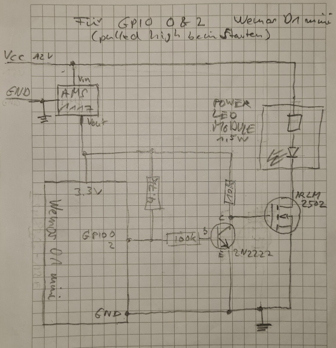

Ich möchte mit einem ESP8266-12e eine unabhängige PWM-Ansteuerung für 5
POWER-LEDs bauen. Getriggert durch PIRs, Zeitplan, oder Helligkeit. Ich
habe das bereits mit einem Arduino Pro Mini realisiert, möchte es aber
auf den ESP migrieren, weil ich dann die WLAN-Fähigkeit gewinnen. Die
Steuerung und LEDs sind in UP-Dosen montiert und da ist eine
Fernsteuerung per WLAN Gold wert!
Ich benötige alle GPIOs des ESP8266-12e. Für die LEDs habe ich
GPIO016,15,14,0,2 vorgesehen. Die übrigen sind für I2C und PIR-Input
vorbehalten. Ich teste zunächst mit einem Wemos D1 mini und Breadbord,
später solls mal ne eigene Platine werden.
Dank des klasse Beitrags
Beitrag "GPIO 2 mit PWM nutzen und trotzdem flashen können" habe ich das
"Pulled_High beim Starten des ESP Problem" von GPIO0 & 2 in den Griff
bekommen: Denn ich wollte zuerst für alle GPIO016,15,14,0,2 die
einfachere der beiden Schaltungen aus dem Anhang nutzen. Was aber für
GPIO0 & 2 nicht geht, weil diese scheinbar über die beiden Widerstände
am Gate des FETs den GPIO auf GND ziehen. Mit der Folge, dass der ESP
nicht mehr durchstartet.

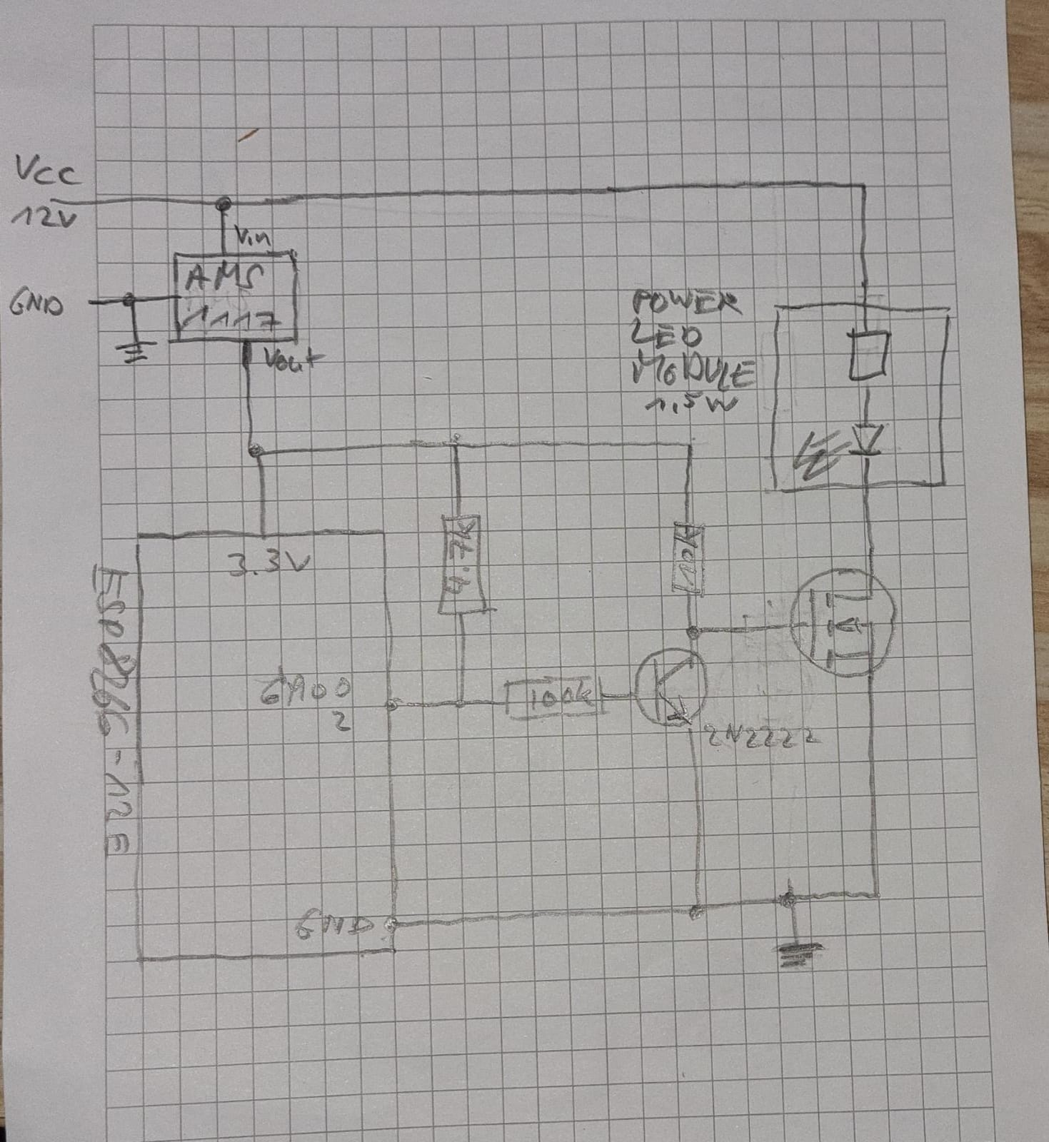

Ich möchte Euch trotzdem einmal um Feedback zu meinen beiden Schaltungen
bitten (ich bin blutiger Laie, was E-Technik angeht und bevor ich ne
Platine in China bestelle, möchte ich sicher sein, dass die Schaltungen
zuverlässig 24/7 funktionieren).
FYI: PWM Settings ist nix besonders Anspruchsvolles. Ich nutze die
Default-Einstellungen. Der MOSFET ist ein IRLM2502. SMD Package, weil
wie gesagt später alles auf eine möglichst kleine Platine soll.

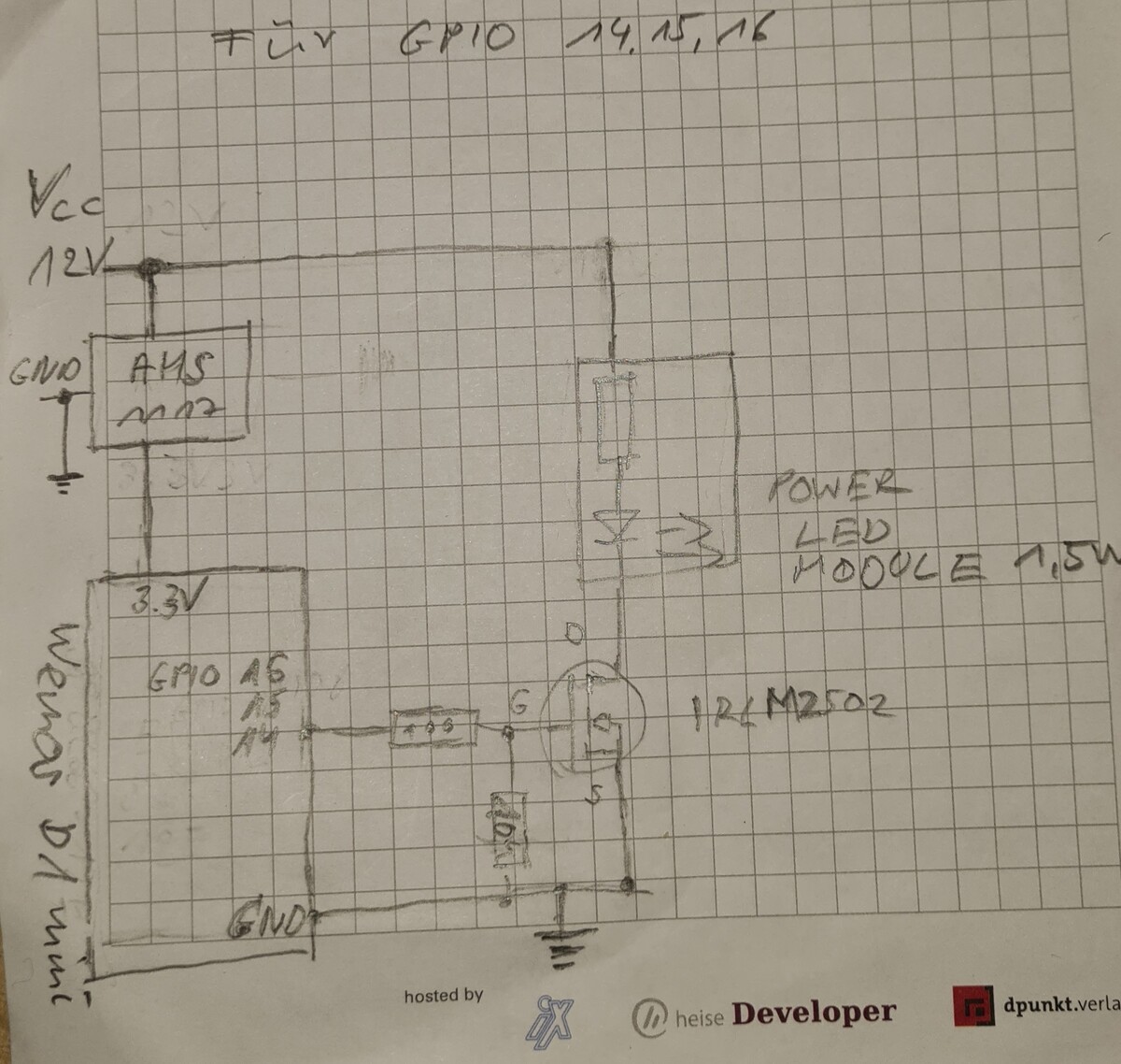

Im Anhang sind die Schaltung für GPIO0,2 und die für GPIO14,15,16
Freue mich auf Euer Feedback.

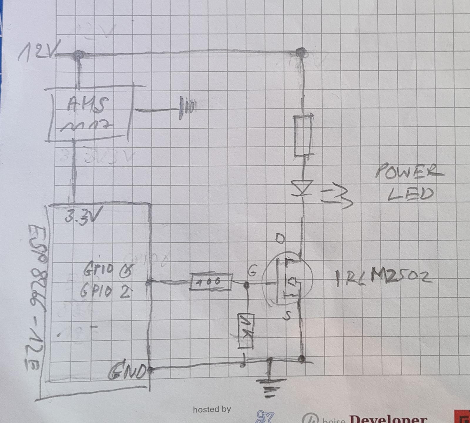

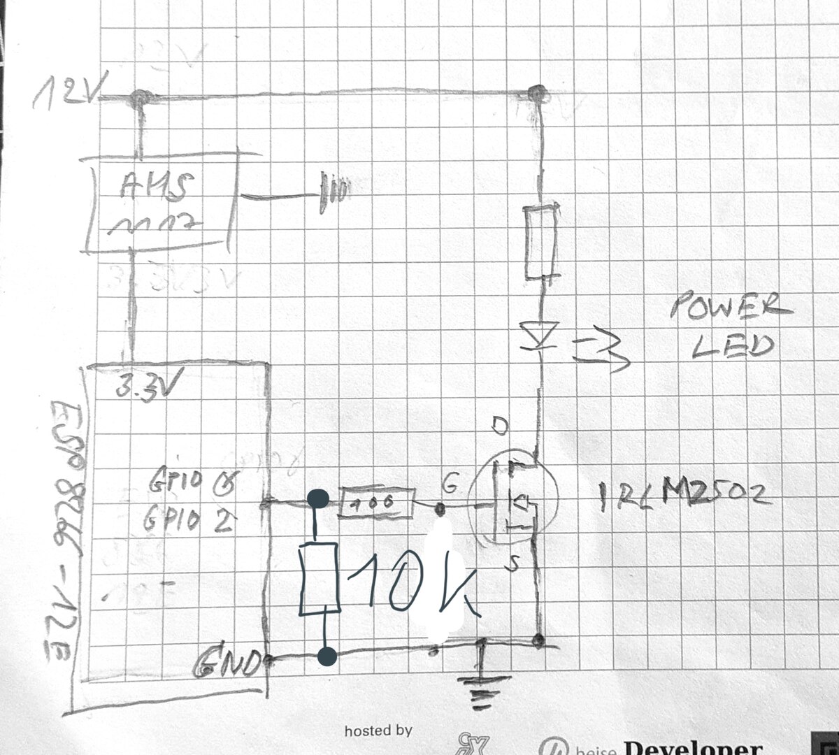

von Michael M. (Firma: Autotronic) (michael_metzer)
Da du bei nur 3,3V sowieso schon einen Logik Level Mosfet einsetzen
musst, solltest du den 1k Widerstand vor die 100R gegen GND schalten,
sonst wirken die beiden Widerstände wie ein Spannungsteiler. 10k genügen
aber auch.
von Svensche (sven_s895)
Danke für Dein Feedback. Ich habe mich da an dem Vorschlag von
GreatScott orientiert (s. https://youtu.be/8swJ_Bnsgl4?t=514) Der hat
die beiden Wiederstände so platziert?!
Mit dem 1K hast Du Recht: Ich nutze auch ein 10K Widerstand. Ist nur in
der Zeichnung falsch :-(
So ich habe die Skizzen nochmal aktualisiert (vergesst alle Anhänge aus
dem 1. Post). Ich hoffe, ich habe alle Fehler in Skizzen gekillt.
Mir ist beim Testen der Schaltung (pulled_high_gpio0_2.jpg) für GPIO 0 &
2 aufgefallen, dass diese die Logik invertiert: Aus high wird low und
umgekehrt. Hat jemand einen Vorschlag, was ich ändern muss, so dass die
Logik nicht invertiert wird, ich sie aber trotzdem an GPIO 0&2 nutzen
kann? Möglichst einfach und mit möglichst wenigen Bauteilen. Wäre super
das auf Schaltungsebene zu lösen, dann muss ich nicht
Dankeschön
von Brain 2.0 (Gast)
Du verwendest einen N-Channel Mosfet statt des P-Channel Mosfet.
Die Led hängst du zwischen GND und Mosfet.

von Helmut -. (dc3yc)
Mache halt noch einen Inverter mit einem NPN und zwei Widerständen in
den Signalzweig!

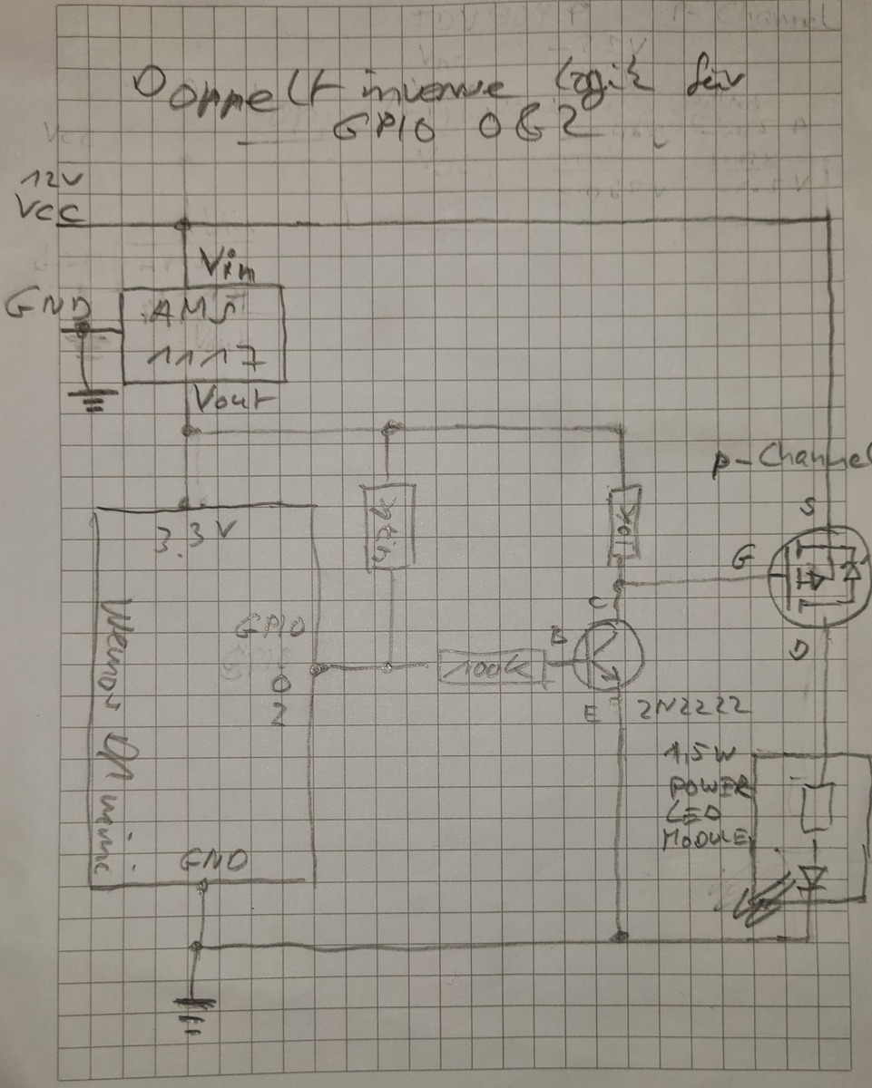

Hm, der verwendete IRLML2502 ist ja bereits ein N-Channel MOSFET.
Ich verstehe dich so, dass ich die Schaltung mit einem p-Channel MOSFET
so umbauen soll, wie ich sie jetzt im Anhang (inverse_logik.jpg)
skizziert habe. Richtig?
Ich weiß aber nicht, wie ich die Vgs(th) in der neuen Schaltung
berechne, um den passenden p-Channel FET auszuwählen. 3.3V - 12V =
-8.7V?
Ja, sorry. Du hast recht. Da bin ich ein wenig daneben gewesen.
So passt es und du kannst den IRLML6402 verwenden.
In deiner Schaltung legst du nur den 10k Widerstand der auf das Gate
geht an der anderen Seite auf die 12 Volt.
Cool Danke.
Ich habe das jetzt nochmal gezeichnet (s. Anhang
ESP8266-GPIO_0_p-Channel-FET.jpg). Habe ich alles richtig verstanden?
Sven S. schrieb:
> Cool Danke.
Ja, so war es von mir auch "gedacht".
Wenn HIGH an Pin des ESP liegt, schaltet der NPN durch und damit auch
der P-Channel Mosfet.
