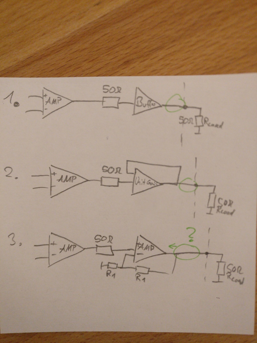

Hi, ich habe einen OPV-Schaltung. Den Ausgang würde ich gerne mit 50 Ohm
abschließen.
Da die 50 Ohm Load einen Spannungsteiler mit dem Abschlusswiderstand
verursacht, hatte ich die Idee einen Buffer/UnitGain-OPV einzubauen.
(Input hochohmig, Ausgang Niederohmig).
Nun ist die Frage was das Signal sieht wenn es vom Ausgang richtig OPV
schaut. Sieht er die 50 Ohm Abschlusswiderstand oder was anderes?
Danke.

Es ist nicht so ganz klar wo die Leitungen bei dir sind. Also die
Leitungen, die lange genug sind um Welleneffekte zu verursachen und
deren Wellenwiderstand.
Wie dem auch sei: Am Eingang des Puffers (hochohmig) hast du schon mal
eine maximale Fehlanpassung und damit eine Totalreflexion. Weiß nicht,
ob das das ist was du haben willst :)
Wenn dich der Spannungsteiler aus Quell- und Abschlusswiderstand stört,
kannst du möglicherweise auch einfach mit einem RC-Glied am Leitungsende
abschließen: Dann hast du zu dem Zeitpunkt, in dem die HF-Magie
passiert, einen Abschluss. Aber sobald sich alles eingeschwungen hat ist
der Abschlusswiderstand durch den Kondensator getrennt und zieht keinen
DC-Strom.

Der linke Teil soll als Leiterplatte konstruiert werden. Es soll ein
"Messgerät" werden, weswegen ich das gerne mit 50 Ohm am Ausgang
abschließen würde.
Der Rechte Teil, sprich die Load, ist entweder quasi das Oszilloskop
oder ein DUT.

Hättest du da vielleicht eine kleine Skizze für mich, kann mir dass
jetzt nicht so vorstellen. Der Kondensator ist dann ja trotzdem parallel
zu Rload. Glaube hab einen Dreher in meinen Gedanken 😅

Um welche Frequenzen geht's denn überhaupt? Im relativ niederfrequenten
Bereich kannst du dir das ganze sparen. Anhand deiner Frage vermute ich,
dass du dich in diesem Bereich bewegst.
Du willst auch die Leitung nicht abschließen sondern für einen passenden
Quellenwiderstand sorgen. Den Abschluss stellt bei dir das
angeschlossene Gerät bereit, weshalb du Sachen wie RC-Terminierung
vergessen kannst[*], da du keinen Einfluss drauf hast was z.B. im Oszi
verbaut ist. ABER: Nicht jedes Oszi hat 50 Ohm Eingangswiderstand.
Langsamere und ältere Geräte liegen häufig bei 1MOhm, bei Geräten für
hohe Frequenzen ist der Eingangswiderstand oftmals umschaltbar.
Deine (linken) 50 Ohm in der Skizze sind in jedem Fall sinnfrei, da
durch den nachfolgenden Verstärker das Kabel und die Last die 50 Ohm
nicht mehr sehen. Die 50 Ohm gehören immer direkt an den Ausgang.
Einfachste Lösung für den Spannungsabfall: Du setzt einen Verstärker mit
Verstärkung 2 davor. Dann kommt an der Last wieder die gewünschte
Spannung an.
[*] Theoretisch kannst du das Äquivalent zur RC-Terminierung machen. 50
Ohm und parallel dazu eine Spule. Ich würde es nicht machen, da dann
dein Signalverhalten frequenzabhängig ist.
