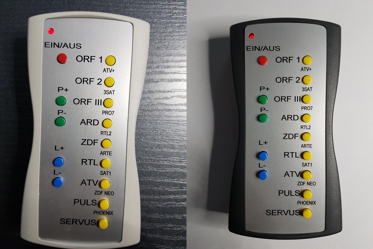

Ich habe meine Frontplatte bei Beta-LAYOUT GmbH fertigen lassen. Projekt: "SEN-FB-Front" Frontplatte: Aluminium eloxiert natur Stärke: 1,0 mm Maße: 43,0 mm x 112,6 mm (0,484 dm²) 1 drills <5 mm 14 drills <10 mm 312 mm outline Preis: 77€ für 7 Stück Beitrag "Senioren Fernbedienung"
Gerald K. schrieb: > Preis: 77€ Stolzer Preis für eine Rentner-Fernbedienung. Da wundere ich mich natürlich nicht mehr mit welchen Leuten man hier so über Streaming oder Online-Handel diskutiert.
11 € pro Stück mit 15 Bohrungen, das Gehäuse ist auch nicht billig. Eben Kleinststückzahlen.

Gerald K. schrieb: > 11 € pro Stück mit 15 Bohrungen, das Gehäuse ist auch nicht billig. Eben > Kleinststückzahlen. Der Preis an sich ist schon ok. Ich frage mich nur wer heute so eine FB braucht. Versteh mich nicht falsch, meine FireTV FB hat noch weniger Tasten. Aber damit kann ich alles ansehen was es so gibt. Mit der FB hier nicht. Wirkt doch sehr aus der Zeit gefallen. Christian R. schrieb: > Ansonsten würde ich gerne die Firmensuche fortsetzen und alle anderen > darum bitten, weitere Adressen zu nennen wenn es noch welche gibt. Tja ja, nur ist das hier ein DISKUSSIONSFORUM und keine Ablage für Kontaktadressen. Also wirst du schon damit leben müssen dass hier zum Thema auch diskutiert wird. Aber mal eine Frage von mir: Ist es üblich auch Frontplatten in Kunststoff erstellen zu lassen? Ich brauche nämlich sowas.
Cyblord -. schrieb: > Versteh mich nicht falsch, meine FireTV FB hat noch weniger > Tasten Es ging mir nicht um weniger Tasten, sondern um eine Taste pro Programmplatz. Je mehr Tasten umso besser. Aber zurück zur Frontplatte : Ich habe diesen Hersteller gewählt, weil es bequem war die Frontplatte über Target gemeinsam mit der Leiterplatte zu erstellen und aus Target heraus zu bestellen.

Harry K. schrieb: > Wie wurde denn die Beschriftung ausgeführt? Danke! Die Beschriftung wurde mit dem Layoutprogramm Target ausgeführt. Die Aluminium-Front wurde vom Hersteller, unter Verwendung der Targetdatei SEN-Front.T3000, bedruckt.

Frontman schrieb: > Mal Hand aufs Herz, das sieht doch passabel aus Sehe ich auch so. Eine Kupferfläche auf der Rückseite wirkt sogar als Abschirmung. Noch ein Grund warum ich Target verwendet habe: Das "Layout" der Frontplatte ist ein eigener Layer im Layout. Damit ist die richtige Positionierung der Tasten und der LED zwischen Leiterplatte und Frontplatte gewähleistet. Für den Taster DTS-644 habe ich im Layout zusätzlich eine zentrische Bohrung (0) vorgesehen. Siehe: https://componiverse.com/app/view/Mn4LcTuXuPADBwrdw Damit kann die noch unbestückte Leiterplatte als Bohrschablone für die Gehäusefront dienen. Dazu wird die leere Leiterplatte im Gehäuseoberteil festgeschraubt und die 15 Löcher gebohrt. (Bohrung für LED fehlt im Bild des Anhanges noch). Die richtige Positionierung der Tasten zur Front ist wichtig, damit die Tasten nicht klemmen. Daher verwende ich Tasten in THT Ausführung, obwohl ich möglichst viel in SMD ausführe. Die Tasten gibt es auch in SMD Ausführung, aber die richtige händische Positionierung ist nicht so leicht zu gewährleisten. Das Frontblech wird in die Vertiefung des Gehäuseoberteils mit einem doppelseitigen Klebeband fixiert. Noch zur Funktionalität für Senioren: Die Schwierigkeit bei Benutzung von Fernsehfernbedienungen durch "Senioren" liegt nicht nur am Merken von bis zu vierstelligen Nummern, sondern in der raschen Eingabe der Ziffernfolgen. Ist diese zu langsam, dann schaltet, zumindest mein UPC Kabelreceiver, automatisch auf Programmplatz 100.
