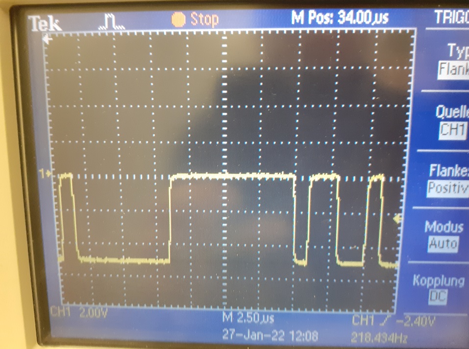

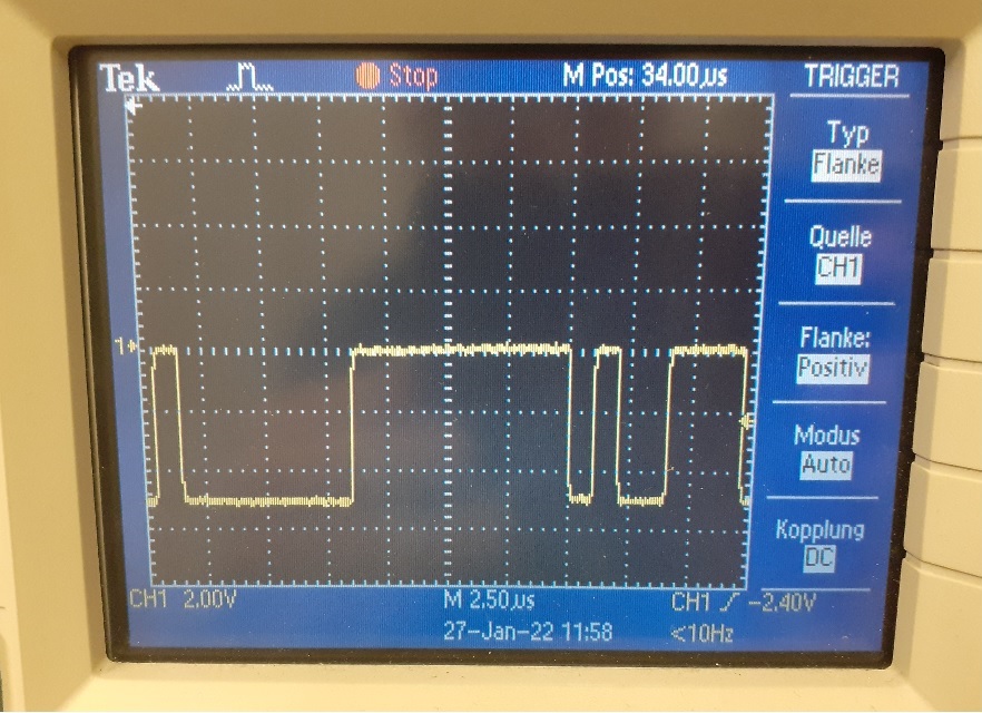

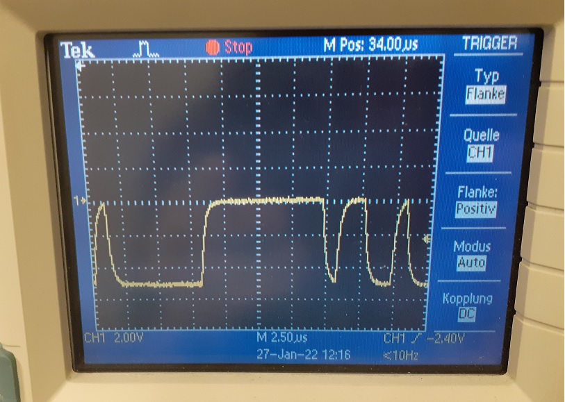

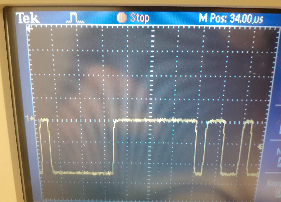

ich habe einen Aufbau mit einem dutzend Dynamixel Servos. Jedes Servo
hat neben der Spannungsversorgung einen Signalanschluß, mit dem es durch
eindeutige ID angesteuert werden kann. Das Signal ist ein 5 V TTL
Signal. Schließt man mehrere Servos nacheinander an den Bus
verschlechtert sich die Qualität des Steuersignals rapide, sodass eine
Kommunikation nicht mehr möglich ist. Siehe dazu die Screenshots mit
zunehmender Anzahl an Servos.
Gibt es eine Idee, was die Ursache ist und wie man das ggfs. verbessern
kann? Ist das eher durch den Widerstand der Kabel für die höheren
Frequenzen bedingt oder werden da parasitäre Kapazitäten während des
Schaltvorgangs umgeladen? Im ersteren Fall könnte man ja Kabel mit einem
höheren Querschnitt versuchen, im letzteren Fall dürfte das eher nichts
bringen.
Viele Grüße
Markus
von Max D. (max_d)
Zu schwacher UART Ausgang. Treiber dazwischen und gut ist.
Nimm einen 74HC244, schalte alle Gatter parallel und puffere damit das
TTL Signal. Anderer Puffer wäre z.B. der 74HC573, den man auf
transparent stellt. Das sind Bustreiber, die ein hohes Fan-Out haben.
von Peter D. (peda)
Die unbekannte Quelle ist zu hochohmig. 1MHz Baudrate ist schon verdammt
sportlich.

Die Quelle ist hier spezifiziert inkl. Schaltplan:
http://xevelabs.com/doku.php?id=product:usb2ax:specs
Das Steuerignal hängt im Grunde direkt an einem RX/TX eines Atmega 32U2.
Das klingt dann natürlich plausibel, dass der einfach zu schwach ist.
Dann setze den Buffer nur in die TX Leitung und schliesse RX danach an.
Optional kannst du auch in die RX Leitung noch ein Schmitttrigger Gatter
setzen, damit die Antwort etwas deutlicher wird.
Man könnte auch sowas wie 74HC245 einsetzen, der bidirektional ist, aber
das erfordert ein Signal zur Richtungsumschaltung.

von Wolfgang (Gast)
H.Joachim S. schrieb:
> Die Dinger sehen doch recht ordentlich aus, da hätte ich ne andere
> Schnittstelle als erbärmliche TTL-UART erwartet
TTL wird´s wohl kaum sein. Der ATMega32u2 besitzt C-MOS Push-Pull
Ausgänge und zieht damit genauso gut nach VDD wie nach Gnd.

von Markus L. (markus_fh)
Ich habe vermutlich das Problem identifiziert. Es gibt auf github eine
aktuellere Version dieses Adapters, bei dem die Widerstände in den
RX/TX-Leitungen von 150 auf 47 Ohm verringert wurden, mit dem Vermerk
"Upgraded to v3.2b : changed R3 from 150 to 47ohms for stronger line
drive".
https://github.com/Xevel/usb2ax/tree/master/hardware
Das spricht ja dafür, dass mein Problem wohl bekannt ist/war und dem
schon Abhilfe geschaffen wurde. Ich habe nämlich noch die Version 3.2a
mit 150 Ohm. Ich werde jetzt die Adapter tauschen und dann
weiterschauen, vermutlich /hoffentlich wird sich das Problem damit
erledigen.
