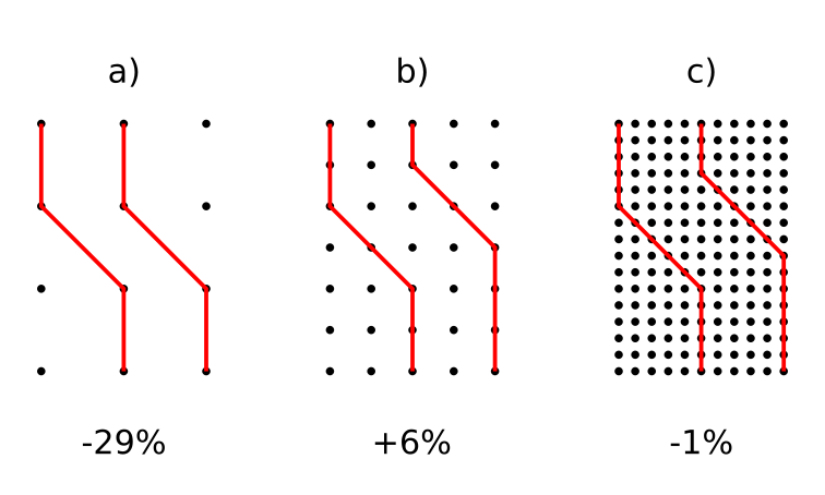

Ich habe mal ein Leitungspaar in drei verschiedenen Rasterstufen
gezeichnet (s. Anhang). Die Prozentangabe gibt jeweils die relative
Abweichung des Leitungsabstands im diagonalen gegenüber dem vertikalen
Abschnitt an.
Alle drei Varianten sind elektrisch völlig in Ordnung. Aus visuellen
Gründen würde ich aber Variante b) bevorzugen. Da das Raster immer noch
recht grob ist, lassen sich die Leitungen auch gut von Hand zeichnen.
Mit dem feinen Raster in c) wäre das schon  etwas schwieriger.
BTW: Wenn man ganz pingelig wäre, müsste man nicht nur auf konstanten
Abstand (-> Kapazitätsbelag) achten, sondern dürfte im Sinne eines
konstanten Induktivitätsbelags die Leitungen auch nicht um Ecken routen.
Aber wie geschrieben: In der Praxis ist das alles ziemlich unkritisch.

Lies meinen Beitrag noch einmal durch. Die 29% sind die
Wie Falk schon geschrieben hat, ist die Formel für den Wellenwiderstand
etwas komplizierter. Für konkrete Werte von Leiterbahnbreite, -dicke und
-abstand kannst du den Kapazitätsbelag berechnen (oder evtl. in einer
Tabelle nachschlagen) und aus diesem den Wellenwiderstand berechnen.
I.Allg. liegt die Abweichung des Wellenwiderstands deutlich unterhalb
der Abweichung des Abstands.

Jain. Man braucht vor allem die richtige Technik.
> Gerade weil das olle 4er Eagle die Abstände nicht selber halten kann und
> Du das mit Hilfe des Rasters mehr oder weniger gut selber machen musst.
Das ist ein Widerspruch in sich! Eben WEIL es das Raster gibt, wird er
Abstand einfach gehalten, wenn die Leitungen vertijal oder hoizontal
verlaufen. Und die Korrektur der schrägen Signalverläufe, wenn man sie
denn WIRKLICH braucht, hat Yalu vorgemacht! Man stellt das Raster auf
1/5 des normalen Rasters, eine Leitung verschieben, fertig.
