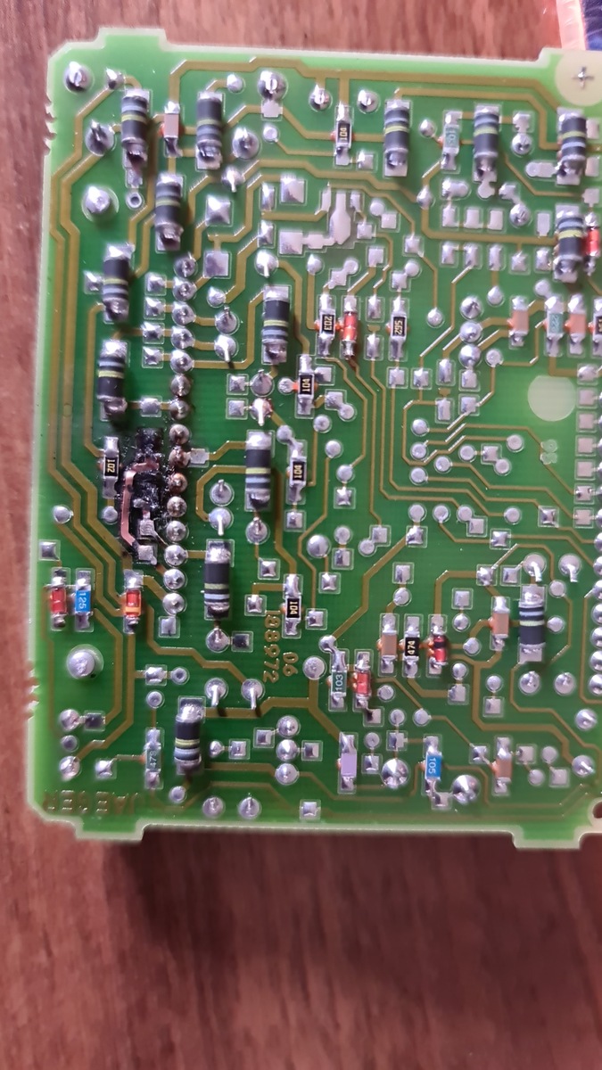

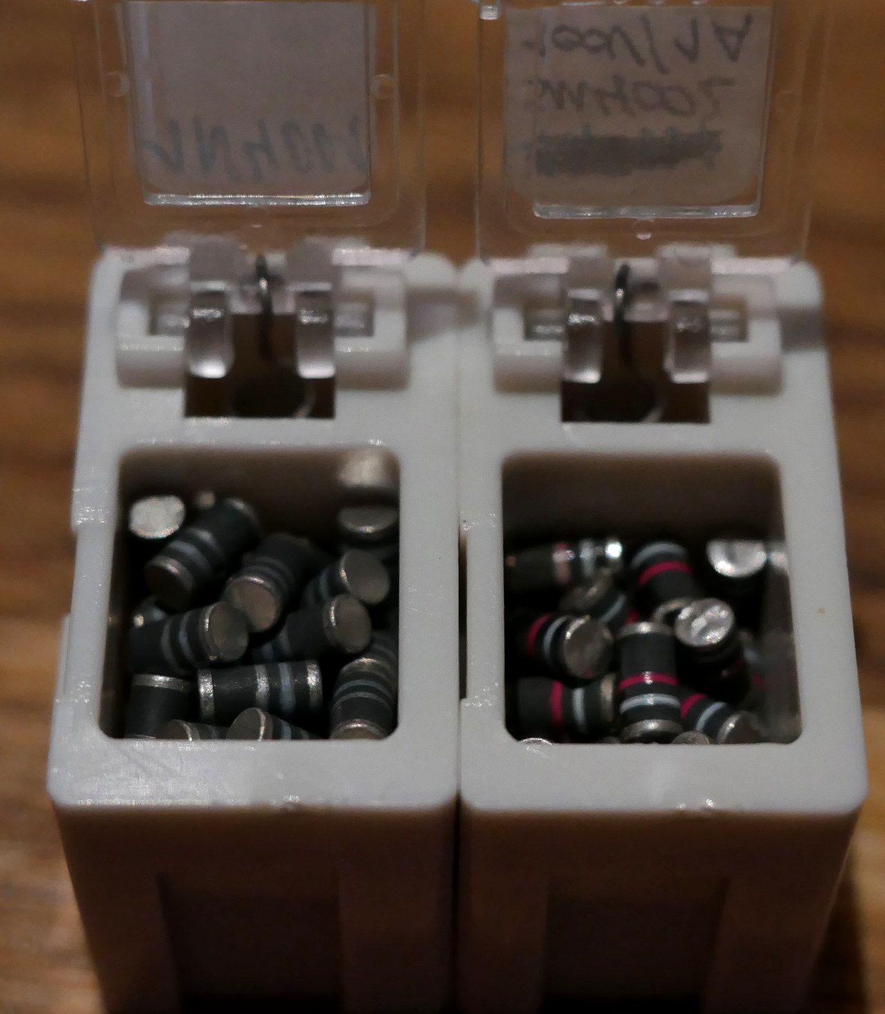

Guten Tag, Ich habe ein Nummernblock von meiner Wegfahrsperre. Da ist ein Wiederstand durchgebrannt. Glücklicherweise hatte ich noch ersatz. Ich möchte aber dieses Nummernblock auch wieder Reparieren. Um welchen Wiederstand könnte es sich hier handeln ?. Im Internet habe ich so nichts gefunden, ich kenne wiederstände nur. mit mindestens 4 Ringe. Diese haben allerdings nur 2.
Die SMD Widerstände haben 3 Ziffern.

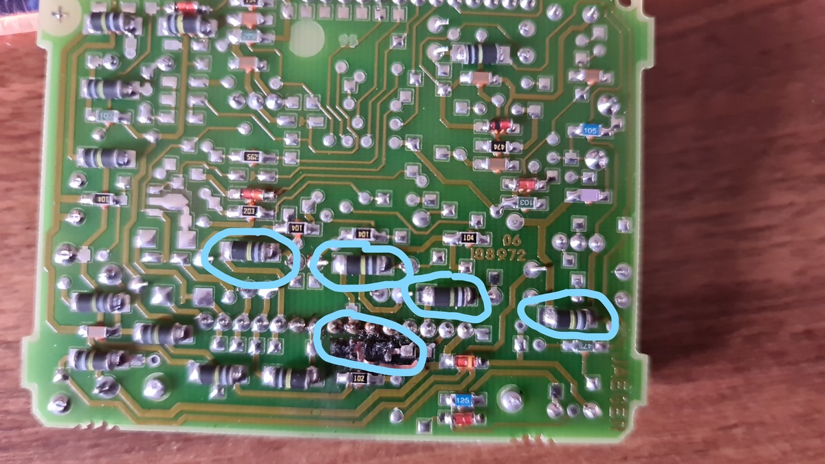

Sorry ich habe vergessen zu Erwähnen, das ich die Runden meinte. Bild 1 ist das Erstzboard. Bild 3 ist das, wo der Abgebrannt ist.

Ich habe die Wiederstände mal eingezeichnet. Da wo das Abgebrannt ist. da Kommt genau der selbe rein, von denen. Die ich eingezeichnet habe. Von denen brauche ich den Wert. Damit ich ersatz bestellen kann.

Messen ist nicht möglich? So Multimeter und so?
Mika B. schrieb: > Von denen brauche ich den Wert. Damit ich ersatz bestellen kann. Braun, grau, gelb = 180k Oder: Orange, weiß, gelb = 390k In dem Licht kann man die Farben schlecht erkennen. Mess doch einfach mal einen Widerstand, von denen die in Ordnung sind, mit einem Ohmmeter aus.
Wer sagt dir, das das Widerstände sind? Ich würde eher auf Dioden

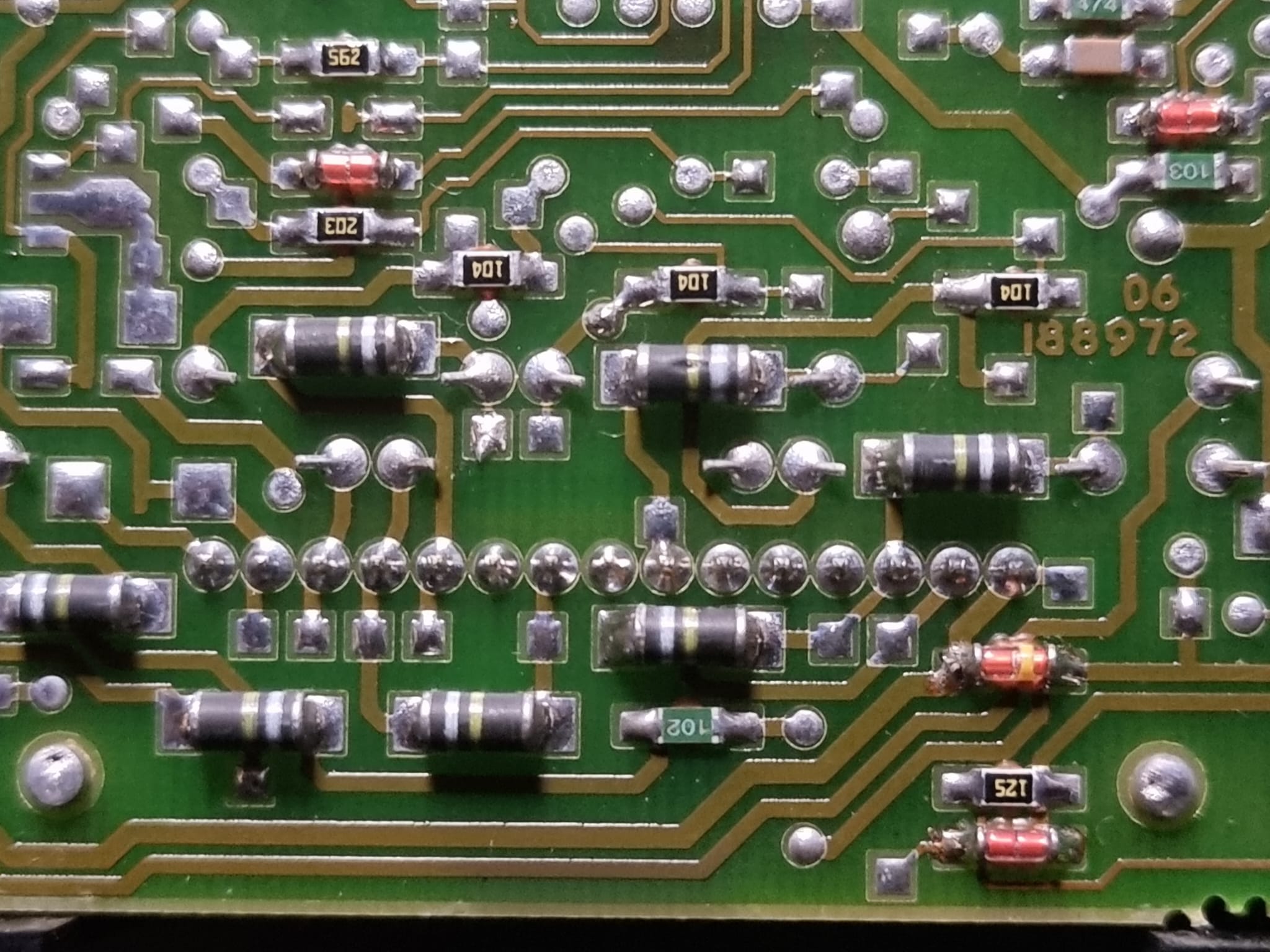

Das sind keine Widerstaende sondern Dioden. Vermutlich 1N4007 oder irgendwas anderes banales. Womit qualifizierst du dich eigentlich zum Besitz eines XMs? Ich habe zwei(!) Stueck von denen gehabt. Ohne Schlosserlehre und erfolgreiches Nachrichtentechnikstudium waer das nicht moeglich gewesen. :-D Im Ernst, es gibt kein besseres Auto auf der Welt wenn es funktioniert, aber ich habe noch nie Autos gehabt die haeufiger defekt waren. Das einzige was an den Kisten NIEMALS kaputt war, war die Zentralhydraulik, aber der ganze Rest ein einziges von Bosch geliefertes Grauen. Ich weiss noch wie mein bester Kumpel anfing zu noergeln weil er mich in einem Monat zum siebten mal abschleppen musste. Frueher hat doch jeder diese Tastaturen als erstes rausgeschmissen und ist auf 0000 gefahren. Gibt es die nicht mehr auf dem Schrott? Ich meine es ist ja auch irgendwie absurd das ausgerechnet das Auto was vermutlich am seltensten gestohlen wird eine der besten Diebstahlsicherungen hatte. :-) Olaf

08/15 Diode
#6966805
Das Bild zeigt dir den Beweiss meiner These. .-) Im linken Maeuseklo sind SM4001 im rechten sind SM4002. Angesichts der Farben wirst du einen leicht anderen Typ haben, aber bei der Anwendung sollte das ziemlich egal sein. Wenn du jugendliche Bloedheit in Form eines Studentenausweises nachweisen kannst dann schenke ich dir welche aus Mitleid und Erinnerung an meine eigenen Leiden als XM-Besitzer. :-D Ach so, ich wuerde im uebrigen erwarten das es einen Grund gibt wieso die kaputt gegangen ist. Das ist nicht die Ursache deines Problems sondern nur die Folge. Olaf
Die ursache, warum das Durchgebrannt ist. Weil der Boschservice das Autoradio Reingepfuscht hat. Und die Kabel dahinter beschädigt wurden. Da wir den Wärmetauscher neu gemacht haben. Fiel uns auf, das die Kabel dahinter sehr stramm waren. Als wir dahinter gefasst hatten, Flackerte das Licht und der Motor nahm Gasan. Danach roch es verbrannt. Somit war das die Ursache. Ich hatte das Radio ausgebaut und sah die Kabel. Die waren schon Blank, an der Knickstelle. Diese hatte ich Abisoliert, ware nicht gebrochen. Nur ummantelung beschädigt. Habe die dan vernünfig verlegt und Radio wieder eingebaut. Auch werden die Gänge besser geschaltet und der Motor nimmt das Gas besser an. Hinter das Radio liegen viele Kaabel. Auch für das Motorsteuergerät. Wenn man das Radio austauscht, sollte man aufpassen, das die Kabel heile bleiben. Sonnst spinnt der Wagen. Ich gehe davon aus, das Deswegen die Probleme mit den Gängen und der Gasannahme war. Seit dem das Reparier ist. Ist das Problem nämlich behoben.

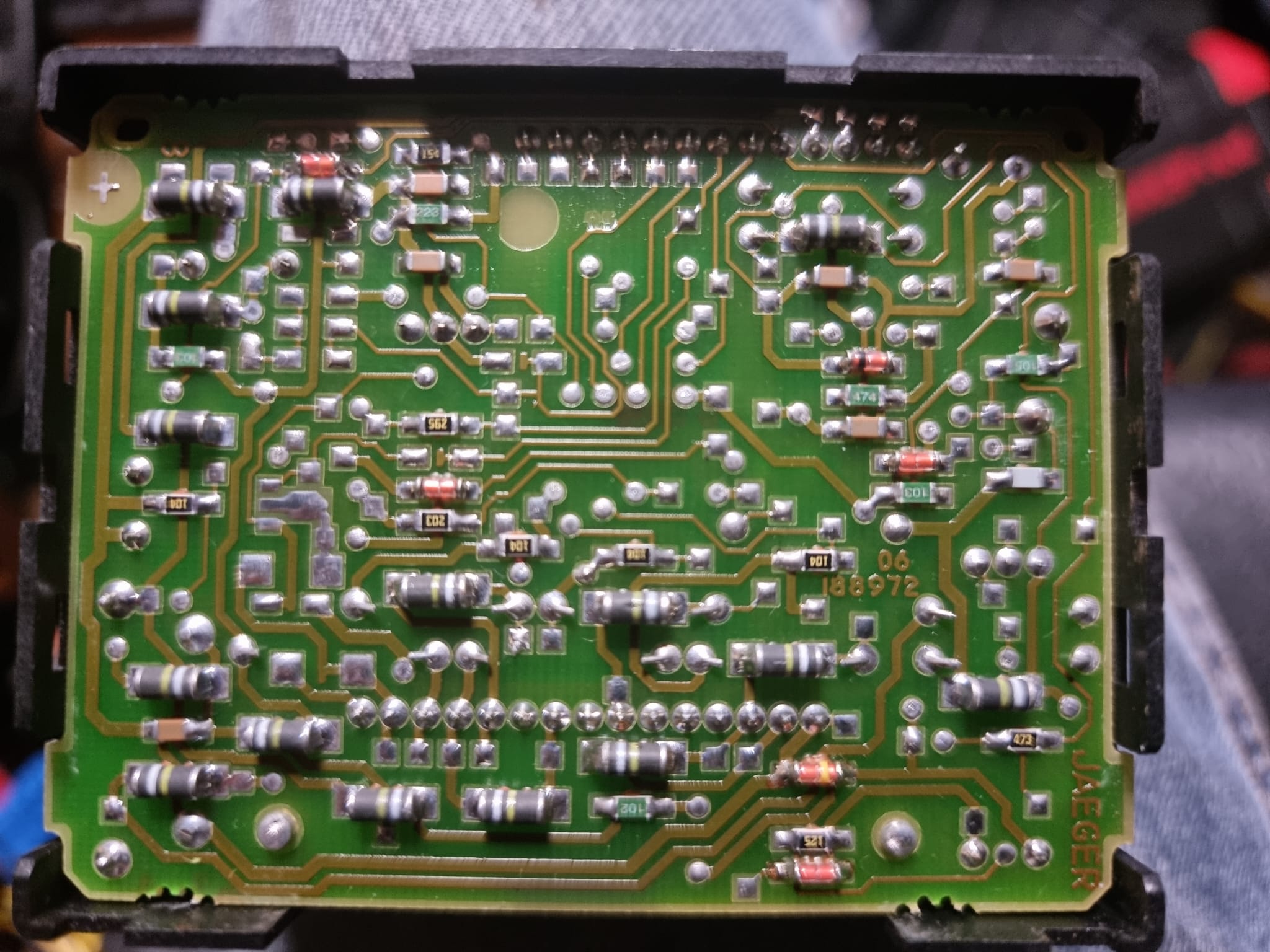

Theodor R. schrieb: > Wir möchten die Defekte Wegfahrsperre gerne Reparieren Du kannst zwar an der Stelle der defekten Diode eine BYM 10-400/GL41G oder auch bedrahtete 1N4004, mit der kommt man direkt an die Steckerlötkontakte, einlöten, aber ob damit die Wegfahrsperre wieder funktioniert, ist arg zweifelhaft. Schwarze Stellen auf der Platine mit Glasfaserstift reinigen. Blanke Leiterbahn nicht abreissen, vielleicht geht das Signal am anderen Ende weiter. Mit Uhrmacherlupe untersuchen.
