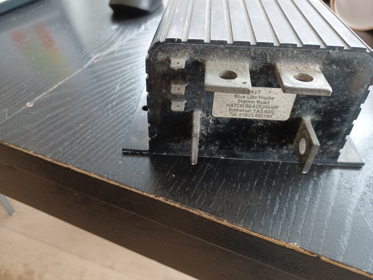

Hallo Zusammen,
ich bin neu hier und würde mich sehr über Eure Hilfe freuen.
Da ich eletronisch nicht sehr versiert bin, verzeiht mir bitte wenn die
ein oder andere Frage etwas doof erscheint.
Nun zum Thema:

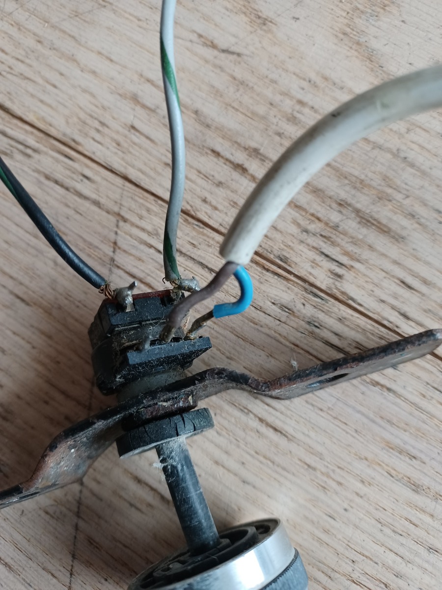

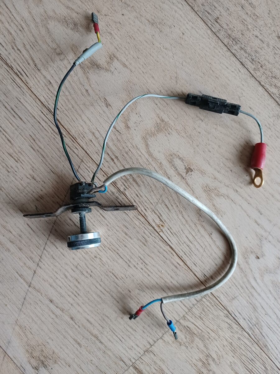

Ich habe einen 24 Volt Bürstenmotor mit 110 Ampere und möchte dessen
Drehzahl über den Curtis 1205-112 steuern.
Momentan befindet sich ein Poti daran (alter Lautstärkeregler) und man
kann die Drehzahl gut regulieren.
Nun benötige ich aber einen Rückwärtsgang / Änderung der Drehrichtung.
Gibt es eine Möglichkeit das hinzubekommen?
Ich bedanke mich schon jetzt und freue mich auf Eure Antworten/Hilfe
Viele Grüße Jörg
