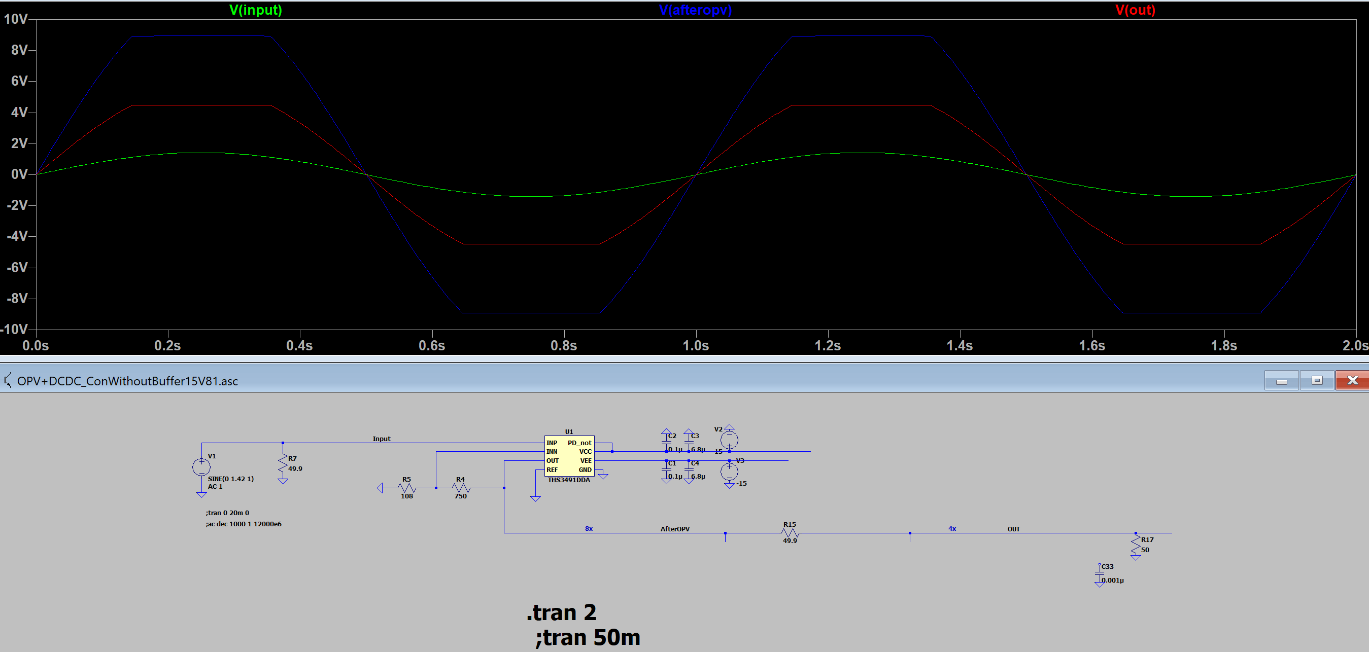

Hi, versuche den THS3491 zu benutzen. Er soll eine Amplitude von
1.42Vpeak 8x verstärken.
Bei über 1kHz hat er KEINE Probleme, bei 1kHz und darunter SCHON. Das
Signal wird abgeschnitten..
Wo liegt mein Problem?
Siehe Anhang für LTSpice-Dateien.
Danke.

von Anonym A. (r098)
Dieter schrieb:
> Nicht jeder hat LTSpice (z.B. weil am Raspi) zur Verfügung. Poste bitte
> ein Bild als Anlage von dem Schaltplan.
Hier.
Hab übrigens nochmal den Pin-gleichen THS3095 probiert. Das war der
Vorgänger und der zeigt keine Probleme.. Mir wäre aber der THS3491
lieber weil ich mich da schon eingearbeitet habe und ich noch unsicher
bin ob die +-200mA vom THS3095 am Ausgang ausreichen. Der THS3491 hat
doppelt so viel und ist neuer.

von Dieter (Gast)
Vermute, dass LTSpice (das Modell für den Chip) hier einen Fehler hat.
Meint ihr wenn ich die Simulation in PSpice oder Tina-Ti simuliere, dass
es dann nicht Auftritt? Also meint ihr es ist ein Fehler vom Modell oder
ein Fehler von LTSpice, dass es nicht vernünftig berechnet wird?

von Jens G. (jensig)
Zeig doch mal ein Bild mit hohen Frequenzen.
Tritt das falsche Verhalten schlagartig ein bei Erniedrigung der
Frequenz, oder stetig?
Ansonsten - warum hat das Ding einen GND-Anschluß ? In real ist das doch
NC.
Die erste Frage wäre: Tritt der Effekt auch bei einem realen THS3491
auf? Falls ja, dann ist die Simulation ja in Ordnung, sonst ist die
Simulation fehlerhaft.
Ich vermute letzteres. Die nächste Frage, um das Problem einzugrenzen,
hast du bereits (zumindest andeutungsweise) gestellt:
Besser als eine subjektive Meinung sind aber Fakten. TINA-TI ist gratis,
probiere es also einfach aus.
Wenn der Fehler auch in TINA-TI auftritt, liegt das Problem im Modell,
und du kannst im Supportforum von TI nach einer Lösung fragen.
Wenn die Simulation in TINA-TI das erwartete Ergebnis liefert, LTspice
aber nicht, kann das folgende Ursachen haben:
1. LTspice hat einen Bug. Das halte ich aber für eher unwahrscheinlich,
   da dieser schon sehr grob wäre und sicher auch in vielen anderen
   Situationen auftreten würde.
2. LTspice ist inkompatibel zu TINA-TI. Das ist es definitiv, weil es
   ein ganz anderes Programm von einem anderen Entwickler mit anderen
   Präferenzen ist. Beide Programme haben zwar dieselben Wurzeln, aber
   das muss nichts heißen. Die Unterschiede, auch wenn sie klein sind,
   beginnen schon bei der Syntax und der Semantik der Netzlisten.
3. Das Modell des THS3491 weist in bestimmten Situationen ein kritisches
   Verhalten auf, wurde aber so hingedengelt, dass es in TINA-TI gerade
   so funktioniert. In LTspice, das andere Lösungsalgorithmen verwendet,
   könnte das aber evtl. zu einem "Wegdriften" der Ergebnisse führen.
Falls das Modell in TINA_TI tatsächlich besser funktioniert, könnte man
darüber nachdenken, es im Detail zu analysieren, um mögliche kritische
Verhaltensweisen oder Inkompatibilitäten aufzudecken und es für LTspice
anzupassen. Da das Modell aber recht komplex ist, kostet das einiges an
Aufwand bei ungewissem Erfolg. Viel schneller ist TINA-TI installiert,
und wenn die Simulation dort zufriedenstellend läuft, kannst du ja damit
weiterarbeiten.
> NC.
Das ist schon sehr seltsam.

von Dieter (Gast)
Anonym A. schrieb:
> Dein Link ist auch schon 3 Jahre alt und
Nicht ganz zu Unrecht gelaestert, weil frueher war aus Posts zu
entnehmen, dass ein TO schon versucht hatte zu recherchieren.
Aus dem Link geht hervor, dass der Fehler nicht richtig geloest wurde.
Es wurde nur irgendwo vorwiegend am Modell getrixt, damit die Berechnung
im Hochfrequenten weiterlaeuft, mehr nicht.

Anonym A. schrieb:
> Das Signal wird abgeschnitten..
Auch nicht Dein Problem.
Bei niedrigen Frequenzen, aber sehr feine Schrittweite im Modell wegen
hoher Grenzfrequenz, wird das Delta U so klein, dass es unter die
Aufloesungsgrenze der Stellengenaugkeit rutscht.

Tina-TI hat das selbe Problem mit dem Modell
von Dieter (Gast)
Das ist logisch weil:
Also rutscht das in ein numerisches Problem. Wilde Schwingungen und

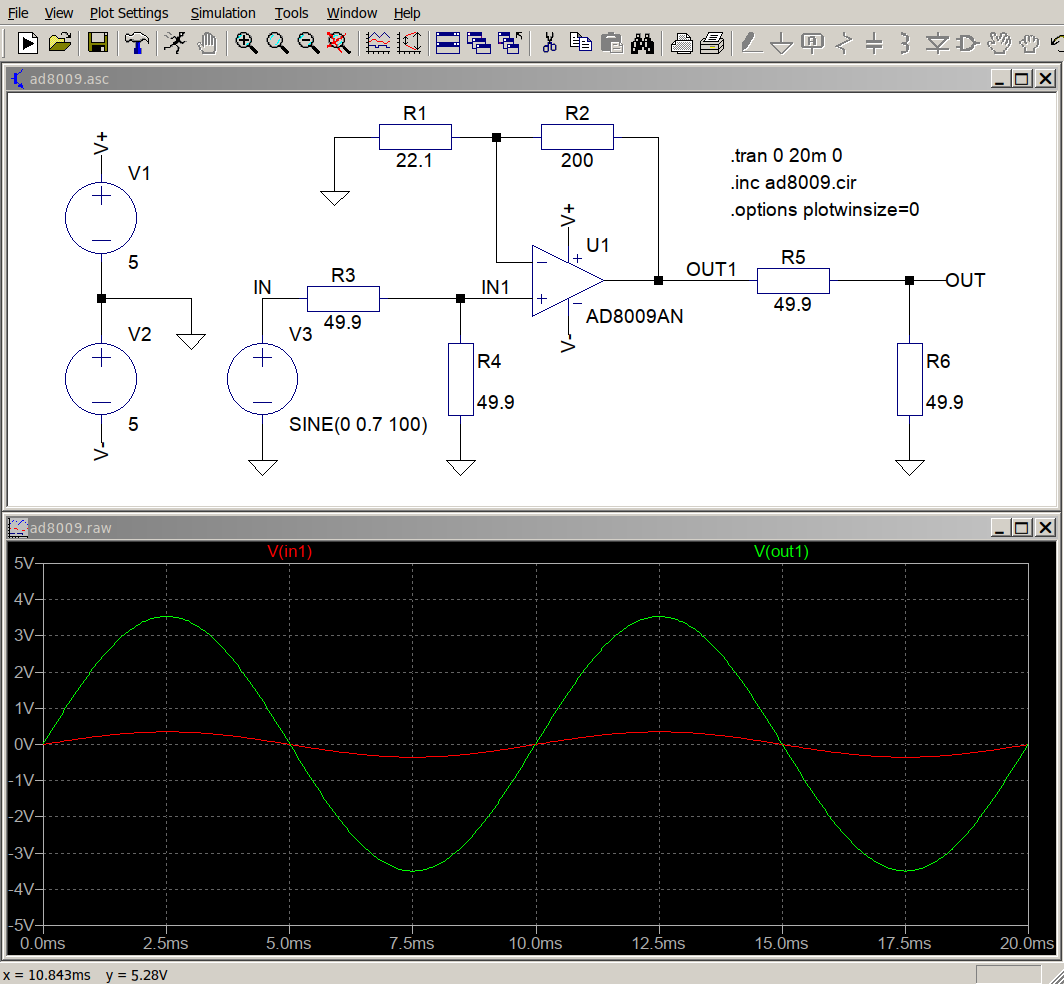

Dass man einen schnellen CFA problemlos auch bei niedrigen Frequenzen
simulieren kann, zeigt die Konkurrenz mit dem Modell des AD8009 (1 GHz).

von Ramin (ramin271)
Hey,
ich bin vermutlich etwas spät dran, aber ich versuche dennoch mein Glück
:D
Ich habe gerade dasselbe problem und ich vermute, dass es daran liegt,
dass der THS3491 laut Datenblatt einen maximalen Dauerausgangsstrom von
100mA hat.
Bei zu tiefen Frequenzen ist der Strom zu lange bei einem Wert über
100mA und dadurch wird das Ausgangssignal abgeschnitten.
Ich frage mich nun, ob das beim THS3901 auch so ist, da ist kein Dauer
Wert angegeben.
Wäre interessant zu wissen, ob du das getestet hast am realen Bauteil
und ob dort dasselbe Phänomen auftritt.
LG Ramin
