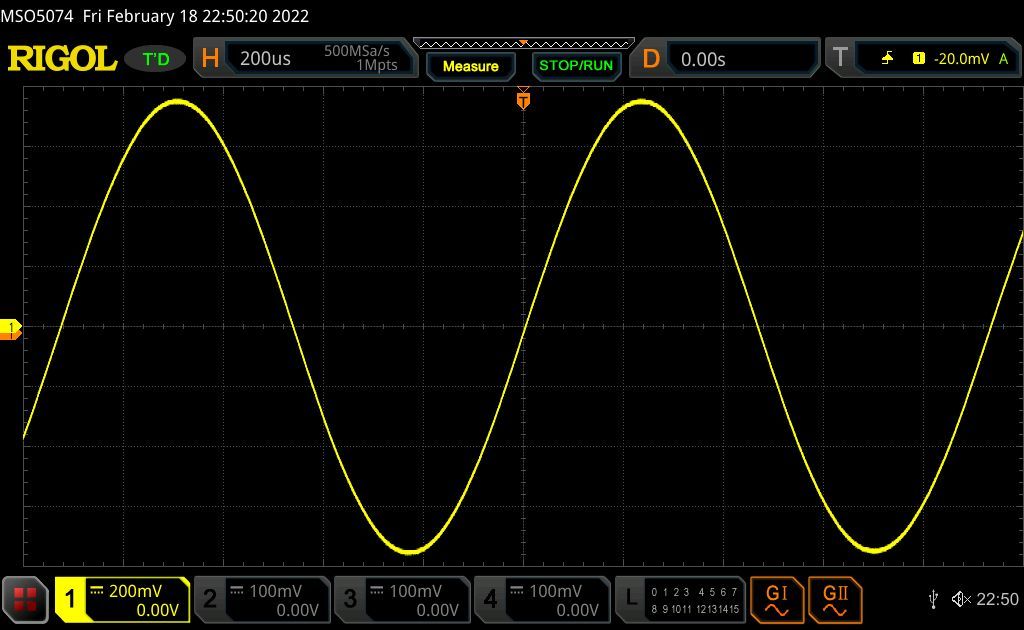

Aber zum Gerät selbst:
Das MSO5074 steht hier gerade direkt neben mir. Das Gerät ist ja jetzt
auch schon ~4JAhre auf dem Markt und die Firmware ist, wie bei den
meisten Rigol Geräten die ich kenne, seit dem von einer echten
Bugsammlung zu etwas brauchbaren geworden. Ich habe jetzt noch nicht
speziell wirklich alles kontrolliert, aber mir ist nichts mehr
aufgefallen.
Viele bekannte Negativdinge die man noch in älteren Vorstellungen und
Bewertungen zu finden sind, die sind aber definitiv Geschichte.
Sicherlich wird es noch hier und da eher unauffällige Fehler geben, aber
völlig Bugfreie Firmware haben selbst die Premium-Hersteller heute kaum
noch. Auch nach 3-4 Jahren noch nicht.
Auch bei den Kritikpunkten Lüfter und Display scheint sich in den
letzten JAhren etwas getan zu haben. Man hört den Lüfter zwar noch, aber
es ist z.B. überhaupt kein Vergleich mehr zu dem DS1054z oder was frühe
Käufer so berichten. Ich habe viele andere Laborgeräte hier die
erheblich lauter sind. Sicher ginge es noch ein klein wenig leiser, aber
das hat auf jeden Fall Zeit bis nach der Gewährleistung...
(Vielleicht habe ich aber auch nur Glück und ein besonders gutes
Exemplar erwischt- kann ich nicht sagen)
Auch das Display ist heller und hat einen breiteren Betrachtungswinkel
als bei den frühen Revisionen beschrieben. Einen HighRes Modus gibt es
mittlerweise und auch die XY Funktion ist jetzt Brauchbar. Einen Absturz
habe ich auch noch nicht hinbekommen (OK, das heisst jetzt nichts...)
Was mir neben den vielfach vorgestellten Funktionen wirklich gefällt ist
das man es zum einen KOMPLETT OHNE Touchscreen, nur durch Tasten,
bedienen kann, zum anderen aber halt sehr vieles auch über den
Touchscreen geht ohne die Tasten zu nutzen.
Je nachdem was einem im Moment für die gewünschte Funktion mehr liegt.
Und natürlich das es anders als das DS1054z oder das Siglent SDS1104x
für alle 4 Kanäle jeweils einen eigenen Regler pro Kanal für position
und Verstärkung hat und man deshalb vor der Bedienung eines Kanals nicht
mehr erst umschalten muss.

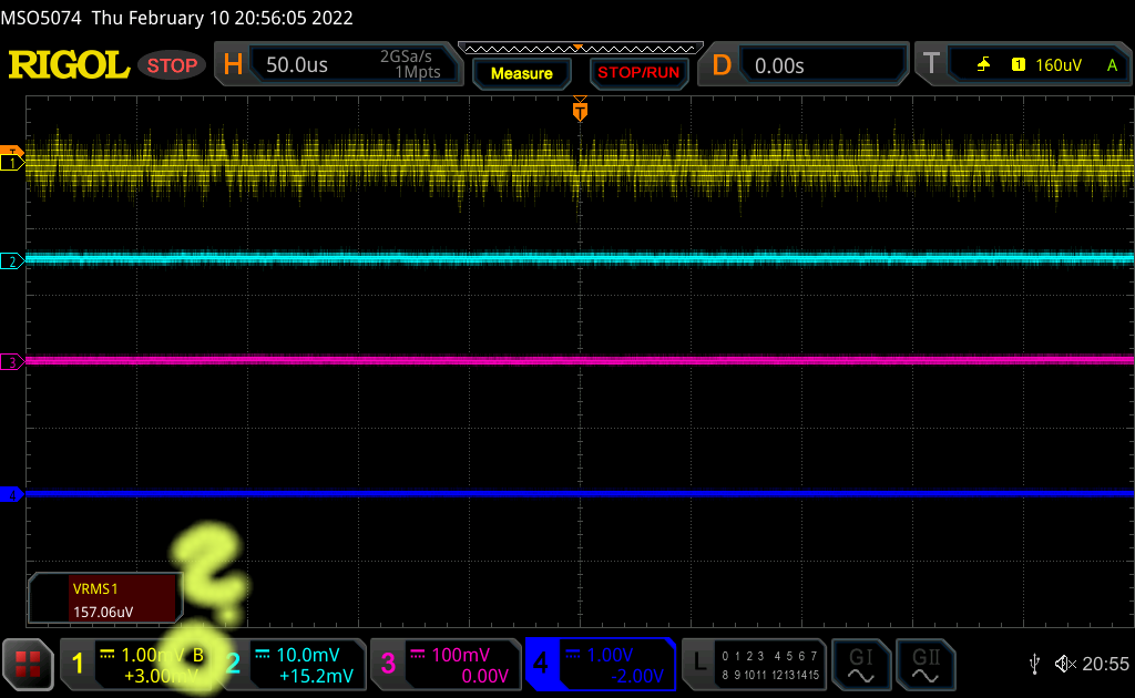

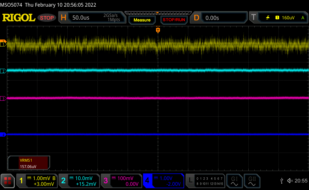

Siglent wirbt mit ~80µV RMS (Vpp geben die leider nicht an, das wird
erfahrungsgemäß eutlich mehr sein) Das Rigol hat bei mir je nach
Zeitpunkt des Tastendrucks zwischen 120-170µV RMS. Wie viel davon
tatsächlich auf die Eingangsschaltung und wie viel auf meine Umgebung
(sthet direkt neben dem Monitor und Drucker, Fernmeldeturm mit fast
allen Mobilfunksystemen drauf in Sichtweite -200m- mit nur Luft und
einer Fensterscheibe zwischen dem und dem Skopestandort.) zurückzuführen
ist, das ist etwas unklar.
Aber wir können sicherheitshalbe ja tatsächlich 160µV RMS als Noisefloor
annehmen.

Ich habe aber mal ein Screenshot vom MSO5000 angehangen. Alle vier
Kanäle mit jeweils anderen Y-Einstellungen. Keine Bandbreitenbegrenzen
und normaler Erfassungsmodus.

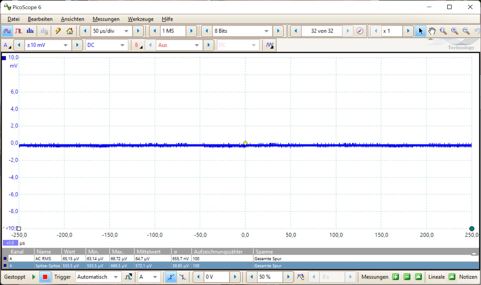

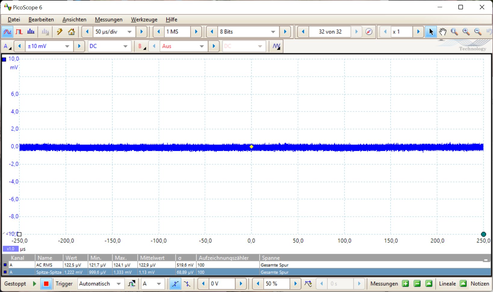

bei statistisch verteiltem Rauschen (also kein Schaltreglerripple) ist
das ca. Faktor 6.6 mehr.
Gemessen wird normalerweise mit 50 Ohm oder Kurzschluß am Eingang.
Mit Tastkopf kann das nochmal mehr sein.
Das Ganze ist natürlich auch Bandbreitenabhängig.
Also nicht Äpfel und Birnen vergleichen.
Gruß Anja
#6972548
Anja schrieb:
Ja, aber zumindest in der Kurzzeitbetrachtung ist es nicht ganz
gleichverteilt. Aber halbwegs nah dran. Bei mir ist der Unterschied
etwas unter faktor 6. Hatte zuerst noch Vmean (gerade wegen Hinweise auf
die Gleichverteilung) und Vpp ebenfalls im Log. Aber da das beim anderen
nicht angegeben war und wir ja wissen was hier manchmal für Experten
unterwegs sind die dann Behaupten das sei so viel mehr... Das Siglent
hätte sicher nur Faktor 2 usw. usf.
Hatte tatsächlich zuerst 50Ohm dran. Aber leider gerade nur zwei
brauchbare  BNC-SMA Adapter sowie SMA 50 Ohm zu Hand. Eine Adapterorgie
an deren Ende dann zwei Dicke R&S 50Ohm hängen wollte ich jetzt nicht
verwenden.
Und mit den Billigen Netzwerkabschlüssen hatte ich eine Antenne...
Da lieber ganz ohne Abschluss mit allen Anschlüssen offen - dafür alle
vier gleich. Es tut sich aber nicht viel zwischen 50Ohm und offen. Das
habe ich gesehen.
Mit Tastkopf ist es tatsächlich etwas anderes. Das meinte ich ja damit
das die Umgebung eine große Rolle spielt. Wenn man jetzt irgendwo wohnt
wo man schon beim Messen der Betriebsspannung die Einstrahlungen vom
Radiosender sieht... (Wird hier ja immer mal wieder berichtet...)
Naja,(vorrübergehend) 480MHz und 500MHz sind jetzt nicht SO weit
auseinander ;-) Ich denke das kann man schon als "hinreichend gleich"
ansehen da ja auch nur von "ungefähren" Werten die Rede ist.
Wie oben geschrieben: (Extra) für diese Messung mal ohne künstliche
Bandbreitenbegrenzung, nur die echte Limitierung der Hardware...
Carsten

Hier gibt es einen Vergleich zwischen dem Rauschen der beiden
Oszilloskope:
Beitrag "Re: Rigol MSO5104"
Man sieht auf den Bilder auch, dass der Bildschirm des Siglent deutlich
größer ist. Das war für mich auch ein Argument.
Dass das Siglent nur Regler für einen Kanal hat und das Rigol für jeden
Kanal, hatte meine Entscheidung etwas verzögert.

Das was du da siehst ist der BUG im XY Mode.
Das ist in der neusten Firmware geradegezogen!

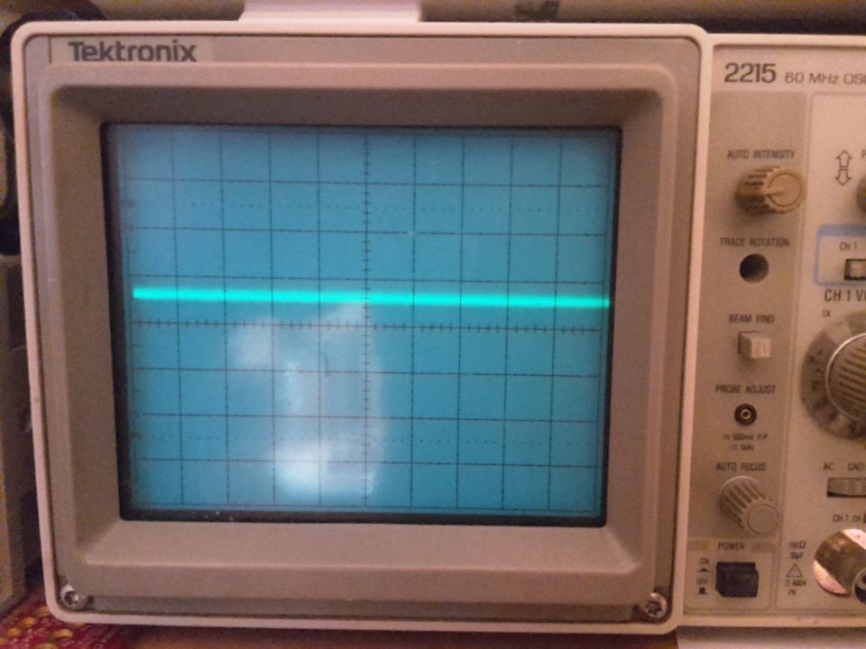

Mir wäre (und ist) ein gebrauchtes, analoges (Tektronix-) Scope lieber -
aber vermutlich messe (MESSE!) ich auch andere Dinge als die Meisten der
Foristen hier.

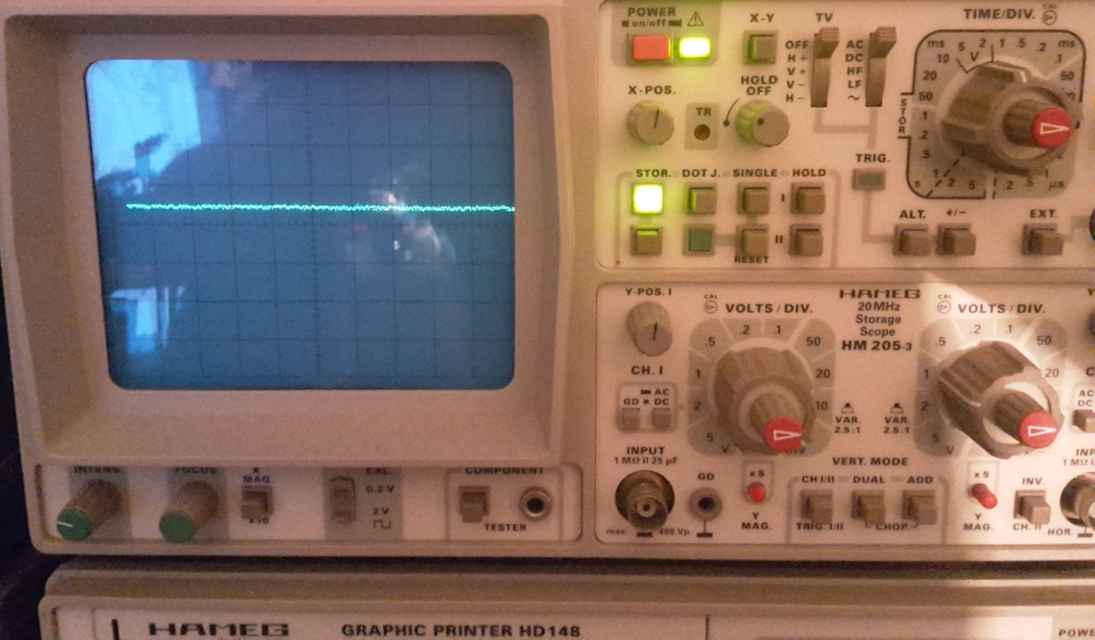

> Als Antwort auf die eingangs gestellte Frage halte ich
http://readingjimwilliams.blogspot.com/2012/02/vintage-scopes-are-better-part-1.html
> (alle 5 Teile) für sehr lesenswert!
Wegen der Reparierbarkeit solltest Du Dich dann eher für Hameg als für
Tektronix entscheiden, denn was der Autor in Deinem Link über DSO's
schreibt, gilt für analoge Tektronix leidher auch: "the parts to repair
it are generally unobtainable custom ICs".

#6973212
Manfred L. schrieb:
> Bedeutet das B nicht eine Bandbreitenbegrenzung?
mea maxima culpa!
Du hast ntürlich völlig recht.
Das ist mir durchgerutscht...
Hatte extra im Menü noch einmal die Bandbreitenbegrenzungen
ausgeschaltet, dabei ist mir entgangen das für 0,5mV, 1mV & 2mV eine
automatische Bandbreitenbegrenzung geschaltet wird. (Die drei anderen
Kanäle sind aber definitv Begrenzungsfrei)
Aber das hatten wir ja schon festgestellt das für jemanden der wirklich
Spannungsänderungen im einstelligen mV Bereich häufiger genau messen
können muss, und es in seiner Arbeitsumgebung auch tatsächlich könnte,
andere Geräte die bessere Wahl sind. (Die dann halt in anderen Punkten
nachteile haben)
Die Siglent sind da definitiv vom Frontend beim Noisefloor besser. Die
Picoskopes sollen da auch sehr gut sein, zumindest die besseren - aber
für beide Beispiele gilt das die auch gleich erheblich teurer sind.
Und es halt dennoch auch Dinge gibt wo die Rigol die Nase vorn haben.
(Die für jemanden in dessen Anwendungsgebiet aber vielleicht gar keine
Rolle spielen...)
Carste

Hannes schrieb:
> Aber diese MSOs sind eben nicht das, was man sich allgemein unter einem
> Messgerät vorstellt. Was will ich denn mit einem mm-breiten "Strahl",
Du kannst den Strahl auch schmaler bekommen... Und wie stark das stört
hängt von der Messaufgabe ab. Zudem ist der ja auch nur bei den
empfindlichsten Einstellungen so breit. Und das der bei den einstelligen
mV breiter wird dürfte bei so gut so gut wie jedem Skope der Strahl in
die Breite gehen.
Ich hbae oben mal Bilder von meinem HM205-3 und meinem Tektronix 2215 in
der jeweils empfindlichsten Einstellung gemacht (Beim HM205 extra im
Store modus damit man sieht das der Fokus wirklich scharf ist, Im run
ist der Strak genau breit sieht nur wie beim 2215 verwaschen aus. Und
auch das 2215 hat einen "Scharfen" Strahl. Das ist alles die
Kombination aus Rauschen und Störeinkopplung vor Ort...

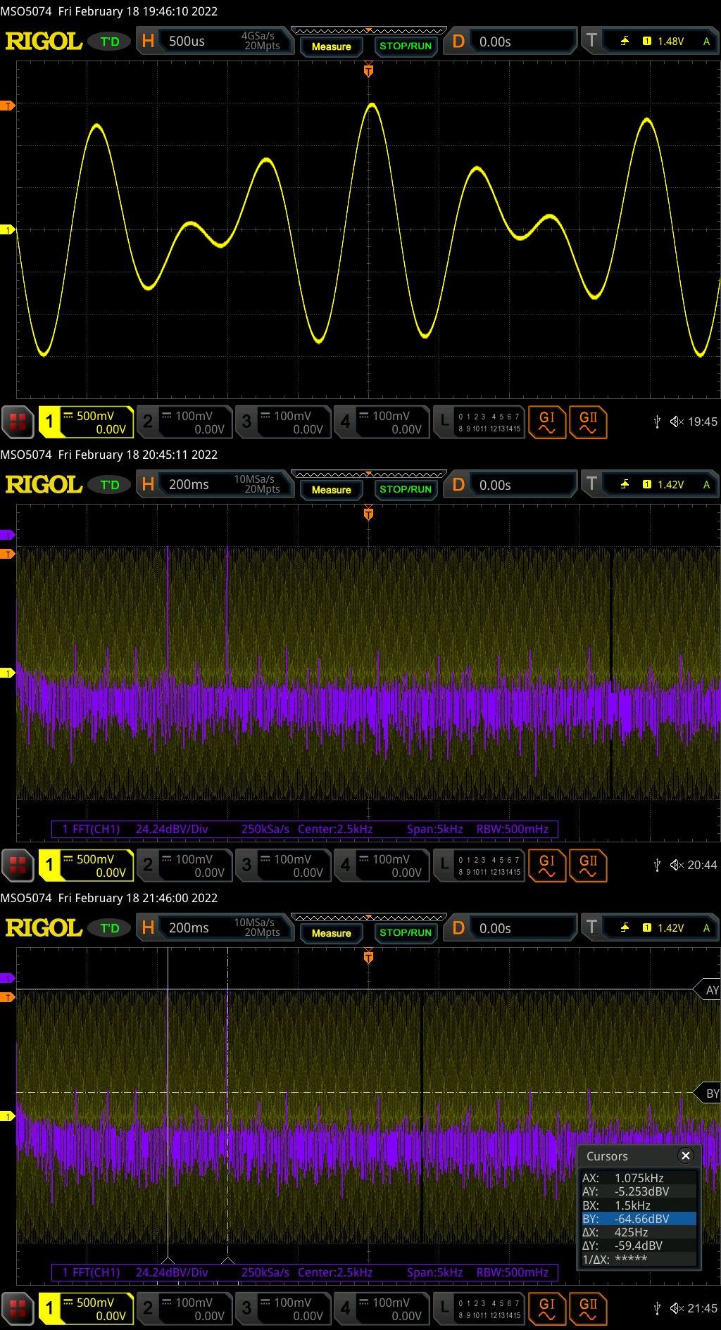

> Oder Bodeplots und FFT-Diagramme -
> um mir einen Vektor-, Netzwerk-  Spektrum-  FFT-Analyzer
> vorzuspiegeln?
Also ich verwende FFT wenn ich mir die Frequenzanteile eines Signals
ansehen will und Bodeplot wenn mich der Frequenzgang von Filtern
interessiert. Hat durch die begrenzte Auflösung der AD Wandler seine
Grenzen, aber für die allermeisten reicht es. Ist zumindest besser als
es nicht zu haben! Da gilt einfach. Man muss sein Werkzeug,inkl dessen
Grenzen, kennen und damit umgehen können.

Zu den tatsächlichen Messwerten muss man dann sagen das es vom
Grundrauschen schon wirklich ein sichtbarer Unterschied ist wenn man mit
Ablenkfaktoren im einstelligen mV Bereich arbeitet. Ob das Siglent da
jetzt beim Frontend tatsächlich so deutlich besser ist oder etwas mehr
schöngerechnet wird weiß ich nicht - vermute aber tatsächlich ersteres
(es it besser) Bei 10mV/Div und geringeren Ablenkungen relativiert sich
das dann aber auch etwas. Einen kleinen Unterschied hinsichtlich des ADC
Rauschens gibt es noch, der ist ja unabhängig von der eingestellten
Verstärkung, aber das ist nicht mehr dramatisch.
Aber so Dinge wie einen 10ns breiten repertierenden Nadelimpuls mit
einer Amplitude von 0,5mV Peak finden und ansehen geht mit dem Rigol bei
den richtigen Einstellungen trotzdem zuverlässig. (4x Avg)
Das Triggern und selbst das reinzoomen nach einem Stop auf diesen Puls
hat dank hoher Samplerate und viel Speicher sogar noch bei 50ms/DIV
funktioniert...
Nur im One-Shot Modus wird es dann durch das Rauschen tatsächlich etwas
schwierig. Da konnte man bei dem Siglent doch mehr erkennen.

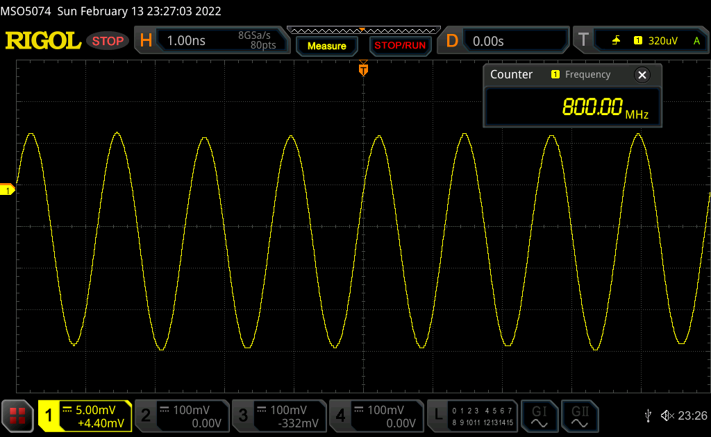

Bei einem MSO5k mit 350MHZ Option liegt nach Berichten die von den
meisten Geräten tatsächlich erreichte 3dB Bandbreite bei knapp unter
500MHz. (Soll auch welche geben wo es fast 600MHz sind, aber es scheint
sich meist im Bereich von 460-490MHz einzupendeln). Triggern und
Anschauen geht noch einiges darüber.
Mit im Worst Case 2MSa/s pro Kanal wenn alle 4Kanäle genutzt werden hat
man da auf jeden Ausreichend reserven und muss nichts beachten. Kann die
Analoge Bandbreite immer voll ausnutzen.

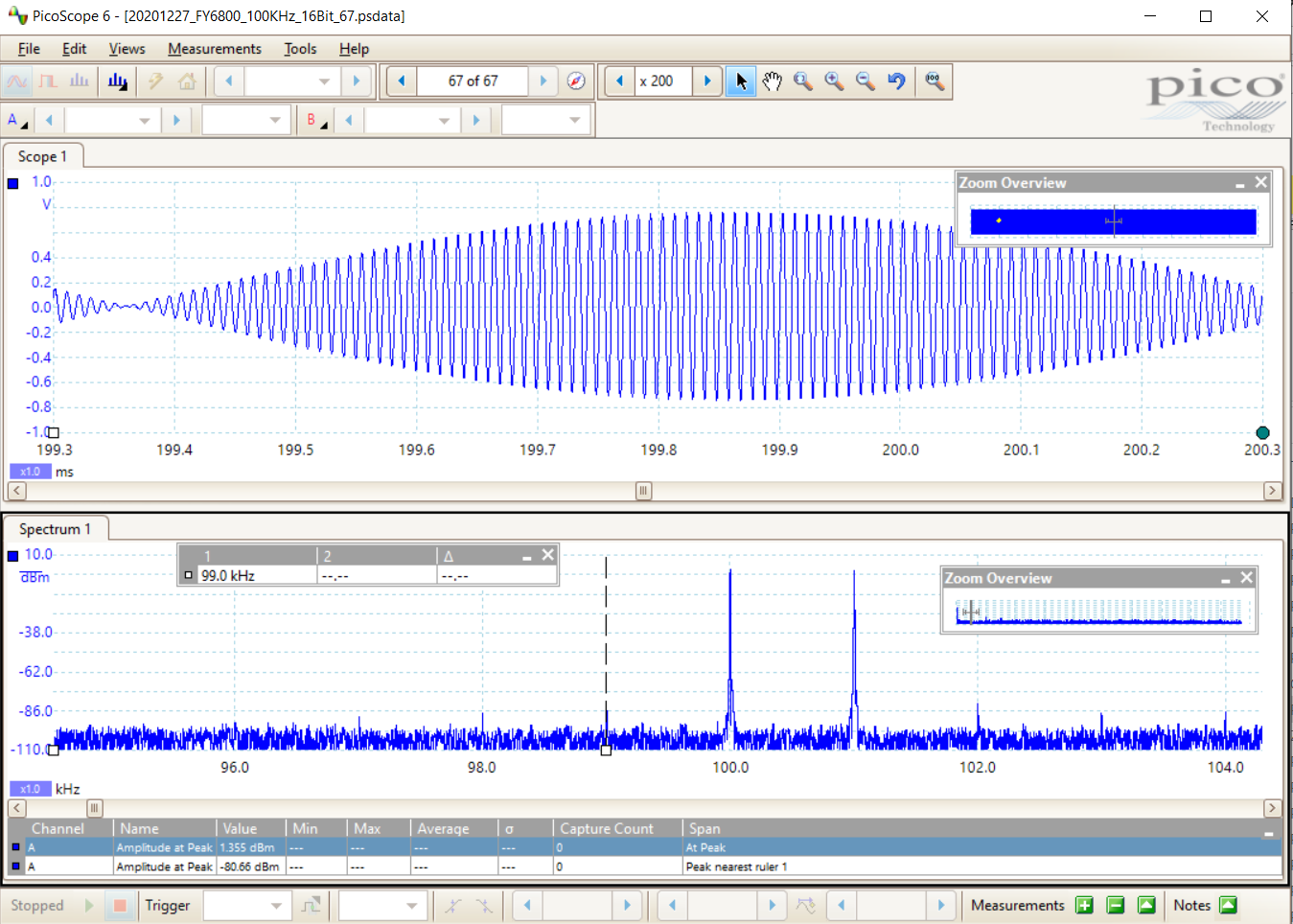

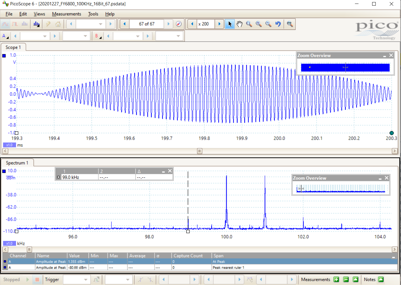

Wünschen kann man sich viel...
Was ist ein "sauberer Sinus" reicht da ein DDS-Signal aus einem FY6800
oder muß es ein hochphasenreines Signal aus einem Meßsender sein?
Welche Frequenz(en)?
Welche Aufzeichnungslänge?
Warum gerade 20 kSamples? (das macht eigentlich nur Sinn wenn Du das mit
einem Digilent Analog Discovery 2 mit 14 Bit ADC aber viel zu wenig
Speichertiefe vergleichen willst.
Ansonsten würde man eher 1-2 MSamples für eine FFT verwenden wollen oder
sogar mehrere FFTs im Frequenzbereich mitteln um das Grundrauschen
weiter zu reduzieren, was aber wohl die Uploadgröße hier sprengt.
Anbei mal eine 2-Ton FFT mit 100+101 kHz aus einem FY6800 DDS
Funktionsgenerator. Einmal als Einzelmessung und dann als Mittelung über
67 FFTs.
Gruß Anja

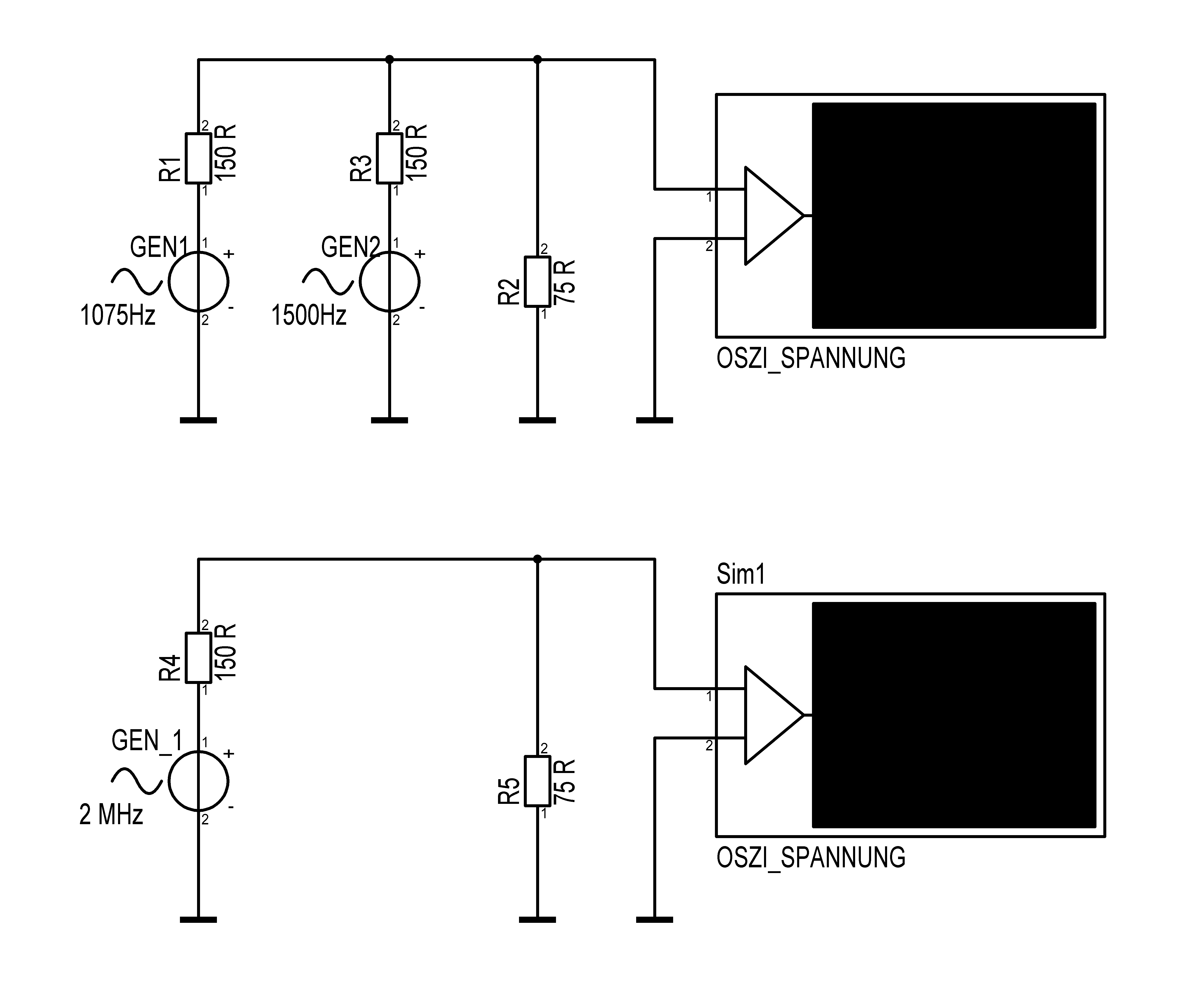

Ich habe in den letzten Tagen zwischendurch auch ein paar Messungen
aufgezeichnet, einfach
Um als ergänzendes Beispiel auch mal ein paar Aufzeichnungen zu zeigen
die mit der für einfache Geräte typischen 8 Bit ADC Auflösung
aufgezeichnet wurden habe ich daher jetzt mal ein paar Messungen mit dem
Rigol MSO5074 gemacht.
Ein ?16Bit? Digitalscope ist ja eher nicht mehr unbedingt eine gängige
Hobbyausstattung ;-) (Wobei ich durchaus gerne eins hätte ;-) )
Als Signalquelle habe einfach den internen Generator verwendet.
Der hat aber auch ähnliche Daten wie die FY6800. ISt aber sicher, wie
ALLE bezahlbaren  Generatoren, aus Sicht eines Perfektionisten noch
etwas vom Rausch-und Jitterfreien mathematisch korrekten Sinus entfernt.
Die Rigol MSO5074 sind im Vergleich zu anderen Geräten ja immer noch
Low-Cost, wenn auch schon in der Region wo die Preise gerade vierstellig
werden und damit doppelt so teuer wie die derzeit für
durchschnittshobbyisten ohne besondere Anforderungen wohl am meisten
empfohlenen Geräte Rigol DSO1054z oder das Siglent SDS1104X-E

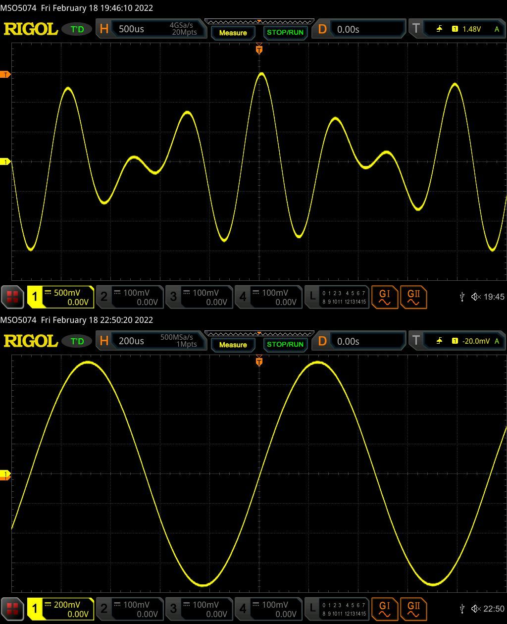

Zu sehen sind dabei einmal ein Zweitonsignal mit den ( z.b. für SSB
Senderabgleich verwendeten)Frequenzen 1075 Hz und 1500 Hz.
Einmal mit eingestellter Spannung von 5Vss für beide Kanäle sowie um ein
minimal verzerrtes Signal zu haben einmal mit 5Vss für 1075Hz und 0,02V
für 1500Hz.

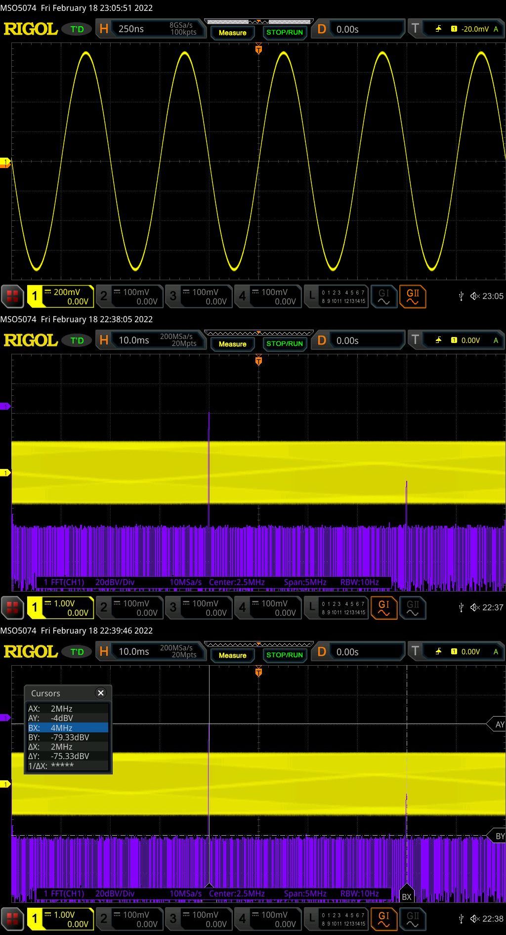

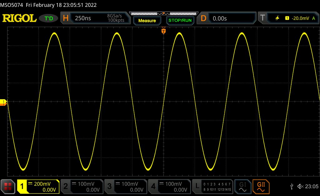

Und dann noch ein 2MHz Signal bei 250ns/div (5 Perioden) um bei einer
Aufzeichnungslänge von 100kSa auf 20k Samples für eine Periode zu
kommen.
Neben den Screenshots sind die dazugehörigen Messdaten als *.csv File
angehangen. (Sinus_Daten.zip)
Auf den Bildern ist folgendes zu sehen:
Messschaltung.png:
Skizze der Verschaltung der Generatoren für die Zwei- und Eintonmessung.

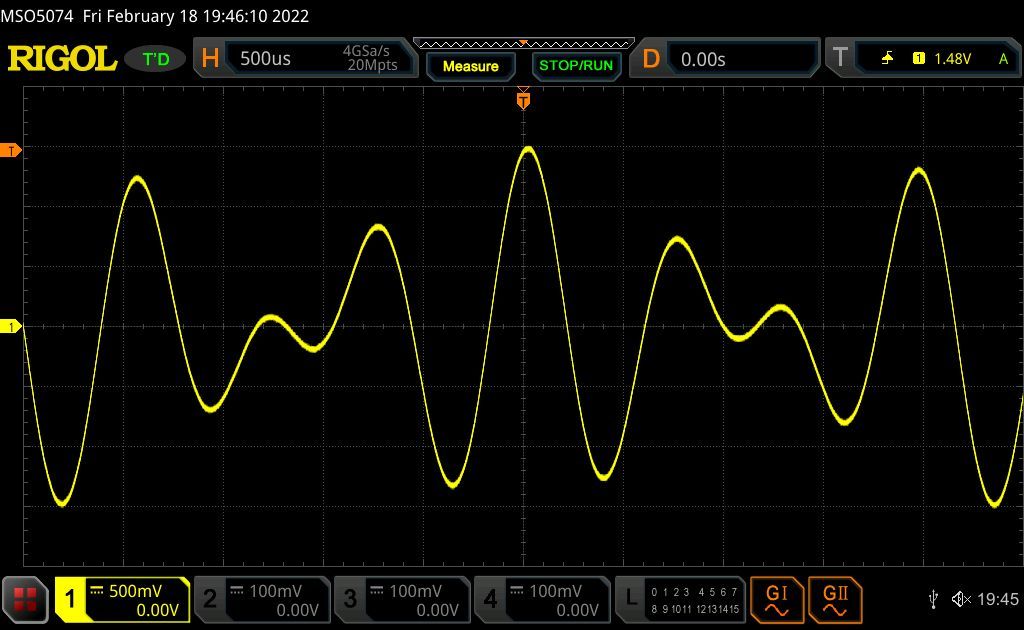

1075Hz_Hi__1500Hz_Hi.jpg:
Zweitonsignal mit identisch eingestellter Spannung für beide Signale
(5Vss für beide Kanäle).
Zugehörige Datenreihe:
Zweiton_Memory_5V_5V.csv
Zweiton_5V_5V_Bildspeicher.csv

2MHz_100kSa.jpg:
2MHz Eintonsignal (Eingestellte Aussgangsspannung 4Vss)
2Mhz_5Perioden_Memory.csv
2Mhz_1Periode_20kSa_Bildspeicher.csv
ZweitonGegenüberstellung.png:
Direkte Gegenüberstellung der Signale aus  den Aufnahmen
P_ZweitonFFT.jpg:
FFT des Zweitonsignals mit gleicher Amplitude.
Einmal zur Ansicht ohne Cursor und einmal mit Cursor.

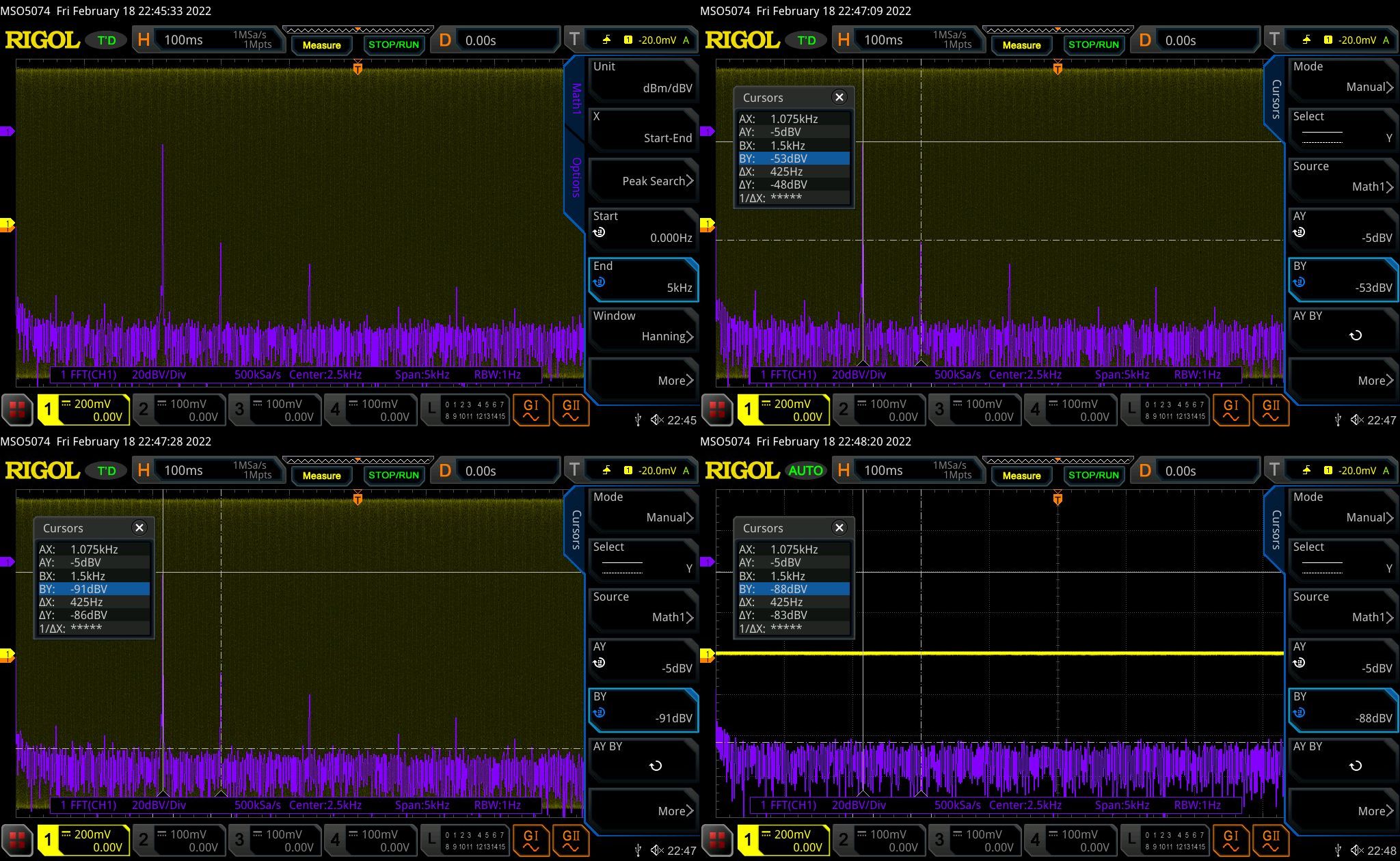

P_ZweitonFFTLow.jpg:
FFT des Zweitonsignals mit stark unterschiedlicher Amplitude.
Einmal zur Ansicht ohne Cursor, einmal mit Cursor zum Ausmessen der
Pegeldifferenz zwischen den Signalen, einmal mit Cursor Abstand
Signal/Rauschteppich und einmal Anzeige des Rauschteppichs ohne
Eingangssignal.
ZweiMHzFFT.jpg:
FFT des 2MHz Signals.

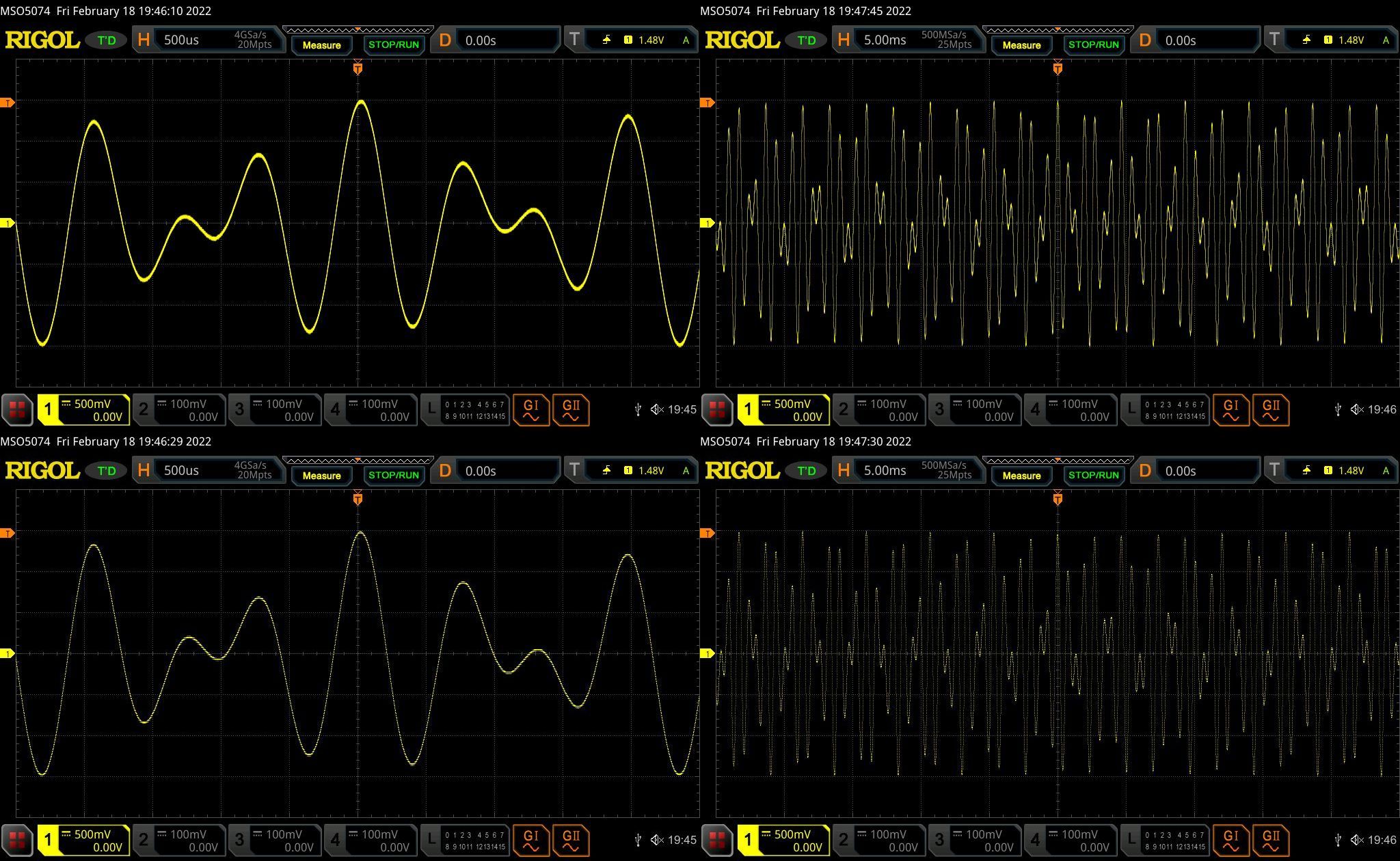

SamplePointOnly_Vektor.jpg:
Gegenüberstellung der Anzeige des Zweitonsignals bei zwei verschiedenen
Ablenkfaktoren.
In der Anzeigeeinstellung "DOT" wo nur die tatsächlich aufgezeichneten
diskreten Messwerte dargestellt werden und in der Einstellung "Vector"
wo der Zwischenraum zwischen den Messwerten durch Interpolation
ausgefüllt wird um zur besseren Ansicht eine durchgehende Kurve zu
erhalten.Einfach um die Diskussion über die diskrete Erfassung mit
angeblich "hinzugelügten" (interpolierten) Werten vs. stetiger
Darstellung beim Analogscope vorwegzunehmen.

Ach ja: Der Screenshot oben zeigt einen Pfuschigen Test mit einem HF
Signal  direkt auf den Eingang des Rigol Skopes (ohne 50 Ohm Abschluss!)
Frequenz 800.000MHz, 0dBm, keine Modulation. Signalquelle: R&S SMX
Aufgenommen als SINGLE SHOT (Im Normalbetrieb steht das Bild aber auch
stabil)
Man sieht das die 3dB Grenze natürlich schon massiv überschritten ist.
Und wenn man genau hinsieht auch das die Anpassung nicht stimmt ;-)
Aber es funktioniert halt noch...
Darf aber nicht vergessen das die Kurve "nur" auf 8,5 echten Messpunkten
pro Periode basiert... Das ist halt Grundwissen das man bei der
Interpretation haben muss. Wobei 8 Punkte bei 800MHz jetzt ja nicht
wirklich schlecht sind.

Gast #6983739
Carsten S. schrieb:
> 2MHz_100kSa.jpg:
Herzlichen Dank für die Daten!
Nur ganz schnell - komme eben erst dazu mir die Daten grob anzusehen.
Das Format ist einigermaßen klar:
(1) 2Mhz_1Periode_20kSa_Bildspeicher.csv, zweispaltig, jeweils
Samplezeitpunkt und Messwert:
Time(s),CH1(V)
-1.2500E-06,1.841136E-02
-1.2499E-06,1.841136E-02
-1.2497E-06,1.841136E-02
5 Perioden in 2.5us -> 2MHz?
Samplerate = 20000/2.5us = 8Ghz?
(2) 2Mhz_5Perioden_Memory.csv, eine relevante Spalte Messwert
CH1(V),t0 = -6.25e-06s, tInc = 1.25e-10s
+9.205680E-03,,
+9.205680E-03,,
+9.205680E-03,,
+9.205680E-03,,
25 Perioden in 100000 Samples je 12.5ns, also auch 2MHz @ 8GHz sampling?
Sind beide Datensätze gemessene Daten?
Wo ist der Unterschied zwischen "Bildspeicher" und "Memory"?
Full Scale von CH1(V) liegt wo?
Ich schau mir das im Laufe der Woche noch mal genauer an - melde mich
dann.
- Hannes
