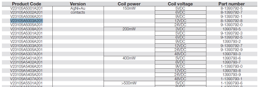

von BerndB (Gast)
von Axel R. (axlr)
von Joachim B. (jar)

Axel R. schrieb:
> Das ist doch viel zu klein ...
Und zudem noch das mit der geringsten Spulenleistung und damit mit der
langsamsten Schaltgeschwindigkeit und dem niedrigsten Kontaktandruck.
Das kann also richtig ausgiebig vor sich hinbritzeln. Fazit: das Ding
ist bei dieser überaus grenzwertigen Last zum Kleben verdammt.
