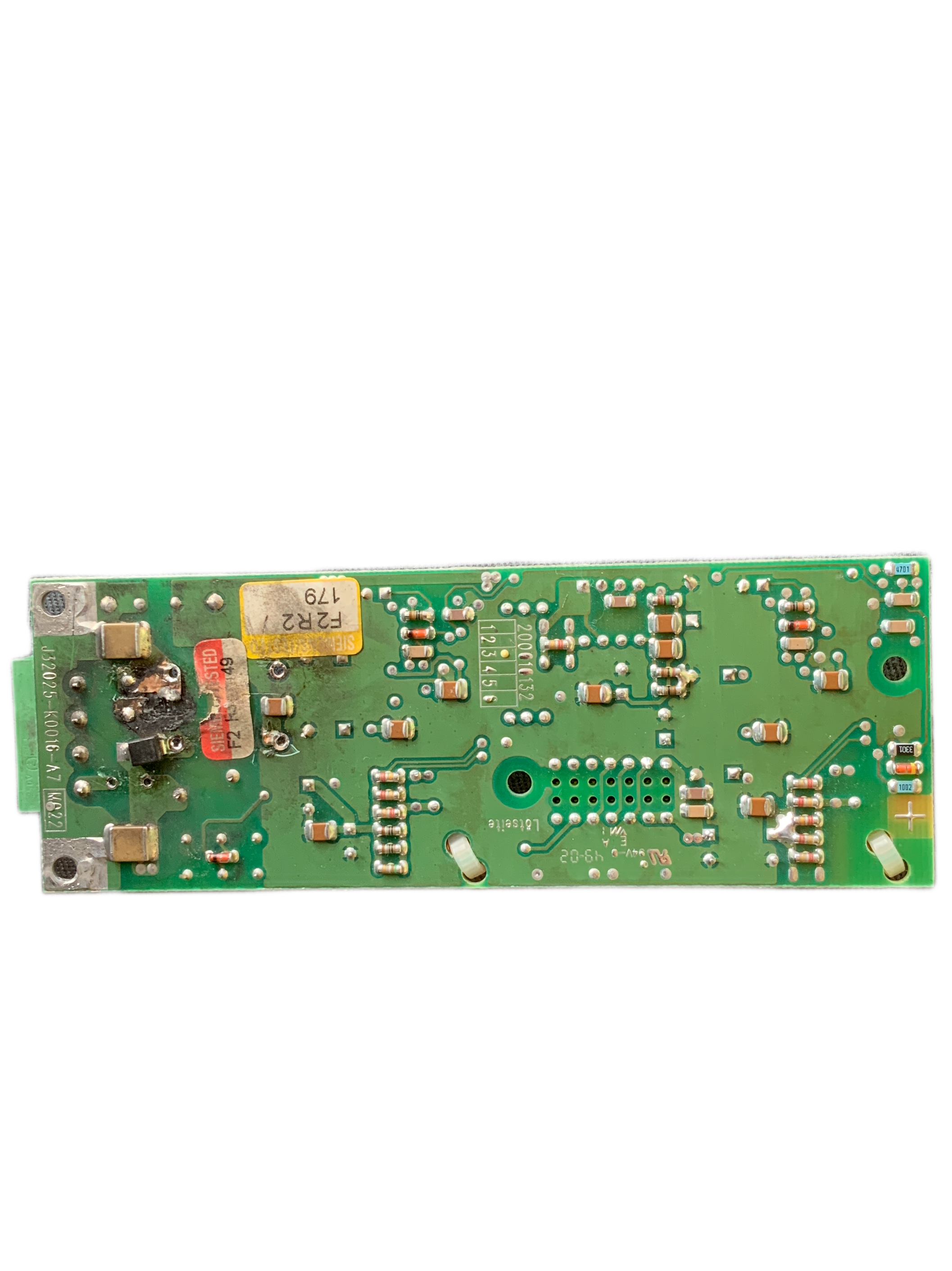

Hallo liebe Elektroniker, Ich habe einen OP27 auf mit defektem Netzteil auf dem Tisch. Ein Neues ist nur zu Wucherpreisen zu bekommen. Leider wurden vom Netzteil ein Trafo, zwei Elkos und eine Sicherung entlötet und nicht mehr auffindbar. Kommt hier jemand an einen Schaltplan heran? Bzw. wäre ein alternatives Netzteil verwendbar? Originalbezeichnung J32025-K0016-A7 Gruß Jens PS: Vielleicht kann ein Mod die doppelten Bilder für mich löschen. Danke Mod: erl.

Der "Trafo" ist eine stromkompenierte Drossel. Die kannst Du zum Testen erstmal überbrücken. gk

Die fehlt nur die Gleichtaktdrossel zur Funkentstörung, und die Kleinsicherung.

H. H. schrieb: > Die fehlt nur die Gleichtaktdrossel zur Funkentstörung, und die > Kleinsicherung. Und ein Elko

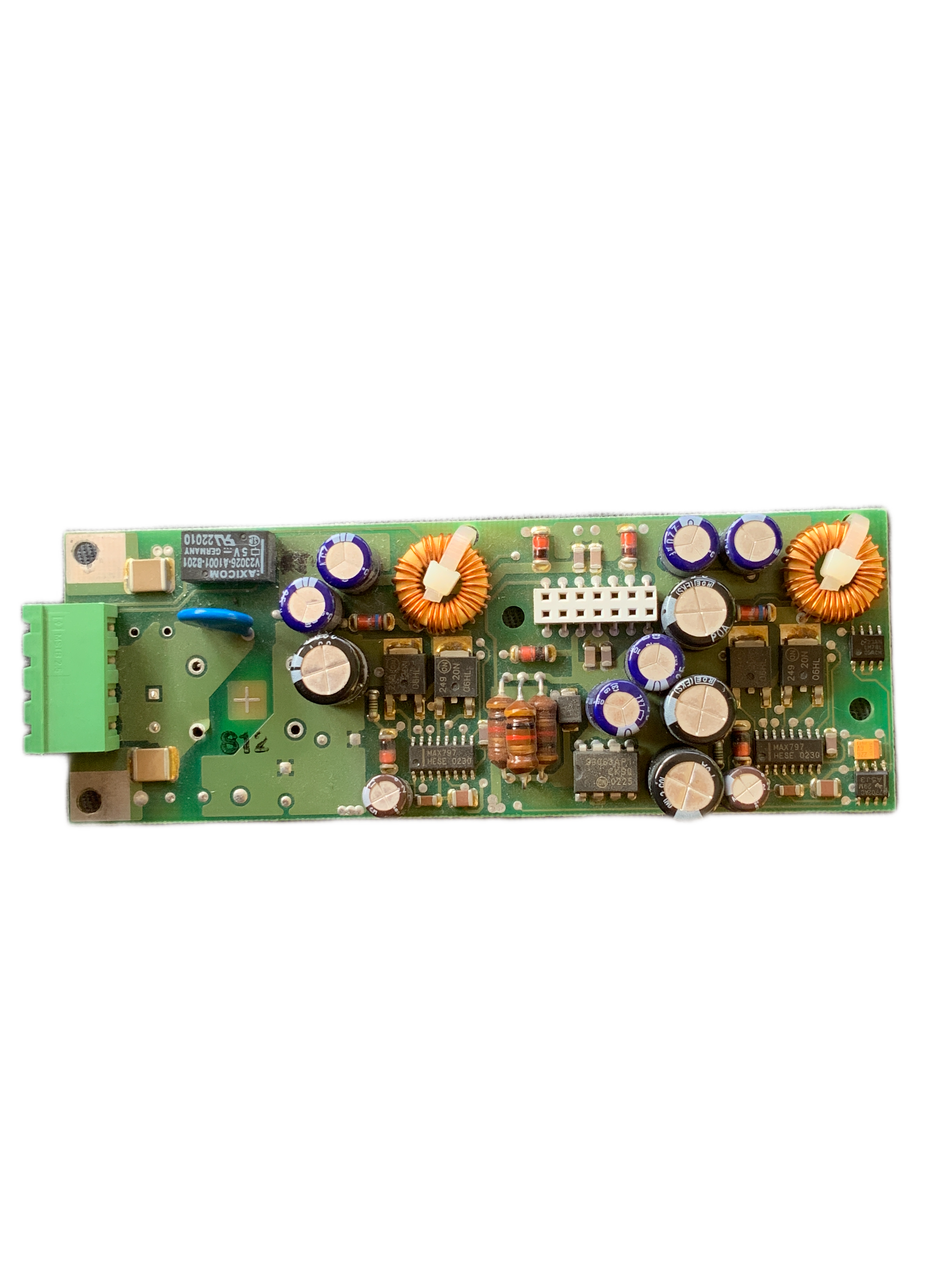

Ich dachte auch erst an den Operationsverstärker, aber das ist ein TV-Gerät "J32025-K0016-A7 M022 FOR OP27 COLOR SIEMENS..." https://duckduckgo.com/?t=ffcm&q=J32025-K0016-A7&ia=web scheint es noch gebraucht zu geben. Das oben links ist ein Relais,das schaltet anscheinend die Netzspannung ein. Solange das nicht angesteuert ist geht nichts. Schaltregler ein MC34063 von Onsemi https://www.mikrocontroller.net/articles/MC34063

Jens F. schrieb: > H. H. schrieb: >> Die fehlt nur die Gleichtaktdrossel zur Funkentstörung, und die >> Kleinsicherung. > > Und ein Elko Stimmt, der am Eingang. Aber auch der ist zum Test entbehrlich.
Na dann löte ich mal die Sicherung und die zwei Brücken ein. Ich melde mich wieder

Christoph db1uq K. schrieb: > Das oben links ist ein Relais,das schaltet anscheinend die Netzspannung > ein. Nein, das kann einen Signalausgang schalten.
Hier gibt es Bilder mit der Bestückung der Platine https://www.rgbautomatyka.pl/en/j32025-k0016-a7-m022-for-op27-color-siemens-12m-warranty-id11416.html
Den Polen hatte ich zitert, der kam als erste Fundstelle noch vor alibaba. https://www.mouser.de/ProductDetail/EPCOS-TDK/B82721A2152N1?qs=sGAEpiMZZMua3V2yDfsb6RN9zIVjcGz3 ein Datenblatt zur Drossel, nicht vorrätig

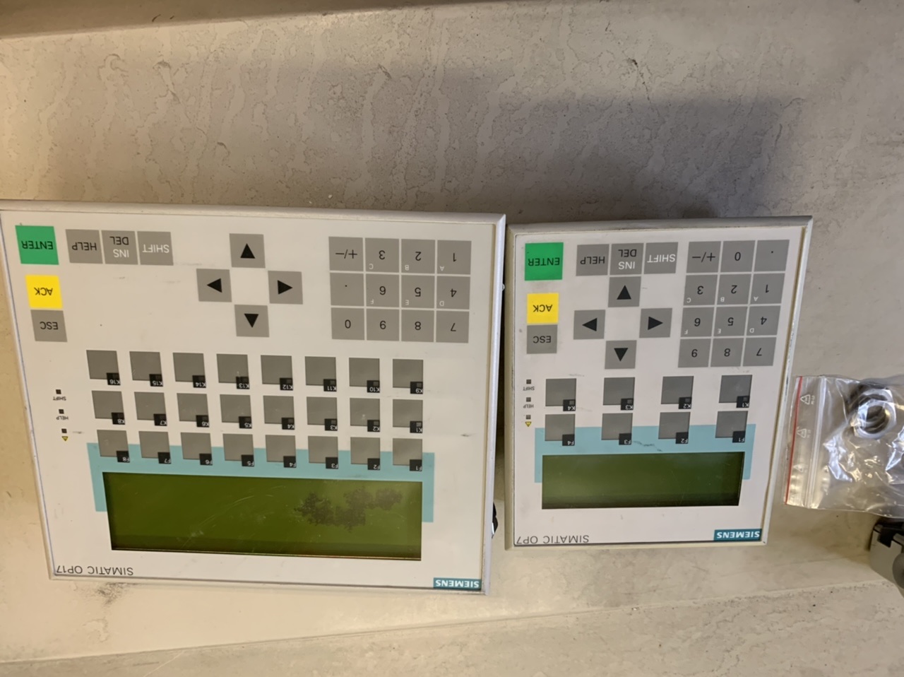

Hallo Jens, wie versprochen habe ich bei mir mal geschaut. Leider habe ich nur noch ein OP7 und ein OP17 die haben die Netzteile auf der Hauptplatine integriert. Selbst das TP177 ist so gebaut. Sorry ☹️, einzig im Büro kann ich nachmal schaun, da komm ich aber erst wieder Dienstag ran. Trotzdem schönen Sonntag, MFG EGS

Ein MC33063 und ein Spulenbündel. So alt wie das Challengerunglück. :) Ich tippe ganz stark, daß da jemand mehr als die vorgesehenen 24V eingespeist hat.
