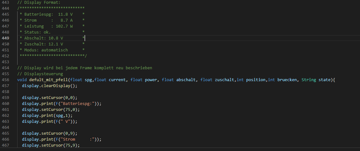

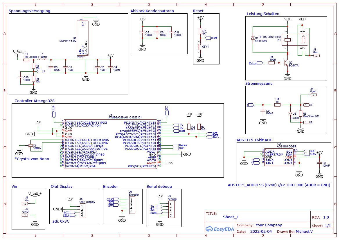

Hallo Zusammen,
ich bau gerade ein Tiefenentladeschutz für ne Autobatterie.
Controller : Atmega328
Display    : Olet Display 0.94 Zoll I²C
ADC        : ADS1115
Encoder    : rotary Encoder
Aufbau: Batterie -> Tiefentladeschutz -> Welcheselrichter
// Display Format:
 * Batteriespg:  11.8 V    *
 * Strom      :   8.7 A    *
 * Leistung   : 102,7 W    *
 * Status: ok.             *
 * Abschalt: 10.8 V        *
 * Zuschalt: 12.1 V        *
 * Modus: automatisch      *
Features:
 - Abschaltschwelle frei wählbar
 - Wiederzuschatschwelle frei wählbar
 - Spannung- & Strom- & Leistungs- Anzeige
 - Status: ok , batt_low , charging
 - Modus: automatic, manul ON , manuel OFF
Fällt euch da irgenwas auf warum das nicht funktionieren sollte ?
Wenn Informationen fehlen sollten, bitte melden.
Schonmal Danke im vorraus.
hmm

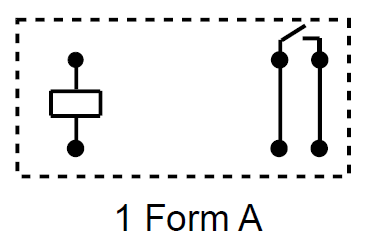

Mir scheint, du solltest entweder a) im Relais-Datenblatt nochmal genau
das Pinning der Schaltkontakte anschauen oder b) das Schaltplansymbol
überarbeiten.
Aber so wie es jetzt aussieht, kannst du das Relais ohne jegliche
Funktionsänderung durch eine Brücke ersetzen.
Denn bei diesem Relais sind die Pins 5+6 verbunden und es sind die Pins
7+8 verbunden. Und zwischen 5+6 sowie 7+8 ist der Schaltkontakt. Knack
mal so ein Relais auf und sieh dir die Mechanik an, dann wird dir klar,
warum die Kontakte in diese "Richtung" schalten...

von Georg M. (g_m)

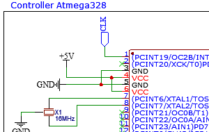

Was ist hier VCC?

Mehr Labels als Bauteile. Weshalb werden Schaltpläne oftmals so
gezeichnet? Es ist doch nur ein Blatt.
von hmm (Gast)
Hallo Lothar,
DANKE für den hinweiß, hab das Relais zu oft gewechselt und es vergessen
wieder an zu passen :( hab das neben mir liegen habs nochmal
nachgemessen.
hmm
von hmm (Gast)
Georg M. schrieb:
> Was ist hier VCC?
Batterie Plus.

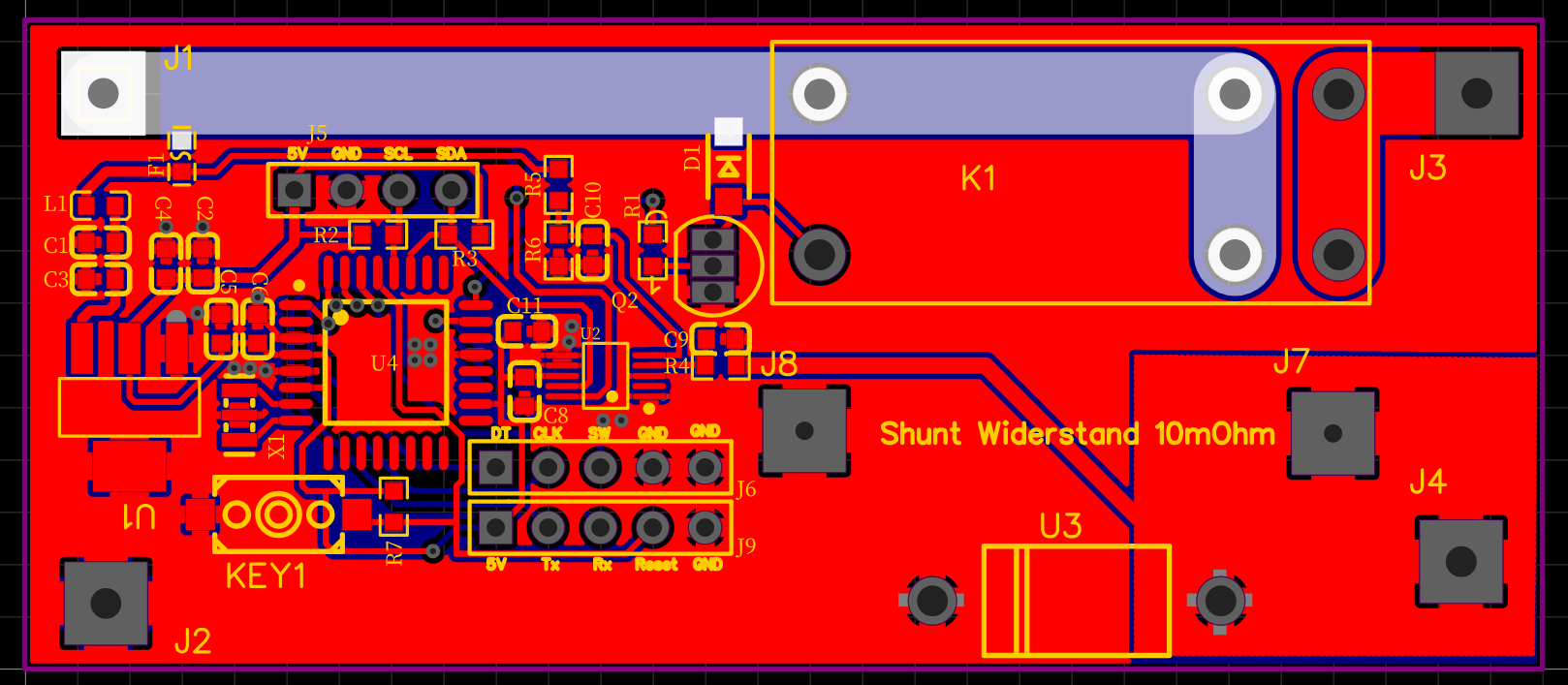

von Jörg R. (solar77)
Auf dem PCB bezeichnest Du den Shunt als Lastwiderstand?🤔
Georg M. schrieb:
> Was ist hier VCC?
Für mich Ubatt. Das würde ich auch so benennen.

Nein, es ist bei so einer kleinen Schaltung, die sich nicht auf mehrere
Blätter verteilt, unübersichtlich.
So sieht es mehr aus wie ein Blockdiagramm.
Und der Mega, der Regler und die Peripherie saugt dann weiter an der
Batterie? Warum nicht einen einzigen LM393/LM311 mit Relaistreiber?
von Georg M. (g_m)
Ja, BAT+ wäre richtig. VCC ist etwas anderes.

von hmm (Gast)
hab mal die Anmerkungen übernommen.
haha. habs auf Shunt geändert ;) wollte mich so dran Erinnern das es ein
dicker Widerstand ist :)
Jörg R. schrieb:
> Georg M. schrieb:
>> Was ist hier VCC?
macht Sinn -> geändert.

Georg M. schrieb:
Hab das Bauteil nicht erstellt, einfach ein atmega328 mit der richtigen
Bauform aus der Bib genommen.

von Hans B. (Gast)
Ist das Relais ausreichend dimensioniert um auch bei den zu erwartenden
hohen Einschaltströmen verlässlich zu bleiben?
Viele Geräte haben einen 5...10-fach höheren Einschaltstrom. Wenn das
Relais kleben bleibt (Kontakte verschweißt) geht die Funktion
(Tiefentladeschutz) verloren.
Für manche Anwendungen könnte es vorteilhaft sein, auch den Ladestrom
anzuzeigen.
Nein, denn
hmm schrieb:
> * Strom      :   8.7 A    *
Und das bei einem Kontakt mit 3: 5.0mm 1 pole 16A und AgCdO Kontakten.
Wenns es wenigstens die Variante mit AgSnO2 Kontakten wäre (siehe
Datenblatt die Ordering Information).
Allein schon ein winziger Kondensator wird das Relais kleben lassen.
Siehe dazu die Videos eines Relais dieser Leistungklasse im
Beitrag "Re: Relais hält sich fest"
von Georg M. (g_m)
Mit dem Bauteil ist alles in Ordnung, die Bezeichnung VCC ist legitim.
Und unterschiedliche Spannungen müssen auch unterschiedlich bezeichnet
werden.
von hmm (Gast)
Lothar M. schrieb:
> Nein, denn
> hmm schrieb:
>> * Strom      :   8.7 A    *
Hab die Werte da nur reingeschirben, dass ich das Format programmieren
konnte. sry dafür ;)
Es werden Verbaucher mit max. 50W am Wechselrichter angeschlossen.
Kollege will damit mobil seine Drohnen laden können.
Der genau Relais Typ ist : HF115F den ich nutzen wollte.
oder schlagt ihr besser ein anderen vor, noch kann ich alles ändern.
Jörg R. schrieb:
> Das der Aufwand für einen Tiefentladeschutz viel zu groß
Kollege will halt Strom/Leistung sehen die im Welchelrichter geht und
die schwellen zum Ein/Aus Schalten einstellbar haben, da es meine Zeit
ist die dabei drauf geht isses doch wayne! Wachtdog läuft mit ;)
Und der Wechselrichter hat gleich direkt am Eingang einen solchen
Kondesator wie ich einen in meinem realitätsnahen Filmchen habe... ;-)
Lies, was ich geschrieben habe. Sieh das Datenblatt an und kaufe die
richtige Variante.
von MaWin (Gast)
Keine Kondensatoren am Quartz.
Wenn man einen passenden uC mit PGA nutzt wie ATtiny1627 kann man sich
den externen ADC sparen. Auch ein simpler externer OpAmp spart den.
100 Ohm vor dem BC547 sind sportlich.
Wenn man was anderes als ne teure OLED verwendet, funktioniert die
Anzeige vielleicht auch in 2 Jahren noch.
Bedienung über 1 Drehencoder ? 2 Potiknöpfe wären ergonomischer.
Nehm den vom Arduino Nano runter, der brauch kein.
Oh jo werd den auf 500-1000 Ohm erhöhen.
Hab hier alles rumliegen -> keine extra kosten.
Hab den ADS1115 schon ewig hier umliegen und so endlich mal ein Grund
damit zu arbeiten und Treiber selber zu schreiben ;)

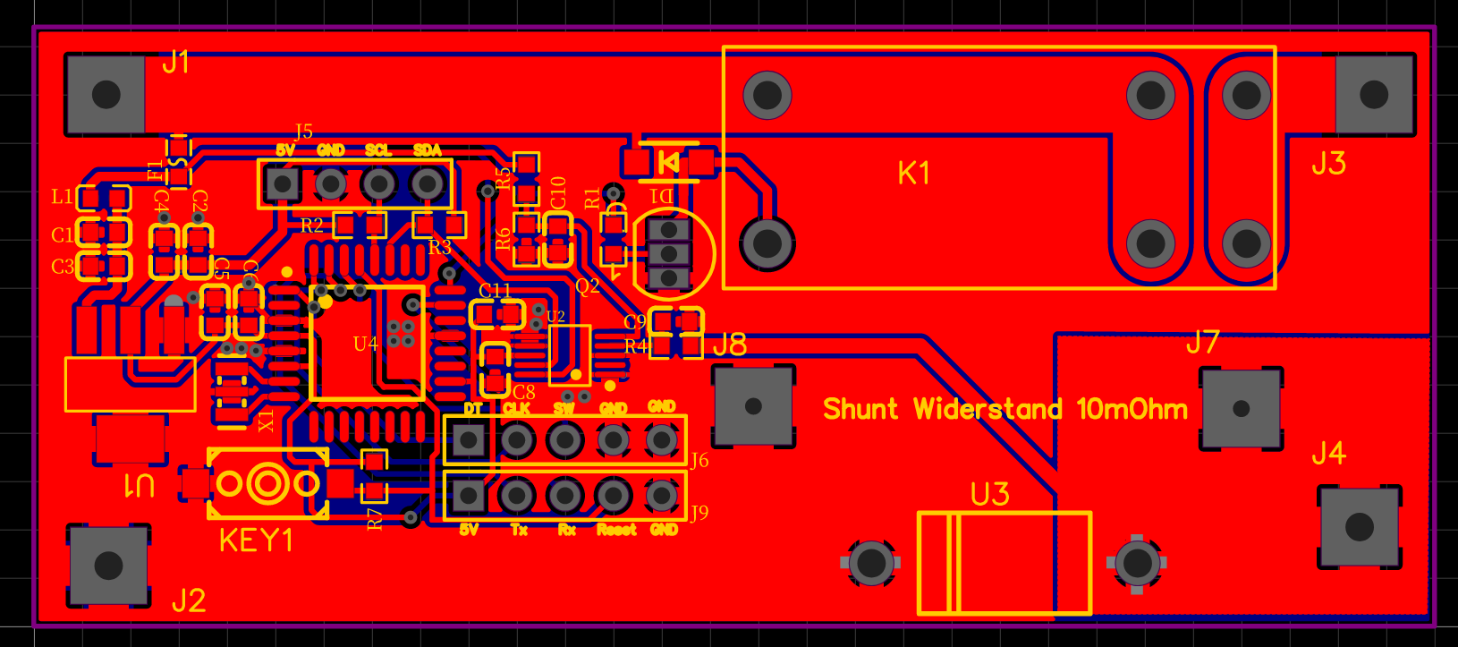

von Knut _. (_knut_)

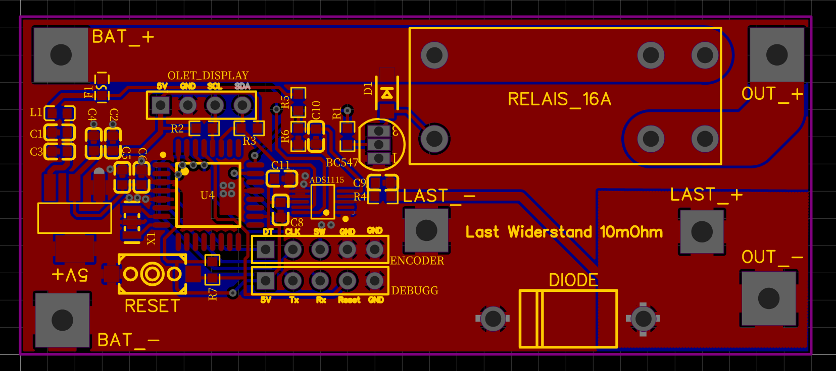

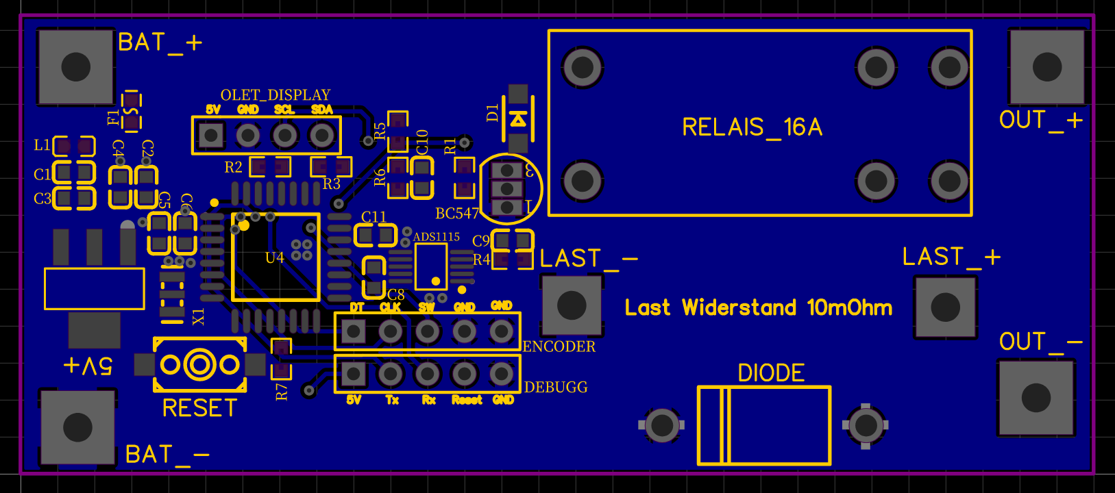

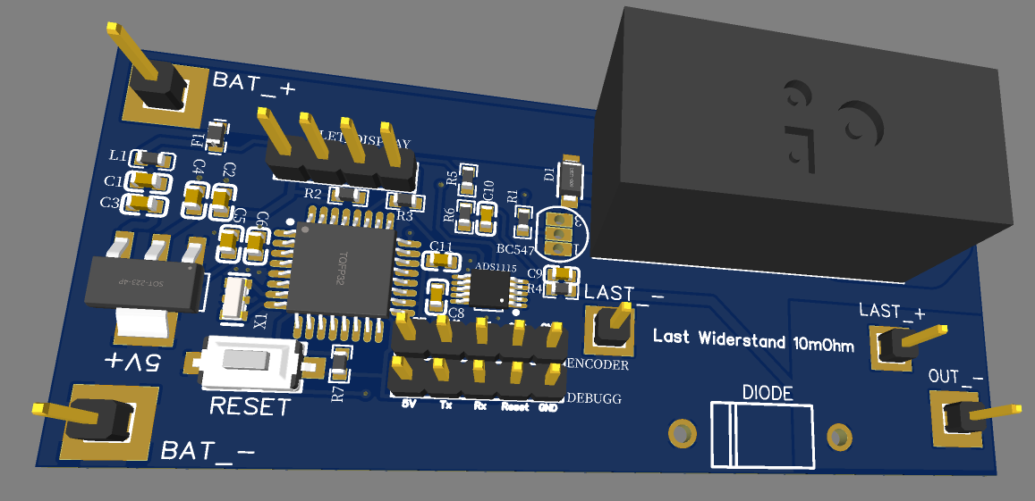

Ich finde den Schaltplan und das Layout sehr schön und ordentlich!
Überlege dir vielleicht noch ob das thermisch alles gut zu löten ist,
ich fürchte dass da einiges zu knapp an die großen Flächen angebunden
ist.
Stiftleisten sind vermutlich auch nur ein Platzhalter für was auch
immer.
Bedenke da den finalen Lochdurchmesser, falls du da zum Beispiel ein
Kabel direkt anlöten willst.
Unterm ATMEGA ist eine Fläche ohne weitere Anbindung, die würde ich
entfernen.
Diode Anode Pad sieht das Thermal Relief kaputt aus.
D1, F1 kein Thermal Relief, wird kaum zu löten sein.
von hmm (Gast)
ist bedacht :)
Die Fläche unter dem Atmega ist kaum zu sehen aber mit GND verbaunden.
Da ich das jetzt mehrfach gelesen hab, hab ich das mal geändert.

Erfahrung und wie es scheint zu blöd für :/ Lothar help plz ;)
von Patrick L. (Firma: S-C-I DATA GbR) (pali64)
Beim Rel, musst du daran denken, dass wenn die Kondensatoren entladen
sind, erheblich mehr Strom zum Wechselrichter fließt, als das Rel.
aushält.
Auch bei J1~J4 ist Interessant zu erfahren, was du da vorgesehen hast.
Schau sonnst mal im Datenblatt des Wechselrichters nach, was der an
Strom (meist als Startup Power bezeichnet) zieht.
Dann kann ich (oder auch andere) ein geeignetes Rel. empfehlen.
73 55

von Mario P. (Gast)
Nach dem verlinkten Datenblatt von Reichelt hat das Relais HF115F-S
vorlaufende Wolframkontakte (W+AgSnO2) und verträgt eien Einschaltstrom
von 165A für 20ms. (492A für 1,5ms aus Datenblatt von RS-online:
https://docs.rs-online.com/0e8a/0900766b8166403d.pdf). Diese Werte mit
dem Einschaltstrom des Wechselrichters vergleichen.
Das '-S' in der Typbezeichnung ist wichtig (nicht das für die Ausführung
"Kunststoff, abgedichtet" weiter hinten in der Bestellbezeichnung)
Mario P.

hmm schrieb:
> Habs mehrfach gelesen aber erlich gesagt ich checks nicht ganz.
> https://cdn-reichelt.de/documents/datenblatt/C300/DS-HF115F-S.pdf
> Kann ich da sehen welche Bezeichnung der ist mit den AgCdO Kontakten ist?
Lies deinen Schaltplan und tippe genau die Zeichenkombination ins Google
ein. Denn die HF115F-Familie hat viele Mitglieder:
https://www.hongfa.com/Search?keywords=hf115
Und dann musst du ein wenig weitersuchen und findest z.B. sowas:
https://www.hongfa.com/Product/Item/HF115F-I
Oder eben einfach das aus deinem Schaltplan mit AgSnO2 Kontakten:
HF115F/012-1HS3A
von Dieter (Gast)
