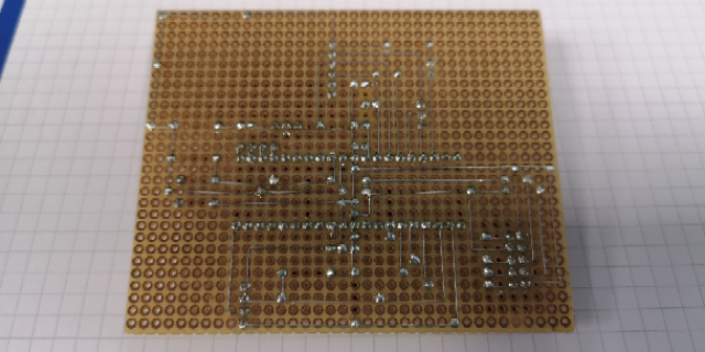

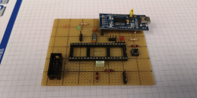

- Oder du lötest dir einfach was selber zusammen (siehe Anhang),
brauchte ich mal für einen Test (Akkuüberwachung). Verbaut hatte ich
einen ATmega1284P, völlig überdimmensioniert aber war vorhanden.

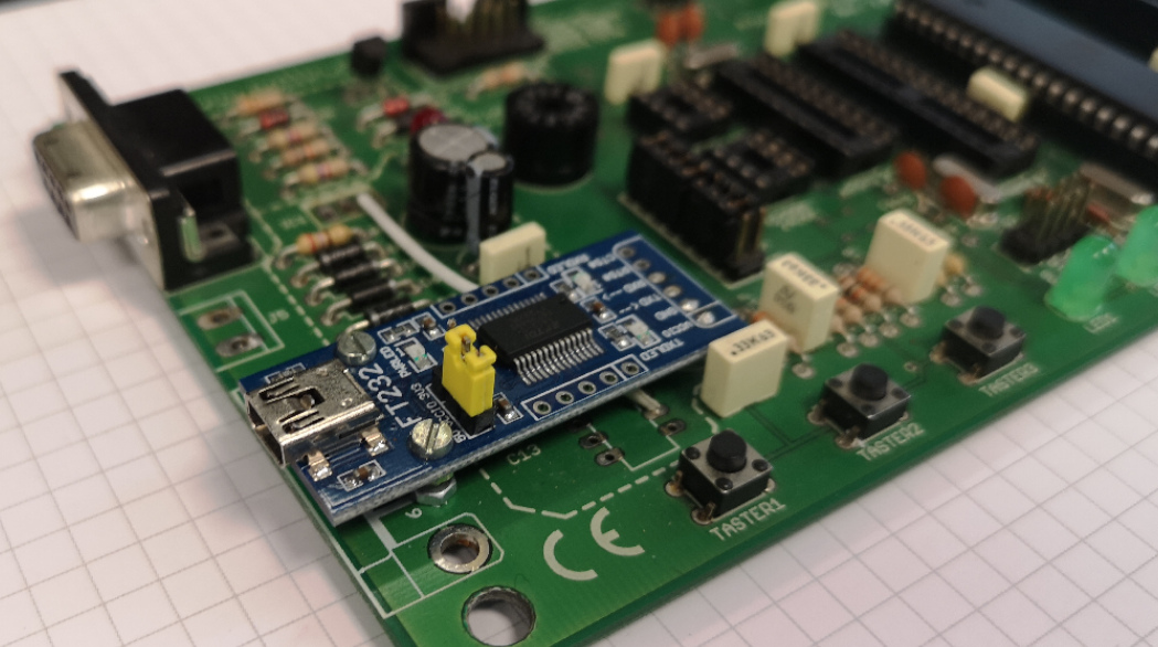

von Adam P. (adamap)
Klaus W. schrieb:
> Habe noch eines hier zum selbst zusammen löten, unbenutzt, noch in
> Einzelteilen.
Wenn er es eh noch zusammenlöten muss, dann könnte er direkt den RS232
Anschluss durch USB ersetzen, dann brauch er keinen externen FTDI
Adapter und hat auch direkt die Spannungsversorgung (bis zu einer
gewissen Grenze).
Nur so als Idee.

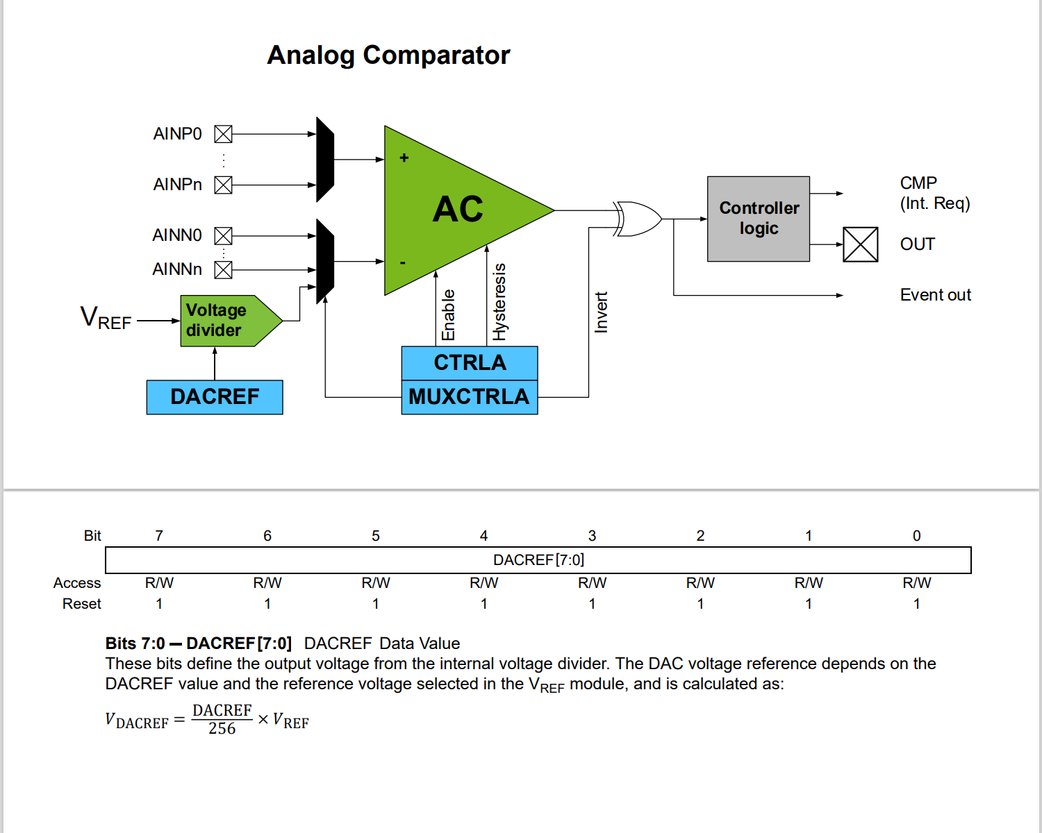

von Georg M. (g_m)
Die neueren AVR haben viele verbesserte Funktionen. Sogar der
Analogkomparator wurde verbessert.
Stimmt, ist aber für den blutigen Anfänger nicht wichtig.
