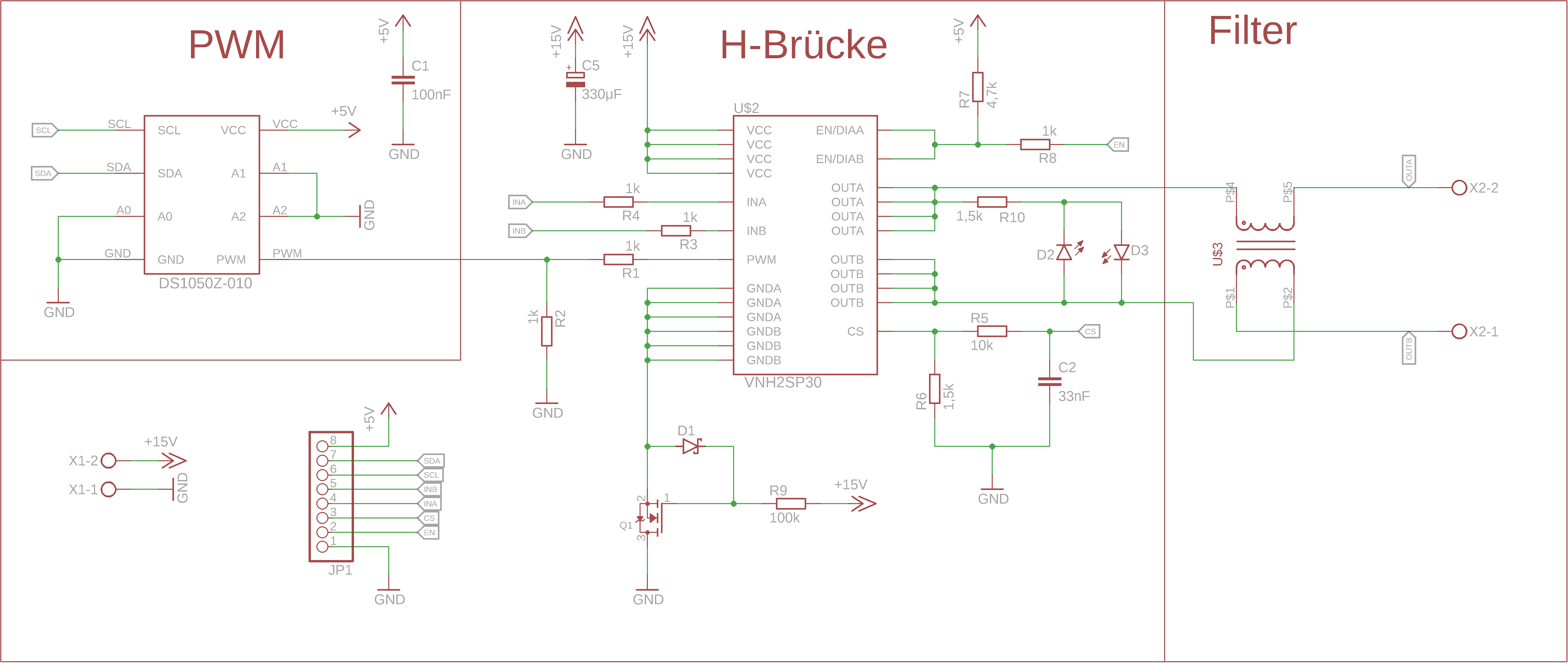

Moin
ich weiß das Thema gab es hier schon mal, ich muss die Frage aber
trotzdem noch mal stellen. Es geht um den Tiefpass-Filter für ein
Peltier-Element.
Der Aufbau ist,
-ich habe eine PWM-Quelle (10kHz) [Dallas DS1050-010].
[https://datasheets.maximintegrated.com/en/ds/DS1050-DS1050X-010.pdf]
-Eine H-Brücke (Imax 30A, VccMax 41V, PWM bis 20kHz) [VNH2SP30-E] als
fertiges Board.
[https://www.st.com/resource/en/datasheet/vnh2sp30-e.pdf ]
-Ein Netzteil (15V, 5A) [MEANWELL MW LRS-75-15], nur für das Peltier.
-Ein Peltier-Element des Typs 12706 (Max 15,4, 5A).
[https://www.reichelt.de/index.html?ACTION=7&LA=3&OPEN=0&INDEX=0&FILENAME=C800%2FTECB1.pdf]
Mein Problem ist der Tiefpass, hinter der H-Brücke. Ich habe versucht
alles zu lesen und ein paar Online-Rechner benutzt aber ich habe einfach
nicht das wissen, um irgendwas sinnvolles zustande zu bekommen und
einfach Werte (L+C) klauen kann ich nicht weil die Frequenzen und/oder
Spannungen anders sind.
Ich habe den möglichen Aufbau auf ungefähr 4 Varianten eingegrenzt.
Meine Frage wäre jetzt, welche würdet ihr verwenden und welche
Spule(Wert) und was (wenn) für einen Kondensator? (Muss auch erhältlich
sein und preislich im Rahmen).

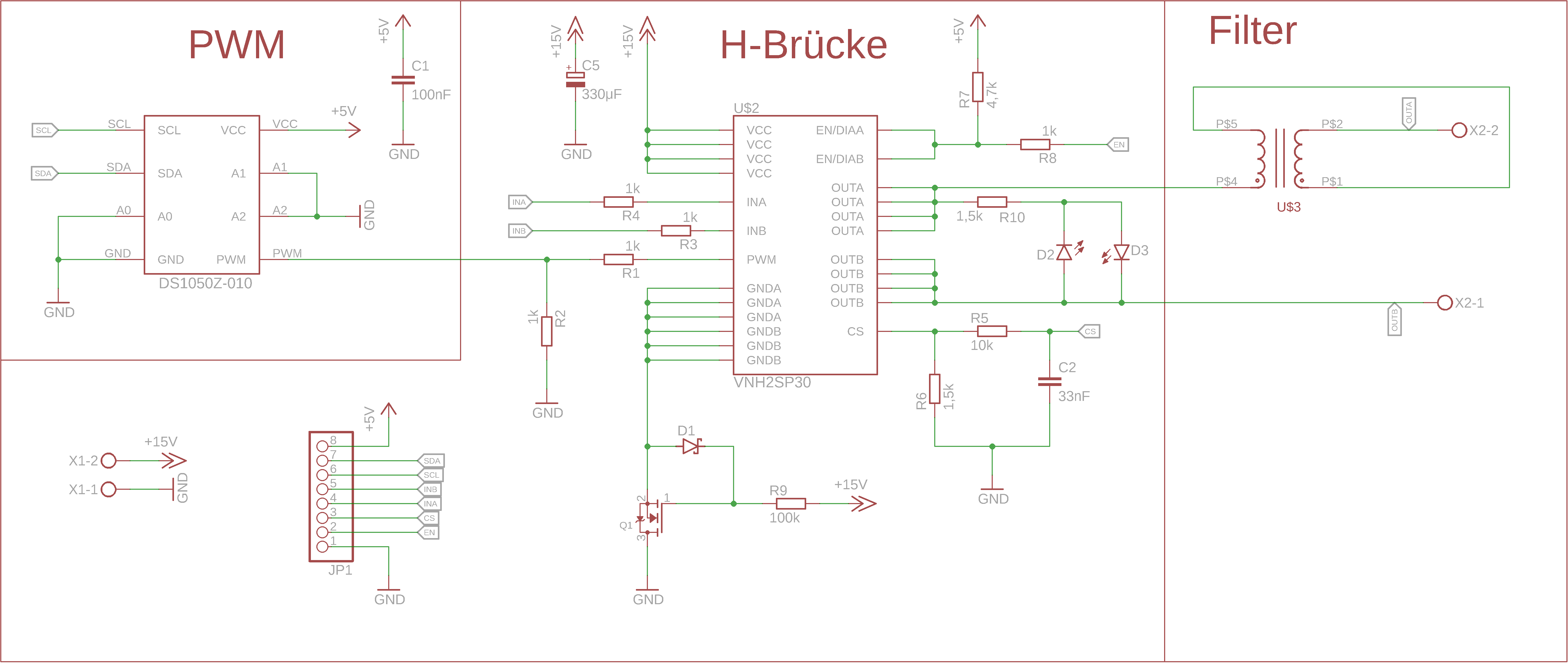

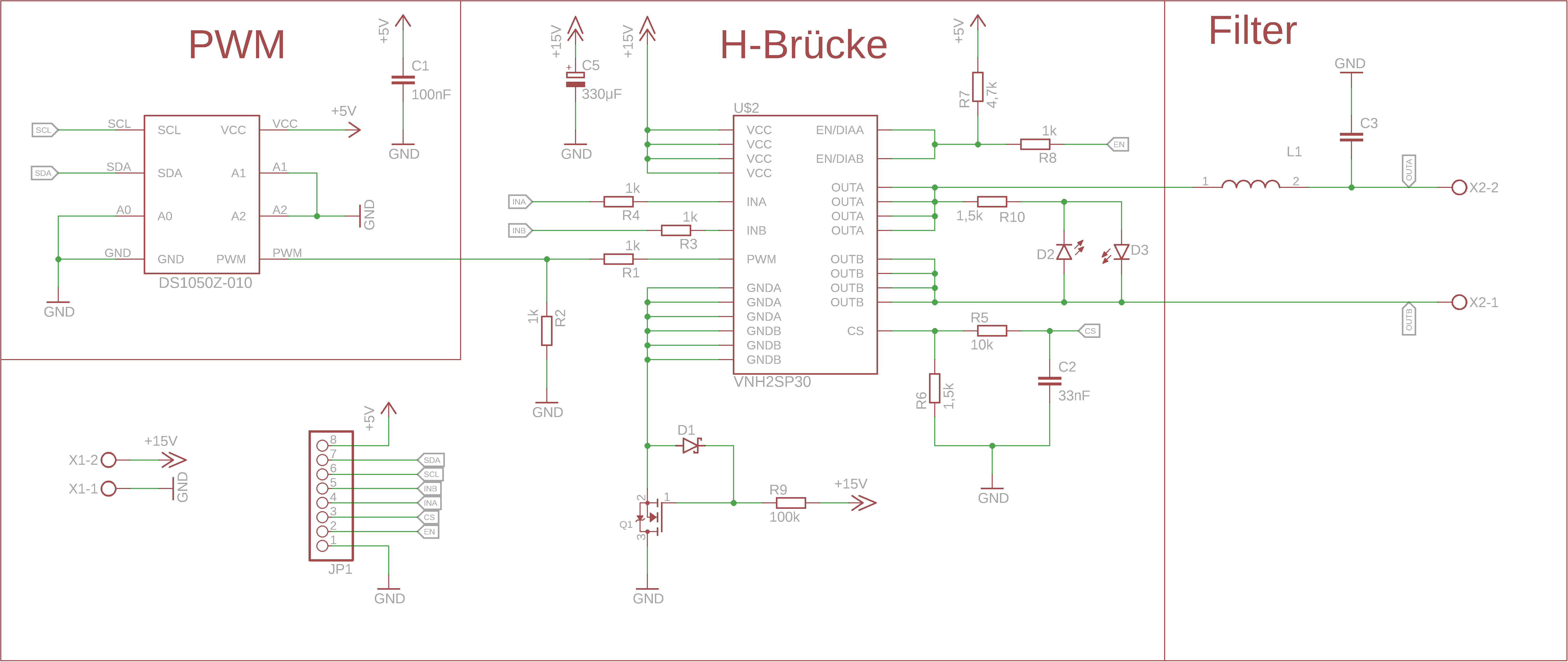

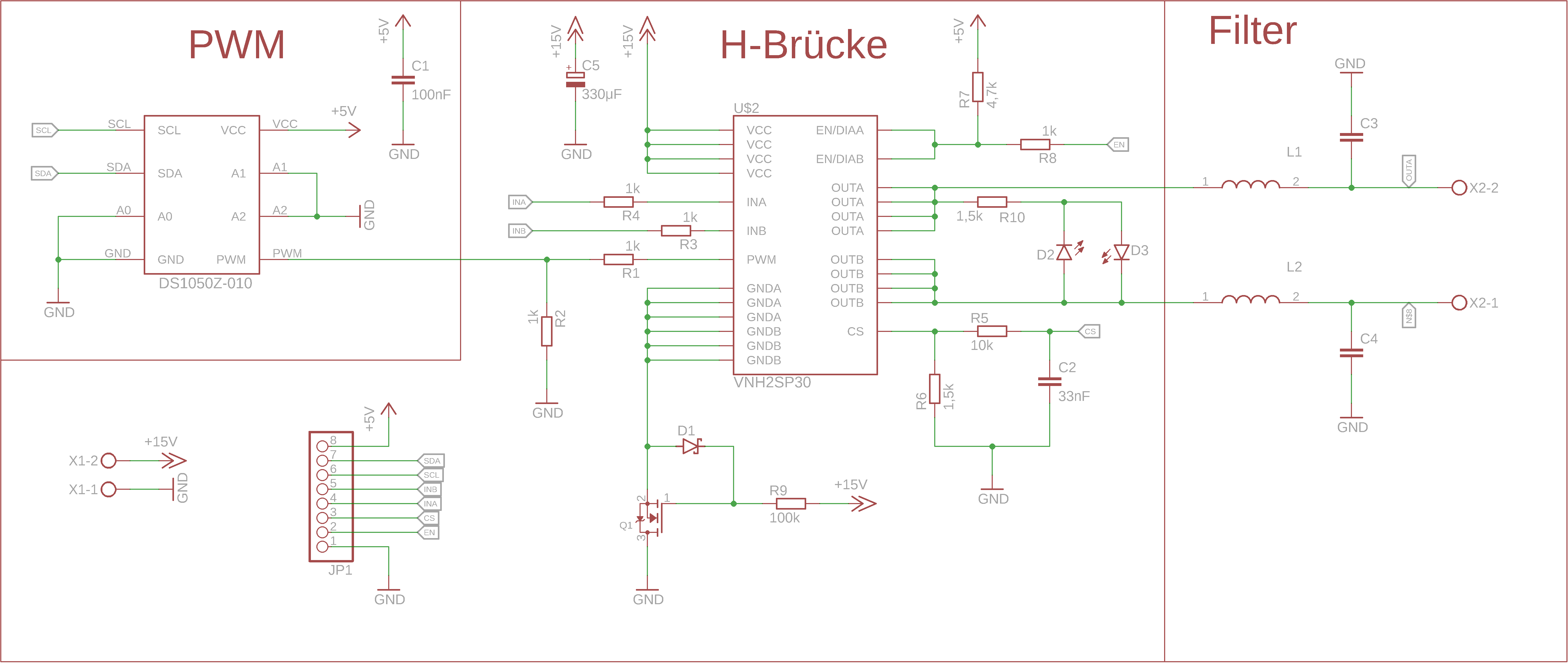

Ich habe hier mal vier Schaltpläne, sie unterscheiden sich nur im
Filter.
1+2 sind quasi die „klassische“ Version, da habe ich auch ein paar
LTSpice Simulationen hinbekommen. Ich finde nur kann nur die Ergebnisse
nicht wirklich beurteilen oder ich finde kein käufliches Bauteil.
3+4 sind mit einer Gleichtaktdrossel, das ist ein Tipp eines Freundes.
Nur kann ich die bei LTSpice nicht finden und ich habe so etwas noch nie
in der Hand gehabt. Sein Tipp war eine 1mH Gleichtaktdrossel.

Moderator (Firma: Titel) Persönliche Seite #6977096

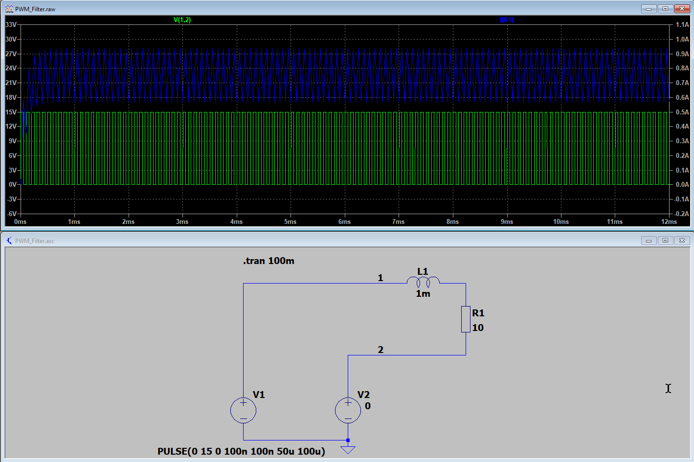

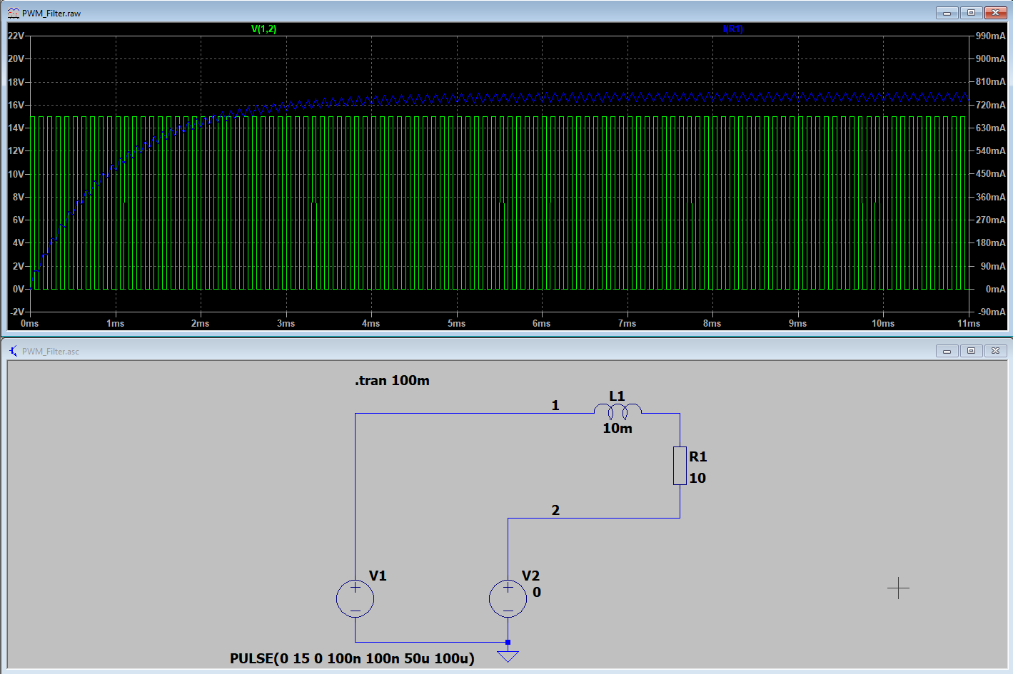

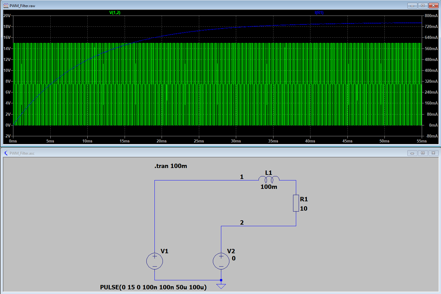

Du musst das mal anders betrachten: du willst im Grunde keinen
"Tiefpass", der die 10kHz "wegfiltert", sondern du willst einfach nur
Gleichstrom durch das Pelztier fließen lassen. Also ist es am
zielführendsten, wenn du (ganz ohne irgendwelche Kondensatoren gegen
Masse) einfach 1 dicke Spule mit einigen mH da rein schaltest. Siehe die
Screenshots der Simulation bei 10kHz und 50%...
Geichtaktdrosseln nimmt man i.A. zum Filtern von Gleichtaktstörungen.
Aber hab so wild: so wie du die eingebaut hast, wirken die eh' nur wie
eine "normale" Spule.
> Ja ich weiß, 10kHz sind nicht optimal, da man sie hört. ABER.
Du hörst da nur was, wenn du es nicht schaffst, einen hinreichend
"glatten" Gleichstrom fließen zu lassen, sondern diesem Gleichstrom noch
zu viel Ripple überlagert ist.
OP #6977528
Hallo Lothar
DANKE für die schnelle Antwort!
Ich hätte da aber noch ein paar Fragen.
Lothar M. schrieb:
> Also ist es am
Oki Danke!
Jetzt zu den Fragen. In den LTSpice Bildern.
A) R1, also das Peltier. Du gehst von 10Ohm aus, richtig? Im Datenblatt
steht ein Wert von 2.07Ohm. War das von dir nur ein Dummy Wert?
B) V2, bin in LTSpice nicht so bewandert. Das ist eine zweite
Spannungsquelle. Ich habe etwas damit rumgespielt, ist die damit man
hinter R1 messen kann und welche Werte hast du da eingetragen?
C)V1, du hast Trise und Tfall mit 100ns angegeben richtig? Ähm wie
kommst du auf die Werte? Die H-Brücke hat im Datenblatt dafür Angaben
(Trise 1-1,6μs und Tfall 1,2-2,4μs), dazu kommen ja noch die Werte von
der PWM Quelle (dafür habe ich "noch" nichts gefunden).
Noch mal Danke!

Zur Klarstellung: Peltierelemente müssen mit einem STROM betrieben
werden. Der erzielbare Wärmetransport hängt nur von der Höhe dieses
Stromes ab. Es ist kompletter Unsinn, den Strom als PWM-Strom durch das
Element zu schicken und auf eine Mittelwertbildung zu hoffen. Die
Elemente haben übrigens einen Maximalstrom. Oberhalb dieses Stromes
heizen sie auch beim Kühlbetrieb und werden recht bald zerstört. Wenn
man den Strom mit PWM erzeugen will, braucht man die von Lothar erwähnte
"dicke" Drossel und eingangsseitig eine Freilaufdiode. Dann sieht dieser
Glättungsteil wie bei einem Step-Down-Wandler aus - und funktioniert
auch so. Und die PWM sollte einen Highside-Swich ansteuern. Die Drossel
darf bei dem Strom nicht in die Sättigung gehen.
Gleichtaktdrosseln sind dafür nicht geeignet,da sie "normalerweise" so
geschaltet sind, dass sich die Felder vom Hin- und Rückstrom im Kern
aufheben und deshalb auch bei recht hohen Strömen der Kern nicht in die
Sättigung kommt, solange die Differenz von Hin- und Rückstrom gering
ist. Wird nur eine der Wicklungen verwendet oder die zweite "verkehrt"
gepolt, kommt der Kern bei diesen Drosseln sehr schnell in die
Sättigung.

Gast #6978030
Philipp H. schrieb:
> Muss auch erhältlich sein und preislich im Rahmen)
Nee, das hast du dir mit 10kHz und 5A selbst ruiniert.
Ein Peltier braucht keinen Kondensator, es muss nur 1 Spule in Reihe zum
Peltier, nichts nach GND, aber die Spule sollte den Ripplestrom auf
unter 10% reduzieren, also 0.5A bei 15V in 1/10000 Sekunde.
3mH/5A ist ein Klopper.
https://www.tme.eu/de/details/bvdei4820005/ringdrosseln/hahn/bvd-ei-482-0005/
Gleichtaktdrosseln tun es nicht.
OP #6978052

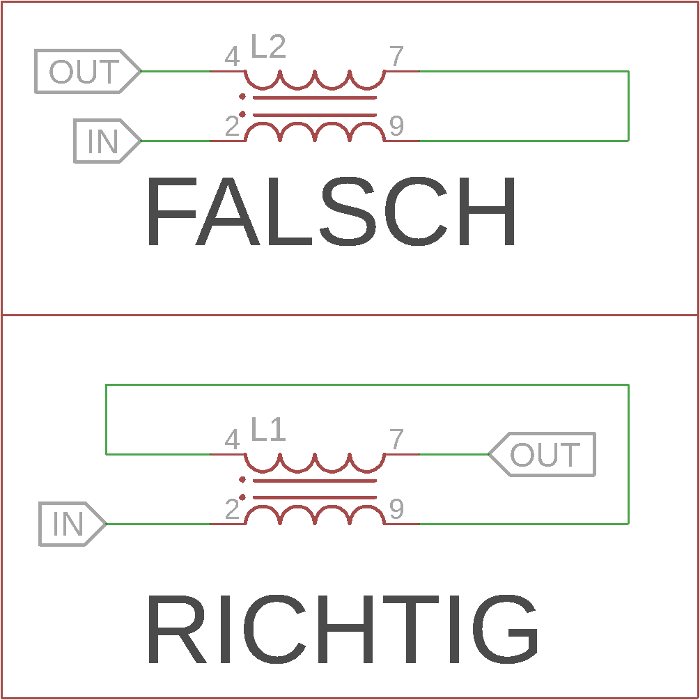

Hallo MaWin
MaWin schrieb:
Okay das erklärt wieso es so schwer ist was entsprechende zu finden.
Ja das mit den 10% hatte ich auch schon gelesen.
Wow wirklich dickes Ding! Aber danke für die Info.
Wieso? Meine Info ist da bisher anders. Unter gewissen "vorausgesetzten"
natürlich. Also richtig beschalten, keine Wicklung offen und nicht wie
vorgesehen beschalten sonder "Quasi" in Reihe.
(Siehe Bild).
Da kommt es auf die Wicklungsrichtung an, in den Plänen durch die Punkte
an der Spule markiert.
Wenn ich da einen Denkfehler mache bitte korrigieren.
Lg, Danke und so!!!!!
P.S. Wenn der Ansatz [PWM-Quelle -> Motortreiber -> "quasi" Filter ->
Peltier] nicht funzen sollte, was würdet ihr tun?
Vielleicht schreibe ich ein paar Gedanken nieder.
> Wieso?
Wenn du sie, wie es üblich ist, stromkompensiert betreibst, ist ihre
Induktivität ziemlich gering. Dann kannst besser gleich eine
Stabkerndrossel nehmen.
Schaltest du sie so, dass möglichst hohe Induktivität erzielt wird, geht
der Kern wegen des fehlenden Luftspalts sofort in die magnetische
Sättigung. Dadurch sinkt die Induktivität und du bekommst eine starke
Stromwelligkeit.
Was du brauchst ist eine Speicherdrossel.
Diese haben einen Ferritkern oder einen Eisenkern ähnlich einem
Netztrafo, aber vor allem haben sie einen Luftspalt!
In diesem Luftspalt nämlich, nicht im weichmagnetischen Material, steckt
das Gros der magnetischen Energie.
Solche Luftspalte sind meist recht klein, rechne mal mit 0,1 bis
höchstens 2mm, weil  sie die Induktivität stark senken.
Man kann geeignete Netzteile einfach aus einem Netztrafo, einem
Brückengleichrichter und der Speicherdrossel bauen. Einen
Siebkondensator benötigt man nicht.
Allerdings ist die Speicherdrossel recht gross und schwer. Ihr Kern
dürfte für etwa 2/3 der Leistung des Netztrafos haben.  Und er braucht
einen Luftspalt!
Diesen Luftspalt errreicht man am einfachsten durch Einlegen von 0,5mm
Pappe in einen EI-Kern.
Solche L-belasteten Gleichrichterschaltungen haben einen sehr guten
Wirkungsgrad und keine Verschleissteile.
Für die Dimensionierung muss man beachten, dass, -unter Vernachlässigung
der Gleichrichterverluste-, die Ausgangsgleichspannung prinzipiell nur
das 0,9-fache der Trafospannung (eff) beträgt.   Im Gegenzug kann  man
den Trafo aber mit dem 1,1-fachen seines Nennstromes belasten.
Im Gegensatz zu Netzteilen mit C-belasteten Gleichrichtern sind solche
Netzteile recht hart. Die Ausgangsspannung ändert sich also durch
Laständerungen nur wenig.
Peltiers kann man sehr wohl mit eingeprägter Spannung betreiben, sofern
man die Grenzwerte nicht überschreitet und für ausreichende Kühlung der
Warmseite sorgt.
Auch wenn da p- und n-Halbleiter verwendet werden, so berühren diese
sich jedoch nicht und haben auch keine Sperrschicht.
Deshalb haben Peltiers auch keine Diodenkennlinie, sondern sind i.W.
ohmsch und können umgepolt werden, was bekanntlich auch die Richtung des
Wärmetransportes umkehrt.
Allerdings entwickeln sie durch die Temperaturdifferenz eine relativ
grosse Gegen-EMK, welche den Stromfluss bei Betrieb mit konstanter
Spannung schwächt, sobald sich die Temperaturdifferenz aufbaut.
Da die Wärmetransportleistung nur proportional zum Strom ist, die
Eigenerwärmung durch den Strom aber proportional zu I², benötigen
Peltiers, besonders an ihren Leistungsgrenzen, einen sauberen
Gleichstrom, weil eine Stromwelligkeit den Wirkungsgrad senkt.
Meist erlauben die Hersteller aber eine Stromwelligkeit von 5% um die
Nenndaten zu erreichen.

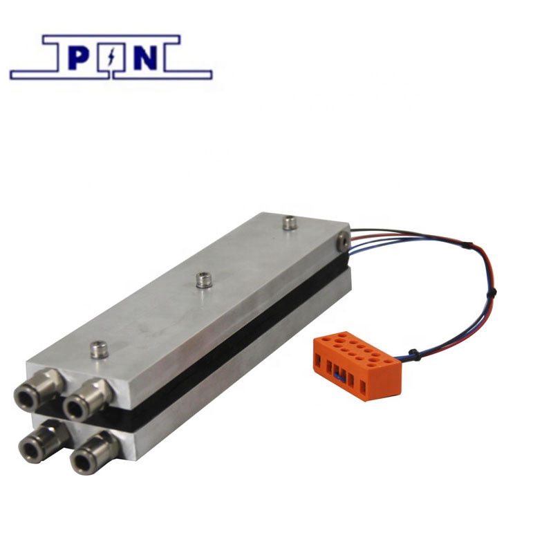

->Peltier01-HTB1rmJ1X5YrK1Rjy0Fdq6ACvVXaR.jpg  Zeigt wie ich mir den
Peltier Wärmetauscher vor vorstelle. Zwei Kupfer oder Alu Blöcke für
Wasser/Wärmetauscher und dazwischen ein Peltier, gibts bei Ebay oder in
China.
