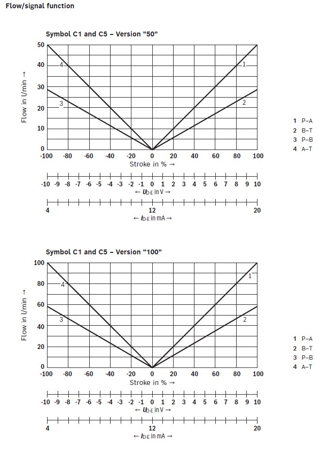

OP #6979387
Also das hier is das anzusteuernde Ventil:
https://store.boschrexroth.com/Hydraulics/Valves/Directional-valves/Directional-high-response/PROPORTIONAL-DIRECTIONAL-VALVE_R901411433?cclcl=en_AL&cartId=acfbd987-27b8-44d4-97c6-075256ea42e9&reloaded=true
Habe aber gerade noch einmal nachgelesen und festgestellt, dass ich
nicht wie angenommen das Vemtil mit 0-10V steuere, sondern mit -10 -
+10V.
Außerdem habe ich gesehen, dass man das Ventil auch mit 4-20mA steuern
kann. Ist dies eventuell die Variante mit der ich weniger zusätzliche
Bauteile benötige?
Anmerkung: Die Ansteuerung des Ventils ist zurzeit nur für Testzwecke
mit dem Arduino und es geht nur darum zu schauen, inwiefern ein
Proportionalventil eine geeignete Alternative für mein Projekt ist.
Edit:
Außerdem stellt sich für mich die Frage, wie ich diesen Converter
überhaupt verwenden kann, da ich beim PWM ja den Duty-Cycle verändere
und die Frequenz ein im Vorhinein fix eingestellter Wert ist.
https://www.amazon.de/1-3KHZ-Digital-Wandler-Spannung-Converter/dp/B0789738RC/ref=asc_df_B0789738RC/
> +10V.
> Bauteile benötige?
Mag sein, aber ich würde zum Testen trotzdem die +-10V Variante nehmen,
denn das ist auf dem Oszi in der Praxis viel einfacher zu Messen als so
ein Strom mit 4mA Offset.
Und Google ist dann echt super, wenn man es mit "DAC board +-10v"
probiert
Wie schnell willst du denn das Ventil ansteuern?
Gast #6979422
Was man auf dem Foto sieht scheint aber ein 4-Wege-Ventil mit drei
Stellungen zu sein. +10, 0, -10V.
Zwischenstellungen ergeben da keinen Sinn.
Das ist ein Propventil. Das lebt von Zwischenstellungen...
https://www.maximintegrated.com/en/products/analog/data-converters/digital-to-analog-converters/MAX5312.html
https://www.analog.com/en/about-adi/news-room/press-releases/2014/16-channel-16-bit-10v-softspan-dac-drives-10ma-1000pf-loads.html
Und da gibts auch noch was:
https://www.ti.com/tool/TIPD125
(Firma: Rast und Ruh) #6979433
was verstehst du am Prinzip "PROPORTIONAL DIRECTIONAL VALVE" nicht?
inklusive der Spezifikation: Connectivity -> Analog, command value ±10 V
Ich sehe das gleiche Foto. Ich denk dabei: "sieht aus wie das übliche
Zeusch von Bosch/Rexroth". Wo nimmst du daraus die Information
"Zwischenstellungen ergeben da keinen Sinn." raus, obwohl das Datenblatt
und die 4WRPEH10C4B100L-3X/M/24A1 Website klar von einem STELLVENTIL
sprechen?!!!
Dein Gelaber ergibt da keinen Sinn.:)
