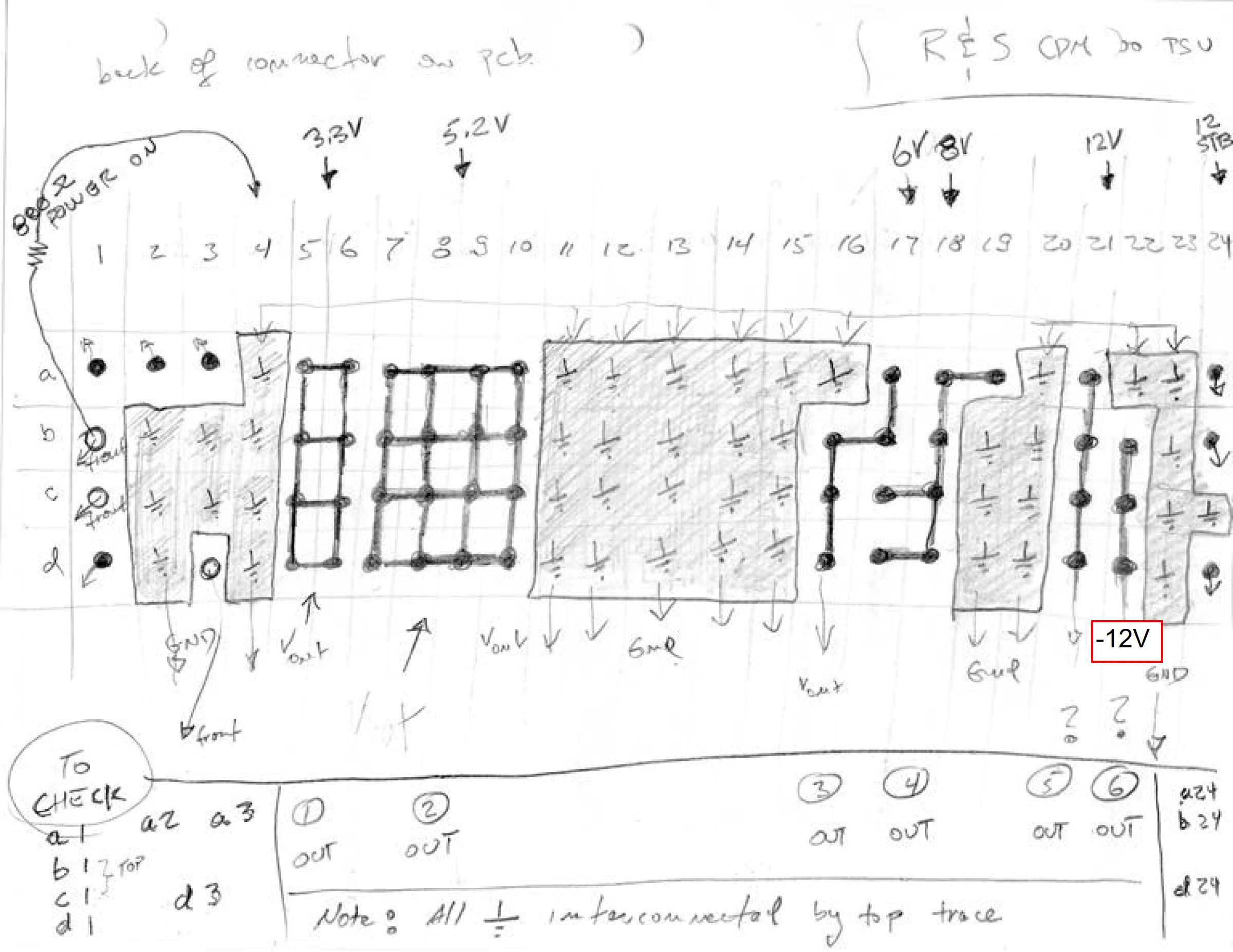

von Aron A. (arone)
Welches Rechnermodul (FMR) ist denn verbaut? FMR5p?
von Aron A. (arone)
Das Netzteil kann man auch ohne Gerät starten und die Spannungen testen.
(CMU200 und FSP Netzteil sind nahezu identisch). Habe die -12V ergänzt.
Siehe Bild aus diesem Forum:
https://www.eevblog.com/forum/repair/rohde-schwartz-universal-radio-communication-tester-cmu200-psu-issues/msg959738/#msg959738

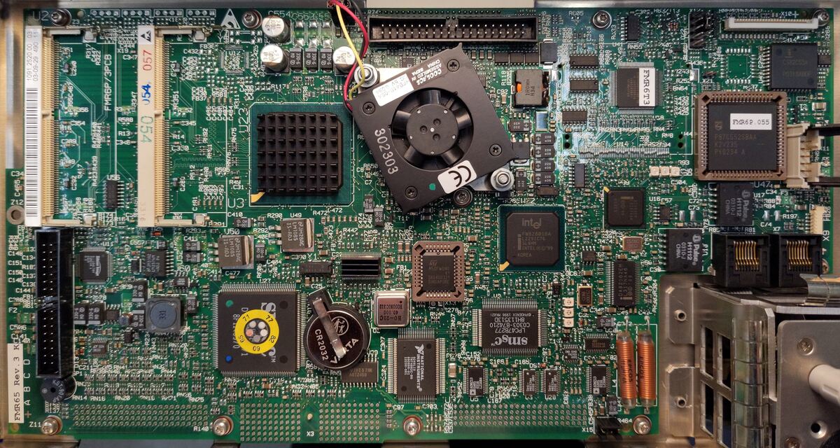

von Michael E. (m-e)
Hab das Gerät nicht hier, aber FMR5p sieht anders aus.
Aus dem Kopf: Ich hab den RAM oben links senkrecht und die CPU rechts
ohne Sockel, der Lüfter leicht verdreht. Display-Stecker links, Piepser
ganz unten links in der Ecke.
So wie im Bild hab ich die Spannungen am Netzteil auch in Erinnerung,
jedenfalls sind alle da. Allenfalls die 8 V sind mit 8,6 V vielleicht
ein bisschen hoch, was natürlich auch an mangelnder Last liegen kann,
weil irgendwas nicht hochfährt.

von Aron A. (arone)
Das müsste ein FMR6 ohne P sein. Da kann ich nicht viel zu sagen.
Also zumindest das Bild von
Beitrag "Re: Alte Festplatte in Messgerät ersetzen bzw. klonen" passt auch nicht.
Ich hab zwei RAM-Slots, der Piepser sitzt wie gesagt unten links, der
Chip mit dem Thermo-Aufkleber eher dort wo hier die Batterie sitzt.
Achja, und ich hab nen Lüfter.
von Aron A. (arone)
> auch nicht.
Auf dem verlinkten Bild ist ein FMR6P. So eines habe ich auch in einem
Gerät. Der Unterscheid dürfte nicht so riesig sein. Für das FMR6P und
FMR5P(AMD K6 Platform) hätte ich BIOS hex files zum flashen da. Falls du
das zu einem späteren Zeitpunkt probieren willst.
Was du beschreibst klingt nach diesem FMR6 hier
https://www.ebay.com/itm/113961989923
Oh ja, das ist es! Mangels "FSP" im Titel hatte ich das nicht gefunden.
Das wäre ja sogar preislich interessant, sofern meins tatsächlich kaputt
sein sollte (und nicht das RAM, oder das power-good-Signal fehlt).

Ich hatte alle Betriebsspannungen gemessen, alle ok.
Nur wo ich die "power good"-Leitung finde, weiß ich erst jetzt, werde
ich Montag prüfen.
Hier ein Foto von meinem FMR6. Und in voller Auslösung:
https://i.ibb.co/4pdmkFs/IMG-20220222-190839b.jpg
Kann jemand den Thermo-Aufkleber "entschlüsseln"?
von Max M. (Gast)
Michael E. schrieb:
> Seitdem startet das Gerät überhaupt nicht mehr.
Mich irritiert das ein kaum benutzes Gerät nur durchs Stehen permanent
schlechter wird.
Kann das vom Zeitraum eines der ersten Geräte mit bleifreiem Lot sein?
Damals hatte man das Whisker Problem noch nicht im Griff.
https://de.wikipedia.org/wiki/Whisker_(Kristallographie)
Schau Dir mal die zugänglichen fine pitch Bauteile unter dem Mikroskop
an.
Ggf. ins Ultraschallbad, Heißluft oder soweit möglich mechanische
Reinigung mit harter Bürste und Isopropanol.
Oder mal beim Bestücker mit in die Dampfphase.
BGA Kontaktfehler sind auch unschön.
Thermo Aufkleber:
60+ 65°C verfärbt.
Mach Dir keinen Kopf. Das ist es nicht.
Was ist mit dem TSSOP IC mit dem aufgeklebten Kühlkörper, über der Cmos
Batterie?
Ist das leitfähiger Kleber, der über die Pins gelaufen ist?
Ist nicht gut auf dem Foto zu erkennen.
Mess auch mal den Quarzoszillator und ob überhaupt Aktivität auf den
Datenleitungen ist. Bios Flash oder irgendwas das Du mit DB
identifizieren kannst.
Sieht ja aus als ob die CPU im Reset gehalten wird.
Gebrochene PLCC Sockel sind auch der Klassiker.
Meist an den Ecken, ganz feine Risse. Dann kontaktieren die nicht mehr
sicher.

Apropos BGA -- den schräg aufgelöteten Widerstand links unten vom 82559
scheint es bei dem Board auf ebay auch zu geben, muss wohl so gewollt
sein.

Und die Steuerleitungen aus dem Netzteil machen auch alle das, was laut
der Tabelle im eevblog-Thread zu erwarten ist.

Nachtrag:
Vielleicht sollte ich mal diesen unbestückten (Speicherkarten? PCMCIA?)
Slot rechts neben der CPU entzinnen. Dadurch, dass sich das Lot dort zu
kleinen Tropfen zusammengezogen hat, sieht es dazwischen enger aus als
zwischen den IC-Pins.
Die Spannungen auf dem Mainboard sind alle korrekt. Auch die -12V, das
war nur ein Pindreher im englischen Service Manual. Ach, und bezüglich

Ich habe Oszillatoren für 32.768 kHz, 14.318 MHz, 25 MHz (2x) und 40 MHz
auf dem CPU-Board gefunden. Alle arbeiten korrekt.
Am BIOS-EEPROM habe ich gemessen:
IC (Interface Configuration) hi
!RP (!Interface Reset) hi
!INIT (!CPU Reset) hi
FWH0-FWH3 (I/O Daten) beim Start für 220 ms hi, dann klappern 200 ms
lang Daten.
RAM:
Clock: Da sehe ich mit meinem analoge 40 MHz-Oszi nur Spuren eines 100
MHz Taktes, kann ich ihm aber auch nicht übel nehmen.
Auf Adress- und Datenleitungen ist was los, gibt auf dem Oszi aber
optisch ein ziemlich statisches Bild.
SiliconImage SiI 164 PanelLink Transmitter:
Der sitzt am Display-Anschluss und soll Daten mit 12 oder 24 Bit
parallel auf LVDS umsetzen. Das Display kann maximal 28 MHz Pixeltakt,
also selbst wenn der Umsetzer im 2x 12 Bit Modus beschickt wird, wären
das maximal 56 MHz Eingangstakt, sollte ich also noch gut sehen können.
IDCK (Input Data Clock) nix!
Daten nix!
Data Enable, H/V Sync nix!
ISEL/RST# hi (I2C interface is active)
SDA, SCL nix!
Der Display-Transmitter wird also weder konfiguriert noch mit Bilddaten
beschickt. Keine Ahnung, welches IC hier für die Grafik zuständig ist
(die CPU? die Northbridge?) aber es passiert offensichtlich nix.
Mikrocontroller:
Da hab ich nur den 8051 oben rechts bei den Anschlüssen von Drehgeber

Beim FSP hängt das Display an dem SiI 164 Displaycontroller. Dieser
hängt mit Clock+Daten+I2C an irgendeinem IC, welches das Bild erzeugt.
Wenn dieses über I2C keine Konfiguration/Abfrage startet, kann es den
SiI auch nicht fragen, ob das Display dran hängt.
Das Display LQ084V1DG21 selbst hat nur Eingänge, das kann niemandem
antworten. Ich kann heute abend nochmal schauen, ob die kleine
Adapterplatine hinten am Display, die das LVDS wohl wieder auf parallel
umsetzt, noch sowas wie I2C hat.

Das ist hier anders. Das Display hat keine Intelligenz, das braucht
einen permanenten Pixeldatenstrom. Der SiI hängt auch nicht am Bus, hat
keinen CS und keinen Speicher für ein Bild. Er schleift bloß 50-80x pro
Sekunde ein komplettes Bild durch, von parallel auf LVDS.
Irgendwo auf dem Board muss also die Funktion einer Grafikkarte
integriert sein -- bloß in keinem der ICs, deren Nummer ich lesen kann.
Also entweder die CPU machts oder der mit dem aufgeklebten
Igel-Kühlkörper links daneben. Das sind aber beides BGA, da misste nixe.
Ach, noch nachgereicht: Der CPU-Lüfter macht 480 Hz Tachosignal, also

"Error: Short-circuit of one or more operating voltages
Check on the bottom of the motherboard"
Sind alle da, hab ich hier so ca. 4x geschrieben. Nur bei -12V steht im
englischen Manual der falsche Pin, in der deutschen Version passt es.
Module zu entfernen wird zur Fehlersuche bei Kurzschluss der
Versorgungsspannungen empfohlen. Da das ja offensichtlich nicht der Fall
ist, habe ich mir das (und das Trennen der ganzen HF-Verbindungen)
bislang verkniffen.
So, auf der kleinen Platine hinten am Display sitzen:
- Ein PanelLink-Receiver, der LVDS wieder auf parallel umsetzt. Dieser
hat kein I2C o.ä.
- Ein I2C-EEPROM, vermutlich zur Identifikation. Er scheint am gleichen
Bus zu hängen wie der PanelLink-Tansmitter auf dem CPU-Board, und da ist
ja wie gesagt nach der positiven Flanke beim Einschalten komplett tote
Hose.
- Ein PIC, der offensichtlich über einen dual MOSFET die Spannung für
Display und Backlight schaltet. Da passiert auch nichts, was mich aber
auch nicht wundert, denn das hätte ich auch erst nach der Identifikation
erwartet.
Dementsprechend ändert sich auch nichts, wenn ich Backlight und/oder
Display von der Adapterplatine trenne (das Booten würde ich ja auch am
Rattern der Festplatte bemerken).
Dann habe ich sämtliche Karten entfernt -- außer Spesen nix gewesen.
Nochmal Festplatte und Floppy getrennt -- unverändert.
Ein externer VGA-Monitor bekommt kein Signal.
Die LEDs einer externen PS/2-Tastatur blinken einmal kurz auf.
Ich frage mich, ob vielleicht im BIOS-EEPROM einfach irgendwo ein Bit
gekippt ist... würde zum "kaputtstehen" passen.

An die "Grafikkarte" komme ich vermutlich nur ran, wenn ich die CPU oder
die Northbridge aufschleife (bei allen anderen ICs finde ich im
Datenblatt keinen Hinweis auf Grafik, bei CPU und Northbridge komme ich
wegen der Kühlkörper nicht an die Bezeichnung).
An die Adressleitungen komme ich nur an der PCI-ISA-Bridge SLC88B17, der
Rest am Bus ist BGA und die Pinbelegung der Mainboard-Stecker kenne ich
nicht. Dort sehe ich (PCI-seitig): 0x004055AA. Kam mir bei den unteren
Bits etwas verarscht vor.
Nur was fange ich jetzt mit der Adresse an?
