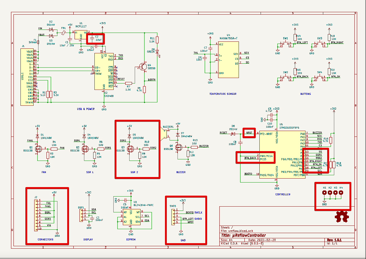

getrieben aus purer Langeweile (auch sowas soll vorkommen) bin ich auf
der Suche nach Herausforderungen heute über ein paar STM32G031
gestolpert, die hier noch rumliegen. Die Gunst der Stunde wollte ich
nutzen um mich in einem kleinen Projekt ein wenig intensiver damit zu
beschäftigen. Gesagt getan, Schaltplan ist in der ersten Version fertig.
Das ganze Projekt soll ein kleiner Reflow Controller werden (ohne
Anspruch es mit professionellem Equipment aufzunehmen). Bevor ich mich
jetzt an das Layout der Platine mache, würde ich mich freuen Feedback
zum Schaltplan zu bekommen (ja, evtl. sortiere ich ihn noch mal um).
Fällt euch direkt etwas auf, dass meine müden Augen übersehen haben (ich
habe z.B. in der Vergangenheit im Eifer des Gefechts mal VSS und VDD
verwechselt ^^)?
Unabhängig davon hab ich aber auch noch ein paar konkrete Fragen:
1) Ich bin mir unsicher bei dem Bootmode Selektor (CH340->RTS und
DTR->NRST und BOOT0) angeht. Hab hier verschiedene Lösungen gefunden und
bin nicht sicher ob es Timingmässig so funktioniert. Hat hier ggf.
jemand eine funktionierende Schaltung die er empfehlen kann?
2) Ich würde gerne den internen Oszillator des STM32 nutzen. Soll ich
die unbenutzten Pins 2 und 3 floaten lassen oder auf GND ziehen?
3) Kann ich bei der Schaltung mit dem MAX6675 noch etwas verbessern?
Laut Datenblatt nicht...
4) Empfehlungen an welchen Stellen ich noch TVS Dioden setzen sollte?
Ist U2 sinnvoll oder Platzverschwendung?
5) SWCLK teilt sich den Pin wohl mit BOOT0. Reicht es hier einfach mit
dem SWD Pinheader zu verbinden oder muss man etwas beachten?
Herzlichen Dank für jegliches Feedback,
Ben
von Markus M. (adrock)
AN5096 (Getting started with STM32G0) Kapitel 6.1 (Reference Design).
Du kannst ja bei unbenutzten Eingängen den internen Pullup aktivieren:
"To increase EMC performance and avoid extra power consumption, unused
clocks, counters or I/Os, should not be left free. I/Os should be
connected to a fixed logic level of 0 or 1 by an external or internal
pull-up or pull-down on the unused I/O pin. The other option is to
configure GPIO as output mode using software. Unused features should be
frozen or disabled, which is their default value."

Den SWD Stecker wuerde ich in einer Reihenfolge machen, wie sie auch
woanders verwendet wird. Bei den STM Boards ist das 1=VCC 2= SWCLK 3 =
GND 4 = SWDIO ( und 5 = Nrst, 6 = TDO/SWO).

von Bauform B. (bauformb)
1) Die Unsicherheit kommt daher, dass RTS und DTR vom PC-Betriebssystem
gesteuert werden. Deshalb kann es nicht zuverlässig funktionieren. Auch
das Timing wird auf dem PC gemacht, das betrifft deine Platine nicht.
Auf jeden Fall darf an PA14 kein Pull-Up. Mit R8 würde SWD nicht
funktionieren. SWD hat einen internen Pull-Down. Und BOOT0 sollte
normalerweise Low sein, mit R8 würde immer der Bootloader starten. Oder
nicht -- man muss wahrscheinlich den Pin erstmal per Option-Bit von GPIO
auf BOOT umprogrammieren.
SWC hat einen internen Pull-Up, die 10k vom Taster passen also.
RESET sollte mit einem Open Collector angesteuert werden oder mit
Längswiderstand vom CH340. Kann es sein, dass Q3 eigentlich an RESET
sollte und nicht an BOOT0? Aber, wie gesagt, rechne mit unkontrollierten
Resets, auf jeden Fall beim booten und runterfahren des PCs.
RESET sollte auch auf den SWD-Stecker gehen. Man braucht es nicht immer,
aber wenn... Der "genormte" SWD-Stecker¹ hat 10pins, RM1.27mm. Ich mag
den 3221-10-0100-00 von CNC-Tech².
2) floaten lassen, als GPIO Output und Low programmieren. Evt. möchtest
du doch mal einen Oszillator anklemmen.
3) Man könnte evt. VCC mit einer Ferritperle entkoppeln. An CS gehört
ein Pull-Up. An SCK und SO eigentlich auch, aber wer verträgt schon
soviel Luxus. Weil du den UART-Bootloader benutzen willst, läuft der
STM32 längere Zeit mit hochohmigen Pins.
4) Glaubenssache, manche Leute spendieren jedem Taster eine. Ich würde
bei Platzmagel die U2 an den I2C-Stecker verlegen. USB-Chips sind
empfindlich, aber STM32 sind empfindlicher.
5) siehe 1)

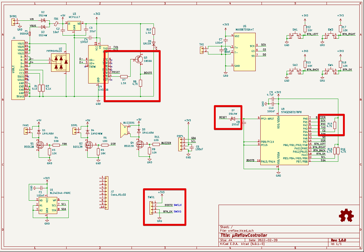

von Ben K. (bkaiser)
Hey,

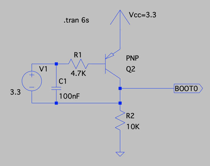

meinst du so, wie im Anhang? Oder habe ich etwas falsch verstanden?
Mal an einem Beispiel durchgehen:
RTS > Über Schaltung (Anhang) an BOOT0
DTR > Direkt an RESET
Beim CH340 sind RTS und DTR im Normalzustand High und gehen bei
Aktivierung Low. Das Bedeutet im Normalbetrieb mit der Schaltung im
Anhang: BOOT0 = LOW, RESET = HIGH.
Arduino macht nun beim Upload folgendes:
-RTS and DTR go LOW
-DTR goes HIGH
-DELAY
-RTS goes HIGH
> RTS and DTR go LOW
Bedeutet: RESET geht auf LOW, der STM32 führt einen Reset aus. BOOT0
geht gleichzeitig auf HIGH (BOOT0 = 1 wie es soll)
>DTR goes HIGH
Bedeutet: RESET geht auf HIGH (Reset trigger beendet). BOOT0 bleibt
weiter auf HIGH (1)
>DELAY
Konnte leider nicht finden wie lange, wird aber nur ein Bruchteil sein.
>RTS goes HIGH
Bedeutet: RESET weiterhin auf HIGH, BOOT0 geht wieder auf LOW.
Wenn mich nicht alles täuscht, alles so wie es soll, oder? SWD sollte
nach meinem Verständnis dann auch funktionieren, da wie du gesagt hast
für SWD ja nur der Pulldown "sichtbar" ist wenn RTS auf HIGH ist.
Ich habe das ganze mal in LTSpice ausprobiert und bei BOOT0 kommen mit
der Schaltung nur 2.5V an. Liegt es am generischen Modell des PNP
Transistors oder ist der Verlust wirklich 0,8V? Oder liegt es an
falschen Werten bei den Widerständen? Ich würde jetzt einen S8550 PNP
Transistor nehmen, passt das?
https://datasheet.lcsc.com/lcsc/2112031830_FOSAN-SS8550LT1-Y2_C2926168.pdf
@Bauform B: Wirklich herzlichen Dank für die Hilfe, wieder einiges
gelernt! :-)
Mit freundlichen Grüßen,
Ben
Ben K. schrieb:
> -RTS and DTR go LOW
> -DTR goes HIGH
> -DELAY
> -RTS goes HIGH
Der Ablauf sieht vernünftig aus.
Ben K. schrieb:
>>DELAY
RESET wird normalerweise mit Open Collector und dem internen Pull-Up
angesteuert. Mit dem 100n nach GND dauert es 55k mal 100n mal
Angstfaktor bis der STM32 merkt, dass RESET High ist. Dann braucht er
400us bis zum ersten Befehl. BOOT wird innerhalb dieser 400us abgefragt.
Also sollte DELAY länger als 10ms sein.
Wenn der CH340-Ausgang direkt mit dem NRST-Pin verbunden wird, stimmt
das alles nicht mehr. Bei einem Watchdog-Reset kommt es darauf, welcher
Ausgang stärker ist, CH340 oder STM32. Der einfachste Kompromiss ist
wohl eine Schottky-Diode zwischen DTR und NRST. Damit wird DTR praktisch
zum Open Collector Ausgang.
Die Spannungsquelle gehört mit - an GND, vielleicht wird es dann besser.
Aber was macht der Kondensator? Noch dazu direkt am Ausgang, das ist
Transistorquälerei. Oben schreibst du doch, dass Arduino DELAY erzeugt?
Im Anhang die aktuelle Version. In der Datei "changes_schematic.png" hab
ich die Änderungen zur letzten Version sichtbar gemacht.
Ok, so wie ich den Vorschlag verstehe muss die Durchlassspannung der
Schottky Diode niedrig genug sein, dass der CH340 den Pin zwar LOW
ziehen kann, aber nicht HIGH setzen, oder? Ich habe noch ein bisschen
Probleme das bei Dioden richtig zu berechnen bzw. einzuschätzen. Passt
hier eine DS14W (Laut Datenblatt: Forward Voltage: 0,55V/1A)?
https://datasheet.lcsc.com/lcsc/1810121034_Shandong-Jingdao-Microelectronics-DS14W_C108809.pdf
Vorbildlich!
Aber du solltest NRST auf den Debug-Stecker legen. Weil du die SWD-Pins
im Programm auf GPIO umprogrammierst, funktioniert SWD im normalen
Betrieb nicht. Es geht nur, wenn der Debugger schon vorher die Kontrolle
bekommt: "Connect Under Reset". Deshalb würde ich auch den OK- mit dem
RIGHT-Button vertauschen, ich denke, auf den kann man am leichtesten
verzichten (also im Notfall, während der Debugger den Pin benutzt).
Ja, aber beim "HIGH setzen" ist die Diode ja nicht in Flussrichtung
gepolt, also spielt die Spannung keine Rolle, da zählt der Reverse Bias
Current. Der ist bei Schottky-Dioden immer sehr groß (DS14W: mA!), man
muss ihn in jeder Anwendung berücksichtigen; hier geht es gerade noch
gut.
Im normalen Betrieb liegen über der Diode Null Volt, also kein Problem.
Wenn NRST low wird, z.B. bei einem Watchdog-Reset oder vom Debugger,
fliesst grob geschätzt 1mA Leckstrom vom DTR zum NRST. Nicht perfekt,
aber kein Problem. Uns rettet vor allen der große Unterschied zwischen
unseren 3.3V und den erlaubten 40V der DS14W; siehe Fig.2 im Datenblatt.
Ben K. schrieb:
> der Kondensator ist schon wieder weg,
> auch wenn ich Spaß am Quälen habe. ;-)
Hobbies haben die Leute, also echt :)
Hey,
anbei die aktuelle Version. Hab NRST nun endlich auf den SWD connector
gelegt. ;-)
Ich habe beschlossen noch ein zweites SSR zu Unterstützen. Da die Pins
beim STM32 zu neige gingen, hab ich ein bisschen umorganisiert. Zum
einen liegt jetzt der Button Left auf dem SWD Pin (PA15) und zum anderen
habe ich den Button Back auf den PC15 gelegt (was nach meinem
Verständnis möglich ist, da der interne Oszillator genutzt werden soll).
Sollte jetzt nichts auffälliges mehr sein, würde ich mal zum PCB Design
übergehen. :)
Ben
Ben K. schrieb:
> Zum einen liegt jetzt der Button Left auf dem SWD Pin (PA15)
genau den meinte ich mit "RIGHT-Button". Die sollten Up- und Down-Button
heissen, wer kann schon links und rechts unterscheiden ;)
> und zum anderen habe ich den Button Back auf den PC15 gelegt
> (was nach meinem Verständnis möglich ist, da der interne
kein Problem, die G0 haben schon den neuen Oszillator. Der ist stabil
genug für UART, auch wenn's mal warm wird. Der PC14/PB9 ist übrigens
auch noch frei.
Und der Pin 2 vom neuen Stecker wird vielleicht auch frei. Ich hab'
keine Idee, wie kritisch ein Thermoelement in dieser Anwendung ist, ich
weiss nur, dass es um Mikrovolts und um Thermospannungen geht. Deshalb
war der extra Stecker (TH1) mit getrenntem GND garnicht verkehrt. Zum
MAX6675 gibt es doch bestimmt einen Layout-Vorschlag mit Tipps, wie man
Thermospannungen auf der Platine reduziert und wo genau die
GND-Verbindung sein sollte und...
Was spricht eigentlich für den NCP1117? (Du hättest den C2 nicht ändern
sollen; schlafende Hunde und so). Für mich vereinigt der die Nachteile
vom 7800 und alten LDOs. Hoher Dropout, hoher Ruhestrom, Strombegrenzung
über 2A und damit er nicht schwingt, soll der Ausgangskondensator
typisch(?!) 33mΩ haben. Der 22uF kann ein Tantal sein, das passt, aber
der 4u7 am STM32 ist wahrscheinlich niederohmiger.
Die Pinbelegung vom NCP1117 ist auch exotisch. Wenn er dann doch
schwingen sollte, wird es schwer, eine Alternative zu finden. Ich kenne
z.Zt. nur den MCP1799 als Alternative, mit der "normalen" Pinbelegung
(die praktische, mit der Kühlfahne an GND).
