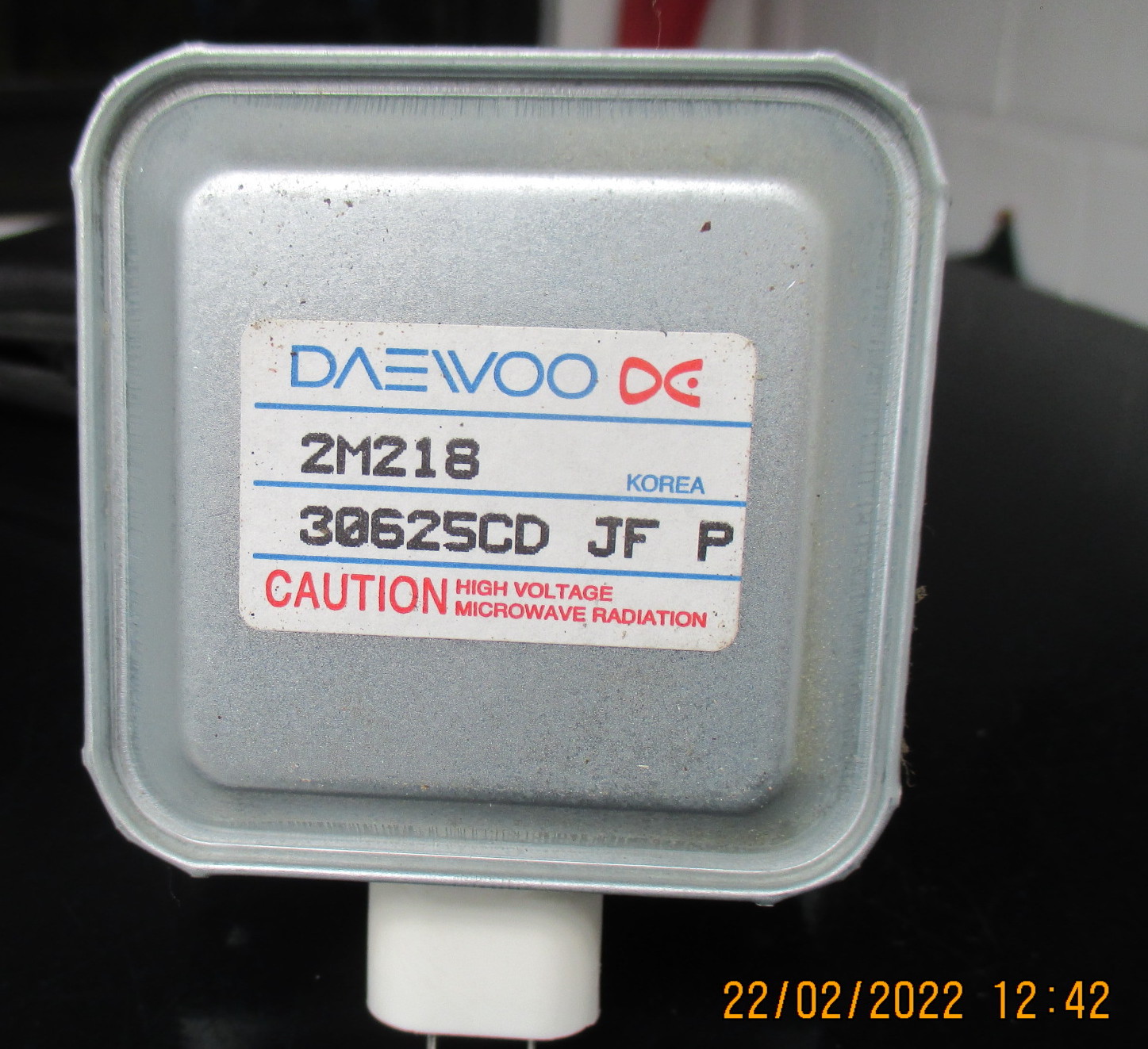

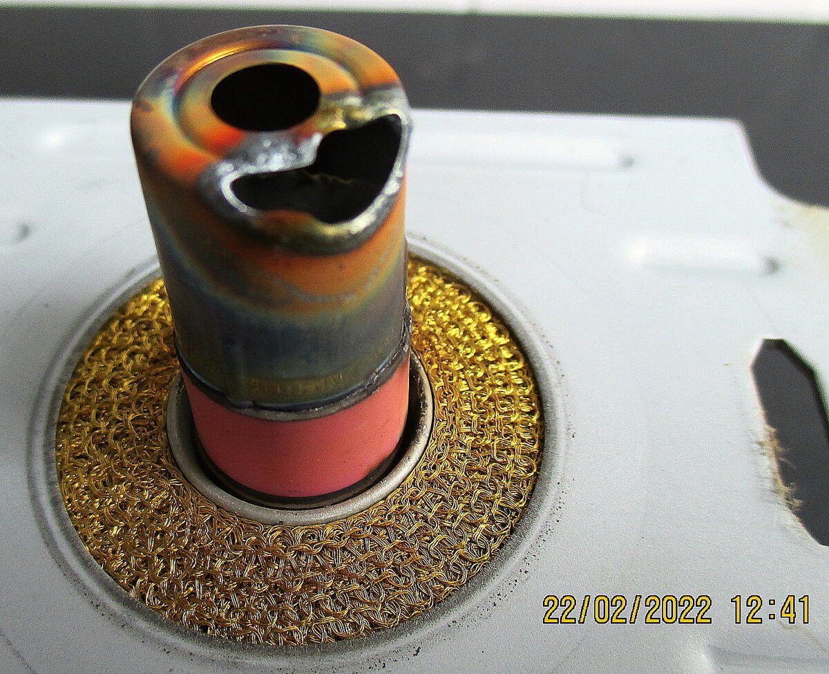

Meine Mikrowelle fiel plötzlich aus, ohne dass ich vorher eine
Leistungsminderung bemerkt hätte., was m. E. bei dem Befund (s. Bild) zu
erwarten gewesen wäre.
Meine Frage: Kann es sein, dass das Magnetron durch die Fehlfunktion
eines anderen Teils beschädigt wurde?
Im Klartext: Ich habe wenig Lust, einen mittleren zweistelligen Betrag
für ein neues M. zu investieren, das dann beim ersten Einschalten
ebenfalls "zerschossen" wird. Was kann ich tun, um das zu verhindern?
Oder ist meine Befürchtung gegenstandslos?
Danke für sachdienliche Hinweise.

Sieht ja richtig nach Sabotage aus... Aber wer klaut denn Mikrowellen
Kriegt man bestimmt wieder hin: Einfüllstutzen raufschweißen, neue
Mikrowellen und Vakuum im Verhältnis 1:1 einfüllen, zumachen- voilá !
#6984453
Udo S. schrieb:
> Irgendeinen Metalltopf hineingestellt und eingeschaltet?
Oder gar keine Last, ein leeres Glas vielleicht?
Beides ergibt Leerlauf des Magnetrons, und je nach Phasenlage der
reflektierten Welle kann es dabei an der Antenne (das ist das
beschädigte Metallhütchen) zu einem Hochspannungsüberschlag und
Lichtbogen kommen.

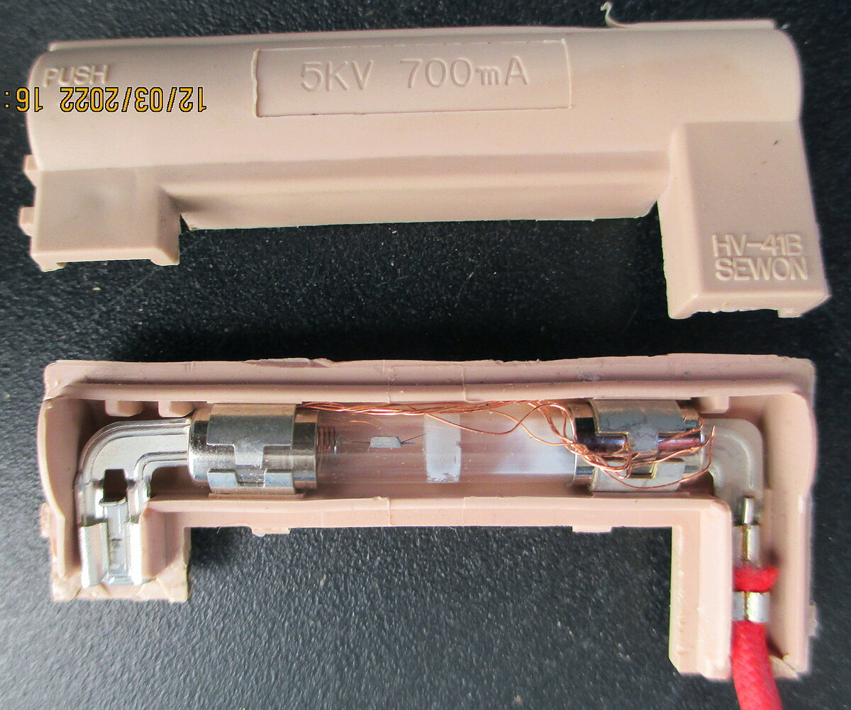

Einige haben noch eine HV Sicherung, die könnte durch sein.
Die HV Dioden (2Stk) testen.
Geht aber nicht mehr mit Diodentester.

Ich schliesse mich den anderen Postern an:sehr wahrscheinlich
Fehlbedienung oder die Mikrowelle hat sich von alleine aktiviert und
Mist produziert=>
Burnt or melted antenna cap.
Burned Dome (or Antenna) caused by arcing due to reflected microwave
energy {back feeding}.

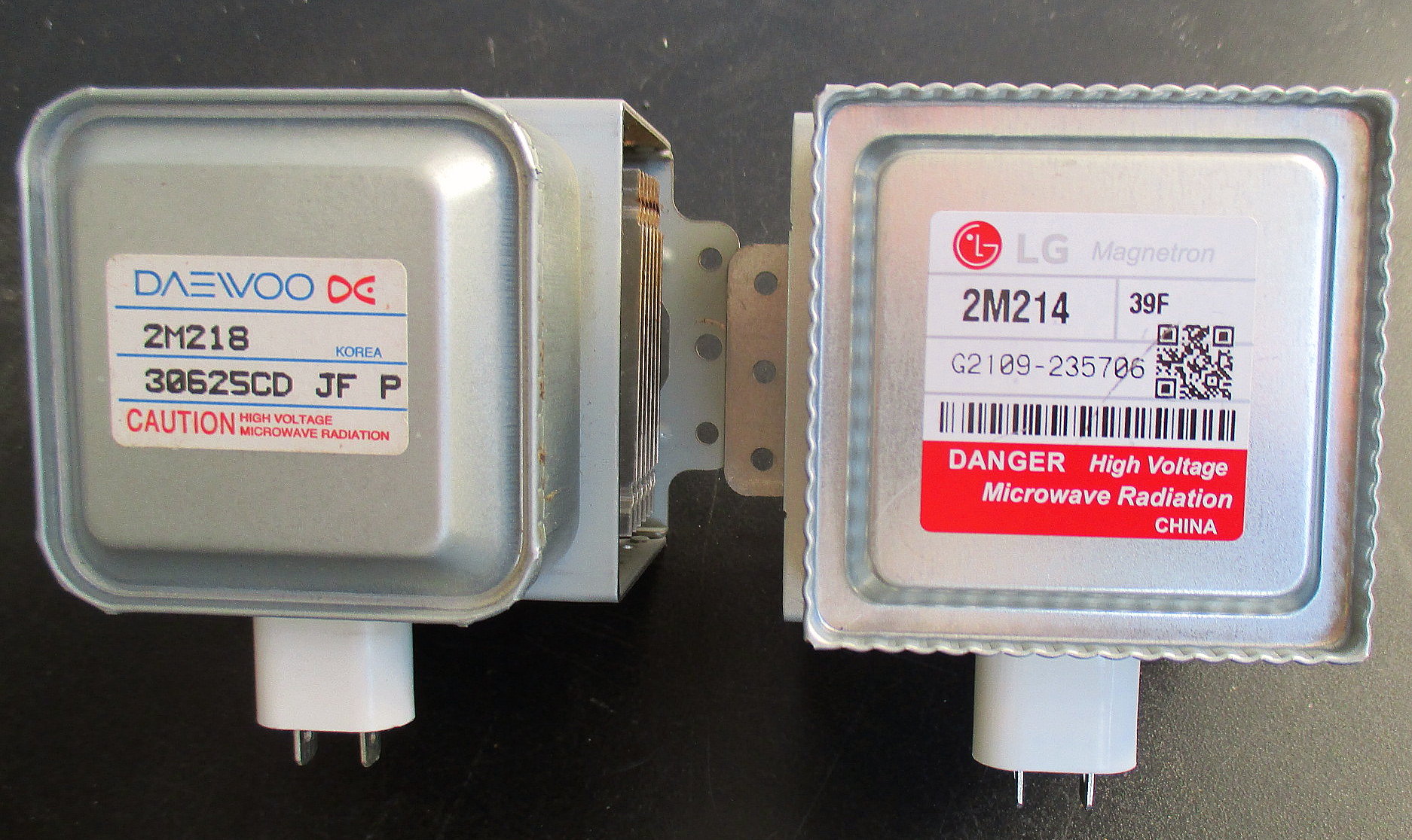

Wie andere schon schrieben: Eine Reparatur ist wenig lohnend, und die
Verwendung eines fremden Magnetrons scheitert evtl. daran, dass dort die
Heizungsanschlüsse und die Richtung des Kühlluftstromes anders
angeordnet sind.

Gast #6985364
Ich danke für die sachlichen Beiträge.
Nach meinem Eindruck ist die verschmorte Antenne vermutlich das Ergebnis
einer lokalen Überhitzung "...caused by arcing due to reflected
microwave energy {back feeding}" (Toxic.)
Die Verwendung eines Metallgefäßes oder dergleichen im Garraum kann ich
ausschließen, nicht aber ein gelegentlich zu großes Produkt von Leistung
mal Zeit bei (im Vergleich) zu geringer bestrahlter Masse, also insofern
vielleicht doch ein Bedienungsfehler von mir. (An einen entsprechenden
Vorfall kann ich mich allerdings nicht erinnern.)
Weiter schließe ich aus den Kommentaren, daß die Zerstörung des
Magnetrons als Folge des Ausfalls eines anderen Bauelements wenig
wahrscheinlich ist, so daß der Ersatz des M. durch einen kompatiblen Typ
die Mikrowellen vermutlich wieder zum Leben erwecken würde.
Da es sich um ein hochwertiges Gerät handelt (Mikrowellen-Leistung lt.
Prospekt 1000 W, Heißluft, Grill, 35 cm Garraumbreite, ausreichend für
meine Pizzateller), wollte ich eigentlich eine Reparatur vornehmen, aber
mir sind aus folgendem Grunde Zweifel gekommen:

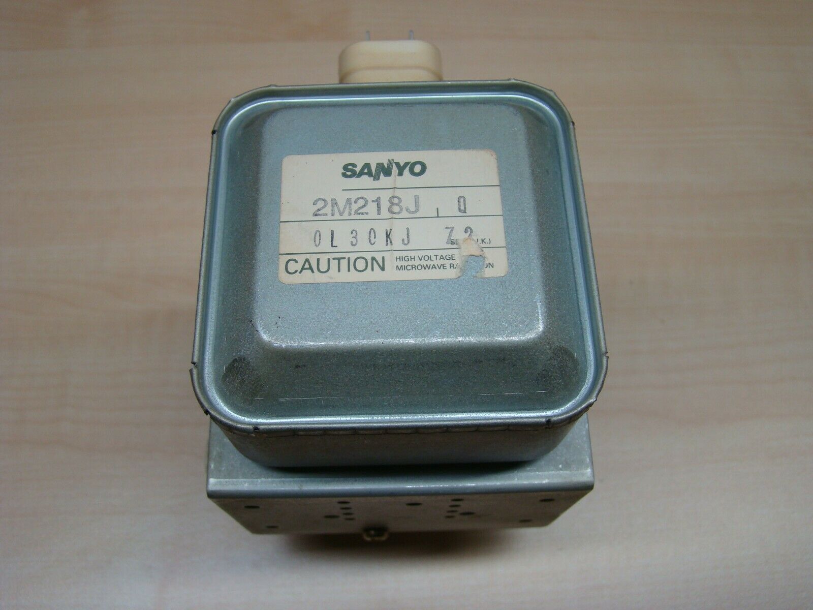

Im Internet findet man zwar zahlreiche Angebote für den Typ "DAEWOO
2M218", lernt aber auch, daß davon zahlreiche Varianten existieren,
deren Unterschiede ich nicht übersehen kann. Ein brauchbares Angebot für
den zu ersetzenden Typ "2M218 JF P" (vgl. Bild) konnte ich nicht finden.
Und auf eine "irgendwie passend machen" - Bastelei möchte ich mich
angesichts der zu Recht genannten Gefahren dann doch nicht einlassen.
Kennt sich jemand mit den Details aus und weiß, welcher Untertyp der "JF
P"-Variante hinreichend ähnlich ist?
PHW

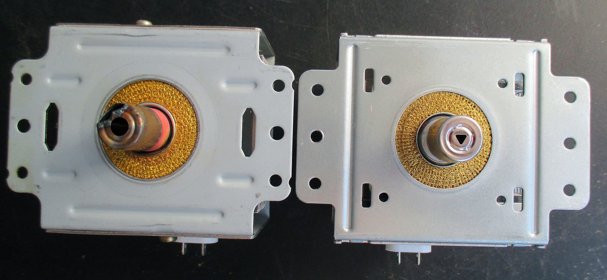

Die Typen sind herstellercodiert und austauschbar sofern die Leistung
ungefähr stimmt. Bei Schrottgerätschlachtung muß der Magnetron von der
Konkurrenz mechanisch passen.
Es gibt bei gleicher Größe im Wesentlichen zwei Hauptarten, um 90°
zueinander verdreht.

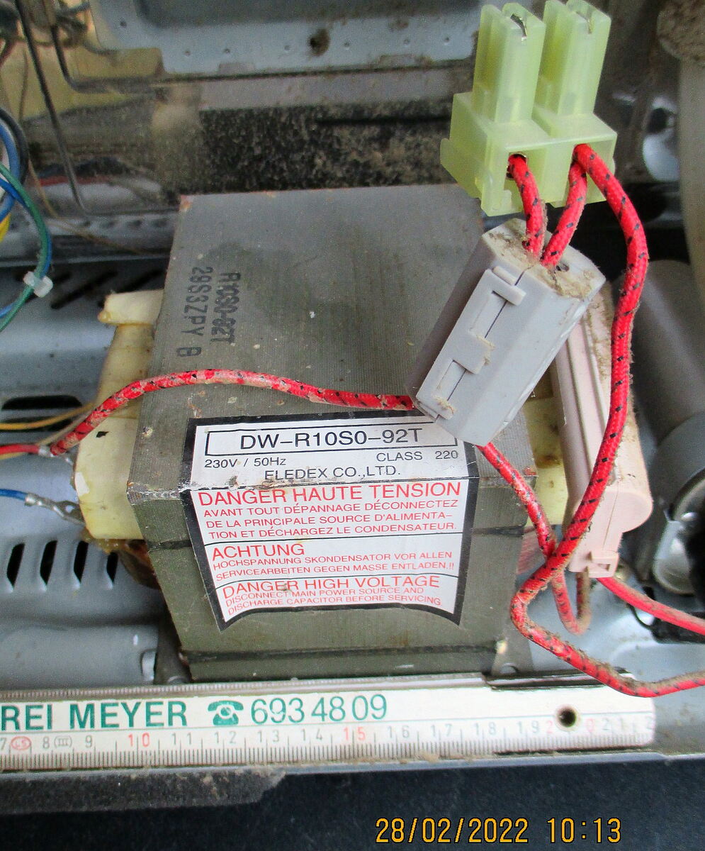

Zum Schätzen der Leistung ein Blick auf den Trafo (Volumen) und den Wert
des HV-Kondensators vergleichen, 10% Abweichung kein Problem. (Stand
2010-2020)

Selbst das kann täuschen. Ich kenne eine tolle Serie Siemens-Mikrowellen
mit Backofen ab Ende der 80er Jahre. Die Mikrowellenleistung betrug 600W
und stieg in den Folgemodellen trotz gleichem Magnetron auf 800W.
Ja, und das ist auch das Entscheidende. Das Magnetron muss unbedingt
dicht auf dem Hohlleiter sitzen.

Check vorsichtshalber noch die HV-Dioden (manchmal ist nur eine drin).
Dass es mit einem DMM regelmäßig nicht funktioniert wegen der höheren
Durchlassspannung der HV-Diode. Hier habe ich es mal beschrieben, wie Du
vorgehen kannst:
Beitrag "Re: Mikrowellendiode"

Gast #6987816
2M218 ist eindeutig, s. DaBla statt Blabla z.B. hier
https://datasheetspdf.com/pdf-file/946873/DAEWOO/2M218/1
+/- 925 W lifetest end point 710 W
da µW intermittierend betrieben werden, große Schwankungen möglich und
auch Konkurrenzartikel OK. Ist nicht wie bei Radioröhren, die sind aus
Metall.
Die Zeichnung gibt die mechanischen Abmessungen wieder.

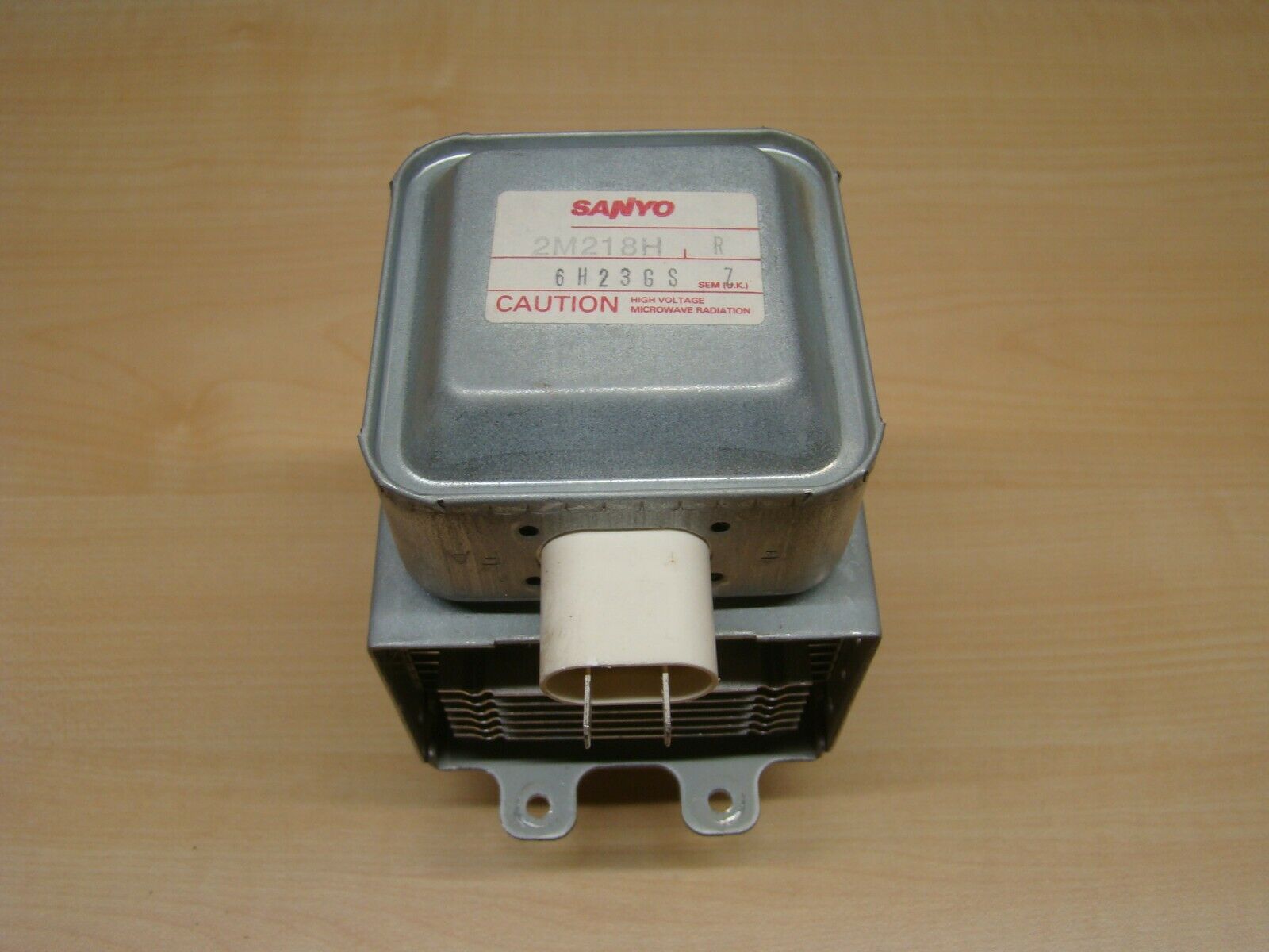

Zur Sache: Ja, ich habe auch schon erkannt, dass es unter der
Typenbezeichnung „2M218“ unterschiedliche Bauformen in geometrischer
Ausrichtung gibt, die selbstverständlich nicht in Frage kommen. Ein
anderes Ausschlusskriterium scheint die Anzahl der Kühlrippen zu sein:
Mein Exemplar verfügt über 6 Bleche.; ein mir angebotener Ersatz hat nur
fünf, ist also vermutlich für eine geringere Leistung ausgelegt.
Es sollte doch in D jemand geben, der mir sagen kann: „Wenn Sie die
Variante „JF P“ nicht bekommen können, dann suchen Sie nach „AB C“ oder
„XY Z“, die sind für die gleiche Leistung ausgelegt und mechanisch
praktisch identisch“.
PHW

#6988260
Uli S. schrieb:
> Das Problem, die Dinger müssen wirklich dicht passen,
> sonst kann Strahlung austreten und die soll alles andere wie gesund
> sein.
Das stimmt absolut, aber das ist alles schon gesagt worden.
Der "Falsche" würde da nicht passen und den würde niemand einbauen.
#6988776
Es ist doch fast alles gesagt (die Nummer des Magnetrons muß stimmen und
die Orientierung der Kühlbleche; die Anzahl der Kühlbleche ist nur
abhängig vom verbauten Gebläse und allenfalls für die Lebensdauer
wichtig)
Meine Frage wurde nur noch nicht beantwortet ob das ein Invertergerät
ist?
(Einfacher Test: mit oder ohne großen und schweren Trafo)
Bei Invertergeräten verabschiedet sich bei so einem Defekt auch gern
zusätzlich die Endstufe des Inverters. Auch die läßt sich für €20
reparieren oder für ca. €45-60 eine neue besorgen.
Sollte man nur in der Summe bedenken.

Gast #6990293
Thomas R. (thomasr) schrieb:
"Meine Frage wurde nur noch nicht beantwortet ob das ein Invertergerät
ist? (Einfacher Test: mit oder ohne großen und schweren Trafo)"
Da ich nicht genau weiss, was hier ein "großer und schwerer Trafo" ist,
Bild anbei.
PHW
#6991957
Ja, das auf dem Bild ist der klassische große und schwere Trafo,
zumindest wenn man normale Schwerkraft am Ereignisort unterstellt.

Das ist definitiv ein Trafogerät und kein Inverter.
Nichts ersetzen, neu kaufen!
Begründung: selbst bei ebä kostet ein 218 über € 40……
Aber den Trafo nicht wegwerfen, damit läßt sich so manch anderes Schöne
bauen! Mein LiIon Akkuschweißgerät enthält z.b. einen 🙂

Als ich im Netz ein Angebot "DAEWOO-Magnetron 2m218j..." fand, konnte
der Versuchung nicht widerstehen.
Was dann allerdings kam, war ein LG Magnetron 2M214 (vgl. Bild
Magnetron_5)- zwar fast baugleich, aber nicht ganz; mein
Magnetronhalterung hatte ein paar Blechnasen, für die beim gelieferten
Ersatz die Bohrungen fehlten; vgl. Bild Margnetron_6.
Also Rückgabe beantragt; wurde akzeptiert.
Aber aus schwer erklärbaren Motiven beschäftigte mich die Sache weiter,
und ich kam zu dem Ergebnis, dass die Blechnasen einfach abzusägen
wären, dann würde das neue Magnetron ja passen.
Also unter Einsatz einiger alter Handtücher und mit grösster Vorsicht
(Metallspäne haben in Elektrogeräten so wenig zu suchen wie gewisse
Viren in uns) entfernte ich die Nasen und schraubte LG 2M214 "sauber"
an.
Das Ergebniss war deprimierend: "Alles" funktionierte, aber das Wasser
in der Schale war nach Ablauf der eingestellten Zeit noch so kalt, wie
es kurz zuvor aus der Leitung gekommen war.
Da fiel mir der Hinweis von MaxM ein: "In der weißen Plastikwurst ist
die HV Sicherung. Check die."
Also ein allerletzter Versuch; tatsächlich: Die Sicherung war, wie
deutlich erkennbar, im wahrsten Sinne des Wortes durchgebrannt. Doch ehe
ich eine neue Bestellung aufgab, wollte ich erst einmal sicher gehen,
und überbrückte die Sicherung mit ein paar Drähtchen; vgl. Bild
Magnetron_7.
Einbau , Gehäuse anbringen, Einschalten - NICHTS!
Tja, das war´s wohl.
Vermutlich letzter Akt: Gehäuse wieder ab, Sicherung überprüfen, ob
vielleicht die dünnen Drähte doch zu dünn gewesen waren; Ergebnis: Das
Provisorium war in Ordnung.
Während ich noch im Gerät fummelte, entdeckte ich Fürchterliches: Im
Eifer des Einbaus der Sicherung hatte ich vergessen, auch den
Doppelstecker fürs Magnetron mit diesem zu verbinden! Keine
Meisterleistung.
Also wieder Gehäuse drauf, Wassergefäss in die Mikrowelle, and power on
für 30 Sekunden - Hand ins Wasser: Selten eine freundliche Wärme als so
angenehm empfunden.
Der Rest war dann Büroarbeit: Die Suchanfrage "Hochspannungssicherung 3
kV, 700 mA" lieferte ein gutes Dutzend Treffer, und der Endpreis von €
2,50 erschien tragbar; Lieferung am 16. März.

Und wie immer - auch beim letzten Akt, dem Auswechseln der Sicherung -
nicht leichtsinnig werden und den fetten Kondensator vorher brücken.
