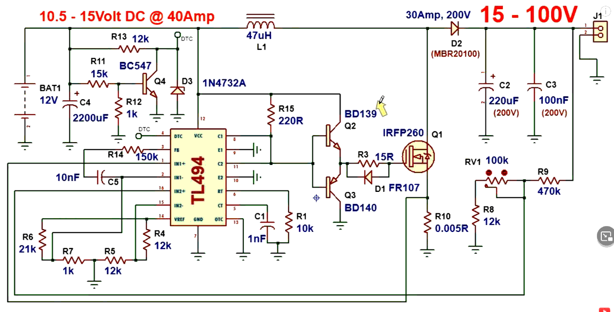

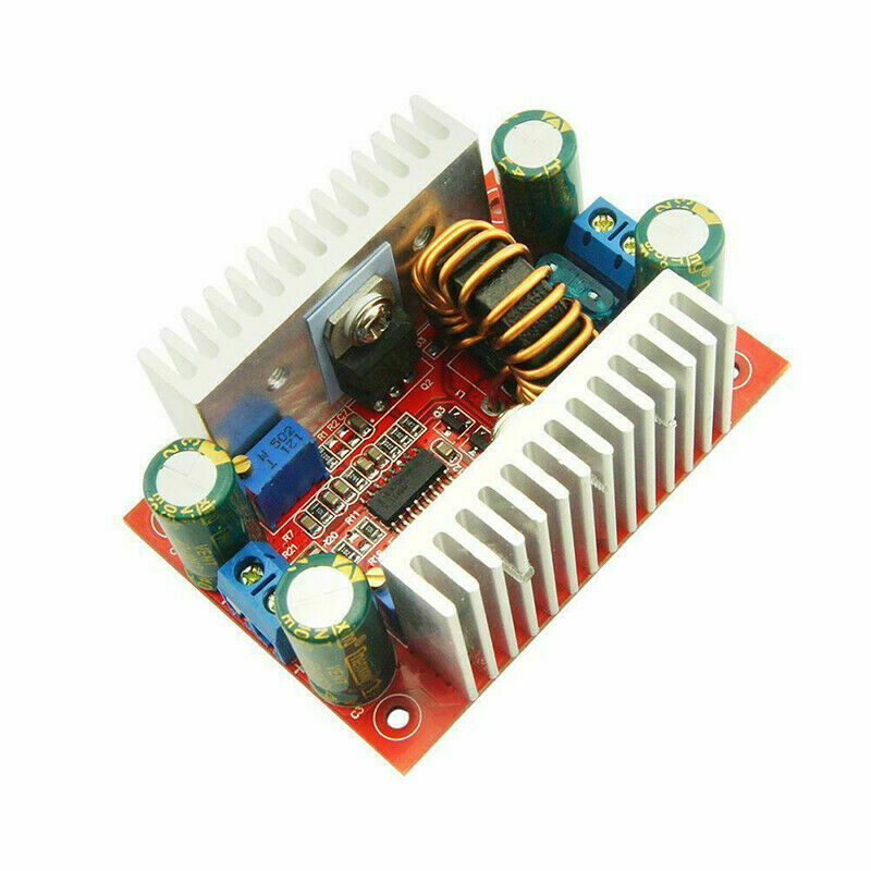

Datenblatt oder link auf das Produkt wäre gut.
Mohandes H. schrieb:> Datenblatt oder link auf das Produkt wäre gut.
Das Ding läuft unter 400W 15A Step-Up.
Es ist eine Standardschaltung mit TL494 ohne Synchrongleichrichtung,
Spannung und Strom sind einstellbar.

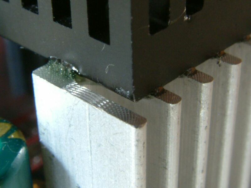

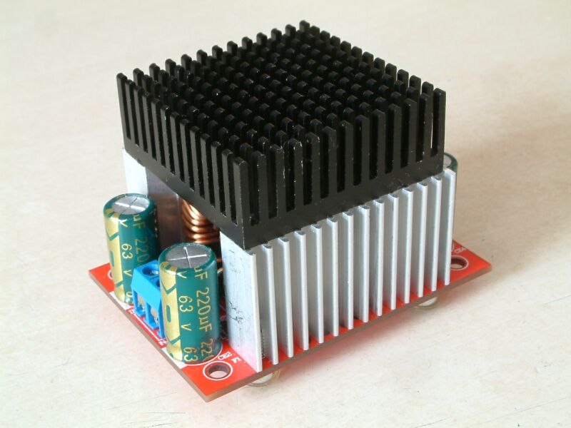

Horst D. schrieb:> Robert K. schrieb:>> Ist das Teil komplett mit Kühlkörpern oder hast Du die nachträglich>> gepimpt?>> Nur der schwarze Kühler ist gepimpt, die beiden silbrigen Kühler> seitlich waren dabei.
Ich mach mal hier den Ketzer und behaupte, das der nachgesetzte
'Pimp'-Kühlkörper mehr schadet als nützt, weil er die Luft-Zirkulation
aus dem 'Schlot über den Hot Spot' heraus behindert und thermisch kaum
gekoppelt ist.
Zum Nachschauen:
https://www.mikrocontroller.net/attachment/548178/DCDC.jpghttps://www.mikrocontroller.net/attachment/548499/DCDC.jpg
Besser wäre ein Miefquirl (Lüfter) oder den xtra Kühlkörper unten mit
guter Kopplung zu befestigen. Schwarz statt silbern brächte auch mehr
Kühlung.
Fpgakuechle K. schrieb:> Ich mach mal hier den Ketzer und behaupte, das der nachgesetzte> 'Pimp'-Kühlkörper mehr schadet als nützt
Ja klar, mehr Alu und mehr Oberfläche schadet sicher.
> weil er die Luft-Zirkulation aus dem 'Schlot über den Hot Spot'> heraus behindert
Sicher richtig, wird aber nur messtechnisch nachweisbar sein.
> und thermisch kaum gekoppelt ist.
Der aufgesetzte Kühlkörper wird gefühlt ebenso warm, wie die seitlichen
Kühlkörper. Damit ist die thermische Kopplung mehr als ausreichend.
Lüfter geht gar nicht und bei 40 bzw. 55V wirst du Probleme haben, einen
passenden Lüfter zu finden. Außerdem völlig unnötiger Einwurf, denn für
die geforderten 150 Watt ist die Kühlung absolut ausreichend.

Horst D. schrieb:> Ja klar, mehr Alu und mehr Oberfläche schadet sicher.
Klar schadet es weil es die Konvektion behindert. Damit's Wasser im Topp
schneller kochen soll, macht man ja auch einen Deckel drüber, den man
zum schnell anbkühlen wieder absetzt ...
> Sicher richtig, wird aber nur messtechnisch nachweisbar sein.>
Scherzkeks, von wegen 'gefühlt' geht über 'messtechnisch'.
> Außerdem völlig unnötiger Einwurf, denn für> die geforderten 150 Watt ist die Kühlung absolut ausreichend.
Und warum nagelst du dann einen völlig überflüssigen Kühlkörper an der
falschen Stelle drüber?!

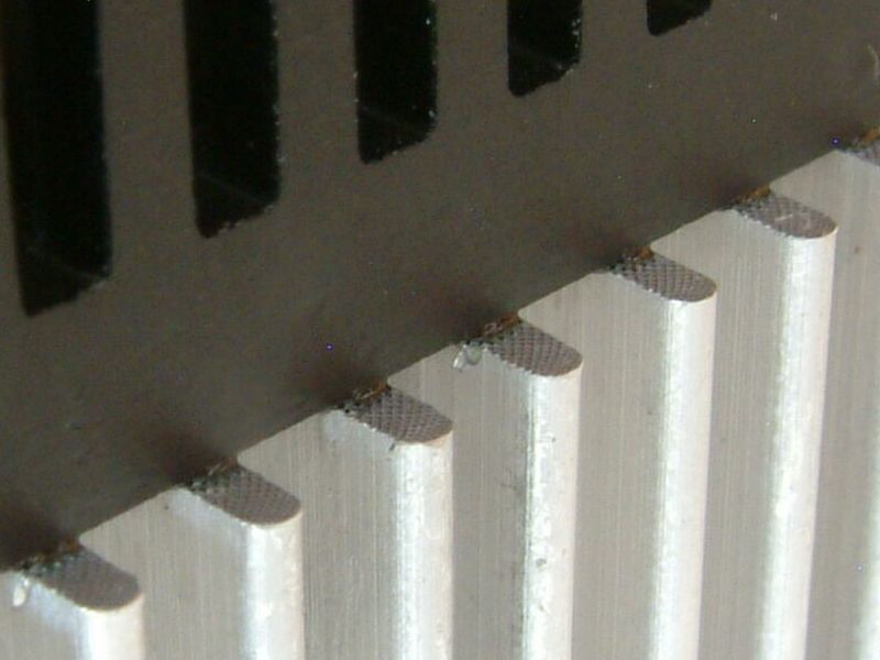

Christian S. schrieb:> Wie hält der denn fest? Aufgeklebt?
Der saugt sich von alleine fest, weil er die Kontaktflächen vorher
absolut plan geschliffen hat. :-)
Stefan ⛄ F. schrieb:> Der saugt sich von alleine fest, weil er die Kontaktflächen vorher> absolut plan geschliffen hat. :-)
Eher in montiertem Zustand mit einem 14mm Werkzeug plan gefräst.
Kann Klein-Dummi allerdings nicht ahnen.
Bin hier raus, sind mir zu viele Schwachköpfe am Start.
Horst D. schrieb:> Bin hier raus, sind mir zu viele Schwachköpfe am Start.
Herdentrieb, der grösste Bock geht voran ...
Und mit 'Pimperkleber' festgepimpt ... wenn man schon unnötigerweise die
Kühlfläche vergrößern will, hätt man besser die beiden Kühlkörper gleich
durch größere getauscht.
Beitrag "Tipp, Kühlkörper kleben"
