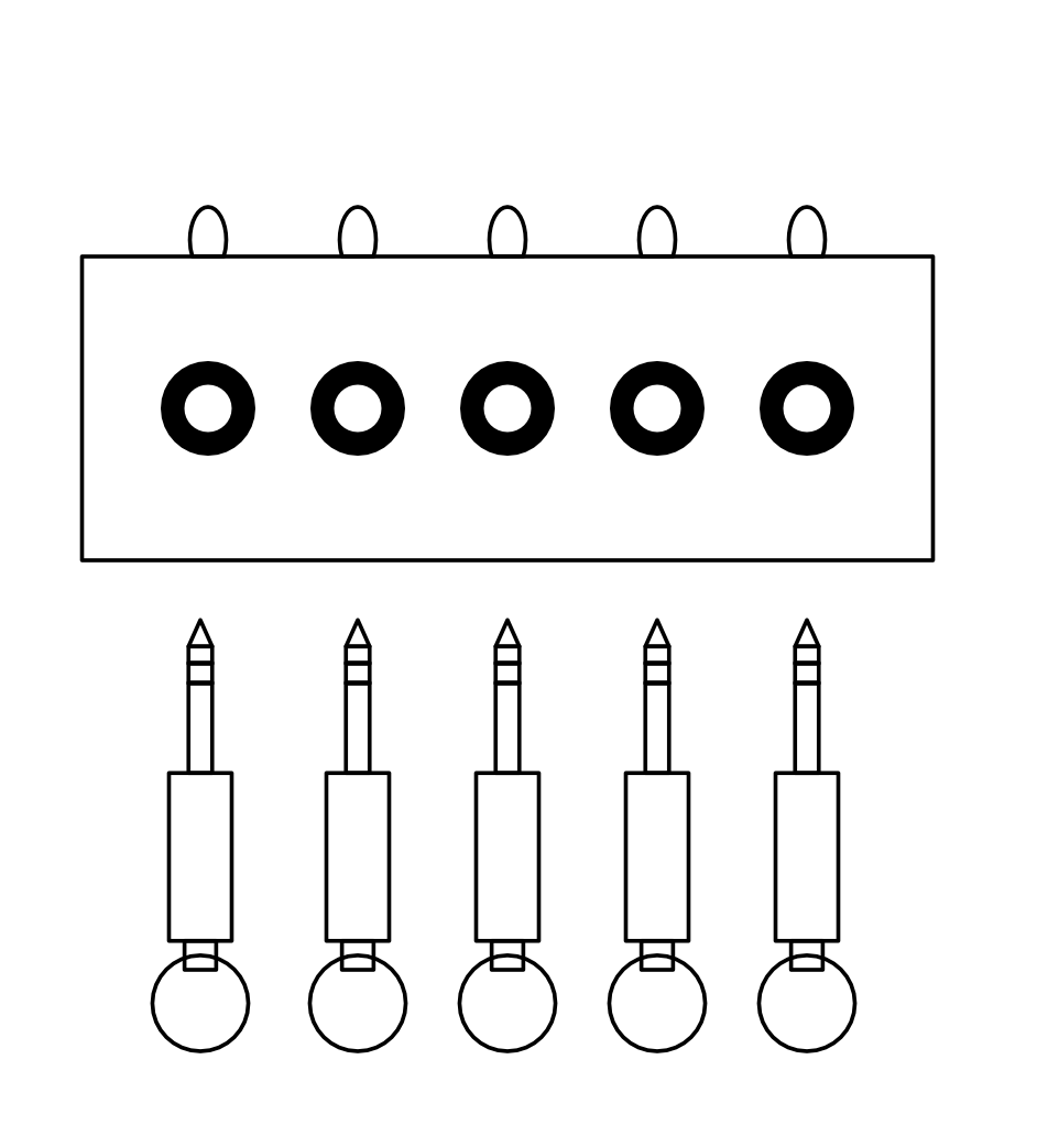

ich habe mir über folgende Problematik bereits den Kopf zerbrochen, bin
aber zu keiner vernünftigen Lösung gekommen, da ich leider nicht vom
Fachgebiet Elektrotechnik komme.

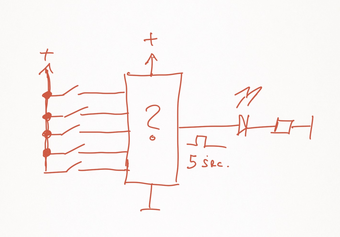

Ich möchte 5 LEDs gemeinsam für ein paar Sekunden aufleuchten lassen,
anschließend gehen sie wieder aus. Das Ganze gilt für folgendes:
Ich habe 5 Taster. Die können unabhängig voneinander gedrückt oder nicht
gedrückt sein. Wenn nun aber einer losgelassen bzw. gedrückt gehalten
wird, dann sollen die LEDs z. B. 5s aufleuchten. Sprich, immer wenn an
einem Schalter der Zustand "getoggelt" wird, gibts etwas Lichtspektakel
:D
Mein Plan wäre die Sache mit einer konstanten Spannungsquelle (Akku,
Batterie) zu betreiben. Jetzt frage ich mich, ob (und wie) man so eine
Schaltung realisiert. Ich kenne zwar diverse Bereiche und Bauteile der
Elektrotechnik, aber für ein vernünftiges Konzept im Einklang hat es
noch nicht gereicht.
Was ich bereits mal für Teile im Sinn hatte: Kondensatoren als zeitliche
Quelle, Stromstoßschalter, Transistoren als Schalter oder auch Relais.
Andernfalls digital was mit T-FlipFlops oder letztendlich ein Arduino.
Ich hoffe, mein Anliegen ist irgendwie klar geworden :D
Würde mich über Anregungen und Hilfe zur Umsetzung freuen. Gern gebe ich
mehr Auskunft, wenn nötig.
Beste Grüße
Nuudles

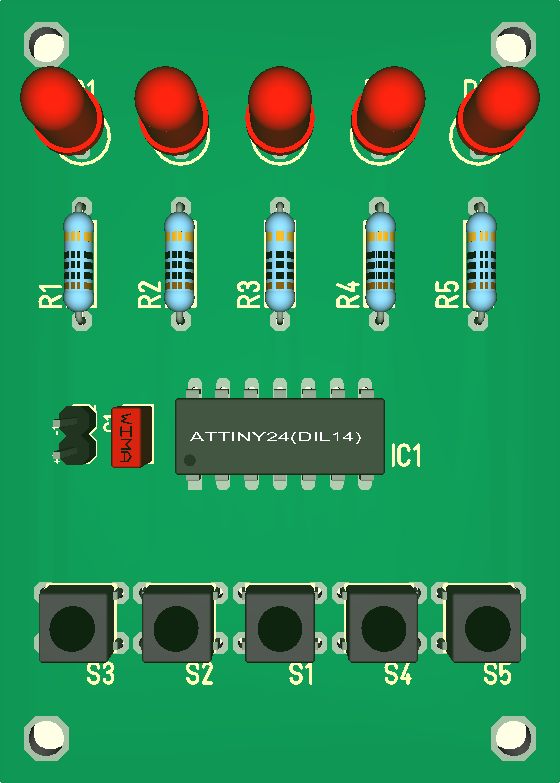

von Tim T. (tim_taylor) Benutzerseite
ATtiny24 dazu 5 Taster, 5 Vorwiderstände, 5 LED, einen 100nF Keramik
Kondensator und eventuell einen 10k Widerstand.

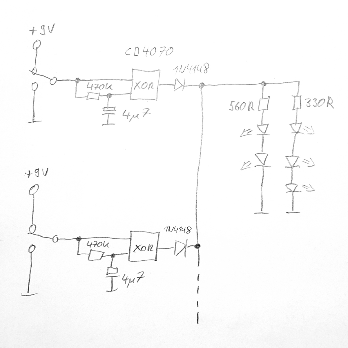

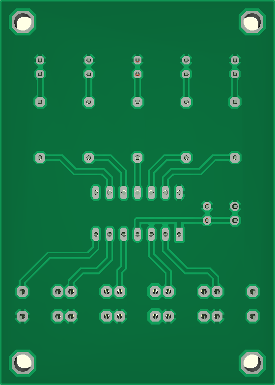

Nuudles schrieb:
> Erstmal danke für die Rückmeldung.
> Da der ATtiny24 ein Mikrocontroller ist gehe ich davon aus, dass das
> dann eine digitale Schaltung mit arduino oder Raspberry Pi vornweg wird.
Nö, einfach den ATtiny auf der Platine mit den benötigten Bauteilen.
> Sowas nur mit analogen Komponenten zu realisieren wird wahrscheinlich
> schwierig, oder?
Umständlich, dauert länger und die "Lightshow" wird ebenfalls
schwieriger als mal eben ein paar Zeilen Code zu schreiben.
Hab mal ein paar Bilder gemacht wie ich mir das dachte.
Hmm, wobei ich mir jetzt nicht sicher bin ob ich dich richtig verstanden
habe. Werden die 5 LED immer gleichzeitig an oder aus sein, oder in
irgendeiner Phase auch mal unabhängig voneinander? Wenn die immer nur
zusammen an oder aus sind, gehts natürlich noch einfacher.

Lass es mich dir noch einmal verdeutlichen:
oder *nicht* gedrückt sein. Wenn nun aber einer losgelassen bzw.
gedrückt gehalten wird, dann sollen die LEDs (anm.: alle zusammen) z.
B. 5s aufleuchten. Sprich, immer wenn an einem Schalter der Zustand
getoggelt wird, gibts etwas Lichtspektakel.
Also wo ist deine Schaltung die das alles abdeckt?

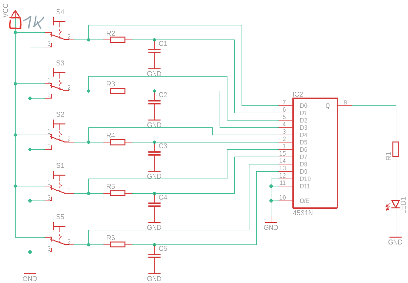

von H. H. (Gast)
> schwierig, oder?
Geht ganz einfach. Pro Taster (1xUM) einen AC-Optokoppler und einen
Kondensator, und die alle triggern ein gemeinsames Monoflop.

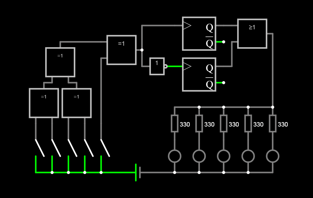

von Hobbie Robbie (Gast)
Hobbie Robbie meldet sich zu Wort. Er hat 30 Jahre Erfahrung mit
fliegender Verdrahtung die aber bodenständig ist
Wie ich es interpreitiere: jeder Toggle -> Lichtereignis
Hier meine Ideabounce
Also erstmal werden die Zutände der Taster im einfachn 8er Latch a la
74xx573 gemerkt und intransparent gesetzt. In Ausgang jedes
Latch-Elements ist ein Nand und der ist verknüpft mit der
[Dickschrift]aktuellen[/Dickschrift] Tasterstellung/Latch Eingang. Wenn
das Nand bei Toggle schaltet, dann kommt es zum Lichtspielstate und das
Latch speichert den neuen Tasterzustand. Ob im Lichtspielstate ein
Toggle wieder was bewirken soll weiss ich nicht
Robbie over and out

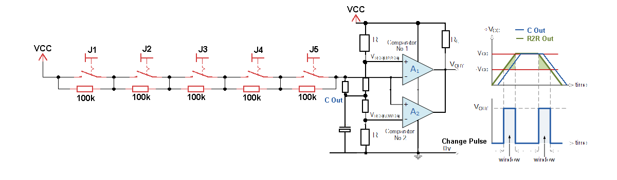

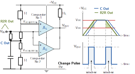

Hobbie Robbie hat auch eine analoge Ideabounce
Die 5 Taster führen über Widerstände zu einem Addierer
https://www.mikrocontroller.net/articles/Operationsverst%C3%A4rker-Grundschaltungen#Der_Addierer_(Summierverst%C3%A4rker)
Das bedeutet, daß die Ausgangspannung des Addierers die Tasterzustände
repräsentiert.  Jede Änderung der Ausgangsspannung soll triggern

von EXOR (Gast)
Die Schalter oder Taster werden jeweils kaskadiert mit EXOR-Gattern
verknüpft. Also ((((S1 EXOR S2) EXOR S3) EXOR S4) EXOR S5). Das Ganze
nochmal auch ein EXOR, wobei ein Eingang über ein RC-Glied verzögert
wird. Am Ende gibt es bei jedem Umschalten einen Puls, der dann ein
Mono-Flop triggert.
Wenn zwei Schalter exakt zur gleichen Zeit umgeschaltet werden passiert
nichts aber das soll man erst mal hinbekommen.
> gedrückt sein. ...  Sprich, immer wenn an einem Schalter der Zustand
Wenn ich das diskret machen müsste, dann würde ich 1 Flankenerkennung
pro Taster machen (Stichwort RC-Glied und XOR). Und dann die 5
Flankenerkennungen verodern, 1 Monoflop triggern und damit 5
zusammengeschaltete LEDs ansteuern.
Netter Anfang, aber krude Ausführung:
> vielleicht periodisch in Kondensator samplen und vergleichen
Denn "periodisch" ist eben schon nicht mehr "analog".
Richtig wäre es also, Pegeländerungen der Analogspannung mit einem
Hochpass herauszufinden, diese zu verstärken und damit das erwähnte
Monoflop zu triggern.

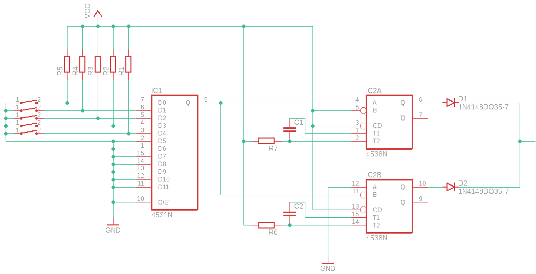

von oder so (Gast)
ohne Gewähr.
von Michael M. (Firma: Autotronic) (michael_metzer)
Wenn die Ansprüche etwas runtergeschraubt werden, dann kann eine
Ein-Transistorlösung schon ausreichend sein. Die 5 Taster müssen noch
nicht einmal mit Dioden verODERt werden.
oder so schrieb:
> ohne Gewähr.
Das mit dem 4531 ist im Prinzip eine schöne zusätzliche Spielerei :-)
Aber falls immer nur ein Taster am 4531 betätigt wird, passiert am
Ausgang lange Zeit nix.

Ansonsten geht es doch auch einfach mit 4 XOR und einem 2 Fach Monoflop
oder sehe ich da eine Anforderung nicht, die da unbedingt noch ein RC
Glied erfordert?
Falstad Circiut Link (Leider ist tinyurl hier als Spamschleuder
gesperrt):
https://www.falstad.com/circuit/circuitjs.html?ctz=CQAgjCAMB0l3BWEAmAHA6BOAzJbAWAdm2QQUMnxAUmutoQFMBaMMAKDASv1RWR58w+KrWRRqnbuDDjkAmeOGiUEhFKqpaykFpAA2FeIbsA7uH1iFYSyEz6oZi7UO6Xop-fAjF3j+d4-AyodSA1nNxR8Wj0xNXYAZxASfioUklptEAAzAEMAGwTGRODU0oyJCDzC4qSveSovCqzqopLZPgbwNGTkTPAcgrakmysQ22aB1uLzdL7y+bDzVwqmxc8HCo7ezKdtrYn1sEw0yl6QET4U2gAXACcAV0YoaHVj05DZZP0hL9vH54wN4IcT4GwXPj4LyBOImAKBY6gryIxyzM4VbAgnaoi7QyHIzDGTj6cSYuQITZYiriAAmjDyD3yN2Y+UYNIG-RgkA4NlBcBQFIu-OpIDpDKZLLZHIkXJ5JOSZ1Im3R81p9NyjOZrPZEE5sDloMCSougRFYo1Eu10sy+uJSIcxqhm1VovVmslOplL25TgEtHSKpxfsiwbYRICwtB4OuTjBDlccd8SyF2i+ibDjjuJqEhOzAoc-tw7Cz0W0udL+Yk2CLJYJ9srhbCWbJ4FzLeNjeLCpCbcVgs7EbLhpz4e7rdJWJRyad2Mu2OnpvmFeascj-qp6wAbmODv7FhJonQ9epzMGUsHYuwAJJRVOks4Zm1IE-JSfl-lT9hAA

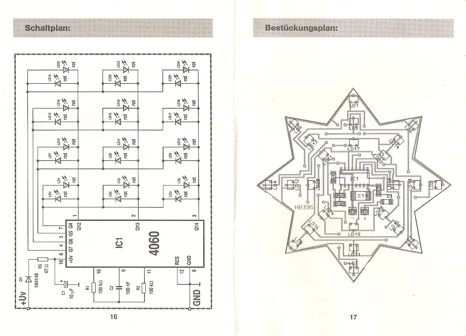

Teo D. schrieb:
> Ohne Programmieren, ginge irgendein Zähler mit ein paar Ausgänge.
> Ein paar davon mit Dioden verodern, Treiber (Transistor) dran. Zum
> "Zünden" ein Monoflop....
Für ein maximales Lichtspecktakel ohne zu Programmieren und ohne
Veroderung würde sich ein CD4060 mit 24 bunten LEDs anbieten. R3 dient
als Strombegrenzung und gezündet wird über PIN 12. Es lassen sich 2 hoch
7 (128) verschiedene Bildmuster erzeugen. Bei einer Dauer von 5 Sekunden
müssen mindestens 25 verschiedene Muster in einer Sekunde abgeballert
werden. Danach geht's ab in die Klappse.
von Nuudles (Gast)
So, wie ich sehe werden weiter fleißig Vorschläge gemacht, danke!
Um die ganze Sache jetzt mal aufzuklären bzw. verständlich zu machen:
Auf dem Bild ist ein Brett zu sehen, in das ich 5 Klinkenbuchsen
einbauen möchte. Oben drauf sind 5 LEDs. An den Klinkensteckern ist
nachher kein Kabel, sondern einfach ein Ring um was dranhängen zu
können.
Nun war die Idee, dass die LEDs (alle gemeinsam) jedes mal für eine
bestimmte Zeit aufleuchten, wenn ein Stecker ein- oder ausgesteckt wird.
Da es ja Klinkenbuchsen mit Schalter-Funktion gibt, habe ich die
Steckvorrichtung einfach mal als einen Schalter im Schaltkreis
angenommen. Daher dann auch die Idee mit dem "Toggeln".
So, ich hoffe, dass bringt etwas Licht ins Dunkle. Und ich bitte
Verwirrung zu entschuldigen :D
von Teo D. (teoderix)
Ich fühl mich verarscht........ bb
von Nuudles (Gast)
Sorry, das war nicht meine Absicht.
Ich wollte mich der Idee mal annähern und dachte nur mal auf
Schaltkreisebene. Hätte auch nicht gedacht, dass es hier gleich so
abgeht :o

von Karl B. (gustav)
meine Idee wäre so eine Art ein R2R Netzwerk.
Und die Schalter werden im geöffneten Zustand mit einem
Prallelwiderstand überbrückt.
Jede Änderung, sei sie noch so klein wird dann von einem empfindlichen
ADC über ein Differenzierglied erkannt und ausgewertet hier als zeitlich
begrenztes Blinken einer LED.
ciao
Der ADC kann dann im einfachsten Fall ein Opamp (Differenzierer) sein.
ciao
gustav

von Nuudles (Gast)
> gesperrt):
Das sieht gut aus! Vom Prinzip her soll es so funktionieren.
Die große Preisfrage ist am Ende natürlich auch die Versorgung.
Handliche Batterien/Akkus wären natürlich optimal, ansonsten muss halt
ein Netzteil her.
Tim T. schrieb:
> Karl B. schrieb:
>> Hi,
>> das heißt,
>> Schalter/Taster können dauernd geschlossen sein. Die anderen Vorschläge
>> gehen davon aus, dass alle normalerweise geöffnet sind.
> Nein, sowohl die Idee mit dem Tiny als auch die Idee mit den 4 XOR + 2
> Monoflop gehen nicht davon aus.
Vergiss mal auch nicht die Ideen von Hobbie Robbie. Er geht bei seinen
beiden Ideen auch nicht davon aus "dass alle normalerweise geöffnet
sind"
Und Robbies Bastelkisten Lösung ohne Exors bestellen zu müssen, ist auch
noch im Rennen unter dem Fittich von Lothar
> Lichtspiel, vielleicht [...]
Nuudles schrieb:
>> gesperrt):
> ein Netzteil her.

Nuudles schrieb:
>> gesperrt):
> Das sieht gut aus!
> Falls Du es ernst meinst musst halt auch die Vorschläge richtig lesen
>> nochmal auch ein EXOR[...]
> dieser frühe Vorschlag(der wie die anderen auch nicht davon ausgeht dass
> alle Schalter auch offen sind)  ist doch im Prinzip was Du dann später
> lobst
Eventuell weil es nach der offensichtlich erforderlichen XOR Kaskade
dann doch etwas Anderes ist...

von Patrick L. (Firma: S-C-I DATA GbR) (pali64)
Ohne jetzt den kompletten km Thread wider gelesen zu haben.
Die Idee mit:
ist gar nicht schlecht,
Dan brauchst du nur ein Komparator und etwas Hühnerfutter, und jedes mal
geht dann der Ausgang auf 1 wenn sich der Widerstand(Spannung) ändert.
Nix DAC nix µC, nix TTL, relativ einfache Schaltung.
Spannungsänderungs-Detektor plus Komparator ala 555 mit verzögerter
Abschaltung.
Weis ja nicht ob der TO µP Programmieren kann/will.
Bild Prinzip Schaltung mit OC Komparator schnell auf den Handy
Gezeichnet ;-)
Wiederstände zu Berechnen sind die Haltephasen zu Kurz LOL aber das
dürfte ja nicht schwer sein.
Bin noch Unterwegs...
> Die Idee mit:
Doch, ist sie. Du verbrauchst damit einfach zu viel Energie. Der
Komparator ist ja ständig aktiv und das Ding soll ja nach Möglichkeit
per Batterie laufen.
Ein µC ist da noch einfacher und flexibler.
Den könnte man ihm im Zweifelsfall auf fertig programmiert zukommen
lassen.
Michael M. schrieb:
> Hobbie Robbie hat schon Recht mit seinem EXOR. Das ist relativ einfach
> und kann im Prinzip schon alles.
Ist Richtig, nur ist die Schaltung "Bauteilhungrig" und gibt doch ein
Komplexeres Layout, nicht mehr zum Luftverdraten oder für Lochraster
einfach geeignet.
über Jedem Schalter ein Widerstand gelötet, das ganze Seriell und dann
auf VCC, spart schon mal viel Kabel.
Danach ist sowohl eine µC Auswertung per A/D möglich, wie so wohl auch
die von mir Vorgeschlagene Komparator-Schaltung.
Beides(µC oder Komparator) wäre dann mit einem 6 Pin oder 8 Pin THT/SMD
IC Machbar
Ich Tendiere für die Komparator-Schaltung, weil:
Das der TO selber aufbauen kann ohne wieder sich mit Progg rumschlagen
zu müssen.
Das bisschen Hühnerfutter, (Res und C) gibt wohl kaum Aufwand, und ist
sowohl als SMD als auch als THT auf einem Lochraster oder sogar
als Luftschaltung machbar.
Lies doch von vorne:
> können.
Hab selber schon an Lautsprecherausgängen TTL-Logik mit gesteuert.
Klappt sogar. Man muss die "statische" Umladung nur hochverstärken.

von oder so (Gast)
Michael M. schrieb:
> Man muss diese Schaltung 5 mal
> aufbauen. Nachteil: In einem CD4070 sind nur 4 XOR-Gatter enthalten.
in dem 4531 sind mehr XOR drin. Wenn man die RC-Glieder vor die Eingänge
setzt, reicht 1 IC. Da die XOR keine Schmitttrigger an de Eingängen
haben, ist das aber keine saubere Lösung. Je nachdem welche LEDs
verwendet werden, sollte man auch noch einen Schalttransistor dazwischen
schalten. Vorteil von CMOS gegenüber µC: praktisch kein Ruhestrom und
direkt an jeder Batterie mit 3-15V zu betreiben
von c-hater (Gast)
Naja, zum einen sind natürlich moderne µC allesamt auch in
CMOS-Technologie gefertigt.
Und zum anderen gibt es auch eine ganze Menge mit sehr geringer bis
geringer Ruhestromaufnahme in Bereichen 0,1..10 µA.
Und letztlich gibt es auch einige mit relativ breitem
Betriebsspannungsbereich, z.B. 1,8..5,5V. Das reicht zwar oben nicht so
weit wie olles CMOS-Gatter-Gelumpe, aber dafür unten weiter. Gerade bei
Batteriebetrieb dürfte das wichtiger sein.
oder so schrieb:
> In dem CD4531 sind mehr XOR drin.
Diese Schaltung gefällt mir extrem gut 👍. Schön einfach, geringer
Stromverbrauch, für 9V und mehr geeignet, keine VerODERung am Ausgang
nötig, kein programmieren. Nur schade, dass die Eingänge nicht
getriggert werden. Beim CD4070 werden die Eingänge aber auch nicht
getriggert. Das sechste XOR (PIN 11 und 12) sollte man dann auch noch
nutzen und dann 2x3 LEDs am Ausgang vorsehen.
Da man nicht weiß, ob die Schalter an den Klinkenbuchsen beim
Reinstecken brückend sind, sollte man vielleicht noch einen 1k
Widerstand in die Plusleitung an den Eingängen vorsehen!
Also für so schwierig halte ich es nicht das zu Programmieren. Anbei
einfach mal eine ungetestete Idee dazu.
Da magst du Recht haben, aber der CD4531 ist quasi wie für den TE extra
hergestellt worden. Da ist bereits alles fertig drin. Es fehlen nur noch
die RC-Glieder. Durch die Bauteilewahl der RC-Glieder kann er sogar noch
die Leuchtzeit der LEDs, beim Reinschieben und Rausziehen selbst
bestimmen.
Erst wenn das Rein- und Rausschieben durch zweifarbige Duo-LEDs
unterschiedlich angezeigt werden soll, dann wird's komplizierter. Und da
bietet sich der uC natürlich in der Tat auch an.
von Stefan F. (Gast)
Die Schaltung funktioniert nicht korrekt, wenn man einen Stecker zieht
und wieder zurück steckt. Dann geht das Licht sofort wieder aus.
von c-hater (Gast)
Spezifiziert war nur, dass sich bei jeder Flanke was ändern soll.
Insofern erfüllt die Schaltung die Specs.
Es war nicht gefordert, dass die jede Änderung auch durch Menschen
wahrnehmbar sein soll...
Einspruch,
wozu das Monoflop dann?
ciao
gustav
von c-hater (Gast)
Karl B. schrieb:
> Einspruch,
In der Schaltung mit dem 4531 gibt's kein Monoflop. Und es war auch in
den ursprünglich geposteteten Specs nicht gefordert, ja nichtmal
erwähnt.
von oder so (Gast)
es stimmt zwar, dass die LEDs aus- und wieder angehen, wenn innerhalb
der 5s ein Stecker aus oder eingesteckt wird, es steht aber nirgends,
was in dem Fall das korrekte Verhalten sein soll.
in der Schaltung gibt es 5 Monoflops. Die RC-Glieder sollen die 5s
Zeitkonstante haben.
es bestreitet auch niemand, dass bei der Schaltung etwas zuviel gespart
wurde. Mit Monoflop hinter den XORs ist es besser.

von Percy N. (vox_bovi)
Jörg R. schrieb:
> Ich glaube nicht dass der TO tatsächlich Taster meint.
Wie soll man denn bei einem Schalter durch Loslassen etwas auslösen
können?
Hobbie Robbie hat doch keinen EXOR obwohl er den Vorschlag gut findet.
Der EXOR Vorschlag kam doch von EXOR der mit seinem Namen Verwirrung
stiftet:
> EXOR-Gattern
> Mono-Flop triggert.
Von Hobbie Robbie stammen der Latch t1t2 Ideabounce und  der analoge
Addierer (jeder Schalter mit eigenem R) Ideabounce
Percy N. schrieb:
> Siehst Du, deshalb ist klar, dass Taster gemeint gewesen sein müssen und
> Schalter ab ovo nicht in Frage kommen konnten.
Doch! Die eingesteckten Klinkenstecker könnte man in diesem Fall eher
mit einem Schalter vergleichen. Bzw. mit einem extrem niederfrequenten
Rechtecksignal bei dem sowohl die steigende, als auch die fallende
Flanke detektiert wird.

Also ich wäre für den Prinzip-Schaltungsvorschlag.
Oder ein µC anstelle der Komparatorschaltung.
Denke das Spart Kabel und Verwertungsaufwand.
Auch ist nicht bekannt ob es Wechselschalter oder eben wie oft nur
Schließer sind.
Die 2 mittleren Hysterese Widerstände könnte man ev. sogar sparen.

Genau, sieh:
Beitrag "Re: LED durch "Toggeln" aufleuchten lassen"
Und als Ergänzung:
Nuudles schrieb:
> Da aber vermehrt die Frage aufkam, was passieren soll, wenn mehrere
> Stecker gezogen oder eingesteckt werden:
> Am besten würde es mir gefallen, wenn die LEDs einmal aufleuchten.
> Sprich, sie können durch jeden Stecker getriggert werden. Nach dem
> ersten Trigger leuchten sie den eingestellten Zeitraum und gehen wieder
> aus. Wenn in dieser Zeit noch mehr ein- oder ausgesteckt wird soll sich
> nichts weiter ändern. Erst wenn die LEDs aus sind, dann können sie
> wieder durch einen beliebigen Stecker getriggert werden.

"Um die ganze Sache jetzt mal aufzuklären bzw. verständlich zu machen:
können.
angenommen."

von Nuudles (Gast)
Lothar M. schrieb:
> Und warum nüssen das 5 LED sein, wenn die sowieso immer das selbe
> anzeigen?
Weil über jeder LED später noch ein Objekt angebracht wird, um es zu
beleuchten.
Lothar M. schrieb:
> Ja, WAS denn? Wenn es Schlüssel sind, dann schreib halt einfach
> Schlüssel. Wenn es Werkzeuge im Fahrradkeller sind, dann schreib halt
> einfach Werkzeuge.
Ist doch egal was ich dranhänge. Ich habe das ganze Drumherum (auch
nicht, dass etwas über die LEDs kommt) nicht ausführlich beschrieben, um
die Posts kurz zu halten. Aber wenns dir zur Vorstellung besser taugt,
Schlüssel sollen dran für ein Schlüsselbrett ;)
Lothar M. schrieb:
> Nachmal zur Verdeutlichung: ich stelle eben ganz einfach in Frage, ob
> diese Klinkenstecker egal ob mit oder ohne Schalter die Lösung für das
> eigentliche Problem sind.
Ja. Es soll, wie gerade erwähnt, ein Schlüsselbrett werden. Und die
Klinkenstecker gehören dazu, weil es vom Stil her so geplant ist.
