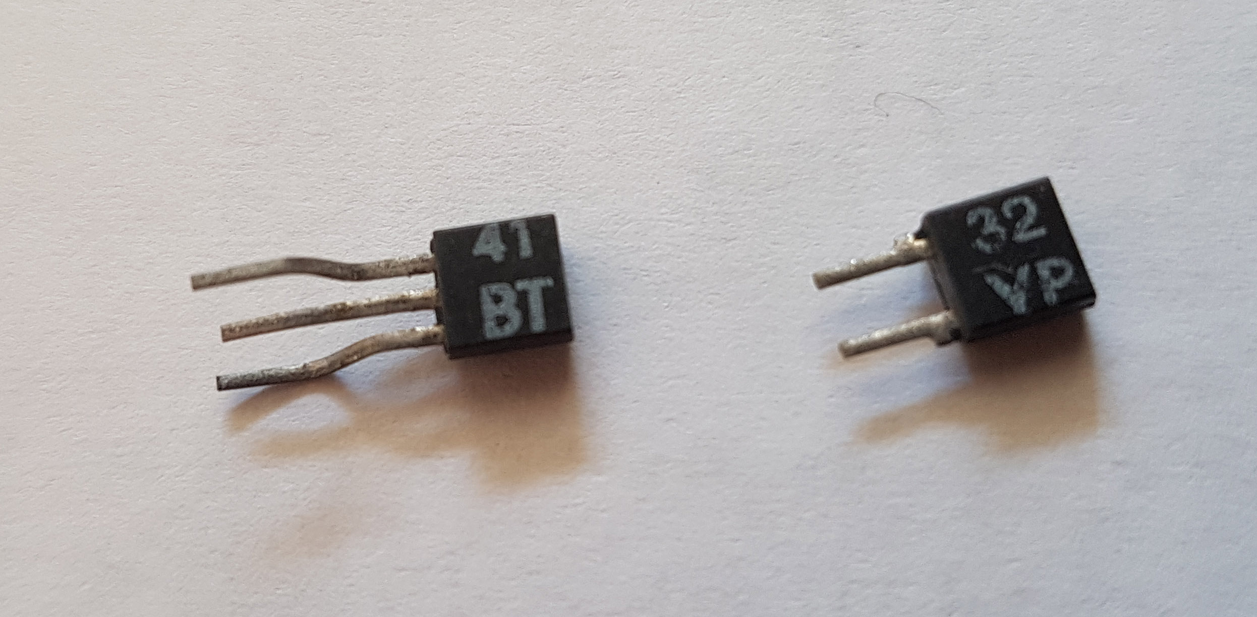

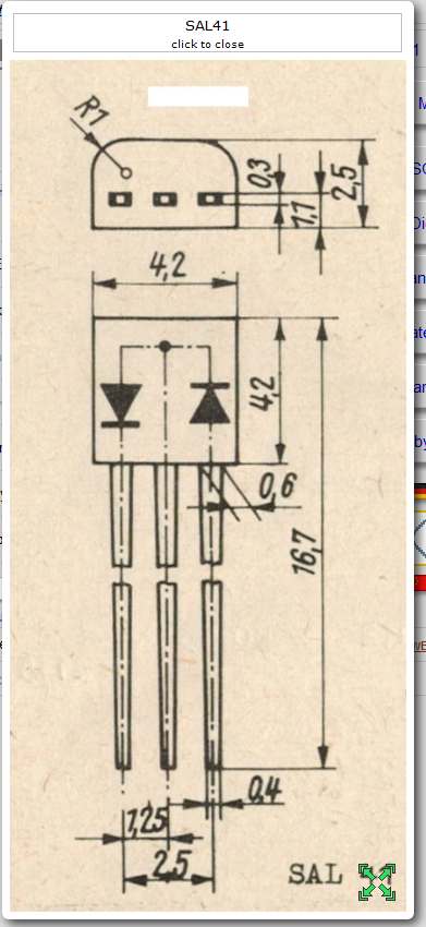

von Karl B. (gustav)
Geht so schrieb:
> Bei einem Bipolar-Transistor den Emitter mit der Basis verbinden. Dann
> kann man die Diode zwischen Basis und Kollektor verwenden. Die
> Flussrichtung hängt davon ab ob man einen NPN- oder PNP-Transistor
> verwendet. NPN: Basis -> Kollektor, PNP: Kollektor -> Basis.
garnicht einmal so selten:
Ausschnitt aus einen China-Selbstbau-Radio für MW.
Wahrscheinlich weil keine Germaniumdioden verfügbar, Ausweiche auf
Germanium-Transistor.
Allerdings Basis und Kollektor verbunden hier. hmmm.
ciao
Benjamin O. schrieb:
> Naja, wir haben einen Partner, der uns in großen Mengen mit Transistoren
> beliefert
Was für welche?
2N3055 oder BC847
Schon mal was von Avalance-Effekt oder second breakdown gehört?
Da nehme ich lieber eine BAT46, ist zwar keine AA112 oder OA72 aber
immer noch besser als ein Transistor.
> beliefert
Dann verkauf den Rest bei E*bay. ;-)
ciao

von Axel S. (a-za-z0-9)
Andre M. schrieb:
> Einfach ein Beinchen absägen, dann ist es eine Diode? :-)
Naja. Das sind halt keine Transistoren. Die SAL41 links im Bild hat zwar
drei Beinchen, wird aber als Transistor nicht funktionieren.
von Thomas U. (charley10)
Oder zwei in Reihe!
M.A. S. schrieb:
> ...ausser man sägt die Basis ab.  ;)
Nix Basis!
Die 'linke' ist eine SAL41 und damit eine Doppeldiode. Rechts als SAY32?
von Mani W. (e-doc)
Thomas U. schrieb:
> Oder zwei in Reihe!
In Reihe schon, aber wie?
Aus zwei in Reihe geschalteten Dioden, allerdings in "Antiserie",
dazwischen ist der Basisanschluss...
Ohne Basis wird das nix!
Mani W. schrieb:
> Thomas U. schrieb:
>> Oder zwei in Reihe!
Serienschaltung, also OHNE 'Basis'. Maximal zur Reduzierung der Uf.
von Mani W. (e-doc)
Mit Deinem gezeigten Diodenbild ist das natürlich etwas anderes...
