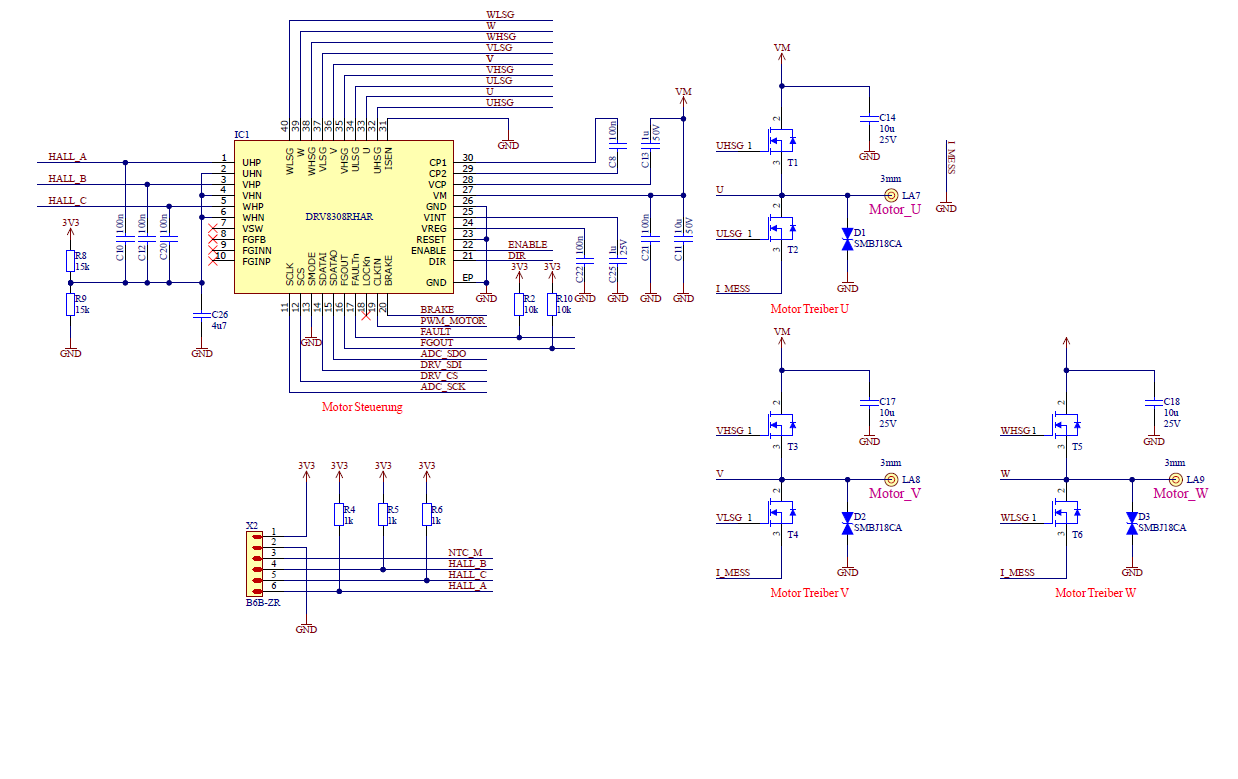

ich habe eine Frage zu MOSFETS. Ich habe ein BLDC welcher mit einer
IRFS7430 (bzw. 6 Stück) geschalten wird. Bei kleinen Drehzahlen und
kleinem Duty werden die MOSFET warm und können im extrem Fall
aussteigen. Also dachte ich mir, nehm doch einen Typen mit weniger
Kapazität und somit schnelleren Schaltzeiten. Geschaltet wird mit 100mA.
Interessant ist dabei die CSD-Serie von TI. Also Bestellte ich den
CSD19536KTT von TI, da brennt mir aber schon nach ganz kurzer Zeit der
Treiber durch, welcher bei IRFS7430 nie Probleme machte. Da ich auch
noch ein paar CSD18511KTT da habe, baute ich diese ein. Der laufen
wirder gut und ohne zerstörung, sind aber bei wärme für einen Strom um
100 Ampere nicht ausgelegt.
Wenn ich nun die Datenblätter vergleiche, ist der IFRS und CSD18511 ein
40 Volt Typ, der CSD19536 ein 100 Volt Typ. We äußtert sich eine
Betriebsspannung von 16 Volt auf die Angaben im Datenblatt?
Hoffe mir kann da jemand auf die Sprünge helfen.
Gruß Peter

Peter schrieb:> fehlt da nichts
Mit 3 * 10µF/25V an VM ist das nur ein Witz. Man weiss ja nicht, wo die
16V herkommen, aber die Stromquelle muss auch aufnehmen können. Nicht
ohne Grund haben Motorcontroller eine Schiene mit dicken Elkos an der
Motorversorgung.
Peter schrieb:> Also wenn ich das Datenblatt so ansehen, fehlt da nichts.
Die unteren MOSFETs gehen an I_MESS. ISEN geht an GND. Da fehlt ganz
offensichtlich etwas.
Matthias S. schrieb:> Peter schrieb:>> fehlt da nichts>> Mit 3 * 10µF/25V an VM ist das nur ein Witz. Man weiss ja nicht, wo die> 16V herkommen, aber die Stromquelle muss auch aufnehmen können. Nicht> ohne Grund haben Motorcontroller eine Schiene mit dicken Elkos an der> Motorversorgung.
Das sind hoffentlich nur Zusatz-Stützkondensatoren pro Halbbrücke,
oder so etwas... im Bereich um 100A hätte ich eher 4700µF, 10000µF
oder gar 22000µF erwartet.

Peter schrieb:> ein MOSFET gut> läuft, ein anderer aber den Treiber zerstört.
Ich vermute das Problem liegt im Layout und dem Aufbau und das Du nie
die 'detailed design procedure' gelesen hast oder mal mit dem EVM und
deutlich kleiner angefangen hast.
Der CSD ist schneller, härtere Flanken.
D1-D2 sind übrigens überflüssig.
Die Body Dioden klemmen nach GND + VM. Über VM sollte eine TVS sein.
Deine Ausführiungen sind auch relativ unverständlich.

Max M. schrieb:> D1-D2 sind übrigens überflüssig.> Die Body Dioden klemmen nach GND + VM. Über VM sollte eine TVS sein.
Was heisst "Über VM"? Vm nach GND?

Würden wir Fotos vom Aufbau sehen, wäre das vermutlich die halbe Miete.

Und Layout + realen Aufbau will ich sehen.

Wenn mein Motor 100A zieht, sollte mehrfaches Stutzen angesagt sein.
Es gibt auch ein evaluation board mit dem DRV8308.
Dort sind 3 Dual-MOSFETS enthalten:
https://www.ti.com/lit/gpn/csd88537nd
Mit Qg=14nC @10V und Ciss=1080pF passt das auch zum Treiber.
Max M. schrieb:> Deswegen können wir Dir nicht helfen.
