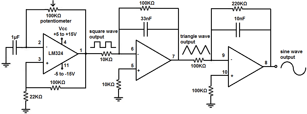

Suche nach Tiefpass

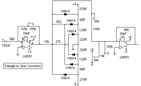

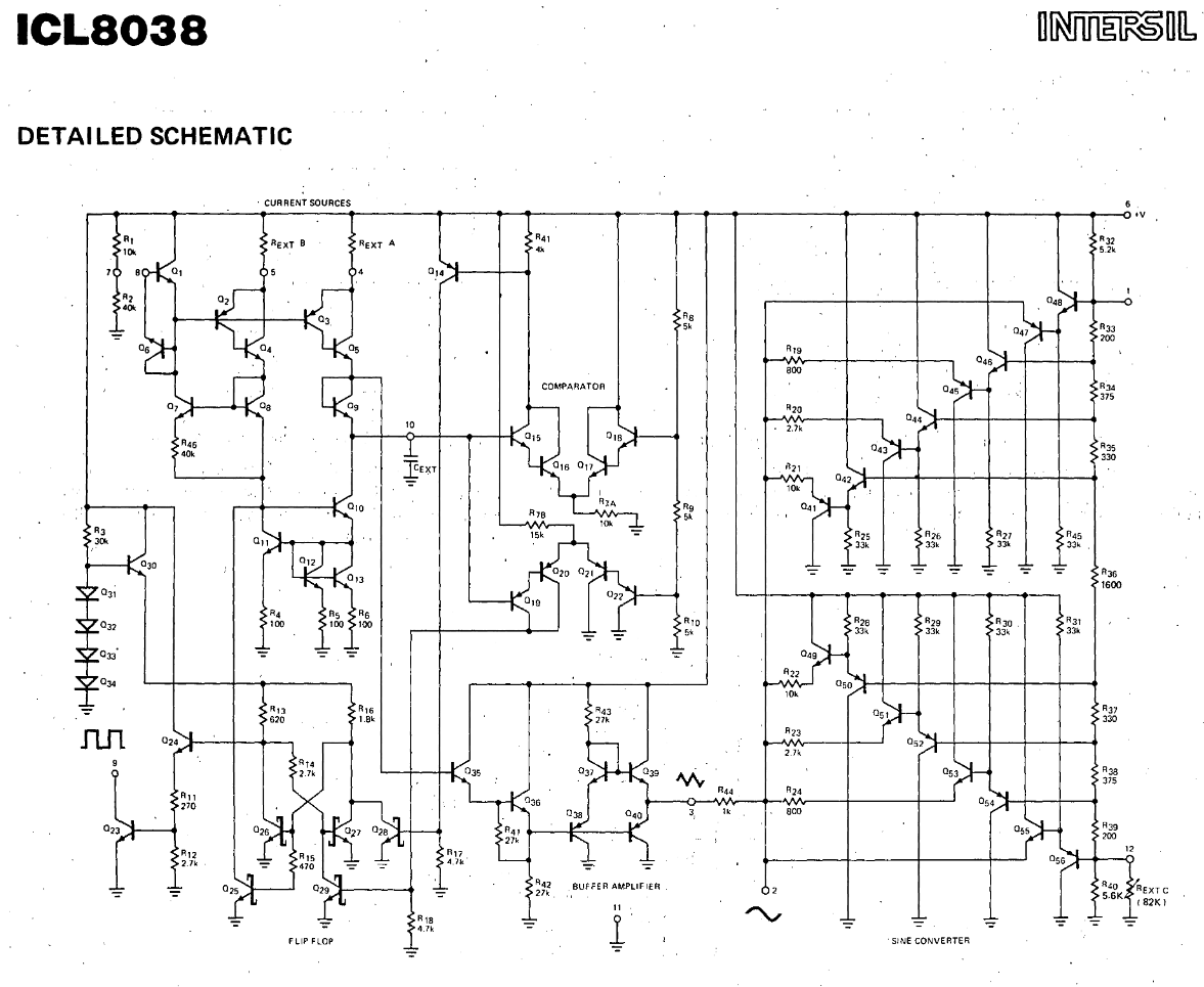

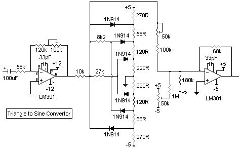

Siehe XR2206, MAX038, XR8038 Innenschaltung mit Dioden. Muss aber abgeglichen und temperaturkompensiert werden. Vermutlich auch in einer Analogsammlung zu finden, http://www.ti.com/lit/an/snoa665c/snoa665c.pdf So:

Andreas Bader schrieb: > Ich google mir schon n Wolf und finde nichts einfaches... Mit einem Widerstands-Dioden Netzwerk.

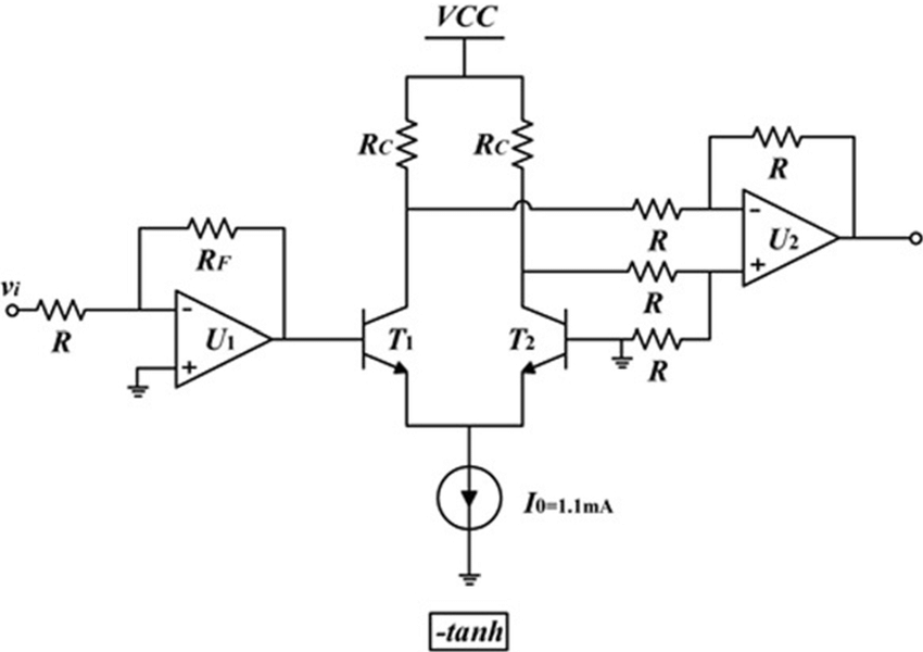

Andreas Bader schrieb: > Hallo, ich suche eine einfache Schaltung, die ein Dreieck Signal > nach > Sinus mit Hilfe eines Differenverstärkers wandelt. Ich google mir schon > n Wolf und finde nichts einfaches... http://c-quam.blogspot.com/2019/10/ voila, mit Schaltplan und Simu Strg+f Sinusformer

Andreas Bader schrieb: > Hallo, ich suche eine einfache Schaltung, die ein > Dreieck Signal A Gramma Ticker? > nach Sinus mit Hilfe eines Differenverstärkers wandelt. > Ich google mir schon n Wolf und finde nichts einfaches... ??? Differenzverstärker einfach weit genug aussteuern. Da heute nix gescheites in der Flimmerkiste kommt, sitze ich hier noch im Labor (hinter dem roten Eisentor). Ich habe das gerade mal in Echt mit einem einfachen RC-Glied mit einer Grenzfrequenz von 1590Hz ausprobiert. 100 Ohm und 1uF an 5kHz Dreieck. Mit einem Tiefpass zweiter Ordnung dürfte das Ergebnis noch sinusförmiger sein. Allerdings singt dann auch die Amplitude noch stärker. Mit nur einem RC-Glied ist die Spannung schon von 10Vss auf 2Vss abgesunken! Es sollte ja auch möglichst einfach sein. Ich mein die alten Wavetek Signalgeneratoren (116?...) Haben das mit den oben genannten Dioden gemacht. Die Schaltpläne sollten zu finden sein. Dann funktioniert das auch über einen weiteren Frequenzbereich als beim RC Filter.

Michael M. schrieb: > Das ist zwar auch schön, aber so langsam glaube ich fast, dass die > Apparatur auch noch über das gesamte Frequenzspecktrum laufen soll. Deshalb der Hinweis auf Widerstands-Dioden Netzwerke. Die haben mit sich ändernder Frequenz kein Problem (s. Tietze/Schenk 16. Aufl., Kap. 10.7 Funktionsnetzwerke) Wolfgang schrieb: > Deshalb der Hinweis auf Widerstands-Dioden Netzwerke. Die haben > mit sich ändernder Frequenz kein Problem Allerdings erreicht man damit kaum bessere Werte als 1% Klirrfaktor.

Entscheidend ist das die Steigung an den Enden nahezu null beträgt, sonst hat man am Sinus kleine Höcker.

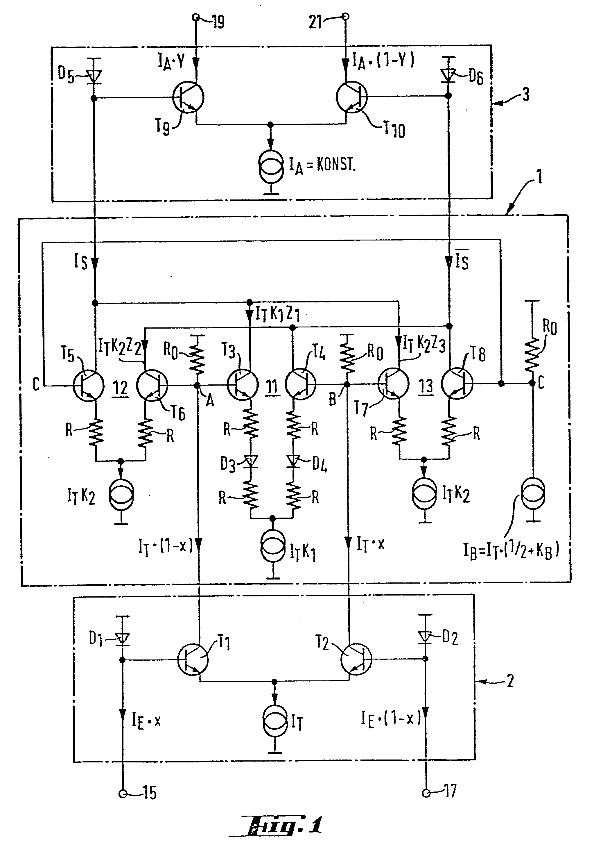

Wenn du 1 GHz Si-ASICs fertigen und entwickeln lassen kannst, dann waere das Approximationsverfahren aus dem HP8116A etwas fuer dich. Aber Vorsicht! Das ist patentiert.

H.P. schrieb: > dann waere das Approximationsverfahren aus dem HP8116A etwas > fuer dich. Und das wäre im Detail?

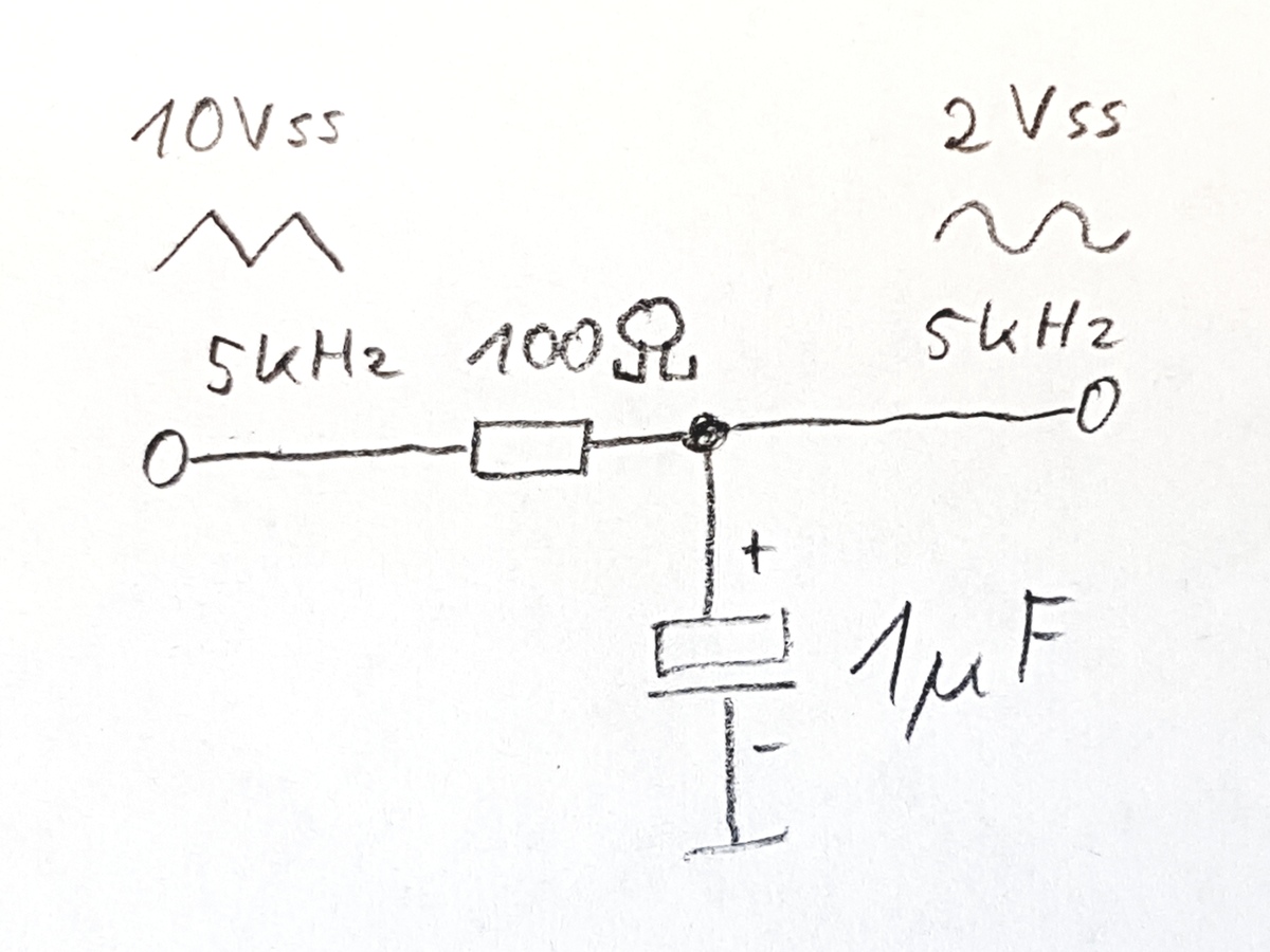

Andreas Bader schrieb: > eine einfache Schaltung, die ein Dreieck Signal nach Sinus > (evtl. oder definitiv mittels Differenzverstärker?) wandelt. Woher kommt dieses Dreieckssignal? (Antwort enthielte diverse Infos.) Wozu soll der Sinus dienen? (Antwort enthielte diverse Infos.) Alternativ: Beschreiben Sie bitte gleichbleibende sowie variable Parameter dieses Dreieckssignals (Frequenz(-Bereich), Signalimperfektionen, ...). Bitte nennen Sie die konkreten Anforderungen an den Sinus (Klirrfaktor, zeitl. Verzögerung/Phasenverschiebung, ...). Konkretisieren Sie bitte auch noch den v. I. g. Begriff "einfach". Oberanwalt schrieb: > Gudrun Ensslin schrieb: > >>> Z.B. den Umbau des Zellen-Lautsprechers zur internen Kommunikationsanlage in der JVA in Stammheim. Den >>> Trick hatten ihnen übrigens die Russen beigebracht. > > @Moderator: Bitte die RAF-bezogenen Beiträge ersatzlos löschen! Das hat Gudrun Ensslin so niemals in diesem Faden geschrieben, das hast du selbst dazuerfunden! Max schrieb: >> Approximationsverfahren aus dem HP8116A etwas >> fuer dich. > > Und das wäre im Detail? Würde mich auch interessieren. Harald W. schrieb: >> Widerstands-Dioden Netzwerke. Die haben >> mit sich ändernder Frequenz kein Problem > > Allerdings erreicht man damit kaum bessere Werte als 1% Klirrfaktor. Mit einem TP n-ter Ordnung hat man auch Oberwellen. Was über einen weiten Frequenzbereich funktioniert ist ein Netzwerk aus Dioden/Transistoren und Widerständen. Im Tietze-Schenk ist ein Beispiel zu finden. Allerdings entstehen durch die 'krummen' Kennlinien neue Frequenzen, die im Dreieck nicht vorhanden waren.

Mohandes H. schrieb: > Mit einem TP n-ter Ordnung hat man auch Oberwellen. Nur die, die schon drin waren und die auch stark gedämpft.

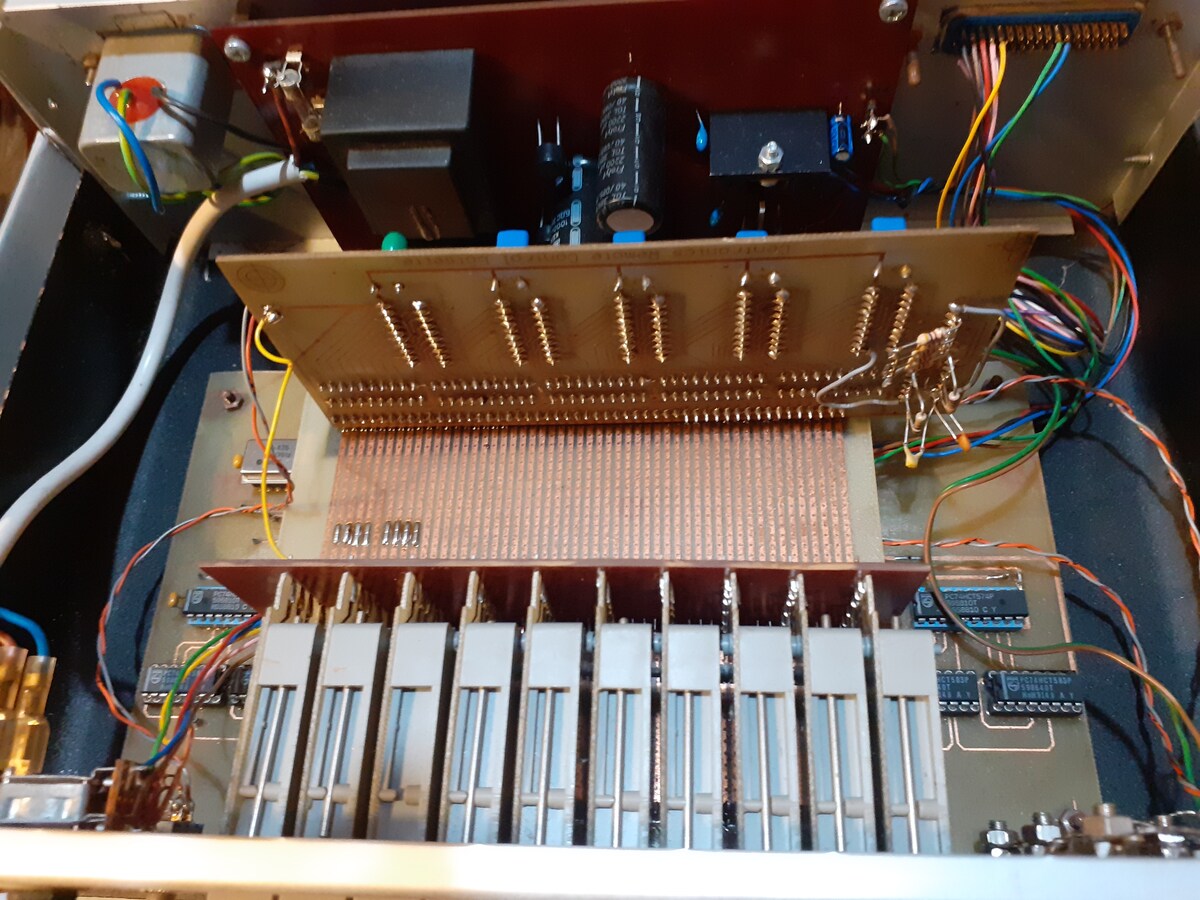

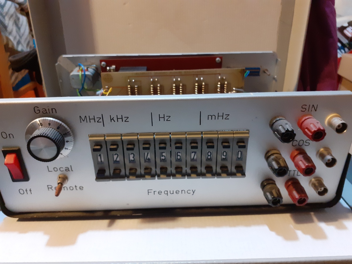

udok schrieb: > Wenn man so wenig Ahnung wie der TE hat, dann kann man das Vakuum auch > gleich mit den Grundlagen moderner DDS Chips anfüllen. Im Anhang findet man die Photos eines verstaubten Frequenzgenerators. Auf dem Bild erkennt man, die zu erzeugende Frequenz kann über Zweitastkodierschalter 10-stellig eingegeben werden oder in Schalterstellung "Remote" über eine heute altertümlich anmutende Centronics-Schnittstelle. Es hat zwei um 90° gegeneinander verschobene Ausgänge (Sin & Cos), diese sind in der Amplitude regelbar und einen TTL-Ausgang. Das Gerät funktioniert nach dem DDS Prinzip. Wie rechnet man die Bit-Breite des Phasen-Akkumulators aus : Log(10^10)/Log(2) = 33,219... Wie kann das sein, wurde da geschummelt? Die Erklärung ist ganz einfach, der Entwickler wollte ein Gerät im Dezimalsystem entwerfen, das ohne uC auskommt. Der Phasen-Akkumulator besteht aus 10 Stück 74HCT583, ein dezimaler 4 Bit Volladierer und 5 Stück 74HCT574, ein 8 Bit D-Flip-Flop. Warum ist das Gerät verstaubt? Das Gerät ist 31 Jahre alt und stand in den letzten Jahren oben auf einem Schrank in einem Abstellraum. Warum findet man über dieses Gerät nichts im Internet? Weil es ein Einzelstück ist und nichts darüber veröffentlicht wurde. Wie kommt das Gerät in meinen Besitz? Ganz einfach, ich habe das Gerät damals als Schüler selber entworfen und aufgebaut. Die Schaltpläne und Platinenlayouts habe ich damals mit Eagle entworfen. Heute beschäftige ich mich immer noch ab und zu mit DDS-Chips, z.B. dem AD9914 von Analog Devices. Mit der passenden App kann man das Handy zum Funktionsgenerator machen. Meine Frage nach dem Dreieck/Sinus Converter zielte auf eine einfache, nostalgische und nachbausichere Schaltung für die Azubis ab. Wo bitte ist jetzt das Vakuum, das man füllen sollte?

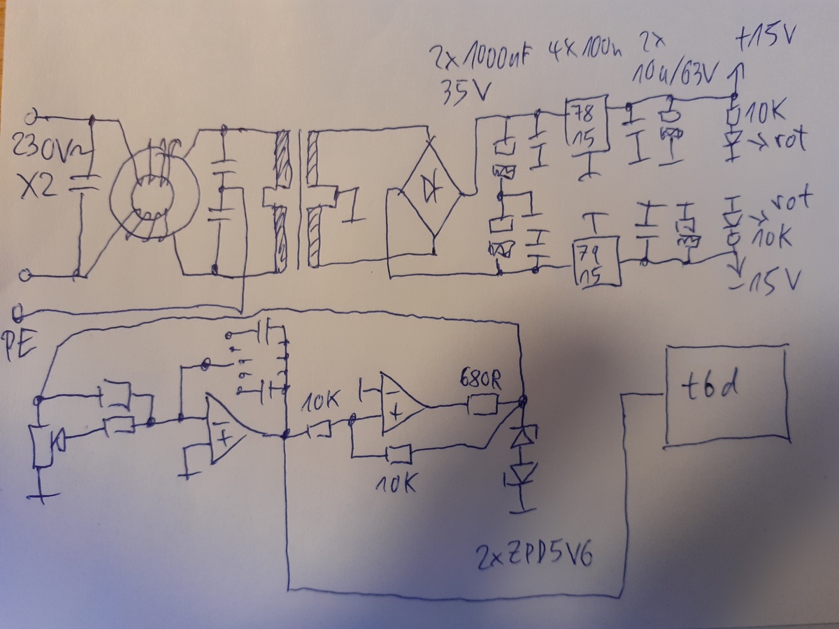

Andreas Bader schrieb: > Meine Frage nach dem Dreieck/Sinus Converter zielte auf eine einfache, > nostalgische und nachbausichere Schaltung für die Azubis ab. Das ist zumindest mal die langersehnte Konkretisierung von "einfach". Andreas Bader schrieb: > Denn da ist vielleicht jemand, der die (Korr.: AN-)Frage versteht, Deine Anfrage war nicht unverständlich, sondern es fehlten (und fehlen eigentlich noch immer) präzise parametrische Anforderungen. Obwohl man sich zumindest jetzt (endlich) so halbwegs zusammenreimen könnte, daß Diese Parameter sich im Bereich selbiger von typischen (allg. verw./"günstigen") FG befinden werden sollen, ... ...hast Du genaugenommen immer_noch nichts KONKRETERES ausgesagt. Andreas Bader schrieb: > Wo bitte ist jetzt das Vakuum, das man füllen sollte? Welche Antwort mir hierbei spontan in den Sinn kommt, sage ich wohl besser nicht. Wenn Du nicht fähig bist, konkrete ANfragen zu stellen... also Deine gewünschten Ziele so zu umreißen, daß sie sich halt aus dem Nebel der Ungewißheit "schälen"... dann sei dankbar und glücklich, daß Dir überhaupt jemand antwortet. Denn NIEMAND konnte hier wissen, was Du wolltest - und wie gesagt ist es genaugenommen IMMER noch nicht wirklich völlig klar. Aber vermutlich glaubst Du mir ja doch kein einziges Wort - weil Du (aus welchem genauen Grund auch immer) zu glauben scheinst, Du selbst seiest (und Deine sämtlichen Handlungen seien ebfs.) fehlerfrei... ...und "es" kann doch nur an UNS liegen. Da bist Du leider im Irrtum. Denke wenigstens mal hierüber (was ich schrieb) nach, und versuche, ob Du nicht doch etwas Wahrheit hierin zu entdecken vermagst. (Bitte.) Das wäre der erste Schritt, um zu begreifen, was fasch lief, läuft und (falls Du Dir jenes Nachdenken eher sparen wollen würdest...) auch definitiv weiterhin falsch laufen wird. Des weiteren: Falls das innerhalb der letzten Klammern zutrifft, dann behalte bitte zumindest diesen Nicknamen bei weiteren Anfragen - denn dann wird sich auch das Forum (zumindest größtenteils) die bei Deinen in so einer Form gestellten Anfragen einzig mögl. "mutmaßlichen Lösungsansätze" sparen. (Weil die User sich Deines Problems bewußt sind dann, und nicht - wie normalerweise - damit rechnen, der TO habe die Infos nur vergessen, dazuzuschreiben.) Stattdessen wird hauptsächlich nachgefragt (nach Konkretisierung(en)) werden. Und sofern Du dann keine lieferst, wird Dein Wunsch auch wahr: NIEMAND(, der nicht weiß, was Du willst, ... ;-) ANTWORTET. HTH

Andreas Bader schrieb: > Meine Frage nach dem Dreieck/Sinus Converter zielte auf eine einfache, > nostalgische und nachbausichere Schaltung für die Azubis ab. In dem Falle paßt am ehesten die Schaltung mit Dioden. Michael M. schrieb: > Da heute nix gescheites in der Flimmerkiste kommt, sitze ich hier noch > im Labor (hinter dem roten Eisentor). > > Ich habe das gerade mal in Echt mit einem einfachen RC-Glied mit einer > Grenzfrequenz von 1590Hz ausprobiert. 100 Ohm und 1uF an 5kHz Dreieck. > Mit einem Tiefpass zweiter Ordnung dürfte das Ergebnis noch > sinusförmiger sein. Allerdings singt Ab wievielter Oberwelle hast du dann einen Chor? ;-)) > dann auch die Amplitude noch > stärker. Mit nur einem RC-Glied ist die Spannung schon von 10Vss auf > 2Vss abgesunken! Es sollte ja auch möglichst einfach sein. Andreas Bader schrieb: > Ganz einfach, ich habe das Gerät > damals als Schüler selber entworfen und aufgebaut. Schönes Gerät Und warum hast du seitdem soviel Wissen und logisches Denken verloren daß du hier eine Frage hinrotzt in der alle notwendigen Informationen fehlen um dir konkrete Hilfe geben zu können? Warum antwortest du dann mehr als einen Tag nicht auf die Vorschläge sondern lässt alle wild weiter spekulieren? Der Verantwortliche für diesen Thread bist DU!
