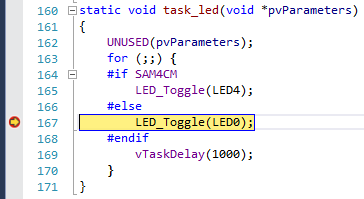

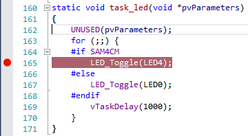

Ich habe mal ein FreeRTOS Bsp. für mein SAM4E compiliert und einen
Breakpoint gesetzt (in einem #ifdef für einen anderen µC).
Bild: debug_vor_start.png
Nach dem Start verschwand mein Breakpoint, weil er dort natürlich nicht
möglich ist, aber mein AtmelStudio verschiebt ihn einfach an die nächste
mögliche Stelle.
Bild: debug_nach_start.png
Alles sehr seltsam bei dir.

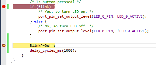

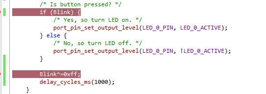

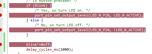

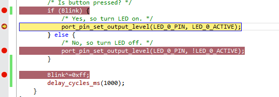

OP #6994142
Erstmal danke, dass du Zeit und Mühe für mein Problem investierst !
Ich habe nochmals ein komplett neues Projekt angelegt, um der Sache
weiter auf den Grund zu gehen:
Neues ASF-Projekt mit xplained pro Board, zuerst ohne FREERTOS mit
Primitivbeispiel unten:
Interessant:
Projekt wird angelegt mit "-O1" damit kann man nur den gezeignet BP
setzen, der wird auch erreicht
Mit der DebugExperience Option kann man überall BP setzen, die werden
aber bis auf 2 beim Debug Start gelöscht ( wirklich weg ! ), sind dann
aber wieder da nach Stop Debugging.
Ohne Optimizer klappt bei dem Beispiel alles wie es soll.
Die LED blinkt bei jedem Optimizer immer !
Nächster Schritt: ich binde das FreeRTOS ein und schau mir das an.
Gruß Thomas
