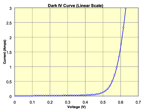

Ich hab das mit der diode weiter untersucht. Es scheint die diode macht
nur sinn wenn mehr als 0.4V pro solarzelle anliegt. Darunter ist der
"dunkelstrom" minimal.
Heisst dass wenn die batteriespannung genügend weit unter der
solarspannung liegt ist keine diode nötig, wenn die beiden zu eng
zusammen sind braucht es eine diode.
Gast #6996379
Ja, wobei wenn die batteriespannung genügend weit unter der
solarspannung liegt die Diode mit ihren 0.7V Verlust absolut nicht
stört.
