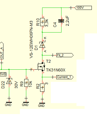

ich habe eine einfach SChaltung mit Mosfet und Spule mit Snubber.
Dabei verstehe ich nicht ganz den Verlauf am Drain (blau im Bild). Gelb
ist das Gate und rot der Ausgang (ueber einen Transformator)....
Das eine Spitze entsteht verstehe ich (beim Ausschalten) aber warum
bricht dort dann die Spannung auf null und laedt sich dann wieder auf??
Kann mir hier jemand auf die Spruenge helfen?
Danke

Bei der Größe des Bilds warst du sehr sparsam...
Die Spitze lädt den Snubber auf einen Wert auf, der über der Versorgung
der Spule liegt. Sobald der Spulenstrom auf Null abgesunken ist "bleibt
er dort nicht stehen", sondern die gespeichert Energie generiert einen
Stromfluss rückwärts durch die Spule. Der Rückstrom durch die Spule
zieht den Snubber auf 0V und dann noch etwas weiter, so dass die
Bodydiode des FET leitet (du siehst sozusagen eine negative
Spannungsspitze, die auf -0,7V begrenzt wird).
Sobald dann auch der Rückstrom abgeklungen ist, fließt kein Strom mehr
durch die Spule und du siehst an beiden Enden der Spule den Wert der
Versorgungsspannung.

danke fuer die Antworten. Ich verwende 50 Volt, aber die Spule laedt
sich auf 90 V aus. Da ich eine Fly-back schaltung werwende, wird doch
Energie in der Spule gespeichert. Ist die Aufladung ueber die 50 Volt
Spannung also ein Zeichen dafuer, dass keine Energie auf der sekundaere
Seite abgegriffen wird ?
Wenn ja, was kann ich dafuer tun, dass diese Energie wieder dem System
zugefuehrt wird ? Gibt es dafuer eine Schaltung?
Danke

Maik schrieb:
> Hallo,
Aha.
Ich auch nicht, denn das Bild ist ARG klein und ohne Achsenbeschriftung.
Dan ist es verdammt nochmal keine einfache Spule, sondern ein
Transformator. Genauer, ein Transformatur für einen Sperrwandler, der
Energie speichern kann und muss.
> wird doch
Was hängt denn am Ausgang des Trafos? Ein Kondensator? Oder gar nichts?
Oder eine tote Ratte?
Wozu? Der Rest der Welt braucht das nicht. Deine Schaltung hat einen
Fehler. Finde und behebe den, dann sind auch ein paar minimale Verluste
zu ertragen.
