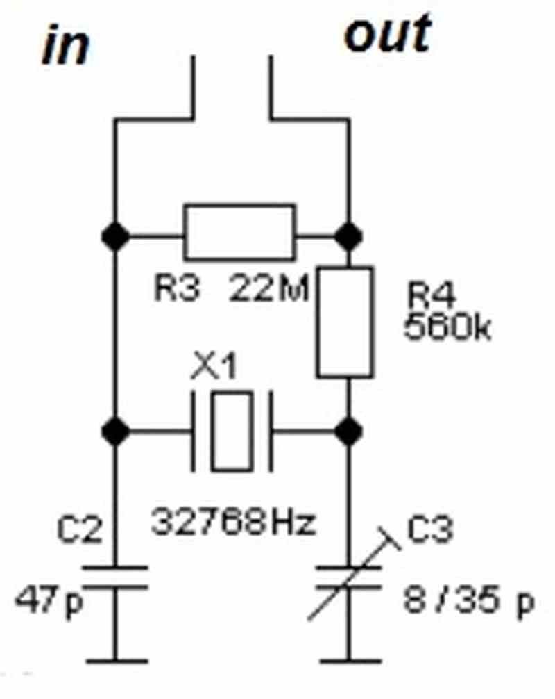

von Karl B. (gustav)
bei diesen Quarzen gelten andere Bedingungen als für die HCUs z.B.
Ich kenn nur diese Beschaltung.
Quarz geht sonst unter Umständen kaputt.
Beitrag "Re: Uhrenquarz für IR-Übertragung"
ciao
Nicht wirklich. Jedenfalls nicht bei Betrieb der Quarze an dem genau
dafür vorgesehenen Oszillator der Megas (also Quarz an TOSC
angeschlossen). Da kannst du die Widerstände ganz sicher problemlos
weglassen und die Kondensatoren werden allenfalls zum Kalibrieren
benötigt und/oder für ziemlich exotische Uhrenquarze (die tatsächlich
existieren, aber eher selten anzutreffen sind).
Etwas anders sieht das aus, wenn man dem Uhrenquarz zur Generierung des
Systemtakts (also Quarz an XTAL) verwendet. Manche Tinys haben eine
passende Oszillatoreinstellung dafür. Dann gilt das oben zu dem zu TOSC
gesagte.
Andere Tinys (und die Megas generell) haben das nicht. Hier könnte
"deine" Schaltung dann tatsächlich mal in vollem Umfang nützlich sein.

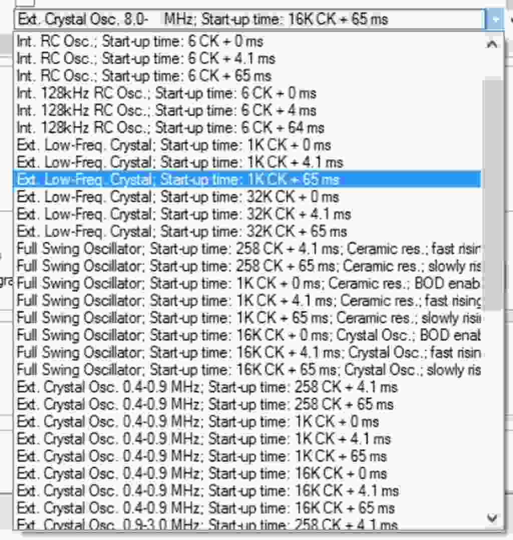

von S. Landolt (Gast)
> gesagte.
"Megas" nicht? Also die 4er-Reihe, z.B. der hier diskutierte
ATmega1284P, hat eine Einstellung für einen 32 KiHz-Quarz an XTAL1/2,
ebenso die 8er, z.B. der (allseits beliebte) ATmega328P.
hab gerade mit dem ATMega8515 mit dem Uhrenquarz rumexperimentiert.
Brauche keine Extrakondensatoren. Läuft auch so, bei passender
Fuse-Einstellung.
OT
{Nur kann man die nicht mehr verstellen, wenn ISP zu hoch. Mindestens 5
kHz sollen`s aber schon sein fürs Flashen.
Also dann ein Megahetztquarz rein und Fuses verstellen und
programmieren.}
/OT
Wenn überhaupt, geht es in diesem Thread um das Finetuning.
