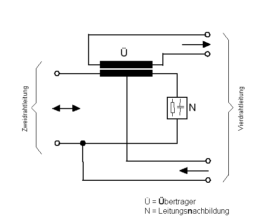

Hallo, ich suche für obige Gabelschaltung ein passender Übertrager, womit man ein Signal aus ´n Mischpult auf ein Telefon- leitung setzen kann, und gleichzeitig den Gesprächsteilnehmer ins Pult führen kann, ohne Rückkopplung. Wer weiß wo es solche übertrager gibt ? LG, M

Die Trafos sind längst obsolet. Das macht man heute elektronisch, z.B. mittels Zirkulator.
H. H. schrieb: > Die Trafos sind längst obsolet. Das macht man heute elektronisch, z.B. > mittels Zirkulator. Im NF Bereich?
Ja, gibt's auch mit OpAmps. https://de.m.wikipedia.org/wiki/Zirkulator
Michaela M. schrieb: > Wer weiß wo es solche übertrager gibt ? Mit der Google-Bildersuche und "Audio Übertrager" findet sich binnen 10 Sekunden sowas: https://www.tube-town.net/ttstore/audio-uebertrager-1-1-2-1-fuer-line-signale-ltr-110.html https://www.tube-town.net/ttstore/xicon-42tm018-1-1.html
So eine Opamp brennt weg, wenn nur einmal angerufen wird, und die Miniaturtrafos halten es auch nicht, die habe ich schon probiert.
#6999565

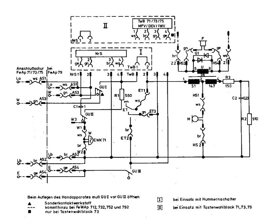

Lothar M. schrieb: > Mit der Google-Bildersuche und "Audio Übertrager" findet sich binnen 10 > Sekunden sowas: > > https://www.tube-town.net/ttstore/audio-uebertrager-1-1-2-1-fuer-line-signale-ltr-110.html > > https://www.tube-town.net/ttstore/xicon-42tm018-1-1.html für die gezeigte Gabelschaltung taugen diese Übertrager nicht. Es muss ein Übertrager mit Luftspalt sein, da er den Schleifenstrom als Gleichstrom verkraften muss. Am besten wäre wohl ein Übertrager aus einem alten Telefon. Ansonsten such mal nach Telefonhybrid
Diese Trafos sind in JEDEM alten Telefon. Eine einfache RC-Leitungsnachbildung ist auch dabei. Aber: Sind absichtlich NICHT komplett entkoppelt, damit man das eigene Mikrofonsignal im Hörer mitbekommt. Das kann aber auch an der einfachen Leitungsnachbildung liegen.
Aber mit ein wenig anpassen ist die Unterdrückung des eigenen Signals besser zu bekommen, obwohl es nicht wirklich 100% sein muß.
Beitrag #6999601 wurde von einem Moderator gelöscht.
Hi, sowas meint sie. Die Zahlen an den Wicklungen sind die Windungen. Leider nichts über Material und "Luftspalt". Hilft wohl nur, ein altes Telefon auszuschlachten. ciao gustav

Ja, die "Allpass"-Schaltung. Soll Rückkopplung verhindern. Aber sogar bei der IC-bestückten afaik mehr oder weniger letzten Auflage von Analogtelefonen der Post wurde noch auf die Übertragerlösung zurückgegriffen. Das geschah sicher nicht ohne Grund. ciao gustav

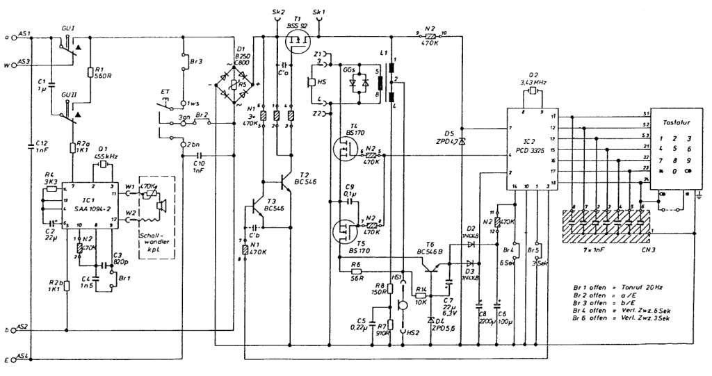

oder so schrieb: > Ansonsten such mal nach Telefonhybrid Die elektronische Variante steckt in jedem nicht uralten Analogtelefon drin.

H. H. schrieb: > Die elektronische Variante steckt in jedem nicht uralten Analogtelefon > drin. Hi, habe mal den Tiptel Anrufbeantworter untersucht. Da ist auch ein Übertrager drin. Aber nur 1:1 und keine Anzapfung. Dieser Übertrager dient wohl nur zur Trennung und nicht zur Phasenverdrehung zwecks Rückkopplungssperre. Ist wohl ein Allpass-IC schon drin. (Baujahr 1990) Michaela M. schrieb: > Danke, aber ich hätte gerne nur einen größeren Trafo Na ja, viel größere für den Zweck kenn ich nicht. ciao gustav
