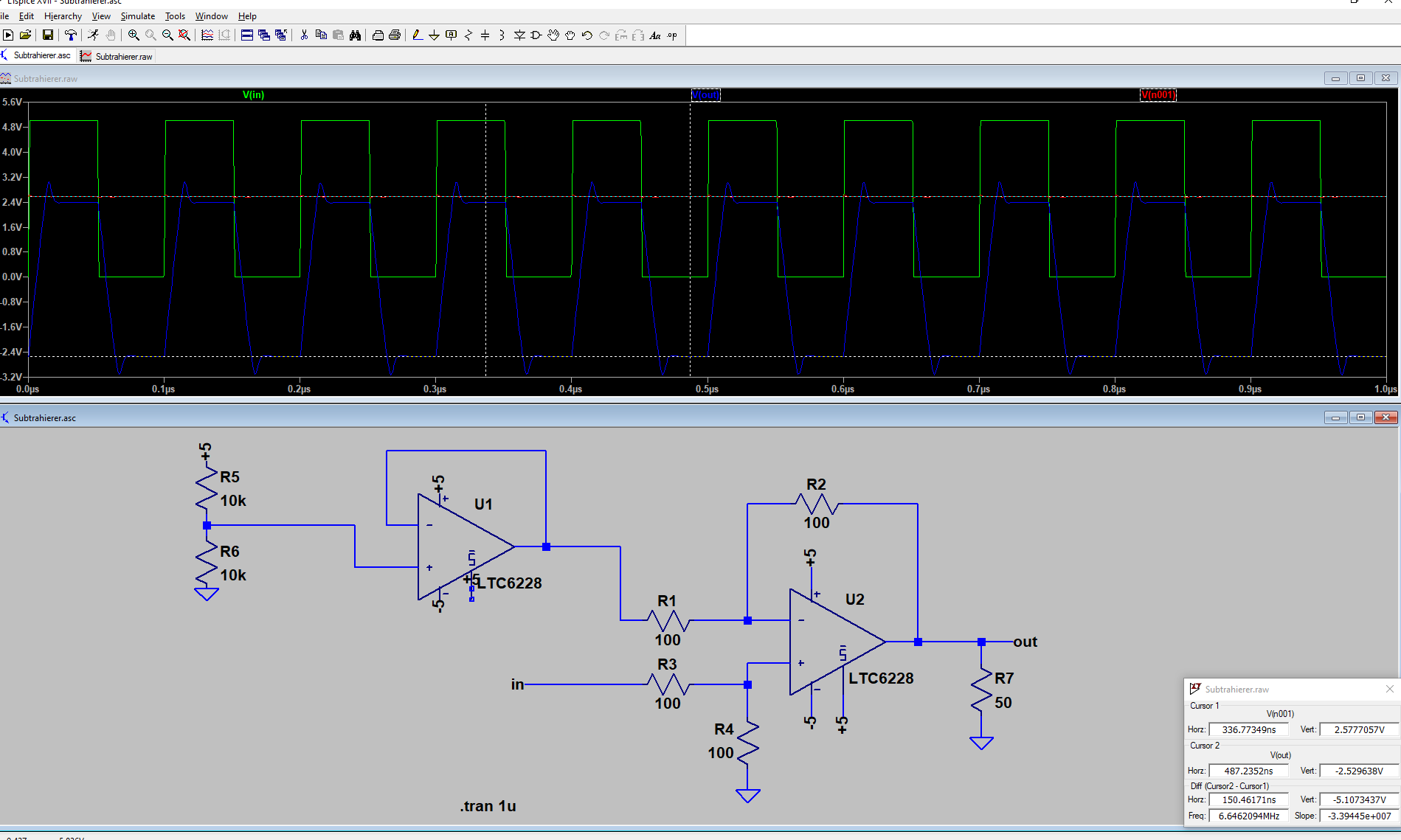

Der Signalgenerator-Baustein spuckt mir ja ein Rechteck von 0-5V aus.
Wenn ich daraus -2,5V bis 2,5V haben möchte, war meine Idee über einen C
in Reihe den Gleichanteil wegzu"filtern". Laut Simulation (LTSpice)
sollte das funktionieren.
Was ich aber ncht hinbekomme ist die Substrahierer-Schaltung zu
simulieren...
Irgendwie klappt das mit dem Offset nicht.
Und ich brauche wohl einen schnelleren OP als den LTC6628
Die Überschwinger dürfen auch nicht sein!

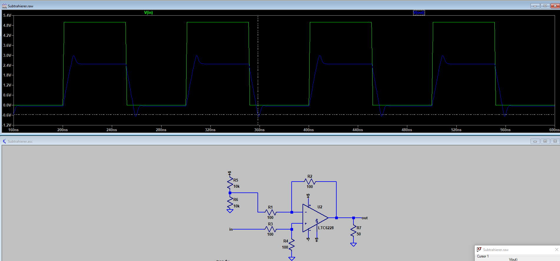

von wirbelstrom (Gast)
kleiner Tipp:
schau dir mal die Spannung an der Verbindung R5/R6/R1 an…
von Noob A. (strippenzieher)
wirbelstrom schrieb:
> kleiner Tipp:
Oh!
Jetzt ist es besser. Lag das an den Widerstandswerten R5,R6,R1 dass das
so stark da zum tragen kommt?

Mangels Erfahrung muss ich mir das zurecht simulieren. Allerdings weiss
ich dass man der Simulation nur bedingt trauen kann, ganz besonders wenn
current feedback OpVs im Spiel sind.
Und selbst wenn man die meidet spuckt die Simulation schon "komische"
Resultate aus. Die Subtrahierer-Schaltung ist z.B. mit dem ADA4857 (VFB)
alles andere als symmetrisch zu 0. Mit dem AD8009 (CFB) sieht alles
super aus, aber genau mit dem bin ich schonmal heftig auf die Nase
gefallen, weil er in echt dann viel empfindlicher auf unterschiedliche
Widerstandswerte reagiert hat und auch eine ausgesprochene Neigung zum
Schwingen hat.

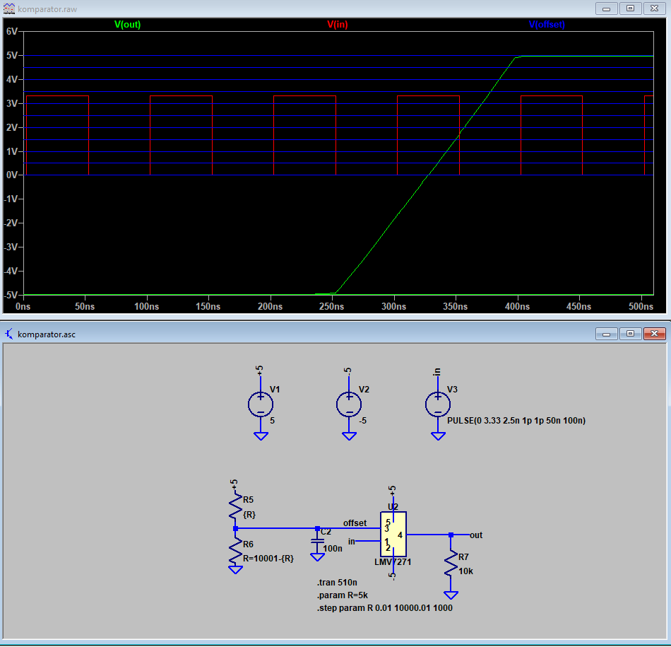

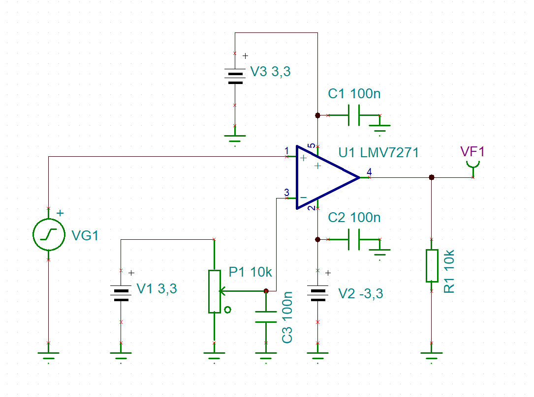

Du könntest ja einfach Mal eine Schaltung, welche in der Simulation
funktioniert, aufbauen?? Im schlimmsten Fall hast du 20 EUR und 2 h
"verloren".
Eine Option die mir spntan einfällt, wäre evtl. noch mit einem
Komparator. Ist jetzt nur gerade so eine Idee und ich weiss nicht, ob
das in der Praxis hinhauen würde: --> https://easyupload.io/nndl4u

Hmm, also bei mir klappt das nicht einmal in der Simulation
Versuchen werd ichs mal mit diversen OpVs, hab mir schon eine Selektion
geordert
Bei einem CFB muß man vor allem auf stray capacitance am negativen
Eingang achten. Steckbrett oder Lochraster geht nur bei langsamen Typen.
von Anja (Gast)
Du bist lustig.
Du willst 5Vpp in 5 ns, also 1000V/us.
Und dann nimmst Du in der Simulation einen low power Komparator.
So wird das nix.
Du brauchst einen Op-Amp mit >1000V/us.
Gruß Anja
Anja schrieb:
> Du bist lustig.
Ich nahm den vom Meister Jimmy vorgeschlagenen Typ...
wollte mir ein kleines board routen mit einem auflötbaren "Modul" für
unterschiedliche OpAmps
Sicher auch nicht optimal aber hoffentlich viel besser wie Steckbrett :)
von Master-Jimmy (Gast)
Das sollte kein Vorschlag sein. Ich wollte bloss meine Worte
illustrieren.
Tatsächlich wirst du mit diesem Komparator nicht glücklich werden...
Du hast ausserdem nicht verstanden, was die Funktion des negativen
Eingangs des Komparators ist, denke ich. Da lässt sich nämlich kein
Offset einstellen. Offset und Amplitude müssten bei dieser Schaltung via
Betriebsspannung des Komparators eingestellt werden oder durch einen
zusätzlichen "Ausgangsverstärker". Die vorgeschlagene Schaltung setzt
erst einmal bloss das Signal vom DDS in ein symmetrisches Rechtecksignal
um.
