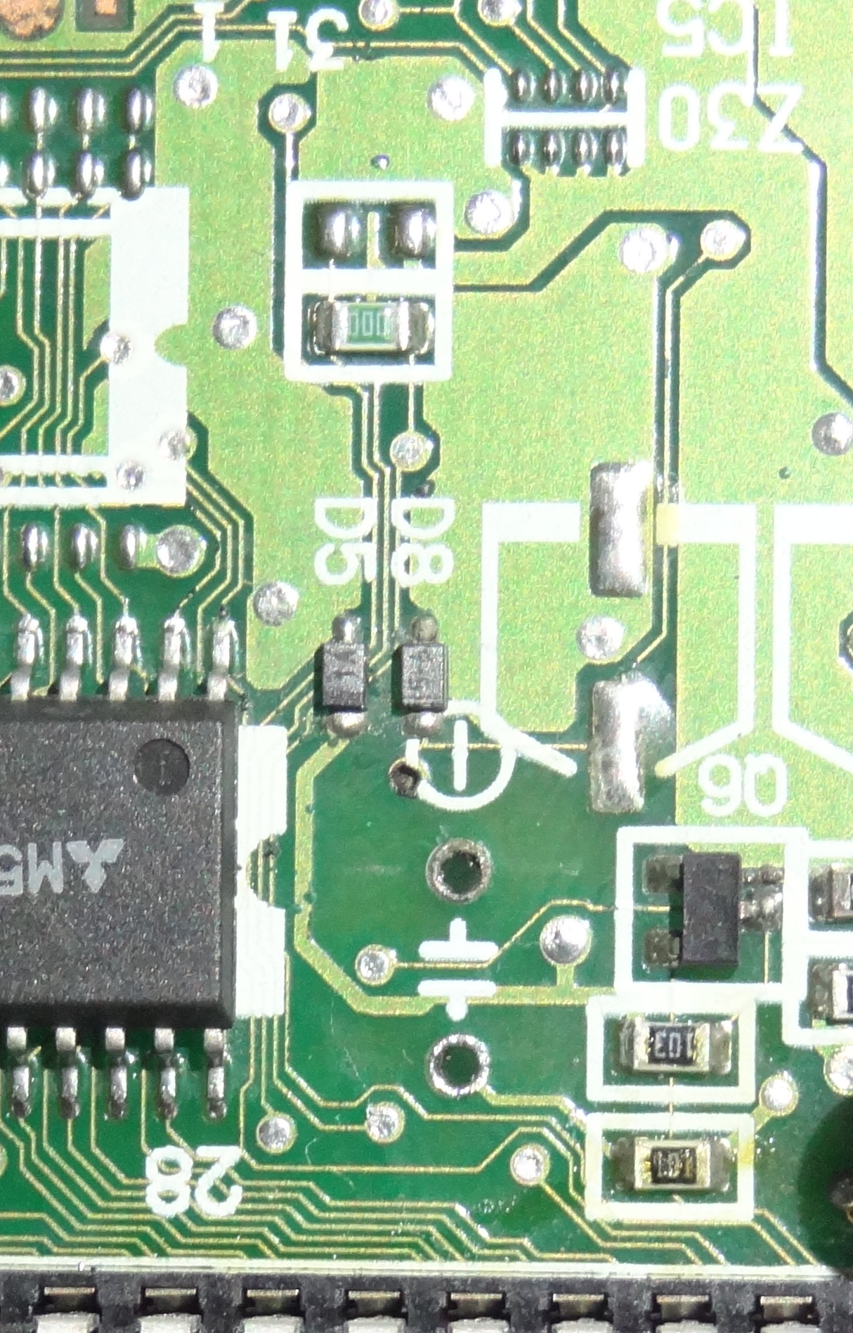

Hier ein paar Fotos. Die schlimmsten Stellen hab ich mal markiert. Das
grün markierte Via hab ich schon repariert.
Ich habe eine Durchgangsprüfung für alle Pins vom SRAM (IC4) und
EPROM(IC3) zum Mikrocontroller (IC1) bzw. Gate-Array (IC2) durchgeführt
und es scheint alles in Ordnung zu sein.
Ich habe auch eine Durchgangsprüfung für alle Pin-Kombinationen
durchgeführt, um Schlüsse zwischen Leiterbahnen auszuschließen.
Info für andere PX103-Besitzer:
Das Pinout vom EPROM(IC3) im Service-Manual ist fehlerhaft.
Hier die korrekte Pinbelegung:
Pin 2 = A16
Pin 24 = /OE
Pin 30 = A17
