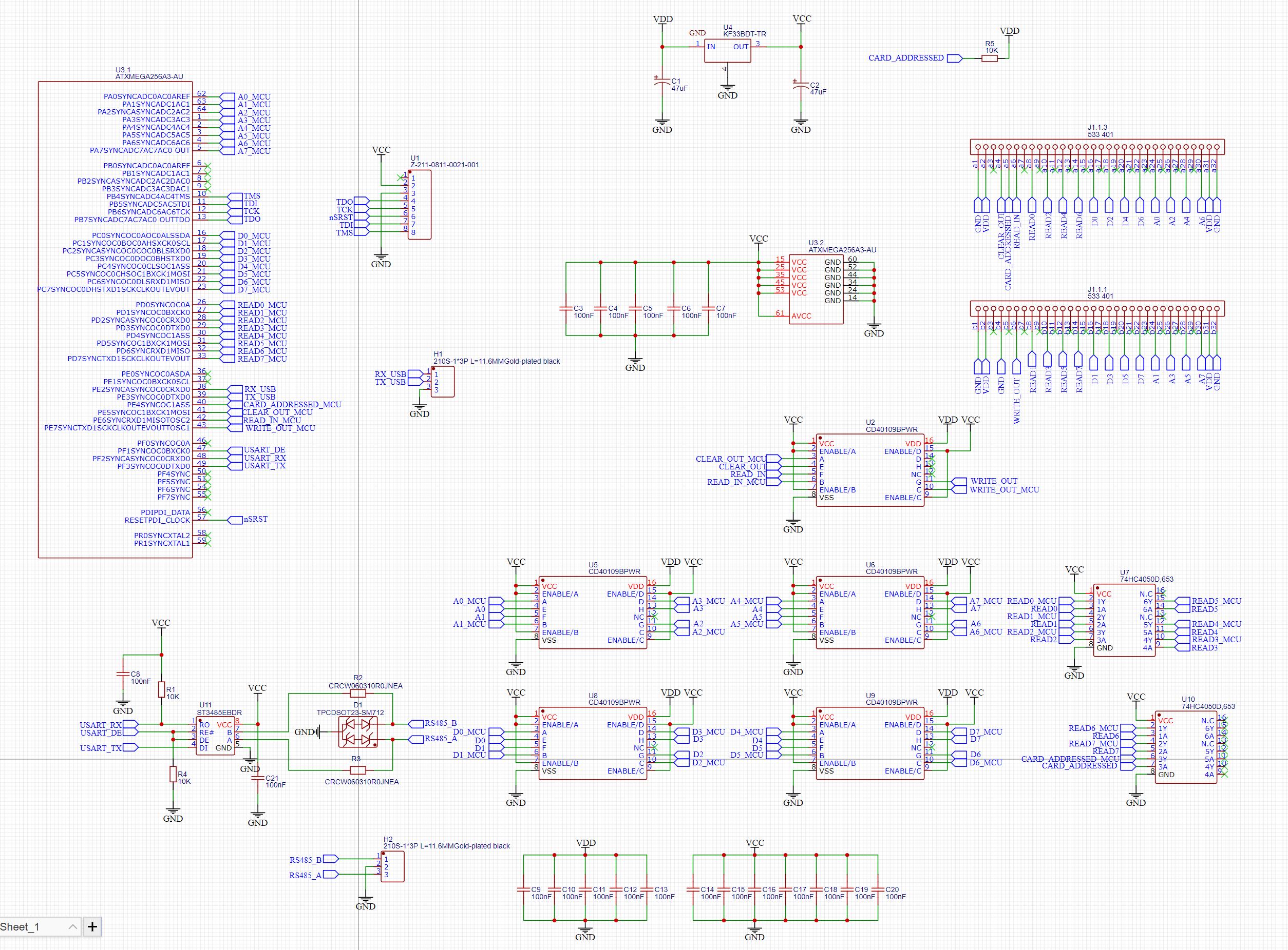

Hallo Leute,
hab ein Problem mit einer Schaltung bei der zum 2. mal schon die CD4050B
abgeraucht sind.
Aufgabe der Schaltung ist es einen 12V Datenbus auf 3.3V Level zu
bringen.
Im Trockentest läuft alles perfekt. Hänge ich 12V an READ0-7, dann wird
das entsprechende Bit am PORTD des Atxmega gesetzt. (mit Netzteil HAMEG
HM4020-3)

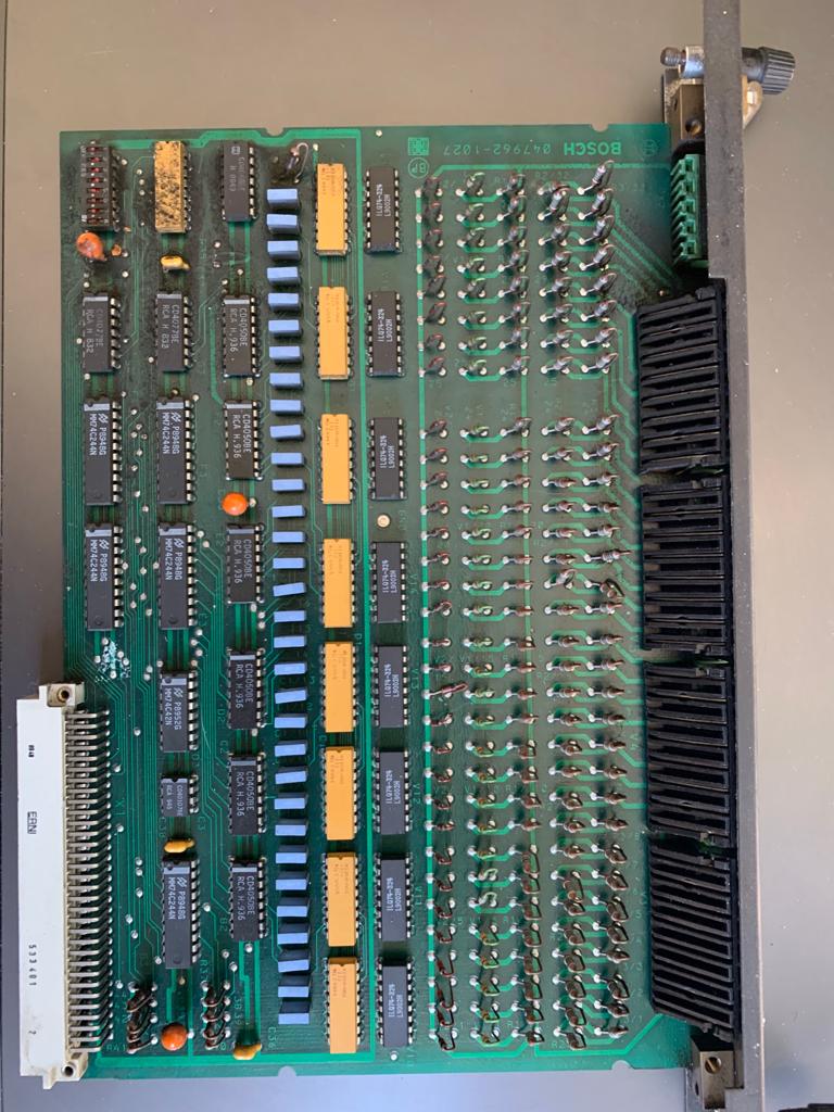

Die Karte, welche ausgelesen werden soll, hat am Datenbus einen
MM74C244N.

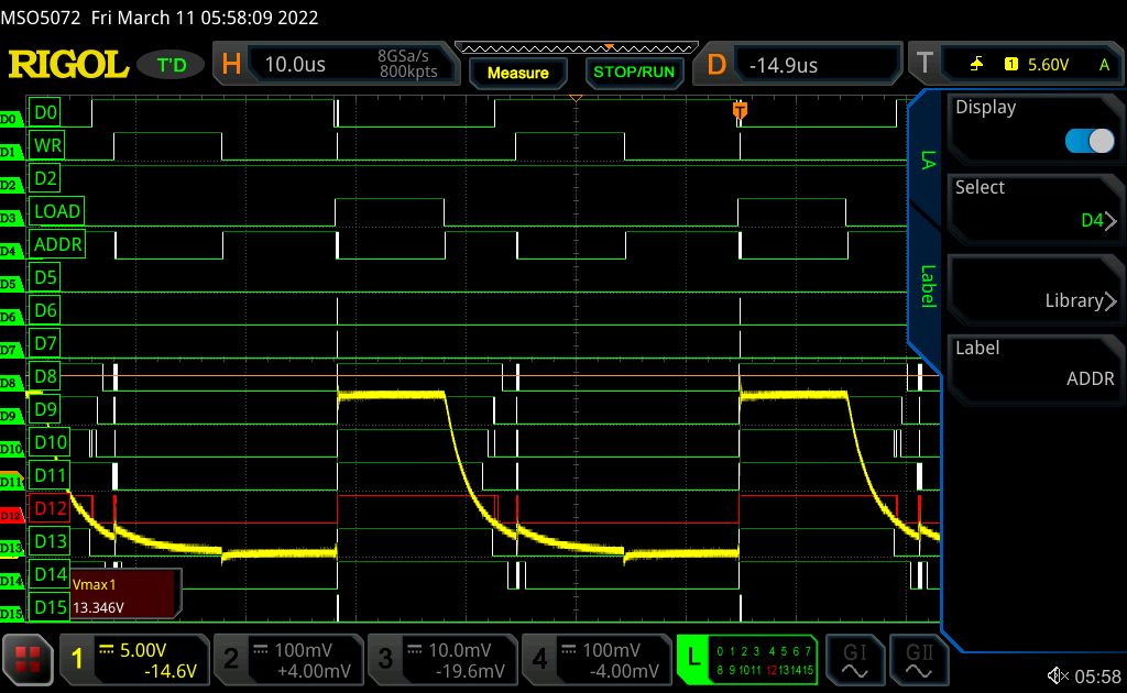

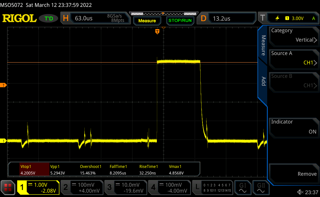

Beim letzten Versuch sind die Bits 1-7 abgestorben. Bit 0 wird jedoch
tadellos durchgeschaltet und wenn ich mit dem Oszi (RIGOL MSO5074)
messe, dann habe ich hier auch 13.4V.
Bei den anderen Bits hatte ich nur 8.4V. Aber auch Störungen mit 1.2V.
In diesem Moment ist der CD4050B auch schon wieder halb tot.
Das Signal CARD_ADDRESSED läuft auch über den CD4050B und zerstört das
Gatter des Level Shifters ab nicht. Dieses Signal wird aber anders als
die READ Signale mit einem Pull-Up auf das Bus High-Level gezogen
(13.4V).
Grund dafür ist der CD40107 Ausgang, welcher nur gegen Masse zieht.
Ich habe noch keine logische Erklärung gefunden warum beim letzten
Versuch ein überlebendes Bit gegeben hat.
Danach habe ich die CD4050B ausgelötet und die Signale am Datenbus ohne
Teilnehmer gemessen. Wieder schöne 13.4V Signale auf allen Bits.
Die maximale Eingangsspannung des CD4050B liegt bei 20V, die Spannung
sollte also nicht das Problem sein.
Ich habe noch 3 Platinen mit denen ich testen kann. Als nächstes hätte
ich Pull-Up Widerstände am 12V Datenbus eingeglötet.
Hat jemand sonst eine andere Idee wo der Fehler liegen kann?

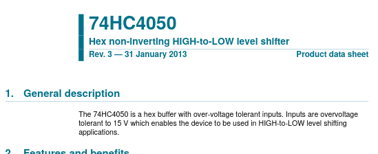

Hier sprichst du vom CD4050 und in der Schaltung sind es 74HC4050 ?
von Daniel A. (daniel_a32)

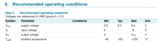

Verbaut ist in der aktuellen Schaltung ein CD4050B. Aufgrund des
Chipmangels habe ich für die nächste Version den 74HC4050 wählen müssen.
von michael_ (Gast)
Das sind aber grundverschiedene Bausteine.
Die Signalspannung darf nicht höher sein als die Betriebsspannung.
Die normale Serie hat 16V Betriebsspannung.
Spez. Serien haben 18V.
von H. H. (Gast)
Das ist eben beim 4050 anders!

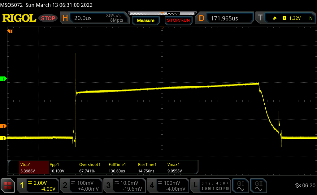

habe jetzt 10k Pull-up Widerstände eingelötet. Im Trockentest mit 0V und
12V wieder saubere Signale im Atxmega.
Mit dem 74HC244 gabs dann als Resultat ein Signal mit 10V DC Anteil und
1V Signalpegel am Datenbus. Also Mist, keine Ahnung wieso.
Hab dann Pull-Downs daraus gemacht und nun hat das Signal 8.5V. Das
Signal sollte locker ausreichen um ein High am Ausgang des CD4050 zu
erzeugen, das passiert aber nicht. Am Atxmega kommt 0 an.

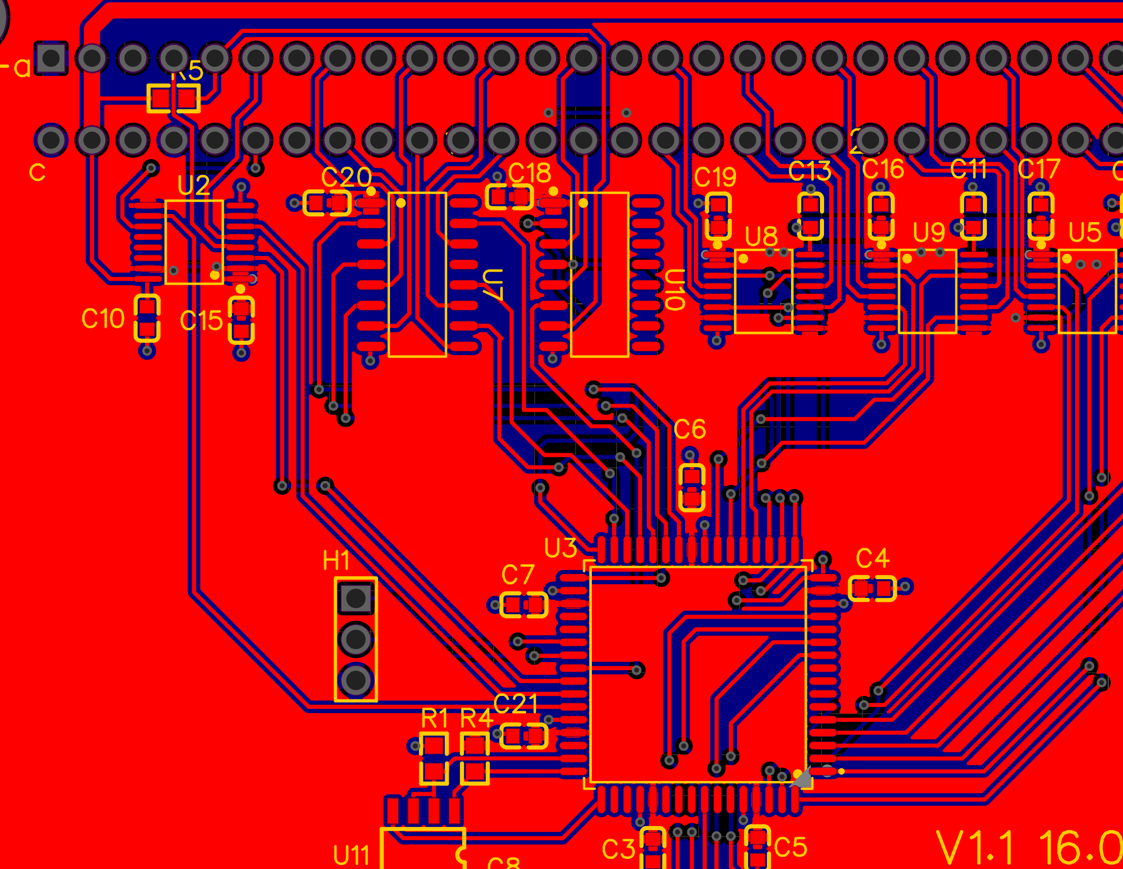

von H. H. (Gast)
Zumindest bei U10 gibt es offene Eingänge, das geht gar nicht.
Und die Versorgungsspannung ist im Layout auch ziemlich merkwürdig
geführt.
>> geführt.
> Was verstehst du genau unter unter merkwürdig?
Man kann den Weg der 3,3V zu den 4050 gar nicht nachvollziehen.

von Christian B. (luckyfu)
Generell sollte man versuchen, VCC und VDD auch irgendwo zu erklären.
Insbesondere wenn es mehrere Spannungsebenen gibt, wird das sonst sehr
schnell Kauderwelsch. Des weiteren kann man an Spannungswandlerausgängen
auch immer gleich den zu erwartenden maximalen Strom schreiben. Das hat
mehrere Vorteile: 1. beim Layout kann man so sehr viel besser
abschätzen, wie breit eine Leiterbahn sein sollte um den Strom dort
tragen zu können, 2. Bei der Fehlersuche sehe ich gleich, dass hier
etwas falsch ist, wenn der Strom sehr stark vom Erwartungswert abweicht.
3. bei einem Schaltplanreview kann man so schnell erkennen, wenn ein
Bauteil nicht für die vorgesehene Aufgabe geeignet ist, weil die Werte
nicht passen. Um den Strom messen zu können, empfiehlt es sich,
Ferritbeads in den Ein- und / oder Ausgang der Wandler zu platzieren.
Wenn die schon mal da sind kann man dann auch noch einen Kondensator
dran bauen und hat gleich noch EMV technisch für mehr Ruhe gesorgt. Die
Ferritbeads kann man dann bei der Erstbestückung erstmal weg lassen und
durch Draht ersetzen, in dem man problemlos den Strom messen kann
mittels Zange und Oszi. Passt alles, setzt man die Ferritbeads nach und
alles ist schön. Aber das nur als Exkurs. Die FB müssen nicht unbedingt
sein, aber eine Vernünftige Spannungsbenennung und der zu erwartende
Strom sollten an einer Spannungs- oder Stromquelle definitiv dran
stehen.
Du musst halt auch mal darüber nachdenken, was passiert, wenn du oder
ein anderer Mitarbeiter in 1 Jahr den Schaltplan wieder in den Händen
hältst. Kannst du dich auf einen Blick mit diesen essentiellen
Informationen versorgen oder musst du möglicherweise im schlimmsten Fall
durch messen, herausfinden, was VCC hier nun genau heißt. Schaltpläne
sollten immer Kommentarlos lesbar sein.
von Karl B. (gustav)
So wie ich das im Moment sehe,
brauchst einen anderen Inverter-Buffer.
Vdd brauchst Du noch.
Woher soll der 4050 wissen, auf welchen Pegel er den Ausgang setzen
soll?
Habe leider auf die Schnelle keinen Inverter-Buffer im I-Net gefunden.
Bei einer ähnlichen Pegelumsetzung verwendete ich einen 4010.
Allerdings muss hinterher nochmal invertiert werden.
Peter D. schrieb:
> Da ist was faul. Ein 12V Datenbus darf nur max 12V liefern.
Das alte Netzteil in der Steuerung liefert leider keine 12V sondern
13.4V. Somit ist auch der Datenbus am selben Pegel.

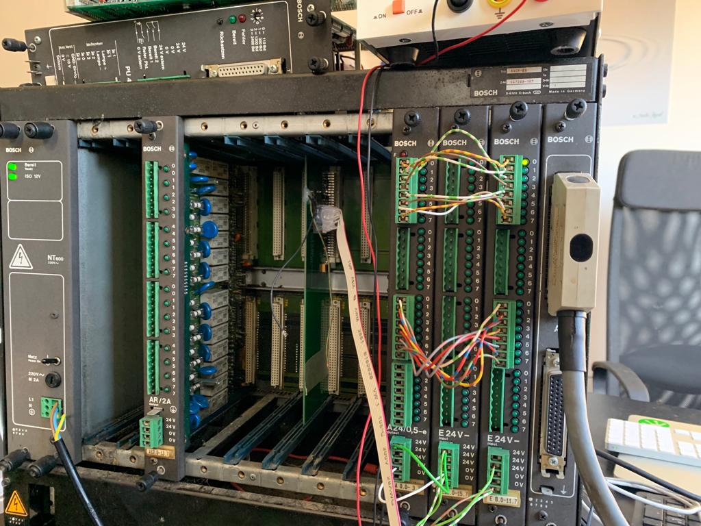

Basis dieses Projekts ist eine alte Bosch SPS Ausgangsbaugruppe aus den
90ern. Der Peripheriebus, welche ich hier ansprechen will lief
merkwürdigerweise auf 12V und wurde vom Systembus mit einer Koppelkarte
auf 5V runterbracht.
Auf der Koppelkarte wurde ein CD40116 verwendet. Diese werden aber nicht
mehr produziert. Ich habe daher als Ersatz den CD4050B gewählt, der laut
seinem Datenblatt dafür geeignet hätte sein müssen.
Immerhin steht im Datenblatt in der Beschreibung:
The CD4049UB and CD4050B devices are inverting
and noninverting hex buffers, and feature logic-level
conversion using only one supply voltage (VCC). The
input-signal high level (VIH) can exceed the VCC
supply voltage when these devices are used for logiclevel conversions.
https://www.ti.com/lit/ds/symlink/cd4049ub.pdf?ts=1646989591921&ref_url=https%253A%252F%252Fwww.google.com%252F
ich hab nun die 12V Versorgung gegen eine stufenlos einstellbare
Spannungsversorgung getauscht.
Unter 5.22V funktioniert der CD4050B einwandfrei.

Vorschlag: mach einen sauberen Schaltplan deines aktuellen Aufbaus, mit
genauer Angabe von verwendeten IC-Typen und Herstellern. Und dazu
schreibst du bitte, was du erwartest und inwiefern deine Ergebnisse
davon abweichen.
Dann siehst du vielleicht selbst den Fehler, oder andere können dir
helfen. So ist das bloß noch ein Ratespiel.

Der Schaltplan ist soweit eindeutig und offenbar korrekt. Außerdem hat
er aber inzwischen auf dem Board rumgelötet, schreibt wechselnde
Typbezeichnungen und fabuliert über "abgestorbene" Bits, was auch immer
er damit meint. Er begreift erst mühsam, dass man unbenutzte Eingänge
nicht offen lassen darf, sein Board hat eine dilettantisch angelegte
VCC-Fläche und im (Gerber?)-Plot sind lauter haarfeine Unterbrechungen,
die hoffentlich in Wirklichkeit nicht vorhanden sind.
Der Fehlermöglichkeiten sind viele. Er sollte erst mal seine Darstellung
und seinen Schaltplan sauber aufräumen, dann sehen wir weiter.
Hast du mit dem Oszi mal nach Aussreissern gesucht? Langzeittest mit
Oneshot und Trigger auf unterhalb -0,5V bzw. oberhalb +16V an einer
Datenleitung, gemessen gegenüber GND vom IC, nicht von Sonstwo.
Ebenso die Versorgungs- und GND-Pegel am IC gegenüber denen an der
Stromversorgung beobachten. Auch hier nicht einfach nur aufs Bild
gucken, obs jetzt gerade schön aussieht, sondern per Trigger
feststellen, ob zwischendurch Mist auftritt.
von (prx) A. K. (prx)
Sind diese ulkigen "fass mich nicht an" Pins ein Artefakt der
Bilderzeugung des Layoutprogramms, oder sind die auch im Kupfer selbst?
Letzteres ist schwer vorstellbar, aber es sieht schon merkwürdig aus und
erschwert die Analyse.

UND: hast du geklärt, ob dein Board so aussieht wie im geposteten
(Gerber?-) Plot mit den "drahtlosen" Pad-Anbindungen oder ob es da auch
Verbindungen zu den Pads gibt? Danach wurdest du mittlerweile mindestens
zweimal gefragt, deine Antwort steht aus.
Meine Herren, bitte. Das ist ein Screenshot einer Routing Software.
Wenn du selbst drauf kommst, was das ist, dann gehe ich eventuell mal
auf eine deiner Äußerungen ein. Mir gefällt deine Herangehensweise nicht
und du liest dir anscheinend die Posts nicht durch. Du stellst ständig
Fragen zu bereits Erläutertem und störst den Problemlösungsprozess.
Wenn ich Zeit finde meinen Schreibtisch vom Kinderspielzeug meines
Sohnes zu befreien, dann mache ich mal ein Foto vom Aufbau.
Als Netzteil dient gerade ein HAMEG HM7042-5 und als Oszi immer noch das
RIGOL MSO5074.
Daniel, bitte:
1. Ich habe schon mit vielen Layout-Programmen gearbeitet. Keines
produziert solche seltsamen Screenshots, da ist eine Nachfrage
angebracht. Übrigens habe ich es mir angewohnt, JEDES Layout mit einem
Gerber-Viewer vor der Boardfertigung zu überprüfen. Solltest du auch
tun, dann gäbe es nicht solche Fragen.
2. Deine überhebliche Reaktion ist total unangebracht, schließlich bist
du es, der keinen Durchblick hat. Wir anderen versuchen nur, zu helfen.
Leider gehst du auf unsere Fragen nicht ein.
3. Die Qualität deines Layouts ist im übrigen beschissen. Das wurde dir
bereits mehrfach gesagt, mit vorsichtigeren Worten, nicht nur von mir.
Nun sage ich es mal deutlich.
4. Die Qualität deiner gesamten Vorgehensweise bei der Fehlersuche
entspricht offensichtlich der Qualität deines Layouts. Dir wurde nun
mehrfach gesagt, wonach du suchen musst. Tu es einfach.
Du unterstellst mir Überheblichkeit und beleidigst mich und meine Arbeit
in einem Satz ohne einen Verbesserungsvorschlag zu bringen.
Ich verschwende keine Lebenszeit mehr damit mir deine Meldungen
durchzulesen, du trägst nichts bei und willst anscheinend nur dein Ego
aufblasen mit deiner Besserwisserei.
Aber nun zur Lösung des PCB Rätsels: es ist die Lötstopmaske in
halbtransparanter Darstellung die als Trennung zwischen Pad und
Leiterbahn erscheint. In Wahrheit ist alles ok mit der Platine und es
treten auch keine Störungen auf.
Hier sind nun Screenshots vom Oszi bei 5V und bei 12V Busspannung.
Man sieht hier das Signal der Datenleitung READ0 wenn die Karte
angesprochen wird und ein High Signal anliegt.
Das Signal wird von Z auf H geschaltet.
*Bild 17:* 13.4V Busspannung, keine Treiber eingelötet, somit im
Leerlauf mit 27kOhm Pull Down
*Bild 20:* 5V Busspannung durch externes Netzteil
*Bild 23/24:* 12V Busspannung durch externes Netzteil
Bei 5V läuft es äußerst stabil, auch beim Einbringen von
Hochfrequenzstörungen konnte ich bis jetzt keinen Signalabriss
feststellen. Ab einer Differenzspannung von mehr als 1.9V zwischen VCC
und VDD gibt der CD4050B nur Low am Ausgang aus.
Beim Versuch am Foto habe ich die Eingänge mit den Ausgängen verbunden.
Die eingelesenen Werte werden um 8 Bit verschoben und wieder ausgegeben.
Somit kann ich ein Byte durch alle IOs laufen lassen und am Schluss die
Werte vergleichen.
Zwischenzeitlich hab ich nochmal einen Blick auf die alte Bosch
Koppelkarte geworfen. Hier wurden wie bereits erwähnt CD40116 genutzt
und die Eingänge mit einem 20kOhm Widerstandsarray auf GND gezogen.
Zusätzlich befindet sich auf einer weiteren Koppelkarte noch ein
Widerstandsarray mit 27kOhm gegen GND.
Im neuen Layout hab ich mal Widerstandsarrays eingebaut und die CD4050
auf Pin 16 mit VDD beaufschlagt, damit ich flexibel bin, wenn der CD4010
funktionieren sollte.
Nächste Woche sollten CD4050B von TI kommen und CD4010. Mal sehen was
dabei rauskommt.
von Hartmut S. (hsemken)
iirc sind das verschiedene Chips mit verschiedenen Maximum Ratings.
Und mir haben Verkäufer schon mal den 5V (6V max?)-Chip geschickt wenn
ich den 12V haben wollte...
hase
Wo ich die angeschmurgelten Chips grad sehe: das sind ja doch erhebliche
Erwärmungen.
Das sieht wirklich nach einem Rating-Mismatch aus (6V-Version statt
12/18V-Version).
Als ich mal einen vergleichbaren Fehler gesucht habe und wüstes
Rumschwingen vermutet wurde, haben wir einen Adapter gebastelt, der mit
einem Komparator mit einstellbarer Schwelle und einem RS-Flipflop auch
kurze Übersteuerungen sichtbar machen konnte (lange her: Speicheroszi
hatten wir nich' :-)
Zumindest Überspannungen kann man so aufspüren.
hase
