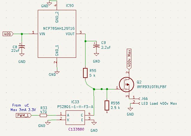

von Hasan O. (Gast)
Ich habe eine Schalplan eingebaut für 400v 150 watt Load .
The mikrocontroller output maximum ist 5 mA 3.3V .
Kann Jemand mein Schalplan Kontrollieren , ob die Funktioniert ?
was sind die Fehler drin ?

- Die Last kommt zwischen 400V und Drain
- Die Ansteuerung ist Murks, dafür nimmt man einen Treiber, z.B.
1ED44176N01F

Ich bin mir nicht ganz sicher, ob du mit deinem Wissen gleich an 400V
arbeiten solltest. Willst du nicht erst mal mit 40V oder gar nur 12V
anfangen? Und dir mit derartig ungefährlichen Spannungen die
grundlegendsten Grundlagen zur Transistortechnik erarbeiten?
Nein, das tut sie nicht, weil du wieder mal wie jeder Anfänger einen
Sourcefolger statt einer Sourceschaltung aufgebaut hast.
Was soll die denn generell tun? Ist da noch PWM im Spiel? Wenn ja: wie
schnell? Was sind die "400" im Label links? Woher kommen die "400V Max"
und haben die einen Massebezug?
Im Schaltplan steht 3mA. Und bei uf schreibt man das F groß: uF.
Genügend. Und 400V Gleichspannung sind nix für Anfänger.
IC50 ist ein Linearregler, der bis zu 450V am Eingang verträgt und 10mA
liefern kann. Damit wisst du anscheinend eine Spannung zur
Gateansteuerung erzeugen. Naja, nicht vollkommen falsch. Aber dein
Symbol ist Schrott, da erkennt niemand deinen Spannungsregler.
Mit einem 3,3V Signal von einem Mikrocontroller kann man so einen MOSFET
nicht ansteuern, dazu braucht es einen MOSFET-Treiber. Du hast dort
einen Optokoppler eingebaut. Auch dessen Schaltsymbol ist schlecht.
Naja, Für langsames Schalten mit wenigen Hz wird es reichen, mehr sicher
nicht. Aber deine Schaltung am Gate ist Murks, erst recht  wenn man 5K
Pull Up Widerstand und 2,5k Pull Down Widerstand nutzt.
Das größte Problem ist der Anschluß der Last. Wenn man so eine einfache
Schaltung mit so einer einfachen Gateansteuerung nutzen will, muss die
Last zwischen +400V und Drain des MOSFETs. Source ist fest mit GND
verbunden.
Wenn aber die Last auf einer Seite mit GND verbunden ist, braucht man
einen High Side Schalter bzw. dazu passenden Treiber. Der ist deutlich
aufwändiger, vor allem, wenn du nicht nur PWM machen willst sondern auch
statisch die Last einschalten willst (dauerhaft eingeschaltet ohne Pulse
für Zeiten >100ms) Dann braucht es dafür einen passenden High Side
Treiber, der das kann.
Und last but not least sollte man so einem MOSFET fast immer eine
Z-Diode am Gate spendieren, um böse Überspannungen zu begrenzen. 12-15V
sind OK.

von sp (Gast)
1.)Bitte das JPG-Format nur für Fotos und Scans verwenden! Zeichnungen
und Screenshots im PNG- oder GIF-Format hochladen.
2.)Dein FET ist verkehrt eingezeichnet (D/S vertauscht). Die Bodydiode
leitet immer, so wie der eingezeichnet ist.
3.)R556 hängt in der Luft.
4.)12V (oder 4V, wenn R556 nach GND verbunden ist) am Gate werden den
PMOS nicht sperren.
von Ingo L. (corrtexx)
Stimmt, is mir garnicht aufgefallen. Hinzu kommt, ich würde auch keine
400V MOSFET nehmen, wenn ich tatsächlich bis 400V habe, sondern eher n
600V Typ.

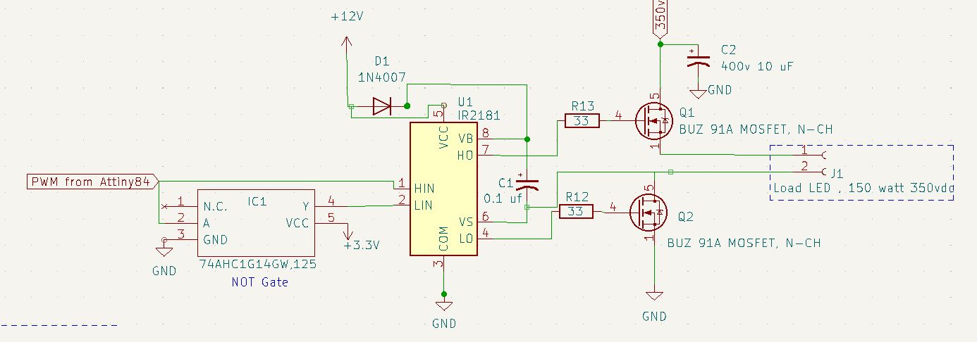

von Hasan O. (Gast)
Guten Morgen geehrte Damen und Herren,
vorerst entschuldigt mir bitte die qualitativ minderwertige Zeichnung :D
Ich möchte mit dem IR2181(Low und High-Side FET Driver) zwei High-Side
FETs betreiben. Habe dazu mal bisschen gezeichnet , damit ich ein LED
150wat 350Vdc von Attiny84 dimmen .
So habe ich mir das mal IR2181-Datenplatt gelesen und die Schaltung
erstellt
Hoffe jmd macht sich die Mühe und hilft mir weiter ob die Schaltung
richtig oder nicht _ und wenn nicht , Wo liegt der Fehler
MfG
beim obeeren FET wird die Gate-Source-Spannung sehr bald überschritten
werden. Strombegrenzung oder -messung ausgangsseitig fehlt. Warum muß
ein zweipoliger Verbraucher Plus-seitig und Minus-seitig geschaltet
werden? WAs passiert bei falschem Programm oder wenn der Controller
stehen bleibt?

von Alex (Gast)
Wenn du nur eine Led dimmen willst brauchst du keinen
Halbbrückentreiber. Ein Anschluss kommt dauerhaft an die
Versorgungsspannung und nur der Andere wird über einen N-Fet geschalten.
Dazu reicht ein einfacher Low-Side Gatetreiber...
Dass die Spannung gefährlich ist, ist hoffentlich bekannt...
schönen Gruß,
Alex
von Mark S. (voltwide)
Ja, lowside sollte reichen. Das erste posting würde ich bestätigen, wenn
überhaupt, dann müsste VS mit hi-side source verbunden werden. Aber wie
schon gesagt ist die hi-side-Schalterei überflüssig.
von K. H. (hegy)
Hasan O. schrieb:
> Wo liegt der Fehler
Mal kurz überflogen, der Pin 6 (Vs) von U1 (IR2181) gehört an Q1 und

von Falk B. (falk)
Das ist das kleineste deiner Probleme.
Dafür brauch man keine Halbbrücke mti 2 MOSFETs, einer reicht. Außerdem
werden LEDs, erst recht in der Liga, mit Konstantstrom gespeist. Siehe
LED.
> erstellt
Naja, formal fast richtig, außer daß D1 mit 1N4007 für so eine Anwendung
zu langsam ist. Da braucht es eine schnelle Diode, also eher UF4007.
Trotzdem ist dein Gesamtkonzept nicht brauchbar.
Schon wieder? Immer noch am trollen oder unfähig, die eigenen Grenzen zu
erkennen und zu akzeptieren. Fang mal DEUTLICH kleiner an. So mit 12V,
1A.
Das ist auch deiner Gesundheit zuträglich.

von MaWin (Gast)
Hasan O. schrieb:
> ob die Schaltung
> richtig
Nein.
Du willst angeblich
Hasan O. schrieb:
> zwei High-Side FETs betreiben
aber ich sehe nur einen. Zudem LED dimmen, so eine Schaltung kann nicht
100% eingeschaltet sein, maximal 99% sonst bleibt C1 nicht aufgeladen,
zudem ist die PWM bei LED eher hoher Frequenz (1kHz?), dafür ist eine
1N4007 zu langsam. Auch muss C1 mit dem Source des high side MOSFET
verbunden sein, beim abschalten desselben aber mit Masse verbunden
werden sonst kann C1 nicht aufgeladen werden, das tut deine Schaltung
aber nicht.
> werden.
Ich befürchte, du verstehst high side N-MOSFETs nicht.
> Warum muß
> werden
Das allerdings verstehe ich auch nicht, Matrix von LEDs ? Wer weiss, wie
viele Salamischeiben noch kommen, und warum es der Steinzeit-BUZ91 sein
muss.
von Hasan O. (Gast)
Guten Tag geehrte Damen und Herren,
Ich möchte mit dem MCP1415T ein N Channel Mosfet betreiben. Habe dazu
mal bisschen gezeichnet , damit ich ein LED 150wat 350Vdc von Attiny84
dimmen .
So habe ich mir das mal MCP1415T-Datenplatt gelesen und die Schaltung
erstellt
MfG
