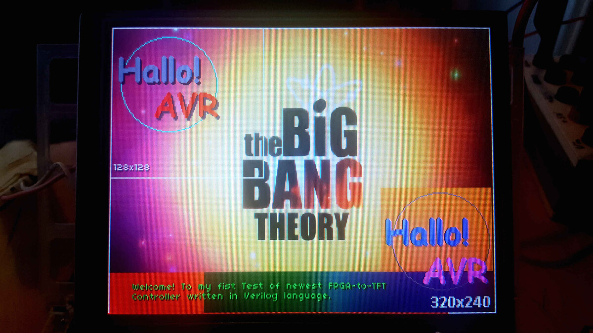

Welchen FPGA und welchen SD-RAM willst/hast du in Verwendung?
Ich habe letztes Jahr mich auch mal an solch ein Projekt gewagt. Dabei
hatte ich SD-RAM in drei verschiedenen Datenbusbreiten (8, 16 und 32bit)
in Verwendung. Das externes Interface zum Displaycontroller war 8bit
groß um einen AVR zu nutzen.
Ich baute die Ansteuerung/Befehle zum Display Controller ähnlich der des
OLED-Controllers SSD1306 auf. Halt nur mit einem 8bit RGB565 paralell
Interface. Ich kann damit Displays bis 800x600 ansteuern.
Der SD-RAM Controller konnte lesend im Full Page Burst Mode benutzt
werden. Auch Page übergreifend. Somit ist es möglich eine Startadresse
und die Anzahl zu lesender Datenbytes als Request an den SD-RAM
Controller zu übergeben und der Controller füllte dann einen der
Zeilenzwischenspeicher (FiFo) des Displaycontrollers.
Ich hab es so gelöst, das immer eine Zeile im voraus abwechselnd in
einen der Zeilenzwischenspeicher (A oder B) geladen wurde.
1) Zeile-1 Daten aus SD-RAM holen und in Buffer A speichern
2) Zeile-2 Daten aus SD-RAM holen und in Buffer B speichern
   Zeile-1 Daten aus Buffer A holen und auf Display ausgeben
3) Zeile-3 Daten aus SD-RAM holen und in Buffer A speichern
   Zeile-2 Daten aus Buffer B holen und auf Display ausgeben
X) letzte Zeile aus SD-RAM holen und in Buffer A/B speichern
   vorletzte Zeile aus Buffer B/A holen und auf Display ausgeben
Y) letzte Zeile aus Buffer A/B holen und auf Display ausgeben
Je nach SD-RAM Größe kann man da noch eine zweite Page im SD-RAM
abbilden welche man im Hintergrund beschreiben kann während die erste
Seite angezeigt wird und vice virsa.
Das beschreiben der Pages im SD-RAM erfolgt ebenfalls über zwei
FiFo-Buffer da ich ja nur 8bit Daten vom Interface entgegen nehme und
die Datenbreite pro Pixel ja RGB565 (16bit) ist. Die Displayadresse ist
sogar 24Bit groß. Diese Daten werden Byteweise (8,16 oder 32bit) in das
SD-RAM geschrieben, sobald der Bus zum SD-RAM wieder frei ist.
Ich habe hier Beitrag "[Verilog] FPGA SDRAM Tester per UART" auch mal
einen SDRAM Tester gepostet.
