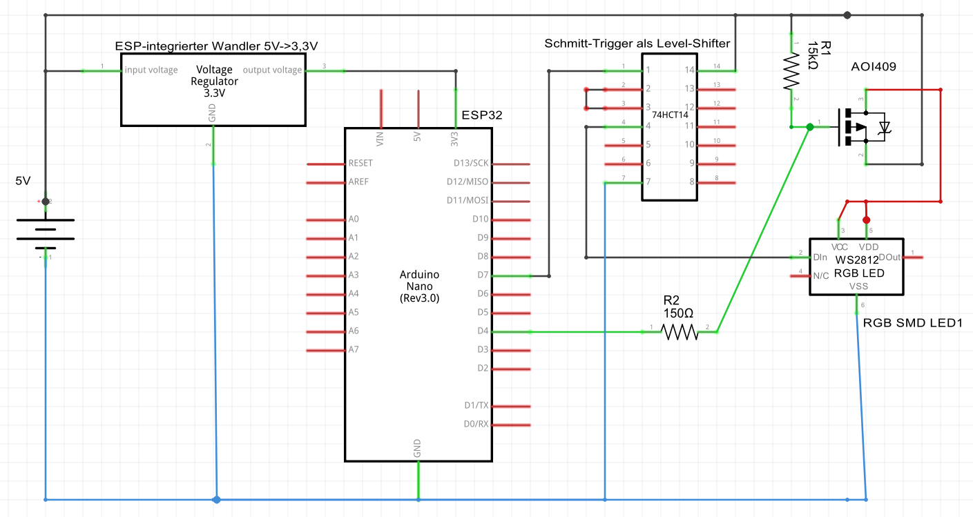

Ich habe mich jetzt in das Thema MOSFET eingelesen, bin mir aber mit den Anschlüssen irgendwie unsicher. Ich habe mal versucht, einen möglichen Schaltplan zu erstellen (hier allerdings einen Arduino angegeben, weil meine alte Fritzing-Version keinen ESP32 kennt). Der ESP hat auf der Platine einen Spannungswandler von 5V nach 3,3V, den ich hier zur Verdeutlichung separat eingezeichnet habe. Ein Ausgang des MC wird dann über den Schmitt-Trigger (doppelt, da invertierend) als Steuerleitung für die LED-Kette (Neopixel, WS2812B...) genutzt. Wie gesagt, das funktioniert alles wie gewünscht. Kann ich den P-Kanal-MOSFET AOI409 so anschließen (grüner Draht mit Pull-Up-Widerstand)? Wenn ich das Datenblatt richtig lese, schaltet dieser bei V(GS)=-2,4V voll durch, womit das durch die 3,3V des ESP gegeben wäre. Mein gedankliches Problem ist, dass bei einem N-Kanal-MOSFET durchaus zwei verschiedene positive Spannungen genutzt werden können, aber der Minuspol gemeinsam mit dem ESP anzuschließen wäre. Jetzt möchte ich hier einen P-Kanal-MOSFET nutzen, demzufolge muss ja eine Spannung vom Pluspol (5V) zum Gate gesteuert werden. Kann ich das so direkt machen oder wäre ein Transistor als Zwischenschalter nötig, welcher dann den Pullup-Widerstand auf Minus zieht? Sorry für diese Fragen, wie gesagt, MOSFET ist noch nicht so mein Thema, der Rest der Elektronik ist auch eher viele Jahre her... ;-) Danke und Gruß Nils
Nils W. schrieb: > Ich habe mich jetzt in das Thema MOSFET eingelesen, bin mir aber > mit den Anschlüssen irgendwie unsicher. Drain und Source sind vertauscht.

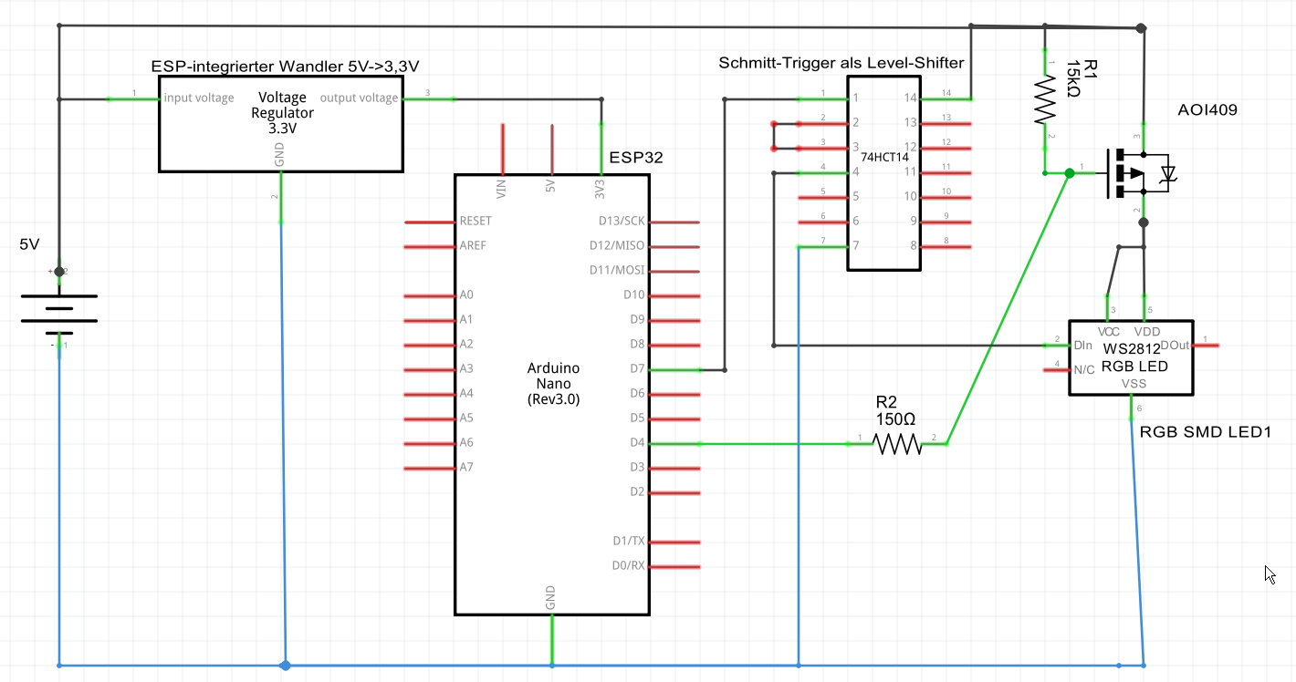

Update So richtig?
Nils W. schrieb: > Update > So richtig? du hast doch noch freie Gatter über, warum nutzt du nicht 2 Gatter um den P-Mos nicht direkt aus dem ESP mit 3,3V (mit 5V am pullup eher doof) zu speisen, sondern die 5V aus dem Gatterausgang vom 74HC14. Nutze deine freien Gatter, bringe auch die P-Mos Ansteuerung zu 5V. Für ungenutzte Gatter gibts kein Geld zurück.
Ja, das ist noch eine Idee und würde den Ausgang des ESP gegen den Pullup schützen. Aber rein technisch: wenn der ESP 3,3V am Ausgang liefert, macht der MOSFET nichts, da er ja durch den Pullup sperrt. Nur wenn der ESP den Ausgang auf den Minuspol / GND ziehr, sollte der FET schalten. In dem Fall sollte es doch egal sein, ob der Ausgang zwischen 0V und 5V schaltet, oder zwischen 0V und 3,3V? Wäre die Schaltung so ok? Und passt der AOI409? Oder gibt es einen alternativen MOSFET, der besser geeignet wäre?

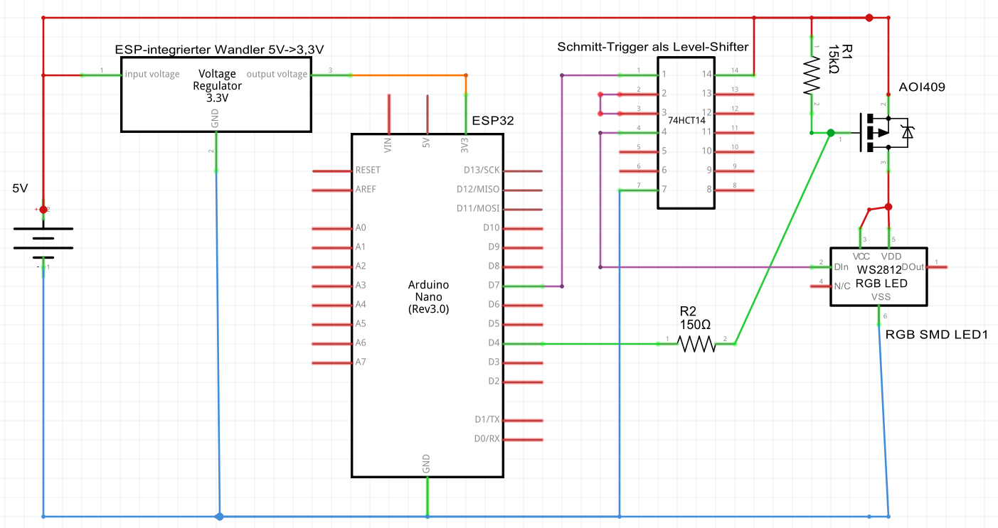

Meine analogen Zeiten sind ziemlich lang her, aber würde im Reset Fall des ESP nicht gerade das eintreten wovor vorher gewarnt wurde. Stefan ⛄ F. schrieb: > Ich habe sehr oft gelesen, dass die LEDs kaputt gehen, wenn sie ein > Signal ohne Versorgungsspannung bekommen. High am Gatter ist durch die doppelte Invertierung High am Ausgang. MOSFETs sperrt. Keine Versorgungsspannung an der LED, aber High am Datenpin. Wäre es also nicht besser bei der Abschaltung eine Invertierung wegzulassen damit man mit Low einschaltet?

N. M. schrieb: > Wäre es also nicht besser bei der Abschaltung eine Invertierung > wegzulassen damit man mit Low einschaltet? Eher gehört an den Ausgang des Mikrocontroller ein Pull-Down Widerstand, damit er in der Start-Phase keinen undefinierten Pegel hat.
Noch ein guter Hinweis, danke. Der ESP32 soll eigentlich sehr oft und lang schlafen (deep sleep). In dem Zustand müssten die Ausgänge eigentlich auf Gnd schalten. Somit würde dann der FET durchschalten. Da muss dann doch eine Schmitt-Trigger-Stufe raus und ich muss per Software den FET mit einem High einschalten.

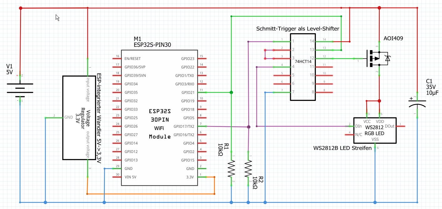

Ich habe die Ämderungen eingezeichnet, ich habe auch noch einen ESP gefunden und somit den Arduino ersetzt. Betrieben wird nach wie vor mit 5V, auf dem ESP wird der integrierte Spannungswandler von 5V->3,3V verwendet, um das zu verdeutlichen ist ein zusätzlicher Wandler eingezeichnet und an den 3,3V-Anschluss des ESP verdrahtet. Über den GPIO17, der jetzt mit einem Pulldown-Widerstand versehen ist, wird die Datenleitung der LED-Module über einen doppelten Schmitt-Trigger als Level-Converter gesteuert. Pulldown hier bedeutet dann, dass bei ausgeschaltetem ESP (deep sleep) die Steuerleitung der ersten LED auf 0V gezogen wird. Über GPIO21, der mit einem Pulldown-Widerstand versehen ist, wird der MOSFET ebenfalls über den Schmitt-Trigger als Level-Shifter, gesteuert. Da nur einer der invertierenden ST genutzt wird, sorgt der Pulldown im Falle eines schlafenden ESP dafür, dass das Gate des MOSFET mit 5V angesteuert wird und somit sperrt, die LEDs bekommen also keinen Strom. Über die Software muss ich dann dafür sorgen, dass GPIO21 auf HIGH geschaltet wird, um das Gate des MOSFET auf 0V zu ziehen und somit die LEDs mit Strom zu versorgen. Ich habe auch noch einen 10uF-Widerstand zur Stabilisierung nahe der LEDs eingezeichnet, der auch aktuell benutzt wird. Macht das so Sinn, oder sollte dessen Pluspol an den Drain-Anschluss des MOSFET anstelle von Source, damit dieser Kondensator nur genutzt wird, wenn die LEDs eingeschaltet sind? Dann würde ich einen weiteren, kleineren Elko (1uF) näher an die Spannungsquelle anschließen, um hier den Strom für den ESP und den Schmitt-Trigger zu glätten. Und nochmal die Frage: ist der AOI409 als TTL-MOSFET ok oder gibt es hier einen anderen, der besser geeignet, leichter zu bekommen und günstiger ist?
Achtung Falle: ich denke die ganze Zeit da stecken in mehreren Betrachtungen etliche Logikfehler drin. Ich hasse negative Logik! These Nils W. schrieb: > Aber rein technisch: wenn der ESP 3,3V am Ausgang > liefert durch nichts bewiesen weil der Pullup an 5V hängt, was stellt sich wirklich ein? Das würde nur funktionieren wenn der Ausgang ein OC open Collector wäre. N. M. schrieb: > Wäre es also nicht besser bei der Abschaltung eine Invertierung > wegzulassen damit man mit Low einschaltet? lässt du die Invertierung weg ist welcher Pegel am FET? Wer gewinnt, der pullup oder der ESP? Stefan ⛄ F. schrieb: > Eher gehört an den Ausgang des Mikrocontroller ein Pull-Down Widerstand, > damit er in der Start-Phase keinen undefinierten Pegel hat. mit einem Pulldown am P-Mosfet ist der eingeschaltet die WS2812B bekommen VCC aber keine definierten Data Signale, da kann alles Mögliche leuchten, ob man das immer will? Der pullup soll ja gerade VCC an den WS2812B verhindern wenn nicht regulär eingeschaltet wird mit LOW auf den ESP Ausgang und dafür braucht man die doppelte Invertierung, aber mangels OC ist das wieder Makulatur weil nur eine Mischung zwischen 3,3V und 5V rauskommen kann.
Joachim B. schrieb: > N. M. schrieb: >> Wäre es also nicht besser bei der Abschaltung eine Invertierung >> wegzulassen damit man mit Low einschaltet? > > lässt du die Invertierung weg ist welcher Pegel am FET? > Wer gewinnt, der pullup oder der ESP? Aber wie ist das jetzt mit Pulldown am Ausgang des ESP, also vor dem 7414? Der 7414 hängt ja immer am Strom, also konvertiert er den Eingang immer. Ok, wenn der ESP den Ausgang im Schlafmodus auf 3,3V schaltet (kann ich mal messen), dann ist das natürlich doof. Ist der Ausgang undefiniert, sollte der Pulldown auf 0V ziehen, der 7414 liefert dann 5V für den MOSFET, oder? Und wenn der Ausgang des schlafenden ESP AUF 0V gezogen wird, dann wäre der Pulldown überflüssig. Da aber viele Anwendungen des ESP auch bei schlafendem ESP wenig Strom verbrauchen sollen, kann ich mir in dem Modus nur "0V" oder "undefiniert" als Ausgangsspannung vorstellen, "3,3V" würde dann ja direkt angeschlossene LEDs weiter leuchten lassen. Ich habe im Netz danach schon gesucht, aber nichts offizielles gefunden, suche aber nochmal. Joachim B. schrieb: > Stefan ⛄ F. schrieb: >> Eher gehört an den Ausgang des Mikrocontroller ein Pull-Down Widerstand, >> damit er in der Start-Phase keinen undefinierten Pegel hat. > > mit einem Pulldown am P-Mosfet ist der eingeschaltet die WS2812B > bekommen VCC aber keine definierten Data Signale, da kann alles Mögliche > leuchten, ob man das immer will? > > Der pullup soll ja gerade VCC an den WS2812B verhindern wenn nicht > regulär eingeschaltet wird mit LOW auf den ESP Ausgang und dafür braucht > man die doppelte Invertierung, aber mangels OC ist das wieder Makulatur > weil nur eine Mischung zwischen 3,3V und 5V rauskommen kann. Der Pulldown am Ausgang des ESP ist ja noch vor dem Eingang des 7414. Somit ist der Pulldown am ESP ein Pullup am MOSFET, oder habe ich das falsch verstanden?
Nils W. schrieb: > Der Pulldown am Ausgang des ESP ist ja noch vor dem Eingang des 7414. stimmt ändert nicht das im Bootvorgang Pins wackeln können. Ist der Pulldown zu schwach gewinnt der ESP, ist der pulldown zu stark kann er nicht überwunden werden oder belastet zu stark. Ich bin hier Freund von OC oder offener Leitung zum pullup am FET. findet sich kein Pegelwandler mit OC, Basischaltung eines bipolaren Transistors 5-10mA kann der ESP immer, https://rn-wissen.de/wiki/index.php/Transistor oder ein FET BS138/BS170 als Pegelwandler. https://www.mikrocontroller.net/articles/Pegelwandler#BIDIREKTIONAL Beitrag "Pegelwandler 3,3V <->5V bidirektional mit Belastung"
Langsam, es gab 2 Vorschläge. Ein Dritter kam von dir Joachim B dazu. Joachim B. schrieb: > lässt du die Invertierung weg ist welcher Pegel am FET? > Wer gewinnt, der pullup oder der ESP? Mein Vorschlag war, nur 1 Inverter Gatter zu verwenden. In der Voraussetzung dass der Pin im Reset einen Weak Pullup hat. Wenn der Pin des uC alleine zu Weak sein sollte, kann man jederzeit einen externen Pullup hinzufügen der niederohmig ist. Der Leakage Current des Gatters liegt bei 0,1uA bei normalen 25°C und bei 1uA über den kompletten Einsatzbereich. Wir reden also um 3,3M Ohm bis 33M Ohm bis der ausreichende Strom fließt. Wenn der ESP von Haus aus dass nicht schafft, dann macht man halt besagten externen Pullup dran. Was immer ein Kompromiss zwischen EMV Verhalten, maximalem Strom des uC Pins und Input Current des Gatters ist. Irgendwas zwischen 10k-100k ist mit Sicherheit nicht so verkehrt. Stefan ⛄ F. schrieb: > Eher gehört an den Ausgang des Mikrocontroller ein Pull-Down Widerstand, > damit er in der Start-Phase keinen undefinierten Pegel hat. Das war der 2. Vorschlag. Hierfür muss dass 2. Gatter drin bleiben damit die LEDs aus bleiben. Der externe Pull Down bildet dann einen Spannungsteiler mit dem evtl Default Pullup des ESP. Der externe Pulldown muss in diesem Fall ausreichend niederohmig sein damit sich ein Pegel eingestellt der auch sicher als 0 vom Gatter erkannt wird. Man hat also eine Abhängigkeit zum absoluten Wert des internen Pullups. Komplett niederohmig kann man es auch nicht machen, da ansonsten der uC evtl den High Fall nicht mehr gut hinbekommt. Finde ich persönlich beides nicht so gut. Joachim B. schrieb: > Ich bin hier Freund von OC oder offener Leitung zum pullup am FET. Wäre die dritte Möglichkeit. Letzten Endes muss die Außenbeschaltung zum Verhalten des ausgewählten Pins am uC passen. Als erstes sollte man also klären wie sich welcher Pin im Resetfall verhält. Von den meisten uC die ich kenne ist das Weak Pullup im Reset.
N. M. schrieb: > Als erstes sollte man also klären wie sich welcher Pin im Resetfall > verhält. Die Übersicht IO_MUX ist hierfür ganz interessant. N. M. schrieb: > Von den meisten uC die ich kenne ist das Weak Pullup im Reset. Etwas strange finde ich dass es 2 Spalten gibt in denen sich die Werte eines Pins unterscheiden. At Reset und After Reset. Sprich, es gibt Pins die im Reset sich anders verhalten als nach dem Reset. Also eine Art Default Config nach Reset?
N. M. schrieb: > Langsam, es gab 2 Vorschläge. > Ein Dritter kam von dir Joachim B dazu. > > Joachim B. schrieb: >> lässt du die Invertierung weg ist welcher Pegel am FET? >> Wer gewinnt, der pullup oder der ESP? > > Mein Vorschlag war, nur 1 Inverter Gatter zu verwenden. In der > Voraussetzung dass der Pin im Reset einen Weak Pullup hat. Wenn der Pin > des uC alleine zu Weak sein sollte, kann man jederzeit einen externen > Pullup hinzufügen der niederohmig ist. Wenn ich das mit dem FET richtig verstehe, muss doch am Gate eine möglichst hohe Spannung anliegen (hier also +5V), damit dieser sperrt. Erst wenn die Spannung auf 0V gezogen wird, entstehen doch die -5V als Schaltspannung. Das heißt aber, dass am Eingang des Inverters 0V anliegen müssen, damit an dessen Ausgang 5V ankommen und der FET sperrt. Somit wäre hier ein Pulldown am Ausgan des ESP (und somit am Eingang des Inverters) notwendig, oder? Mit der Tabelle IO_MUX (https://www.espressif.com/sites/default/files/documentation/esp32_datasheet_en.pdf, kannte ich auch noch nicht) finde ich ein paar GPIO-Pins (z.B. 10, 12, 15...), die während und nach dem Reset als Vorgabe als Eingang mit einem schwachen Pulldown angegeben sind. Bedeutet das, dass diese Pins elektrisch eigentlich nicht wackeln sollten? Dann muss ich mal schauen, ob ich von diesen Pins welche nutzen kann, die von mir genutzte FastLED-Bibliothek schließt ein paar Pins aus (die wohl laut Espressif nicht sinnvoll für die LEDs genutzt werden können, da hier evtl. auch andere Funktionen belegt sind).
Joachim B. schrieb: > Ich bin hier Freund von OC oder offener Leitung zum pullup am FET. Hier gebe ich zu, nicht zu verstehen, was Du meinst. Wenn der Anschluss am ESP als Eingang definiert und weder Pullup- noch Pulldown-Widerstand geschaltet ist, dann hat der Pin keinen definierten Zustand. Meinst Du mit offener Leitung zum FET, dass hier dann keine Level-Converter / Invertierer oder so etwas davor geschaltet ist, sondern analog über Transistor, der dann ja auch keinen festen Pegel hat?
