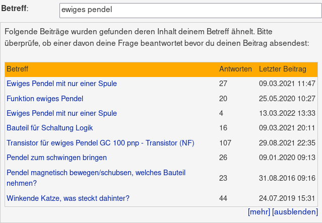

Da Du in Mikrocontroller fragst: Beitrag "Ewiges Pendel mit nur einer Spule"
Da braucht er noch nicht mal die Suchfunktion bemuehen, nur noch draufklicken. Aber wenn selbst das nicht klappt...

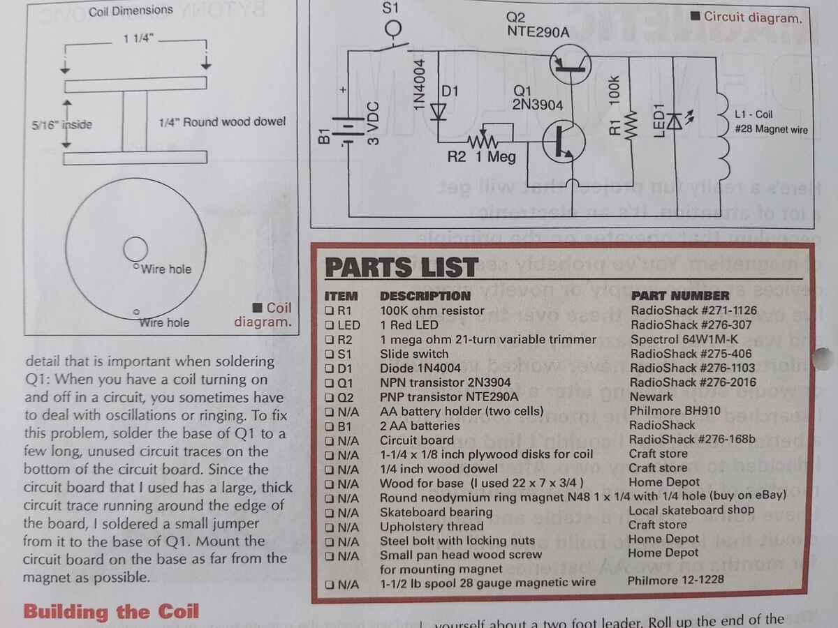

Mario M. schrieb: > Da Du in Mikrocontroller fragst: > Beitrag "Ewiges Pendel mit nur einer Spule" Findest du es nicht reichlich beschränkt, gleich einen Mikrocontroller an Statt eines Widerstandes einzubauen ? https://www.nutsvolts.com/magazine/article/magnetic_pendulum

Ich bin unerfahren in diesem Forum und wußte nicht wie man auf einen alten Thread hinweist. Der Thread hat den gleichen Namen und ich hoffte das jemand 2017 dieses besagte Pendel schon nachgebaut hat. Die Schnurlänge wird über eine Winde gesteuert und der Abstand Magnet- Spule ist immer gleich. Das Gewicht pendelt zwischen Wänden und damit ist die Auslenkung gegeben.

#7002565
Hier ist selbstschwingender transistorisierter elektromagnetischer Pendelantrieb nebst Bauvorschlag gut beschrieben: https://sound-au.com/clocks/free-pendulum.html
#7002587
