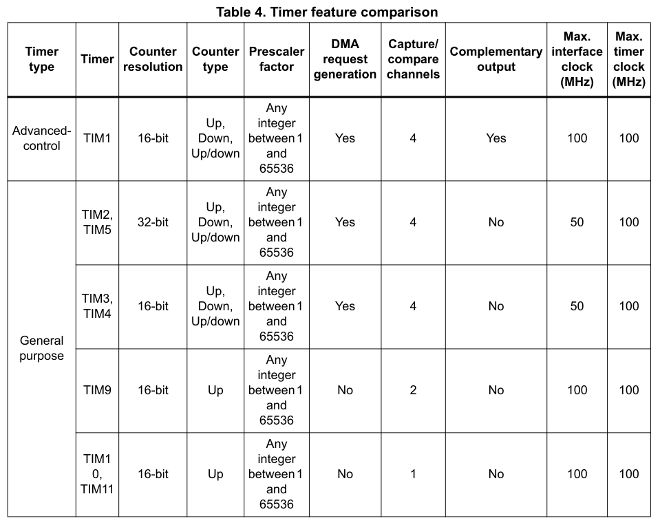

von m.n. (Gast)
foobar schrieb:
> Was verstehst du unter "richtig"?
> Ich find die Ausstattung mit Timern eigentlich ziemlich luxuriös.
Keiner der aufgezählten Timer hat eine Capture-Funktion. Gut, man kann
mit den PWM-Timern viele blaue LEDs blinken lassen. Aber wer braucht so
etwas im realen Leben?
Alternativ wurde hier auch der STM32F411 vogeschlagen. Sieh Dir die
dortigen Timer an, wenn Du den Unterschied zwischen schlicht und
luxuriös kennen willst.
Wie gesagt, fertige Boards mit dem RP2040 sind für wenig Geld verfügbar.
Wenn er für die Aufgabe reicht, ist es gut, wenn nicht: Sackgasse.

von foobar (Gast)
Evtl solltest du mal das Handbuch des RP2040 lesen?
4.5 PWM
The RP2040 PWM block has 8 identical slices. Each slice can drive
two PWM output signals, or measure the frequency or duty cycle of
an input signal. This gives a total of up to 16 controllable PWM
outputs. All 30 GPIO pins can be driven by the PWM block.
Each PWM slice is equipped with the following:
   • 16-bit counter
   • 8.4 fractional clock divider
   • Two independent output channels, duty cycle from 0% to 100%
     inclusive

von m.n. (Gast)
Ich verstehe. Du weißt garnicht was input-capture ist!
von Peter D. (peda)
Danach war ja auch nicht gefragt.
Um die 4000 Compare-Interrupts mitzuzählen, brauchts kein Capture.
Beitrag #7009600 wurde von einem Moderator gelöscht.
von m.n. (Gast)
Ein sehr unpassender Kommentar. Den RP2040 hatte ich dem TO genannt.
Du solltest schon den gesamten Zusammenhang lesen und verstehen.
von Peter D. (peda)
Und warum soll er deswegen Capture beötigen?
von m.n. (Gast)
Weil Du es ihm einreden willst. Mußt Du Dir also selber beantworten.
Der TO will hingegen mit einem ARM arbeiten. Verschone ihn daher mit
Deinem ATmega328.
von Peter D. (peda)
Achne.
Du hast es doch zuerst erwähnt, siehe:
Warum also?
Weil er völlig falsche Vorstellungen vom Ressourcenbedarf hat. Es sei

von c-hater (Gast)
Das stimmt nicht. Jede beliebige der acht PIO-SMs (Punkt 2 der
Auflistung) kann natürlich auch capturen und zwar auf bis zu 32 Kanälen
parallel (theoretisch, praktisch hat das Teil garnicht so viele GPIOs)
und das bei einer zeitlichen Auflösung von 1/4 des Systemtaktes. Wenn
man im Bereich der offiziell erlaubten Taktgrenzen und der tatsächlich
verfügbaren Zahl GPIOs bleibt, wären das also letztlich effektiv 26
Kanäle bei 33MHz Samplerate. Und man hat 264kB RAM zum Buffern der
Capture-Ereignisse, die bereits in "gepackter" Form aus der DMA von der
PIO rausfallen.
Schon ganz ordentlich, findest du nicht? Also ich wäre jedenfalls
gespannt auf deinen zum Scheitern verurteilten Versuch, etwas auch nur
annähernd Vergleichbares mit den Möglichkeiten deines so hochgelobten
STM32 zu realisieren...
