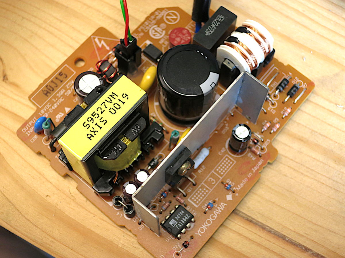

Das vorliegende Netzteil nutzt einen FA13842 (Current mode) mit fester
Frequenz.
https://www.alldatasheet.com/datasheet-pdf/pdf/61387/FUJI/FA13842.html
Interessant bzw. hilfreich scheinen Seite 11 und 13.
Ich würde gern erstmal verstehen, wie die Ausgangsspannung festgelegt
bzw. stabilisiert wird.

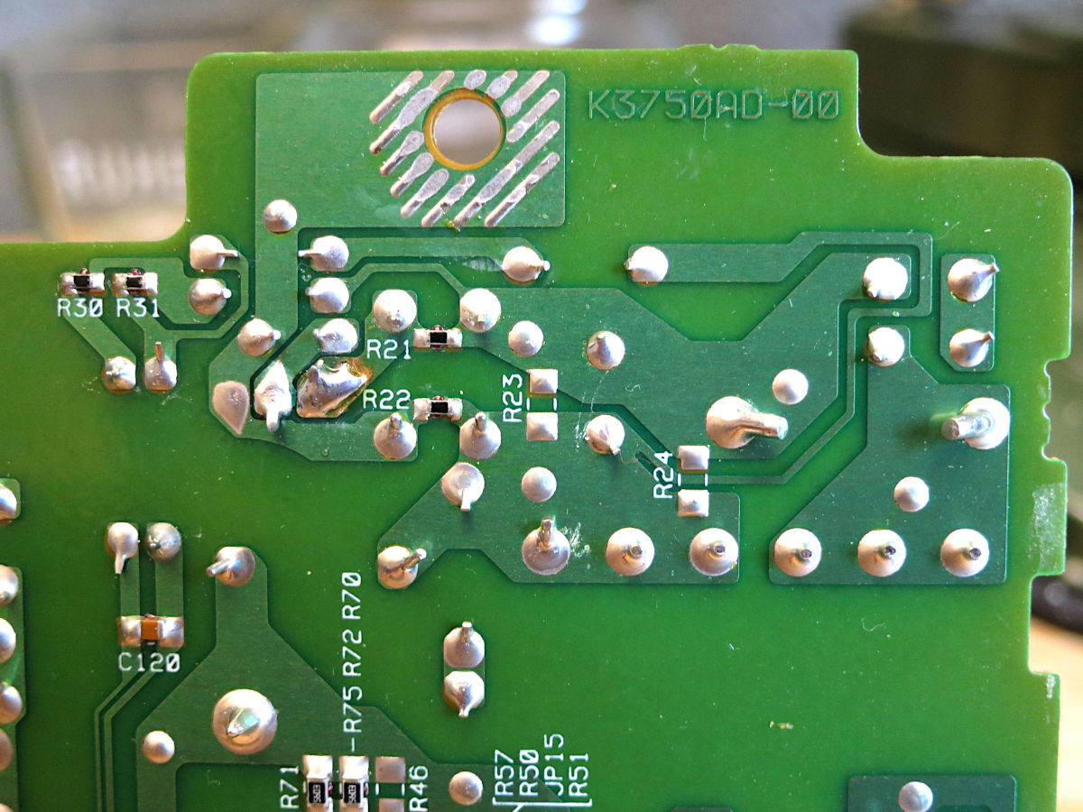

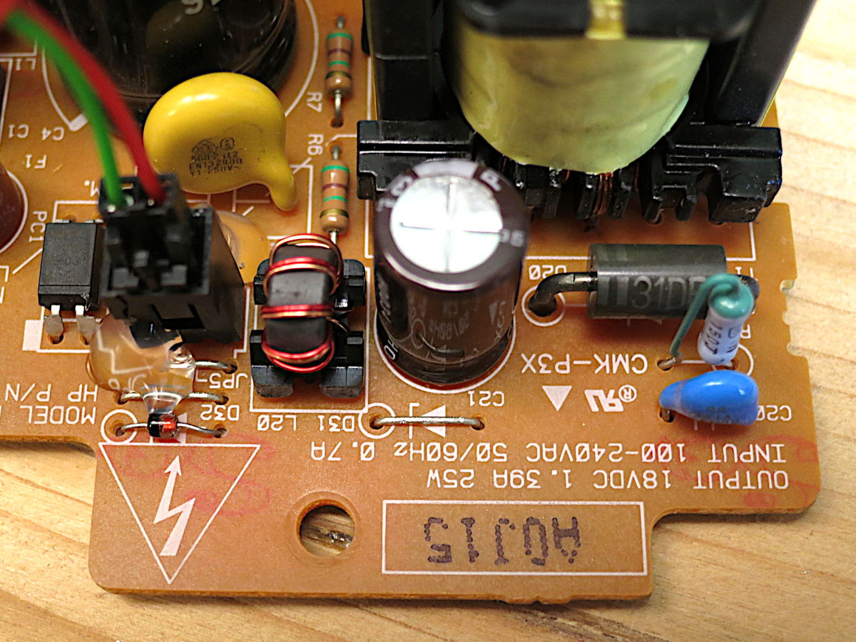

Über der Diode D32 (Bild 2, links unten) liegen 16,1 Volt. Hat das mit
der Spannungsregelung zu tun oder ist das eine Schutzschaltung?
Pin 2 des FA13842 liegt auf Masse. Insofern gehe ich davon aus, dass die
Rückkopplung grob wie auf Seite 13 des Datenblattes in Abbildung 18
funktioniert.
Was könnte bzw. müsste ich tun, um im ersten Schritt eine andere
Ausgangsspannung zu erzeugen, z. B. 15 Volt?
> Hat das mit der Spannungsregelung zu tun ... ?
So sieht es aus. Auf der ersten Blick ist die Ausgangsspannung gleich
der Summe der Spannung an der Z-Diode(!) D32 und der Flußspannung der
LED im Optokoppler. Vermutlich ist noch der eine oder andere Widerstand
im Stromkreis, so daß der Spannungabfall über diesem noch dazu kommt.
 Alles in allem keine hochwertige Stabilisierung der Ausgangsspannung.
Vermutlich aber auch nicht nötig. Wahrscheinlich wird das Gerät, für das
das Netzteil gedacht war, eine eigene Stabilisierung haben.
Nimm wenigstens den Stromlaufplan der Sekundärseite mal auf. Danach kann
man genaueres sagen.

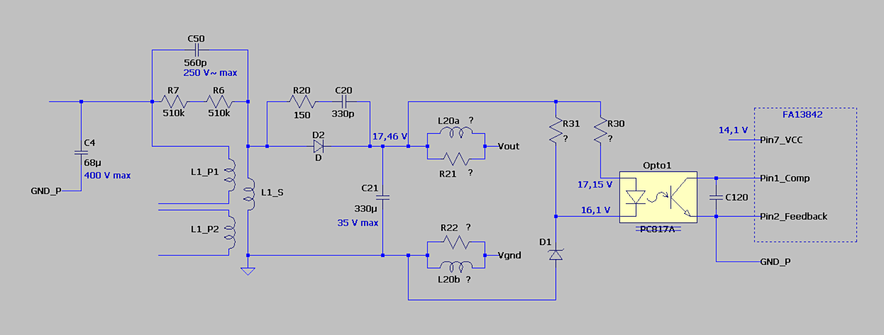

von Christoph K. (kobelix)
Hier der Schaltplan.
Ich glaub ich hab's begriffen: An der Z-Diode wird die Spannung auf 16,1
Volt stabil gehalten. Steigt die Augangsspannung an, so steigt der Strom
über die LED im Optokoppler und zieht auf der Primärseite den Pin1
(COMP) des FA13842 in Richtung Masse. Wenn COMP auf Masse gezogen wird,
macht der Schaltregler Pause und damit steigt die Spannung nicht weiter
(nachvollziehbar auf Seite 8 im Datenblatt).
Eine weitere Beobachtung / Überlegung:
An Pin 7 (VCC) liegen 14,1 V.
Die zulässige Minimalspannung beträgt typisch 9 V, maximal 10 V.
Maximalspannung für VCC ist 28 V.
Damit sind schon mal Grenzen für die Ausgangsspannung festgelegt:
Ca. 12,5 V ... 35 V.
Vermutlich gibt es noch andere Gründe, warum ich nicht versuchen sollte,
aus dem Netzteil 35 V rauszuholen ;-)
von Axel S. (a-za-z0-9)
So ist es. Du könntest jetzt die Z-Diode D1 durch einen TL431 ersetzen,
z.B. U3 im Netzteil hier:
Beitrag "standard Schaltnetzteile startet nicht - finde den Fehler nicht."

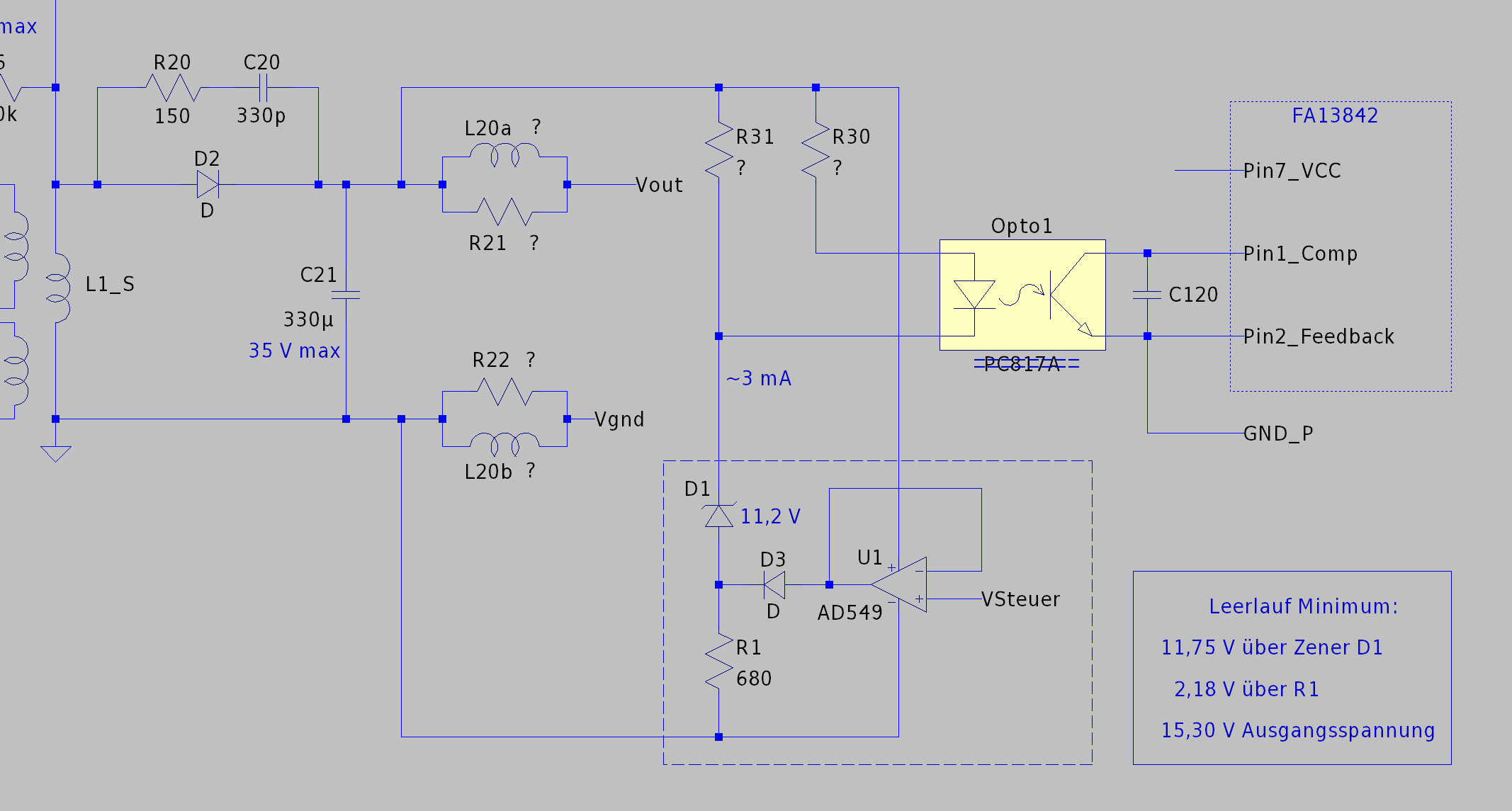

So "ähnlich" habe ich es gemacht ;-)
Zener-Diode von 16,1 auf ca. 11 V getauscht (2x 5,6 in Reihe). Dann
einen Widerstand zur Masse, mit dem ich die Spannung Masseseitig (an der
Z-Diode) anheben kann.
Dann noch einen LM358 als Folger (anderer OP in LTSpice wg.
Bequemlichkeit) und an dem ist der Eingang für die Steuerspannung.
Bei einer Steuerspannung von 0,6 - 6,5 V (mit Poti) komme ich auf eine
Ausgangsspannung von 15,3 V bis ca. 19 V. Es gehen 2,2 V über dem
Widerstand R1 flöten, daran habe ich nicht gedacht.
Aber genial :-)
Mal eben ein Schaltnetzteil auf variable, steuerbare Ausgangsspannung
umgebaut.
Habe grad noch keine Idee, was ich da als Last dranhängen kann ...
