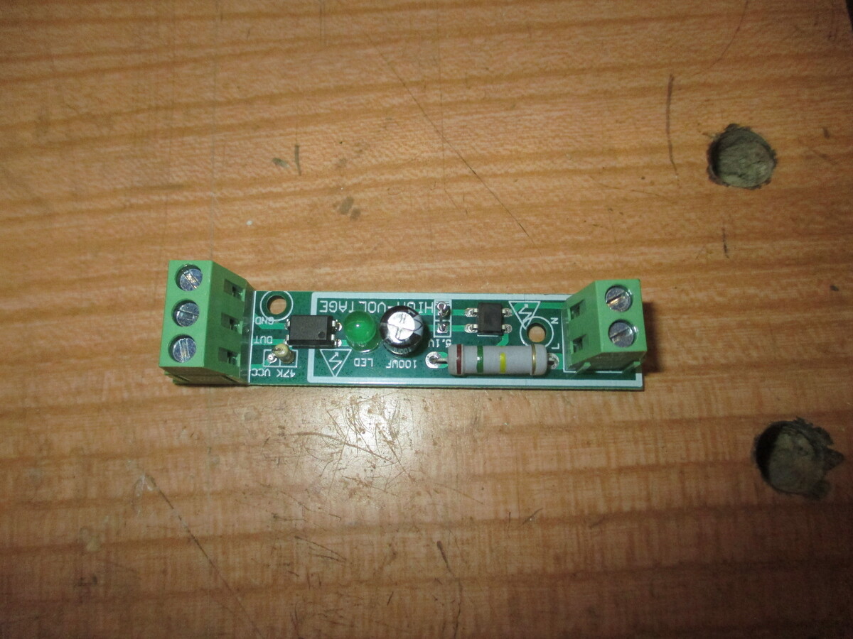

Jetzt würde ich gerne noch erfassen, ob die Pumpen laufen und der
Brenner läuft.
Dazu bräuchte ich etwas womit man galvanisch getrennt die 220Volt
überwachen kann, damit der arme DSP nicht gegrillt wird und man keine
"geschossen" bekommt.
Ich finde wenig im www. Kennt da jemand was fertiges?
Natürlich könnte ich Relais mit 220Volt Spulenspannung nehmen. Dann muss
ich wieder basteln, was ich vermeiden wollte.
Wenn gar nichts hilft: was würdet ihr machen, um die 220Volt sicher
galvanisch zu trennen.
Ich sage schon mal danke für Eure Hilfe. Bei Interesse kann ich auch
Bilder des bisherigen Aufbaus und Messwerte hier zeigen.

Wird ein Optokoppler sein. Habe ich oben ja schon geschrieben. Gibt es
bei diversen Elektronikversendern oder auch beim Chinesen für 2-5€ als
fertige Platine.
Hans S. schrieb:
> Habe auch alles durchgesucht, was mit Sensoren Raspberri Pi zu tun tat.
> Relaisausgänge, um 220Volt zu schalten findet man. Aber nicht das
> umgekehrte.
Gib Mal "230V detection circuit" in die Suchmaschine deiner Wahl ein.
Mir wird das eine ganze Latte an fertigen Modulen angezeigt.

Ah, das ist das Stichwort. Kaum hat man einen bracuhbaren Suchbegrifft,
schon findet man auch was. Danke dafür.
Das TEil hier sieht z.B. ganz vernüftig aus:
https://www.ebay.de/itm/284105758499?chn=ps&var=585597317029&norover=1&mkevt=1&mkrid=707-134425-41852-0&mkcid=2&itemid=585597317029_284105758499&targetid=1268559015286&device=c&mktype=pla&googleloc=9044513&poi=&campaignid=10203814770&mkgroupid=119187069821&rlsatarget=pla-1268559015286&abcId=1145991&merchantid=115509831&gclid=EAIaIQobChMIofCq8PzU9gIVAs53Ch2w3gBTEAQYBCABEgLcy_D_BwE
Ich hoffe, links sind hier erwünscht.
Frage: würdet ihr den Optokopplern trauen? Oder würdet ihr weitere
Schutzmaßnahmen ergreifen, falls der mal "durchbrennt"?

So etwas geht über Optokoppler. So überwache ich auch meinen Kessel,
Pumpen und auch teilweise die Beleuchtung im Haus.
Koppler werden in meinem Fall über einen RasPi ausgewertet.
Ich habe 2 Varianten: Die erste läuft über das PI-Face (8-Kanal
IO-Erweiterung für den PI). Die zweite über eine i2c Bridge und 1-Wire.
Schaltungstechnisch ist das alles nicht spektakulär, aber man sollte
immer daran denken, das die Schaltung zumindest einseitig auf (immer)
Netzpotenzial liegt. Dies erfordert schon einen überlegten Aufbau, damit
nicht plötzlich die Auswerteseite oder gar das ganze Netzwerk und alle
daran ageschlossenen Geräte unter Netzspannung stehen. Das fängt mit der
Auswahl des Optokopplers, der eine entsprechend hohe Isolationsspannung
zwischen Ein- und Ausgang aufweisen muß, das geht weiter mit den
Bauelementen rund um die LED, die netzspannungstauglich sein muß, und
das endet bei der Gestaltung der Leiterplatte - Stichwort Kriechströme.
Man muß also auf eine Menge Dinge achten, um das gefahrlos zu betreiben.

Gast #7010451
@TO
SChau mal hier https://www.mikrocontroller.net/articles/230V, Abschnitt
"Galvanisch getrenntes Abfragen von 230V Wechselspannung (empfohlene
Methode)". Diese Schaltung verwende ich. Im Unterschied zum Orginal ist
die antiparallele Diode zur LED bei mir nicht im Koppler integriert,
sondern als externe Diode ausgeführt.
Aber wie schon im vorherigen Post von mir beschrieben muß der Aufbau
sehr überlegt erfolgen, damit niemand gefährtet wird.

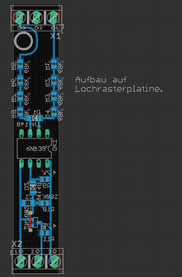

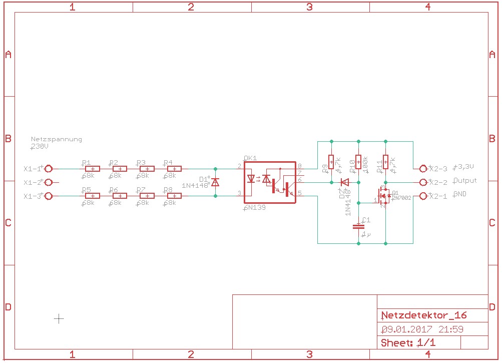

#7010462
> Methode)".
So etwas ähnliches habe ich 2017 für mich entworfen. Dabei habe ich die
Funktion zuerst mit LTspice getestet und optimiert. Das Board ist für

OP #7022590

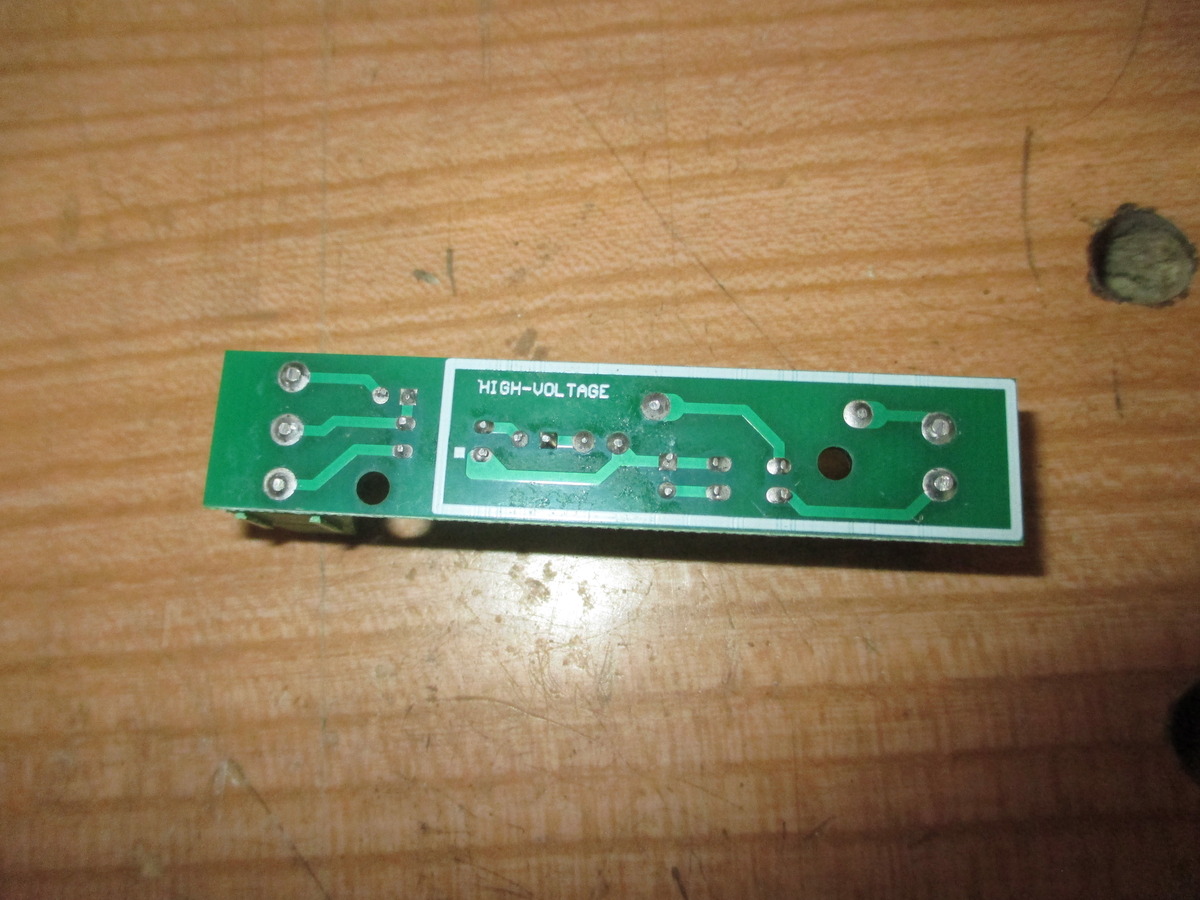

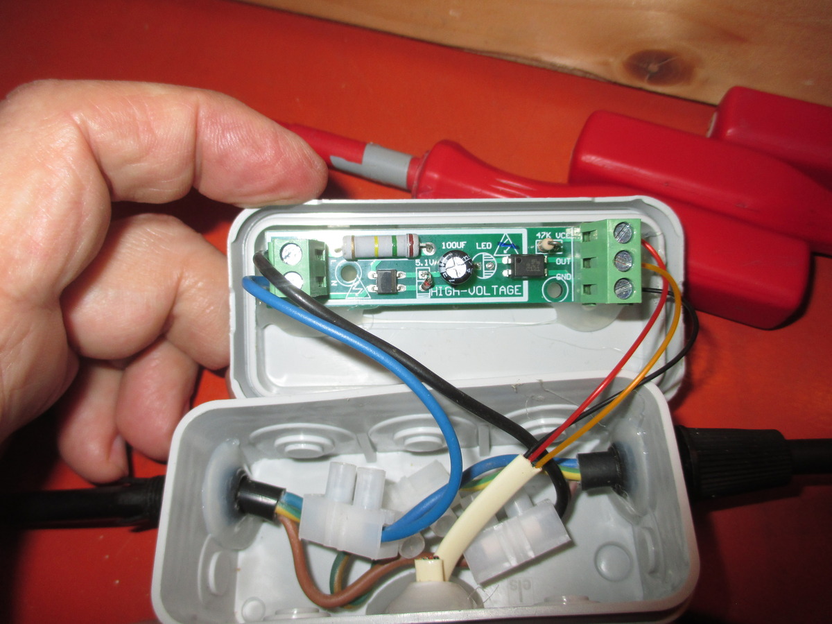

Für einen ersten Versuchsaufbau habe ich das Teil mit Kabeln in so eine
Dose gepackt, da die Platine ja alles andere als berührungssicher ist.
Nach Datenblatt des verbauten Optokopplers hat er eine
Isolationsspannung von 5000V. Hört sich zumindest beruhigend an.
Wenn man 220V angelegt hat, ging die LED an. Am Ausgang konnte ich auch
messen, dass die Spannung von Vcc auf Gnd ging. Aber wenn man den
Ausgang mit einem Eingangspin des DSPs verband, ging nix. Nach einiger
Suche kam folgendes raus:
Der Eingangspin des DSPs zieht etwa 0,15mA. Der Ausgang des Sensors hat
einen pull-up von 47k. Bei einer Versorgungsspannung von 3,3V gibt das
einen Strom von 3,3/47000=0,07mA. Das kann natürlich nix werden.
Ich habe dann den pull-up gegen einen 4,7k getauscht. Damit ging es
dann.
OP #7022593

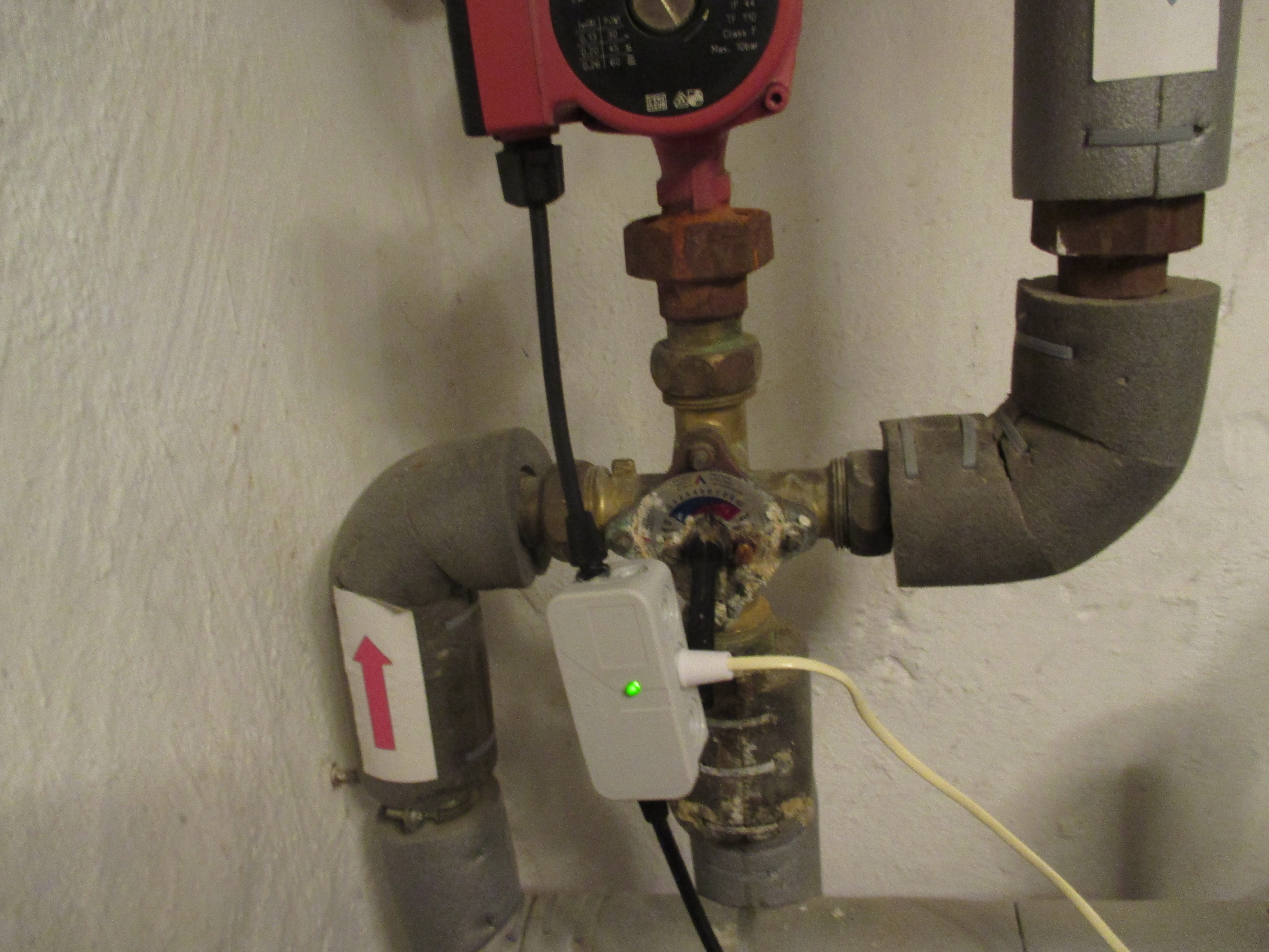

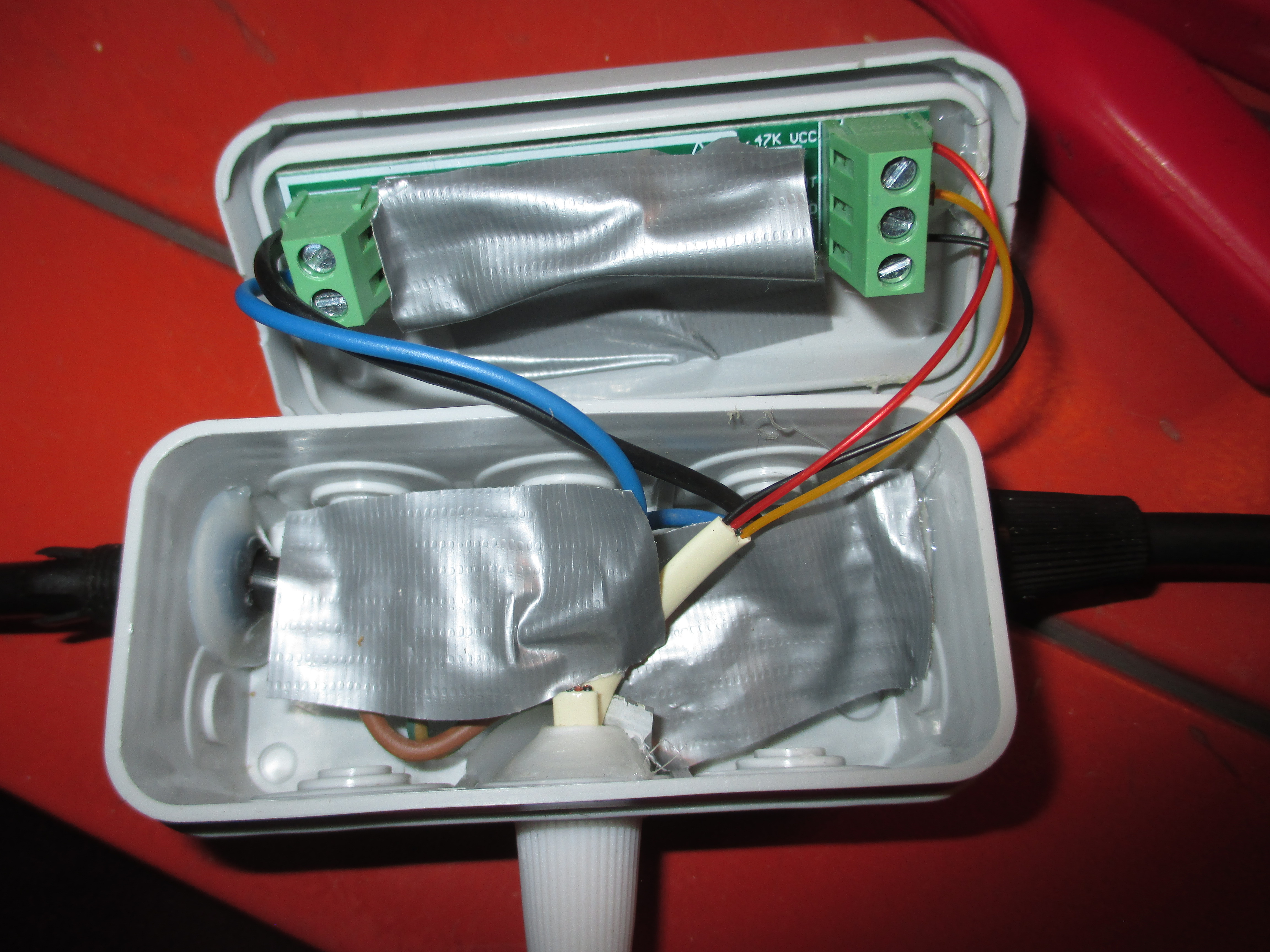

Inzwischen habe ich das ganze in eine Verteilerdose gepackt und
angeschlossen. Um die 220V und die Kleinspannungsseite noch etwas besser
zu trennen, habe ich noch etwas Klebeband verteilt.
Da ich wollte, dass man auch noch eine Kontrollleuchte hat, habe ich die
LED aus- und auf der Unterseite der Platine wieder angelötet. Die guckt
durch ein Loch im Deckel etwas raus.
Fehlt nur noch die Software.
Gast #7022738
Die LED sitzt aber auf der 230V-Seite! Deren Plastikkappe ist garantiert
nicht auf 5kV Isolation spezifiziert! Sehr gefährlich, die LED gehört
versenkt und über eine Plastikfaser o.ä. das Licht nach außen geführt.
Zumindest sollte sie hinter einem mehrere mm dicken Fensterchen sitzen.
Auch ist das Isolierband keine Garantie dafür, dass sich im Fehlerfall
(ein Kabel löst sich...) nicht HV- und NV-Seite berühren könnten; ebenso
fehlt eine Zugentlastung.
Gast #7022892
HildeK schrieb:
Ein Loch < 4mm und die LED in gehörigen Abstand reicht (da kommt der
"VDE-Prüffinger" sicher nicht rein). Wer die Muse hat, klebt noch ein
Stück transparentes Plexiglas (als Lichtleiter) ins Loch.
Zum Stichwort "Zugentlastung": Ich habe das so verstanden, dass die Dose
fest verbaut wird - und dann ist wimre keine Zugentlastung notwendig.
Ansonsten ist ein stabiler Kabelbinder von innen um die Zuleitung sicher
kein Fehler.
Isolierband ist nicht so prickelnd. Wieso keinen Schrumpfschlauch über
die 230V-Seite der Platine? Ich binde meine Kabel per Kabelbinder and
die Platine. Kabel nur anlöten reicht mir nicht; eine Löt-Verbindung
(230V) sollte so ausgeführt sein, dass diese auch ohne Lötung mechanisch
fixiert ist.
Gast #7022907
Wie man auch immer das löst: im Moment schaut sie mehrere mm oben raus
und liegt mit dem Potential auf der Netzseite.
