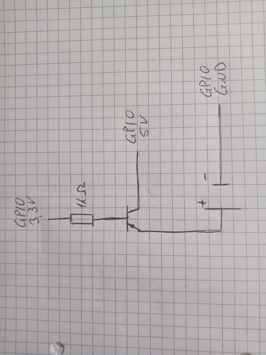

Ich kenn mich mit Elektronik absolut nicht aus wollte aber für ein
Projekt einen Ultraschall vernebeler mit einem Raspberry Pi antreiben.
Der Ultraschall vernebeler bräuchte 12V und eine Frequenz von ungefähr
8-10mhz.
Das wäre mein grober Aufbau:
Raspberry Pi GPIO an die Base eines Transistor mit einem 1k Ohm
Wiederstand als Signalgeber.
GND, der minuspol vom vernebeler und der Batterie zusammen verbinden.
Batterie Pluspol an Kollektor
Und am Ermittler der + pol vom vernebeler.
Ist das soweit möglich oder muss ich irgendwo noch einen Oszillator
Schalten.
Für eine Testschaltung hab ich Mal einen bc337 Transistor und eine 5V
Batterie genommen und als vernebeler eine LED bin da aber nicht auf die
MHz gegangen weil die LED das wahrscheinlich nicht überlebt.
Hoffe ihr könnt mir sagen ob sowas mit einem Transistor für lange
Laufzeiten möglich ist oder ob ich als Frequenz Geber einen Oszillator
einbauen sollte

von Thomas G. (thomas_g570)
Der Led Versuch sollte mir nur bestätigen ob ich den Transistor
überhaupt richtig angeschlossen habe. Hab sie jede Sekunde an / aus
geschalten.
Dachte der Raspberry Pi würde mir einiges an Arbeit abnehmen indem ich
die Frequenz mit einem Programm Steuer weil ich mehr vom programmieren
verstehe als von Elektronik.. so dachte ich mir kann ich mir einen
Oszillator sparen weil von irgendwo muss ja die Frequenz kommen
Mit ich glaub 28 GPIO Stecker könnte ich dann 28 piezo Elemente
antreiben wenn ich das machen wollen würde

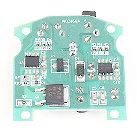

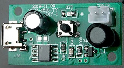

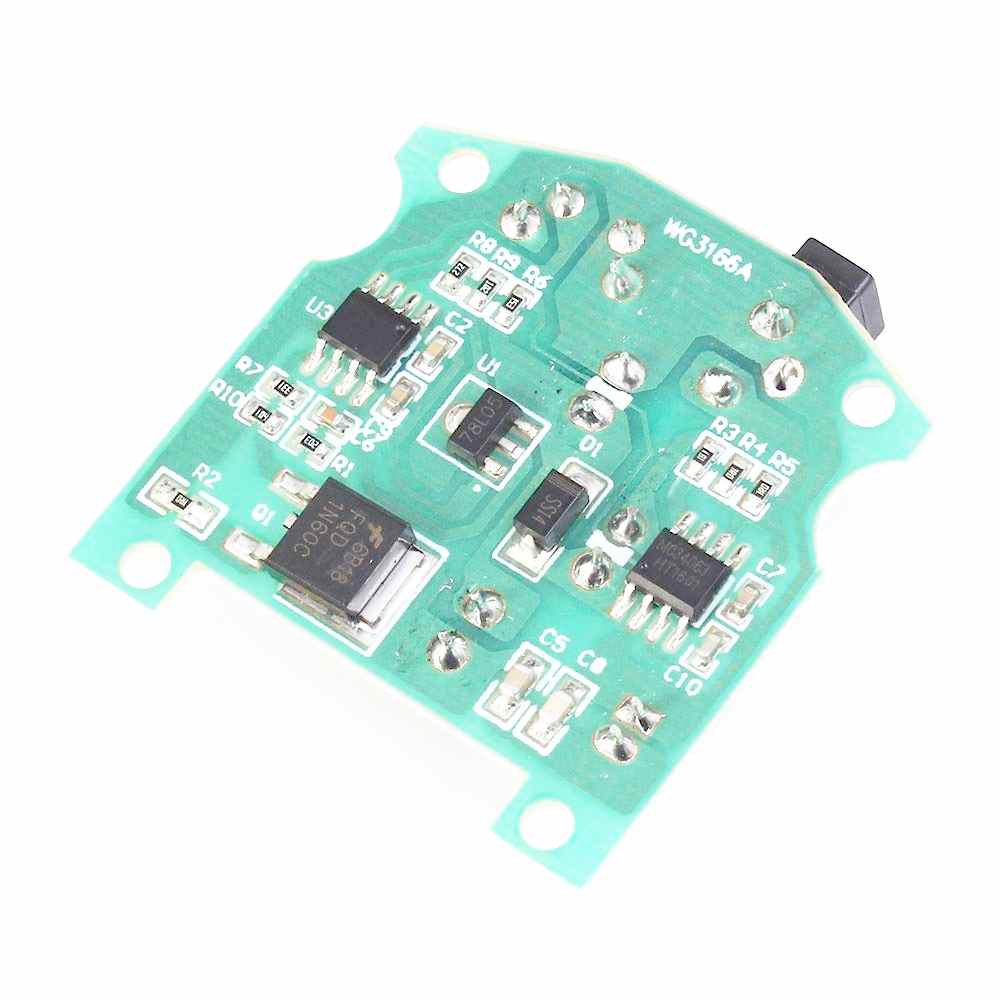

Das Piezo Element braucht ja diese Frequenz um Wasser zu "vernebeln". Es
gibt natürlich fertige Platinen die diese Frequenzen mit einem Piezo
Element schalten wo ich nur ein USB c anschließen müsste.
Da ich aber 6x davon bräuchte könnte ich diese nicht alle gleichzeitig
steuern weil es ersten mit diesen Platinen nicht genug Platz gäbe und 2.
Ich 6 USB Anschlüsse bräuchte..
Ich müsste die USB Anschlüsse erweitern wo ich mir dann auch nicht mehr
sicher wäre ob die alle genug Strom bekommen bzw. ob der Raspberry Pi
bei so vielen überhaupt noch startet.
> geschalten.
LEDs kommen durchaus mit Frequenzen zwischen Milliherz und
Megaherz zurecht.
Das Problem ist, daas Piezos am besten arbeiten, wenn sie mit ihrer
Resonanzfrequenz schwingen. Diese ist exemplarabhängig. Mit einfachen
Transistortreibern bildet sich diese automatisch aus.
Oh weh schrieb:
> Nimm halt den HDMI-Anschluss, weil die breiter ist.
Kommen noch sinnvolle antworten?
Alles klar, das hilft mir schon weiter. Dankeschön
Könntest du mir noch eine weitere Frage beantworten und zwar ob der
Transistor BC337 dazu fähig wäre diese Frequenz zu schalten bzw. die 12
V aushält.
Hab bis jetzt nur mit diesem experimentiert und bleibe gern beim
bekannten.

Ja, wenn Du erstmal erklaerst, warum Du mit 10mHz (oder 10MHz) nebeln
willst. In beiden Faellen bringt es Dir wenig (10mHz ist eine
Ruettelplatte, 10MHz nebelt nix mehr [zumindest bei H2O]).
Welchen Typ des Piezo willst Du benutzen? (Datenblatt) Da wird es so
eine Resonanzkurve geben, je nach Type des Piezos solltest Du einen
passenden Oszillator aufbauen. Ein/Ausschalten des Oszis kannst Du mit
GPIO machen.
Bonne Chance
Th.
P.S.: Die 5V-Batterie haette ich mal gern gesehen. Ich wuerde mir schon
Gedanken ueber den Stromverbrauch machen. Vermutlich ist es billiger ein
kommerzielles Geraet zu kaufen und nur die "Steuerung" des Nebels selbst
programmieren.

von Der Zahn der Zeit (🦷⏳) (Gast)
Jens G. schrieb:
> Aber irgendwie habe ich auch den Eindruck, daß es hier nicht um mhz
> geht, noch um MHz, sondern vermutlich um mHz, nämlich simples Ein- und
> Ausschalten des Verneblers alle 100s.
Das scheint mir jetzt, wo du es schreibst, auch so. Milli-Hertz (mHz)
wären also korrekt, es scheint ein komplettes Vernebler-Modul zu sein,
das hat auch eine LED.
Thomas, haben wir richtig geraten? Dann:
Basis heißt das und es ist ein Widerstand. Einen Widerstand als
Signalgeber verstehe ich nicht
"Ermittler" könnte ein Scherz sein. Schwamm drüber.

Okay alles was ich weiß ist jetzt auf diesem Blatt so sieht meine
Schaltung momentan aus. +- unten beim gnd ist momentan meine Led
Die gpio s sind alle beim Raspberry Pi verwende Grad den 5v gpio
Anschluss anstelle einer Batterie und gnd als minuspol
Was soll diese Schaltung deiner Meinung nach machen?
Ich sehe da keine LED.
Ach so, du meinst, diese Batterie soll eine LED darstellen? Sieh dir
wenigstens mal andere Schaltpläne und Schaltsymbole und elementarste
Grundschaltungen an. LEDs sehen anders aus und LEDs haben
Vorwiderstände. Und vor allem: sieh dir die Pfeile in den Bauteilen an.
Die haben eine Bedeutung.
> Der vernebeler
Lies die Bewertungen. Dort steht: "The ones I received are 108khz, not
113khz", also nix mit MHz oder mhz...

Ich weiß dass das nach schaltsymbolik eine Batterie ist da ich aber
vorhabe ein Piezo Element anzuschließen anstatt einer Led.. ist es für
mich so leichter verständlich... (Da ich einfach weiß wo jetzt + und wo
- hingehört) Der Transistor ist ein npn Transistor wenn mich nicht alles
täuscht.

Thomas, wie ich schrieb, gibst du weniger als 3 V als Betriebsspannung
aus.
Die Schaltung wäre besser, damit der Vernebler die volle
Betriebsspannung bekommt:
Emitter an Masse (= Raspi-Gnd und Gnd der Betriebsspannung für
Vernebler).
Basis über z. B. 1k an GPIO
+Vernebler an Vernebler Betriebsspannung (z. B. +12V)
-Vernebler an Kollektor
Wenn mich diese jämmerlichen Daten nicht trügen.

Mach einfach zwei Kringel für die Anschlussklemmen, dann ist es
für jeden verständlich.

Vorrangig sollst nicht du deine Schaltpläne verstehen, sondern jeder
Andere. Denn Schaltpläne sind die "Sprache der Elektronik" und wenn du
da irgendwelche unbekannten oder falsche Symbole verwendest, dann ist
es, wie wenn du irgendwas vor dich hinbrabbelst: keiner versteht, was du
meinst. Auch wenn du dich selber tadellos verstehst...

nicht sagen, ob dieser Transistor überhaupt geeignet ist.
Die größere Platine enthält einen 78L05, vermutlich einen
Spannungswandler mit Schottkydiode SS.. und einen größeren MOSFET für
600V 1A
https://docs.rs-online.com/7f51/0900766b80d2467b.pdf
Ich glaube "MC34063" zu erkennen. Ob man den brauchen würde?
Vermutlich abhängig von der Versorgung?
> und einen größeren MOSFET für 600V 1A
Vermutlich überdimensioniert bzgl. Spannung, und Strom würde
er grade so packen, für zehn solcher Dinger parallel?
Diese Platine kannst Du Dir eventuell auch schenken.
Du könntest jetzt:
- zuallererst die tatsächliche Resonanzfrequenz herausfinden.
(Ich traue nicht mal der Frequenz, die diese Platine erzeugte.)
Welche Meßgeräte hast Du oder könntest Du besorgen (leihen)?
Oder mit Selbstschwinger arbeiten (Colpitts etc.), da ergäbe
sich die f_reso ausreichend genau von selbst.
- Dich mit 108-113kHz zufriedengeben, und diese erzeugen (wozu
Du auch keine 6 Endstufen bräuchtest dann - es ginge sogar, alle
an einer zu betreiben).
So etwas macht die o.g. Platine (der ich aber nicht voll traue).
- Stattdessen den Fehler abhaken, und spezifizierte Piezos,
- oder gleich fertige Vernebler (incl. Ansteuerung) kaufen
(Bei den letzten beiden Punkten hättest Du auch noch die Wahl,
was stärkeres als jetzt zu kaufen. Da wir die Bedingungen Deiner
Anwendung nicht kennen, wissen wir nicht, ob die Leistung dieser
Vernebler überhaupt_ausreichte (oder ob sie es zwar schafften
bei andauernd voller Power, aber schnell kaputtgingen?)... Dies
ist ein Punkt, der sich uns ohne weitere Informationen definitiv
NICHT erschließt. Liefere sie nach (Temperaturen, Raumvolumina,
bish. Feuchtegrade, Lüftung, und was Dir sonst dazu einfällt),
oder arbeite halt eher auf gut Glück, ebenfalls "Deine Wahl".)
Entscheide Dich halt für irgendein Vorgehen.
>"MC34063"
stimmt, auf dem anderen Foto ist das zu sehen. Und auf der Oberseite
sind zwei Drosseln L1 und L2 zu erkennen, nur das dritte Bauteil ist ein
Elko mit 25V. Und die Diode ist eine SS14
https://docs.rs-online.com/6c89/0900766b80750aab.pdf
Die andere Platine wird aus USB +5V gespeist und hat einen Tastschalter,
damit kann man wohl nur kurzzeitig Mist produzieren oder Parfüm
a-tomisieren. Auf dem Foto sind keine IC-Bezeichnungen zu erkennen. Also
wenn man sich entscheiden müsste, wäre die größere jedenfalls die
leistungsstärkere Version.
> Die andere Platine ...
Da ist schon mehr drauf als nur 1-2 Transistoren.
von Mohandes H. (Firma: مهندس) (mohandes)
hk schrieb:
> MC34063
Das ist ein kleiner universaler Schaltregler:
https://www.mikrocontroller.net/articles/MC34063
Wegen der dürftigen Informationen können wir nur Empfehlungen geben. Um
etwas Leistung auf den Transducer zu geben, braucht man für
Piezoschwinger vor allem Spannung, bei wenig Strom. Das ist vor allem
Ladestrom für dessen Kapazität. Die größere Schaltung ist daher
wesentlich vertrauenerweckender.
Ein Schaltregler kann eine Spannung über 100V erzeugen, auf der anderen
Platine sitzt immerhin eine Induktivität, also vermutlich auch ein
Schaltregler, aber der kleine Transistor liefert weniger Leistung.
Die Resonanzfrequenzen liegen so nahe beieinander, da ließe sich
höchstens durch Feinabgleich (Bauteilvariation) noch etwas mehr
herausholen.

von Stefan F. (Gast)
Deine Idee, die Piezo-Elemente mit einem simplen Transistor ein/aus zu
schalten geht so nicht auf.
Sie müssen mit Wechselspannung betrieben werden, und zwar sehr viel mehr
als 5V und außerdem mit der Resonanzfrequenz. Das ist der Grund, warum
dazu ganze Platinen angeboten werden.
Mit einem einzelnen Transistor kann das nie und nimmer funktionieren.
Egal welchen du nimmst.
Jedes der Piezoelemente hat eine andere Resonanzfrequenz, die zudem auch
noch in gewissem Maße vom Füllstand des Wassers, der Temperatur, der
Alterung, der Verkalkung, usw. abhängt. Daher muss jedes Piezolement mit
einem eigenen Oszillator betrieben werden, und zwar derart, dass das
Piezoelement selbst das frequenzbestimmende Element ist. Das ganz
funktioniert nicht ordentlich, wenn von "außen" irgendeine Frequenz
eingeprägt wird.
Das ganze entspricht schaltungstechnisch also em ehesten einem
Quarzoszillator. Der einzige Unterschied besteht darin, dass der Quarz
mit möglichst geringer Leistung betrieben werden soll, damit er nicht
unnötig altert oder gar zerbricht. Bei Deinem Verdampfer ist es ja
durchaus gewünscht, eine gewisse Wirkleistung im Piezo zu verbraten.

von hk (Gast)
Thomas G. schrieb:
> Stefan ⛄ F. schrieb:
>> Das ist sehr falsch. besorge dir mal ein Buch über Grundlagen zum
>> Transistor und wie man ihn anwendet.
> Hab seit heute ein Buch und zwar:
> Elektronik
> Lehr- und Übungsbuch für Grundschaltungen der Elektronik,
> Leistungselektronik, Digitaltechnik/Digitalisierung mit einem
> Repertorium Elektrotechnik.
> 13 Auflage
Dann fang zuerst mal mit Physik/Elektrotechnik an.
Eine LED ist ja ein DC-Verbraucher, benötigt auch Vorwiderstand
oder gleich Stromregelung, und könnte als Signal-LED (geringer
Strom) auch wohl kaum in Reihe (Reihenschaltung = Strom überall
gleich) zu einem Verbraucher, der weit MEHR Strom will (von AC
abgesehen). Hattest Du aber offenbar geplant gehabt...
Ohne fundierte Elektrotechnik-Grundlagen brauchst Du gar nicht
erst zu versuchen, (Leistungs-)Elektronisch was zu machen.
