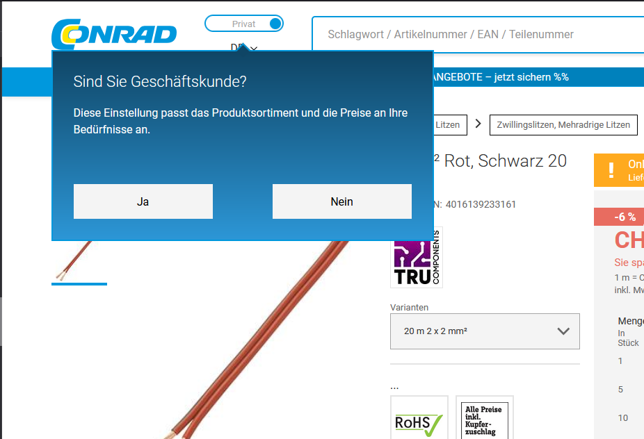

https://www.conrad.ch/de/p/tru-components-1567142-litze-liy-z-2-x-2-mm-rot-schwarz-20-m-1567142.html
Wer das als Bastler kauft ist
a) selber Schuld
b) erfolgreich beschissen worden
Das "warum" lasse ich mal weg. Bin gespannt, wer es merkt.
PS: Bin selber erfolgreich reingefallen.
Lösung a)
Denn da steht doch "Alukabel mit Kupferhauchbeschichtung".

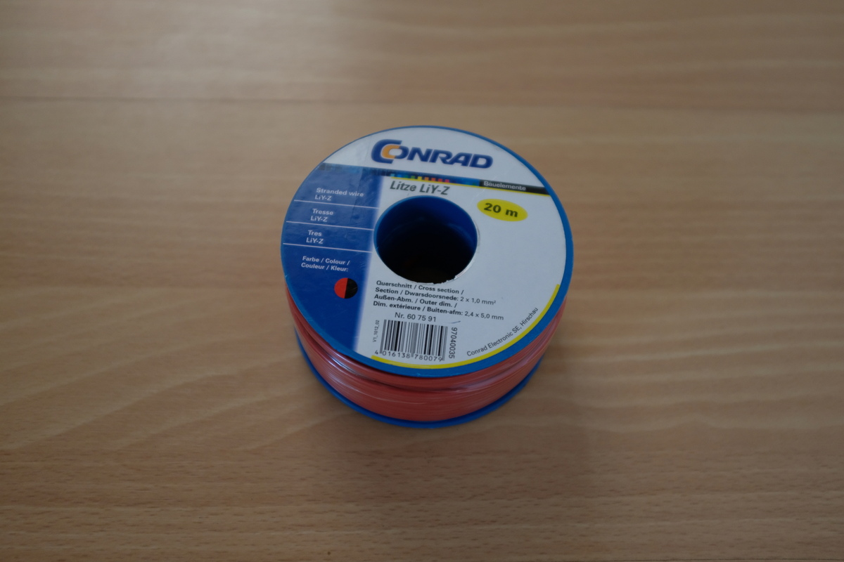

Ich habe, als ich noch dabei war, in unserem Formula-Student-Team solche
Leitungen gesucht weil der Kabelbaum damit auf das halbe Gewicht
gekommen wäre.
Am geilsten finde ich an Conrad aber die Meldung im Anhang. Ob da noch
mehr als nur die Märchensteuer aus den Preisen entfernt wird?

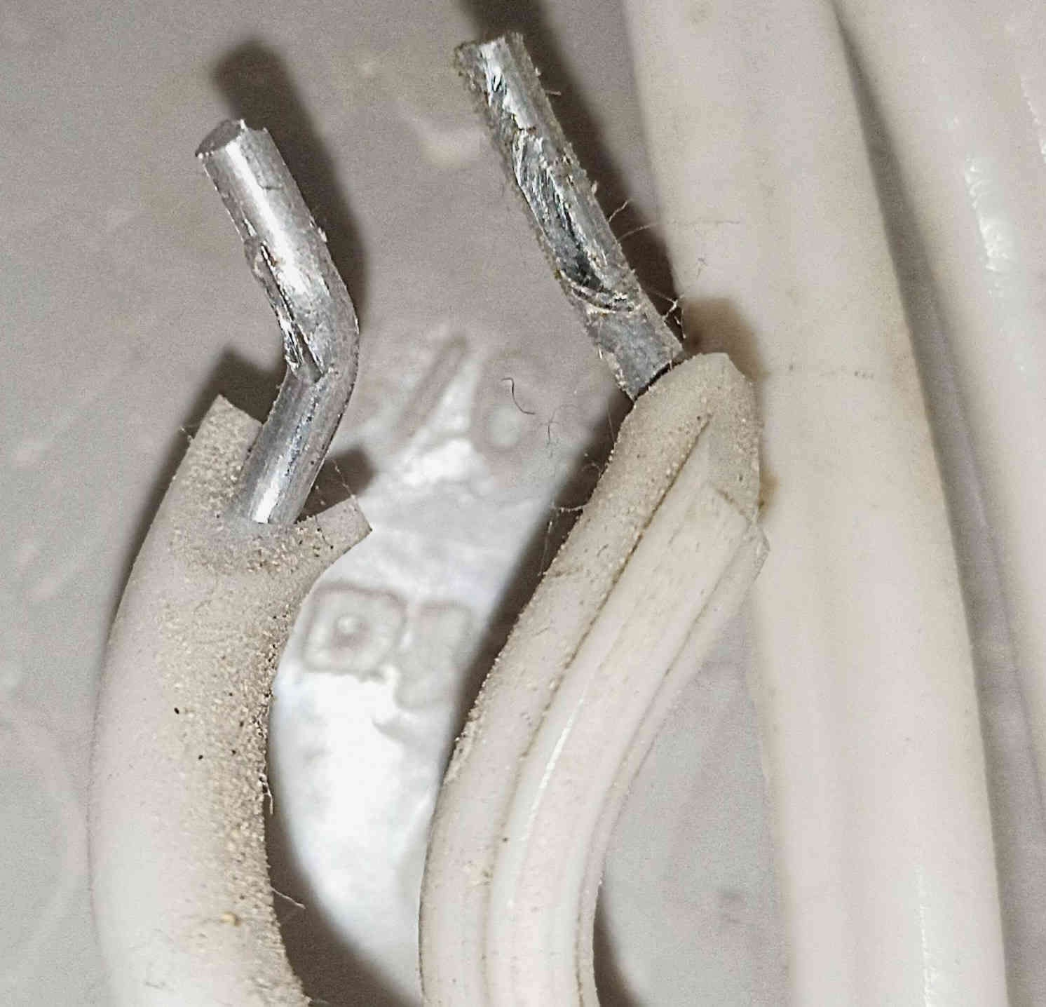

von Mike J. (linuxmint_user)
Ich habe im Schuppen tatsächlich noch solch eine Dose mit so einem
Alu-Kabel gefunden. Das Ding muss da aber schon weit über 50 Jahre
verbaut sein. Feuchtigkeit haben wir hier in der Luft ordentlich,
direkten Regen hat es aber sicher nicht abbekommen.
Bei destilliertem Wasser würde da wohl auch nichts passieren, Alu
oxidiert gerne in der Erde, wenn irgend welche Salze an die Oberfläche
kommen.

Bestimmt kann mit hier jemand erklären, was ich aus dem LiY-Z rauslesen
kann. Denn ich dachte immer, es steht für Litze, PVC, Doppelader. Aber
das muss ja falsch sein, denn es muss ja für CCA stehen. Sonst ergibt
Lothars Geschreibsel keinen Sinn.
von Jack V. (jackv)
Nein, ist richtig: LiY steht dafür. Das -Z steht dann für CCA.
von michael_ (Gast)
> kann.
Schau dir die Schnittfläche an oder kratze das Cu ab.
Ich hätte hier jedenfalls nicht gefragt.

Hans schrieb:
> Ja, mit dem Kratzen habe ich es auch rausgefunden.
Und???
Willst du uns dumm sterben lassen?

von Falk B. (falk)
Thomas R. schrieb:
> Das fiel nicht auf bis ich die Leitung für Fernspeisung verwenden
> wollte. Bei 48V und schlappen 1A war der Spannungsabfall dramatisch.
Das Problem hatt ich mal mit einfachen D-Sub9 Kabeln. Ultrabillig bei
Reichelt, da hätte man schon stutzig werden müssen. War für ne kleine
Anzeigeeinheit mit LCD und ein paar Tasten. Bei schlappen 70mA hatte ich
schon über 1V Spannungsabfall, und das bei 3m Länge. Häää?? Das wären ja
rund 14 Ohm! Und es waren 14 Ohm, Masse + Vcc! Und das Kabel war
magnetisch. 8-0
Ok, mein Fehler. You get what you pay for!

von michael_ (Gast)
> magnetisch. 8-0
So dünn kann eine Leitung aus Al, Fe, Ni o.ä. gar nicht sein, dass sie
auf 3m so einen Widerstand hat.
Dein Alu-Hut hat Löcher.
Übrigens, ich bin froh, dass es dünne und reißfeste Kabel gibt.
Nokia-NT mit 1,5-2mm, Kopfhörerkabel usw.
Mir ist da wurscht, was da drin ist.
