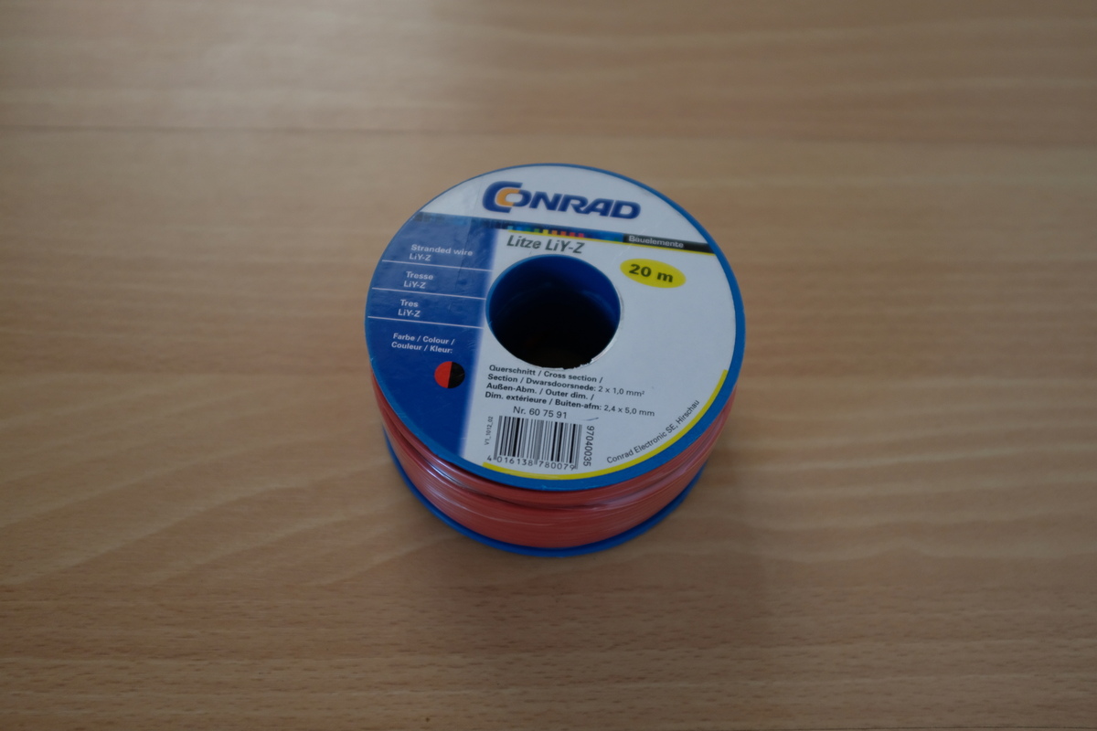

auf der Suche nach einem Kabel, was auch mal ein paar Amps verkraftet,
kramt ihr in euren Schubladen rum... schliesslich findet ihr eine
unangebrochene Rolle. [Siehe Bild.]
Da die angegebenen Daten passen, verwendet ihr dieses natürlich. Eine
Woche später kommt ihr nach Hause und euer Haus steht in Flammen. Was
ist passiert?
Kleiner Tipp: Hier schonmal angesprochen, aber die Lösung war zu
einfach, deshalb hier nochmals in leicht gehobener Stufe. Wenn ihr nicht
weiterwisst, könnt ihr da ja nachschauen.
Beitrag "Beschiss oder selber Schuld?"

Da war dann offensichtlich jemand zu dumm, die Leitung mit ausreichendem
Sicherheitsfaktor auszuwählen.
Bei CCA braucht man für gleiche Stromtragfähigkeit gegenüber Kupfer
einen ca. 1,6 mal so großen Querschnitt. Dass man Leitungen nicht
grenzwertig auslegen sollte ist seit Jahrzehnten "BCP", und im
Privatbereich muss ja anders als in der Industrie nicht jeden
Zehntelcent den BWLern gegenüber rechtfertigen.
Das einzige, was man Conrad ankreiden kann, ist dass auf dem Etikett
nicht mehr zu erkennen ist, dass es sich um CCA handelt. Aber das merkt
man dann hoffentlich spätestens bei der Verlegung.

Ich habe den Kabel zu hause. Und das Bisschen Strom was so eine 4er
Batteriepack liefert traue ich ihm zu.
Und ich habe es Damals sehr gerne im Modellbau eingesetzt.
Aber mein Toaster lasse ich lieber an einen dickeren Kabel.
Jeden Tierchen sein Plisierchen  halt ;)

Wenn du dieses Kabel in der Schublade findest, die draufstehende
Typbezeichnung nicht lesen und/oder verstehen kannst, es daraufhin
verarbeitest und nicht mal dabei bemerkst, dass es aus Aluminium ist
und aus diesem Grund deine Bude abfackelst, dann hast du einfach zum
bereits keim Kauf bezahlten Lehrgeld noch was draufgelegt.
Dann bleibt nur zu hoffen, dass der Spezi der Versicherung diese falsche
Verwendung herausfindet und du den Schaden selber zahlen musst, weil du
für diese Tätigkeit offensichtlich nicht qualifiziert warst.
