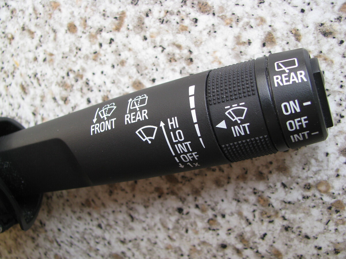

Bei meinen zwei Opels (Astra-J +Corsa-E) reagiert der Wischer zu zeitig.
Mein erster Gedanke war, einen regelbaren Widerstand einzubauen.
Ich habe mir erstmal den Wischerhebel vorgenommen.
Bei Stellung INTERVALL haben die Verbindungen rot/gelb und rot/orange
gleiche Werte.
Bei Stellung AUS zeigt rot/orange 3,09 kOhm.
Bei Stellung Normal-1+2 zeigt rot/gelb =440 Ohm, rot/orange =3,09 kOhm.
Die Widerstände der Intervall-Stufen sind:
Stufe 1 = 3,09 kOhm, (langsamste)
Stufe 2 = 2,02 kOhm,
Stufe 3 = 1,2 kOhm,
Stufe 4 = 0,54 kOhm,
Stufe 5 = 0,2 kOhm, (schnellste/empfindlichste)

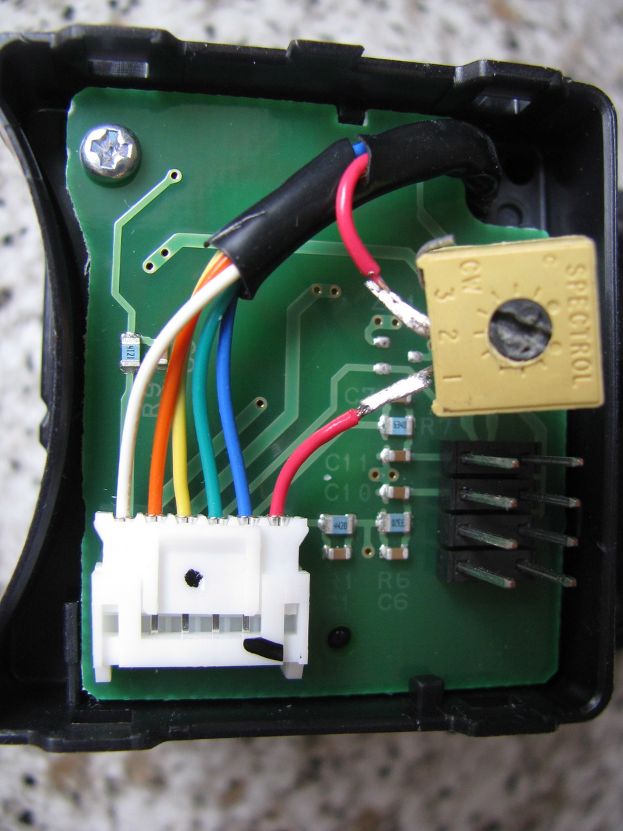

Probeweise habe ich einen regelbaren Widerstand eingesetzt.
Die Werte addieren sich und sind auch meßbar (zB. 1 kOhm, 3 kOhm).
Aber im Betrieb werden die Werte nicht angenommen.
Es scheint ein Werte-Fenster von 0 Ohm bis ca. 3 kOhm zu geben.
Alle Stellungen, wo der Wert über 3,1 kOhm ist funktionieren nicht.
zB. bei plus 3,5 kOhm geht garnichts; bei plus 1 kOhm geht erst ab Stufe
2. (= wie 1, orig.) und alle Stufen verschieben sich nur.

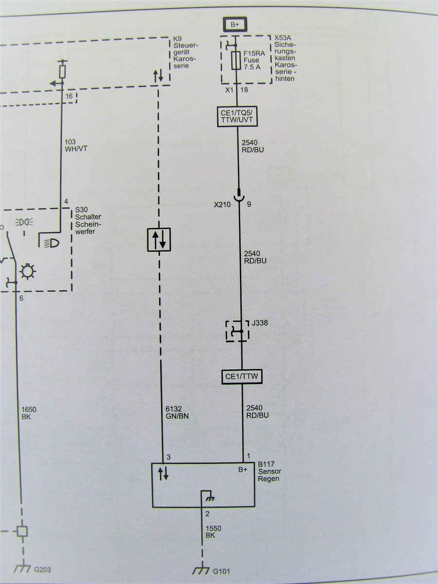

Könnte man evtl. auch am Regensensor etwas machen?
siehe unten.

#7011881
Dein Denkweise ist hier reichlich naiv. Die Widerstände geben nicht das
Wicherintervall vor. Die Widerstände arbeiten als Spannungsteiler und
die Software in einem Steuergerät erkennt dann anhand der Spannung die
Schalterstellung des Hebels.
Das eigentliche Wischerintervall wird in einem Steuergerät erzeugt.
Willst du da etwas grundlegend ändern müsstest du schon eine neue
Software für das Steuergerät schreiben.
OP #7012320
Daß das eigentliche Zeitintervall vom Steuergerät kommt ist mir schon
klar.
Und daß die jeweilige Stufe vom Steuergerät erkannt/zugeordnet wird
zeigt mein Versuch.
zB. bei Stufe 5 (0,2 kOhm) + 3 kOhm >> wird als Stufe 1 erkannt.
Danach ist Schluß, da es keine weitere Schaltmöglichkeit gibt.
Wenn der Widerstand kleiner wäre, dann würde sich das wohl umkehren?
Dann würde zB. die Stufe 4 als Stufe 5 erkannt und beim schalten auf
Stufe 5 keine Funktion erfolgen?
Oder könnte es eine Möglichkeit geben über den Regensensor? siehe Foto

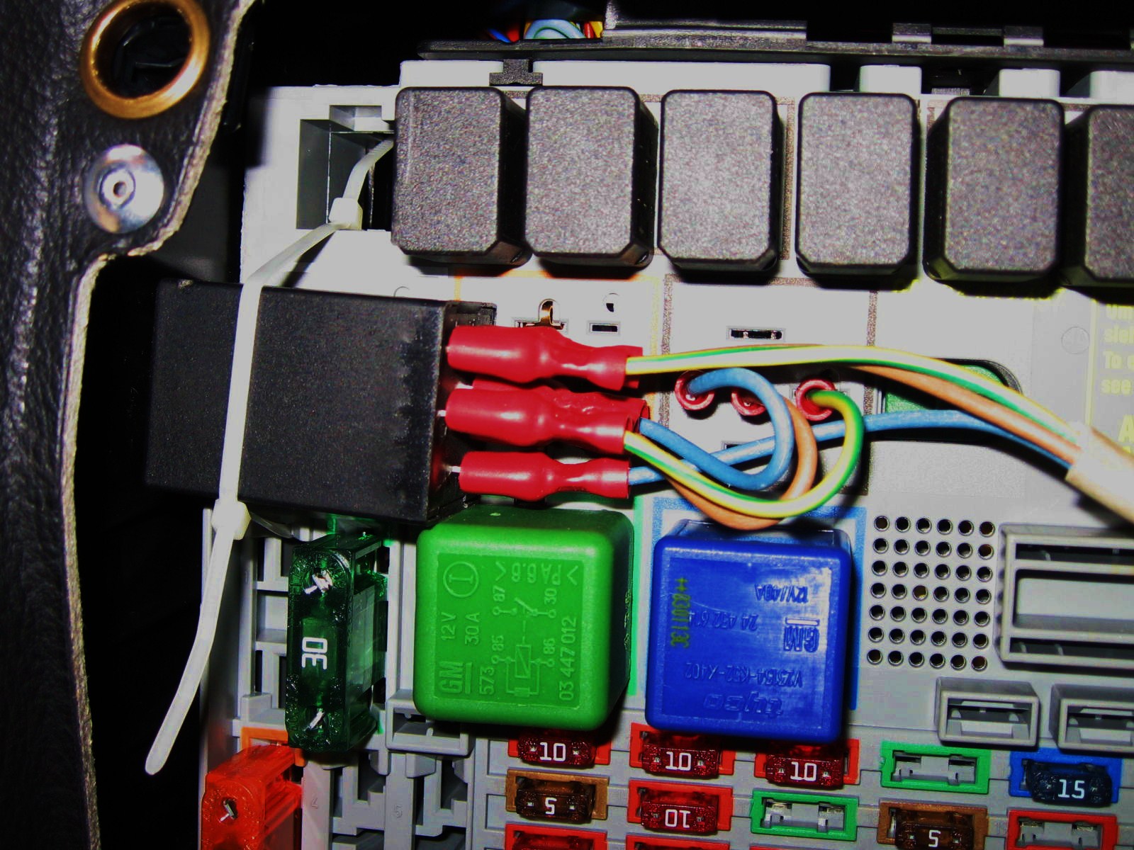

Falls auf diesem Weg nichts möglich ist, dann geht mir noch ein Gedanke
durch den Kopf:
Den Sensor lahmlegen und über eine Schaltung dieses "ALTE" stufenlose
Intervall-Relais (wie oben beschrieben, und Foto) einzubinden.
Aber wie gesagt, erstmal nur ein Gedanke und ob sich der Aufwand lohnt.
Funktioniert hat der Umbau schon beim Astra-G, der auch schon eine
Modulsteuerung hatte; aber ob das bei den heutigen Typen geht ist
fraglich.
Bei den Autos bis ca. 2008 brauchte man nur das originale Wischerrelais
rausziehen und das Intervall-Relais einstecken.
