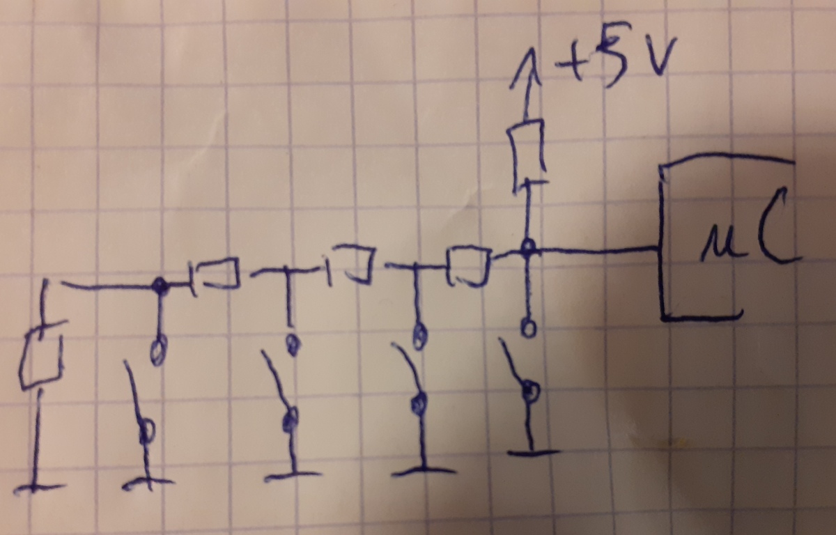

Das hört sich erstmal gut an! Allerdings sind die außer in dem 8-Pin
Gehäuse auch nicht wirklich in Stückzahlen lieferbar. Vielleicht komme
ich mit dem 8-Pin Gehäuse zurecht, bin mir da aber nicht sicher (brauche
noch 4 Taster)

Gast #7013058
Gernot Erler schrieb:
> Kannst du über eine Widerstandskette an einen einzige Analogeingang
> dranhängen
Stimmt, vielen Dank!

Die Tinys sind nicht so gut verfügbar und haben recht wenig RAM. Klar
kann man vieles auch damit machen, aber das ist sehr umständlich. Für
100LEDs braucht man alleine 300B um die Farben zu speichern. On-the-fly
kann man sie nicht berechnen, weil dafür die Zeit zu kurz ist und der
Controller mit dem Bit-Baging für die Signalerzeugung beschäftigt ist.
