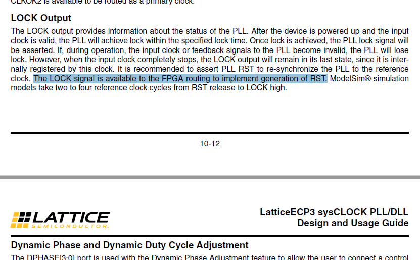

Was macht man eigentlich am geschicktesten mit einem PLL-Locked Signal
wenn diese PLL den sysclock erzeugt?
Am FPGA liegt ein asynchroner Reset an und ein clock signal von einem
Oszillator. Das Clock Signal geht direkt auf eine PLL welche den
Systemtakt erzeugt. Diese PLL liefert auch ein Locked Signal. Macht es
Sinn dieses Locked zusammen mit dem externen Reset als sys_reset zu
verwenden oder ist das doppelt gemoppelt weil die PLL sowieso nur einen
Takt ausgibt wenn sie locked ist?
Wenn ich mehrere PLLs in einem Design habe kann ich mir das betrachten
des locked Signals als sinnvoll vorstellen, aber bei der sysclk PLL?
Danke Martin

Lothar M. schrieb:
> Martin K. schrieb:
>> weil die PLL sowieso nur einen Takt ausgibt wenn sie locked ist?
> Ist das so? Das müsste im Manual des unbekannten FPGAs stehen. Aber i.A.
> ist es so, dass am Ausgang eines Clockmanagers durchaus auch Müll
> herauskommen kann und so lange das "Locked" Signal "unbrauchbar"
> anzeigt.
Hallo Lothar,
Lattice ECP3.
Ist dem wirklich so das der FPGA bei start auch auf dem "Müll" taktet?
OK, ich kann mir vorstellen, das wenn der Takt in irgendeinem
"brauchbaren" Bereich liegt, der FPGA bereits loslegt. Dann ist das PLL
locked Signal auch sinnvoll zu verwenden.
Also Reset und alle PLL locked Signale als asynchrone Reset Signale
betrachten und Eintakten und den internen Reset erst dann synchron
freigeben wenn alles clean ist, richtig?
Gruß Martin

Martin K. schrieb:
> Lattice ECP3.
Du hast dir sicher den "LatticeECP3 sysCLOCK PLL/DLL Design and Usage
Guide" genau angeschaut.
Das FPGA taktet auch dann, wenn der Takt ausserhalb jeglichem
brauchbarem Bereich liegt. Es taktet dann auf irgengwelchen Spikes und
Glitches halt irgendwelchen Müll zusammen.
Nein, die gibt höchstwahrscheinlich auch was aus, wenn locked noch nicht
aktiv ist.
Der VCO hat einen bestimmten Arbeitsbereich, der kann nicht einfach '0'
ausgeben (solange er versorgt wird...).
Ja. BTDT:
Beitrag "Spartan 6, dem DCM-Ausgang auf die Finger geschaut"
