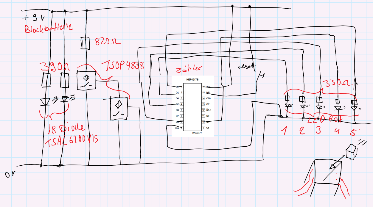

Moin,
ich hab lange rumgefuhrwerkt an dieser Schaltung. Aus meiner Sicht
müsste sie funktionieren hab aber nicht so viel Erfahrung und würde mich
freuen wenn einer von euch mal drüberschaut.
Zur Funktion:
Es handelt sich um eine Box in der Würfel reingeworfen werden. Dabei
soll bis fünf gezählt werden. Ich hab das so gedacht das immer wenn eine
oder beide Lichtschranken unterbrochen werden die negative Flanke den
Eingang des IC triggert und einen weiterzählt. Mit dem resettaster dann
eben halt resetten.
Sin da vielleicht offensichtlich dumme Denkfehler drinne?
Danke und schönen Abend
Kay
Gast #7013498
DU hast die Empfänger gar nicht mit dem Zähler verbunden. Außerdem denke
ich nicht, dass sie so in Reihe geschaltet vernünftig funktionieren. Für
so etwas gibt es Logik-Gatter (und, oder)
Gast #7013508
Wenn du zwei LEDs mit je 20mA parallel an der Batterie betreibst, hält
die nur wenige Stunden. Du solltest sie wenigstens hintereinander
schalten. Das würde den Gesamtstrom halbieren. Wenn du sie dann
zusätzlich, wie im Datenblatt vom TSOP4838 beschrieben, gepulste
betreibst und den Strom an die Länge deiner Messestrecke anpasst, kämest
du auf eine wesentlich längere Betriebsdauer.
Gast #7013671
Hast du schon mal ins Datenblatt vom HEF4017B geguckt?
In dem von Nexperia ist selbst in den Absolute Maximum Ratings nur ein
Ausgangsstrom von 10mA angegeben.
Bei 20mA besteht mit aktuellen LED-Typen außerdem die Gefahr von
Augenschäden.

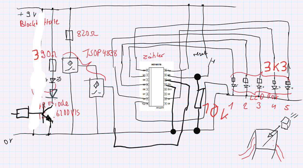

Gast #7013688
Stimmt da habe ich mich verzeichnet. Natürlich sind die IR Empfänger mit
Die roten Leds werde ich dann über Transistoren schalten.
Wie ist das gemeint mit dem 10k pulldown widerstand?
Wie bekomme ich die IRED zum "pulsen"?
20mA Augenschäden? bedeutet das, dass ich den Vorwiderstand höher wählen
muss?
Danke
Kay
Gast #7013865
> muss?
Früher hatte man LEDs fast immer mit den maximalen 20 mA betrieben, weil
man sie gerne möglichst hell haben wollte.
Heute sind gewöhnliche Leuchtdioden allerdings hundertfach heller, und
beim maximalen Strom unangenehm hell. In Innenräumen sind inzwischen 1
bis 5 mA üblich.
Die Ausgänge des CD4017 sind bei 5V kurzschlussfest, bei 9V aber nicht
mehr.
Gast #7013884
@TO: Die 9V-Blockbatterie würde ich noch mal überdenken - ist eine der
teuertste  n Energiequeller. 4 Stk. AA-Zellen halte ich für besser
geeignet. Wenn das Ding längerfristig laufen soll, könnte man auch über
eine Laternenbatterie (4R25) nachdenken.
Müsste man vielleicht noch mal untersuchen, ob die Lichtschranken
ausreichend prellfrei sind ...
spess53 schrieb:
> Es gibt ja auch den 74HCT4017 mit 20mA.
Der wird sich über die 9V an Vcc sicher bedanken.
Einer schrieb:
> Für einen 38kHz Empfänger wohl nicht ganz optimal.
Obwohl ich den 555 nicht wirklich mag, an dieser Stelle könnte man ihn
wohl einsetzen (ev. in CMOS) . Mit Pin 3 bzw 7 besitzt dieser sogar
ziemlich potente Ausgänge, die locker auch 2 LEDs treiben können.
Tastgrad beachten!
Und bis das alles gelötet ist ...
Viele Gründe, um auch mal über einen uC (Arduino?) nachzudenken.
Gast #7014062
Bert schrieb:
> Mit Pin 3 bzw 7 besitzt dieser sogar ziemlich potente Ausgänge, die locker
> Tastgrad beachten!
Bei 9V Betriebsspannung gibt es keinen vernünftigen Grund, die beiden
LEDs parallel zu betreiben.
Die Spannung ist für eine Serienschaltung ausreichend und dann ist es
für den Ausgangstreiber egal, ob da ein oder zwei LEDs dranhängen. Die
Batterie wird es außerdem danken.
