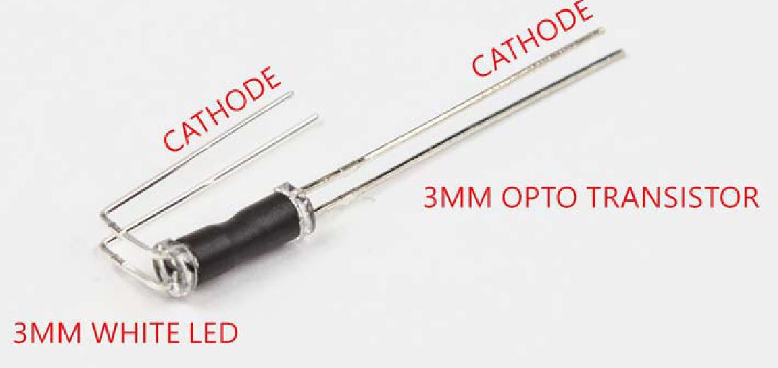

moin, ich habe schon des öfteren solche eigenartigen Konstrukte im
Bereich Musikelektronik aus Led und Fototransistor im Schrumpfschlauch
gesehen, kann mir mal jemand erklären warum man da keinen Optokoppler
einsetzt !?

Vermutlich was das zu uncool und einfach wäre. Kein Witz. So ein
selbstgebauter Optokoppler hat was druidisch-esoterisches!

Ist es aber nicht, schon gar nicht mit nur einem Empfänger, dazu noch
ein Phototransistor. Geht zwar, ist aber nicht sonderlich thermisch
stabil und linear. Es hat schon seinen Grund, warum "echte", lineare
Optokoppler a) Photodioden nutzen und b) 2 davon, einen für den Sender
(in der Rückkopplung) und eine im Empfänger.

Wenn das Ding mit LDR oder (2) Photodioden aufgebaut wäre, könnte man
einen Sinn in der Konstruktion sehen, aber mit einem Phototransistor ist
das Ding nur zum Schalten verwendbar, das kann ein Optokoppler auch.

Es ist vermutlich der mehr oder minder gelungene Versuch, die wie auch
immer geartete, "weiche" Kennlinie eines alten Bauteils mit Glühlampe
und Photowiderstand nachzubilden.
von Lötzinn V. (loeterich7)
MaWin schrieb:
aber mit einem Phototransistor ist das Ding nur zum Schalten verwendbar
"das Ding" sitzt in einem "Optical Tremolo Guitar Effect Pedal"!

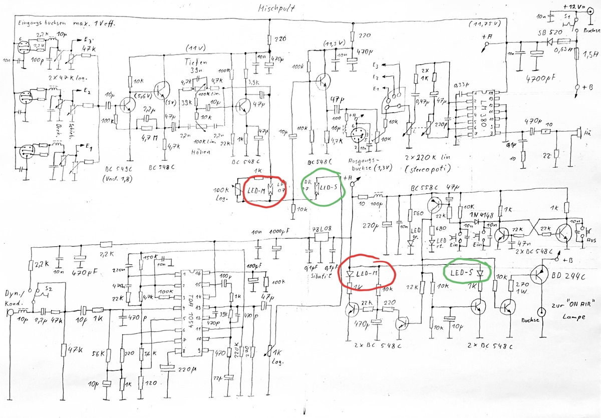

von Michael M. (Firma: Autotronic) (michael_metzer)
Patrick L. schrieb:
> solche Dinger findet man tatsächlich im Audio Sektor als Ersatzschaltung
Bei diesem Mischpult aus den 80ern wurde tatsächlich die sanfte
Umschaltung zwischen Mikrophon und Musik mit zwei LDR Widerständen
gemacht. Beide Systeme (rot und grün) sind jeweils in einem schwarzen
Plastikkästchen vergossen.
Interessant ist nebenbei auch die Rauschunterdrückung mit einem 220k
linearen Tandempoti bei dem Kopfhörerverstärker LM380. Eins im Signalweg
und das Andere in der Gegenkopplung.
