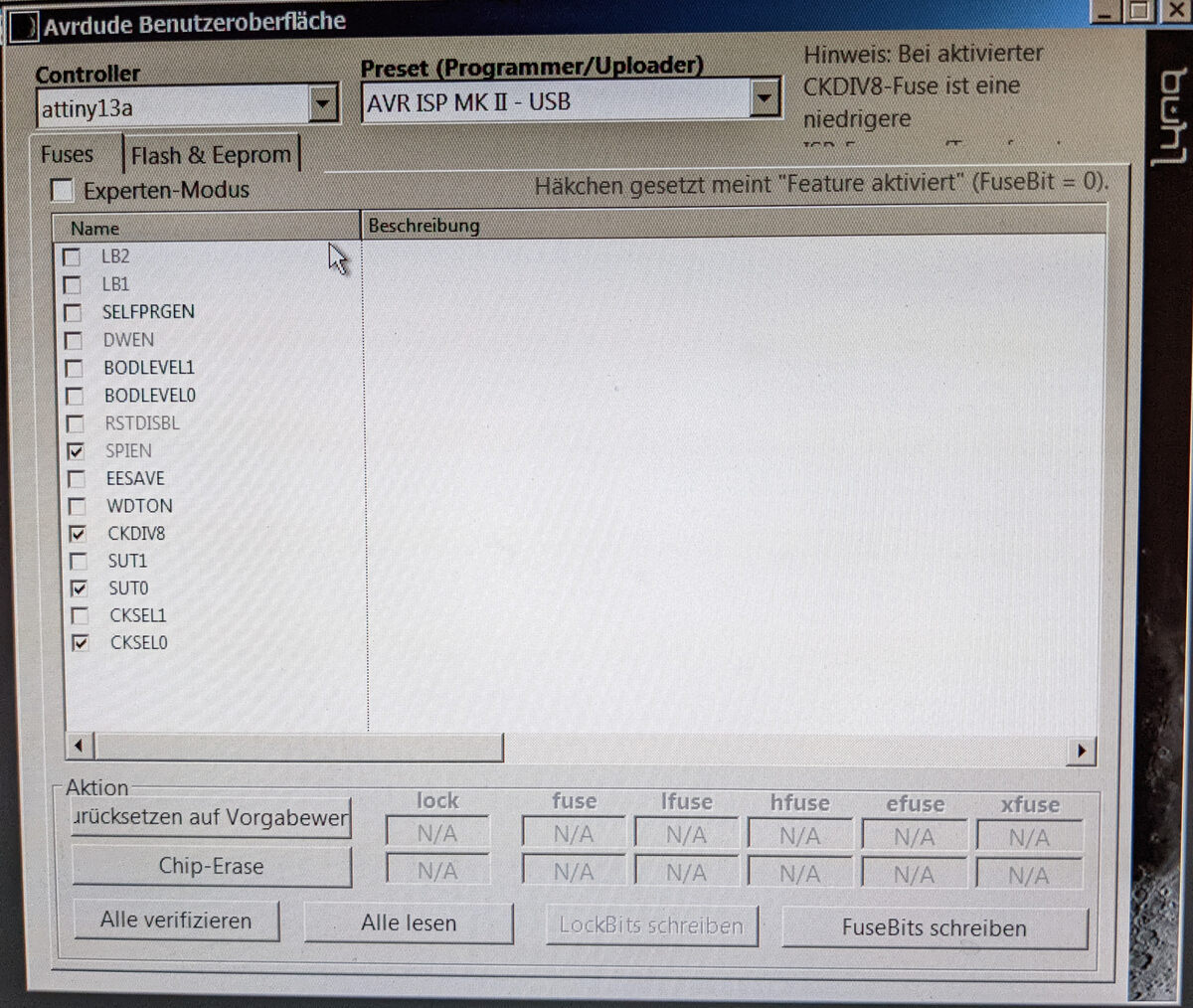

Die Fuses waren indirekt doch die Lösung. Beim ATtiny13 ist ja im
Auslieferungszustand CLKDIV8 aktiviert und Luna Studio überschreibt die
Programmereinstellungen, damit war die Taktfrequenz zu hoch, obwohl ich
sie im Programmer reduziert hatte. Wenn der dann einmal unbemerkt
abgestürzt war, funktionierte er in keinem Programm mehr.
Allerdings ist (nur) beim ATtiny13 in der AVRDUDE-GUI etwas seltsam. Das
ist der einzige AVR, bei dem die Beschreibung der Fuses fehlt. Will man
die schreiben, kommt ein Hinweis, dass sie noch nicht abgerufen wurden.
Ein Update auf die neueste AVRDUDE-Version half leider nicht.

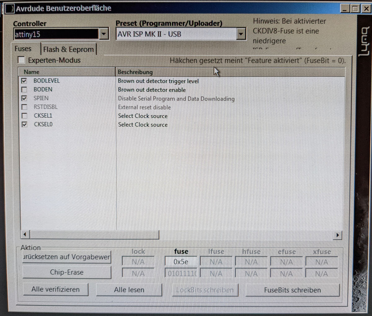

Gast #7015574
Sorry, musste den Beitrag löschen und neu erstellen, da sich keine
Bilder hochladen ließen:
Georg M. schrieb:
> CKDIV8
> Ist es beim ATmega88 anders?
Im Grunde nicht, aber da ist in AVRDUDE das Fenster mit der Beschreibung
der Fusebits nicht leer. Zwar wird der ATtiny13 durch das herabsetzen
der ISP-Freqenz jetzt erkannt, aber die Fusebits lassen sich weder
abrufen noch schreiben.
Siehe Screenshots. Beim Attiny13 und 13A fehlt die Beschreibung der
Fusebits. Beim ATtiny15 und ALLEN anderen ist die Beschreibung da und
die ich davon probiert habe, lassen sich auch lesen und schreiben.
Eigentlich würde ich ja auf ein Problem mit AVRDUDE tippen, aber ein
Update half nicht und bei einem Bug müsste das Internet doch voll von
Nutzerkommentaren dazu sein.
