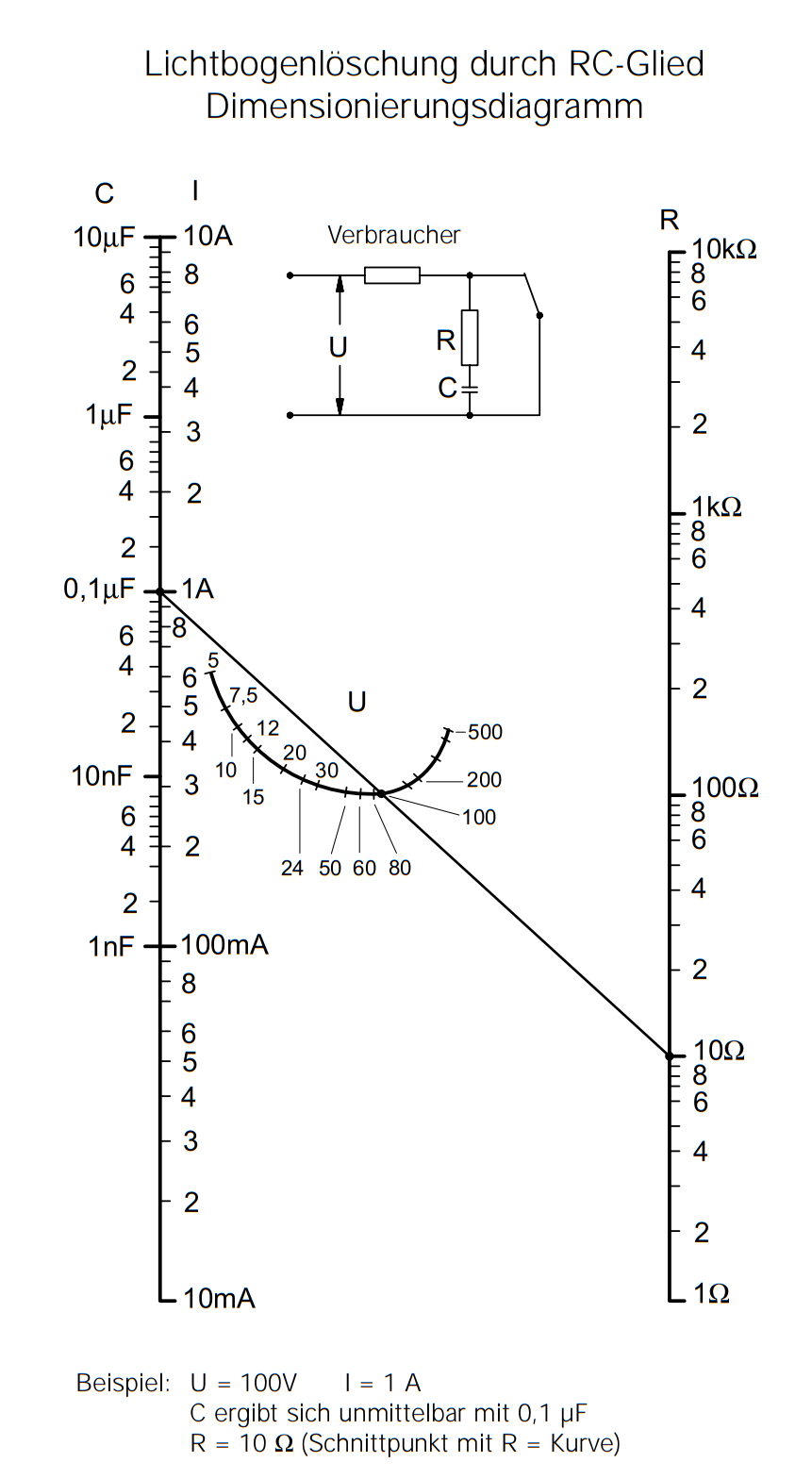

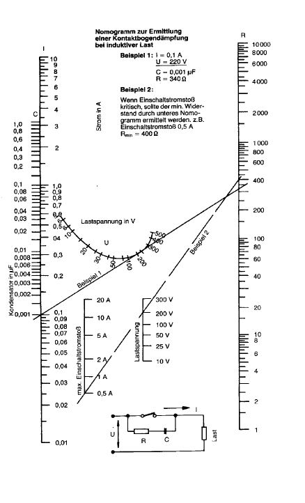

Melkor U. schrieb: > Wäre der hier aufgeführte X1 Kondensator in Serie mit einem gewöhnlichen > 47R Widerstand ok? Ich kenne mich mit der Snubber-Dimensionierung nicht wirklich aus. Im Anhang mal zwei Grafiken, die ich irgendwann mal gefunden und abgelegt habe. Denen zu Folge wären eher 1nF und 1kΩ passend für deine 2.8W Motoren. Die Dimensionierung ist auf jeden Fall vom nominalen Strom durch den Verbraucher abhängig. Mit 47Ω und 47nF bleibt möglicherweise der Motor nicht mehr stehen - ich hab's nicht gerechnet 😀. Du kannst dich auch hier informieren: https://www.st.com/resource/en/application_note/cd00004096-rc-snubber-circuit-design-for-triacs-stmicroelectronics.pdf
#7017063

Die Snubber, würde ich für meine Schaltung nun vorerst einmal entfallen lassen. Die Pumpen werden normalerweise direkt am 230V Netzt betrieben und sollten diesen, zur Kompensation, also nicht benötigen.
#7017667
Melkor U. schrieb: > Die Snubber, würde ich für meine Schaltung nun vorerst einmal entfallen > lassen. Das gewählte SSR enthält offenbar bereits einen Snubber. Zitat aus dem Datenblatt: "Overvoltage protection may use RC resistance-capacitance absorbing circuit and varistor. This series SSR has built in RC resistance-capacitance" Allerdings empfiehlt der Hersteller "Should use the corresponding overflow and the overvoltage protection measure." Die meinen damit wohl einen VDR.
Stefan ⛄ F. schrieb: > Das gewählte SSR enthält offenbar bereits einen Snubber. Zitat aus dem > Datenblatt: "Overvoltage protection may use RC resistance-capacitance > absorbing circuit and varistor. This series SSR has built in RC > resistance-capacitance" Wo liest du das? Ich verwende folgendes Datenblatt: https://www.pollin.de/productdownloads/D340632D.PDF
#7017834
