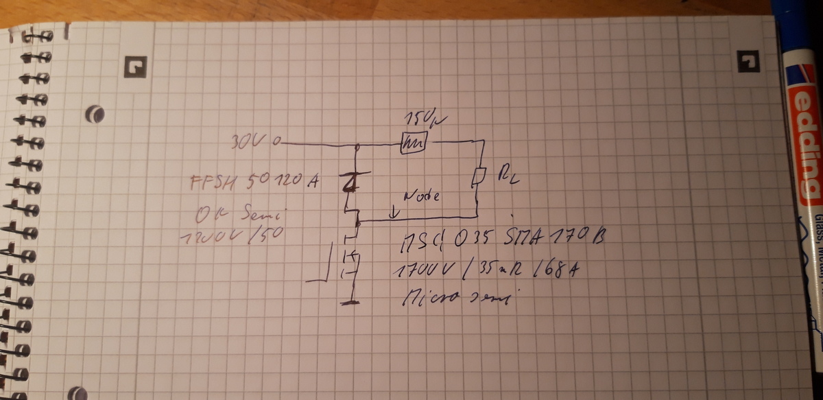

ich betreibe eine Schaltung mit einer Leistungsdiode 1000V/80A. Die
simuliere ich auch in LTSpice. In meinen Messungen am realen Objekt
kommt die Diode vom nichtleitenden Zustand zum leitenden Zustand
deutlich langsamer als in der Simulation.
Woran muss ich denn drehen um die Diode 'langsamer' zu machen, CJO und
TT hatte ich falsch vermutet.

von Detlef _. (detlef_a)
Vielen Dank für die Anregungen.
So sieht die Schaltung aus. Wenn der Mosfet ausschaltet kommutiert der
Laststrom auf die Diode. An 'Node' habe ich bei 30V Eingangsspannung in
der Spitze gemessen 150V bevor sich die Diode zum Leiten bemüßigt sieht.
Ein Modell für den FFSH50120A fand ich nicht, deswegen habe ich eine
ähnliche Leistungsdiode genommen. Die schaltet aber viel schneller ein,
da kommt keine hohe Spannungsspitze in der Simulation. Deswegen möchte
ich das Modell 'lahmer' machen um die Spitze zu sehen und den snubber
und surge arrester für den Mosfet dimensionieren zu können.
Danke fürs kucken.
Cheers
Detlef

von Falk B. (falk)
Wie lauten denn die genauen Namen der Bauteile? Links?
https://www.mouser.de/ProductDetail/Microchip-Microsemi/MSC035SMA170B?qs=7MVldsJ5UayHvRrt44LyRg%3D%3D
https://www.mouser.de/ProductDetail/onsemi/FFSH50120A?qs=F5EMLAvA7IAtB2FJIVMu%252BQ%3D%3D
Warum hast du einen 1700V MOSFET in einer 30V Schaltung? Ist das nur
eine Testschaltung?
Was ist das komische Ding da oben? 150mOhm oder 150nH oder was? UNd wie
groß ist RL?

von Falk B. (falk)
vielen Dank für den youtube link, forward recovery ist nicht
implementiert in Spice, schade.
Ja, genau, die sind das.
> eine Testschaltung?
> groß ist RL?
Testschaltung. 600V ist Endausbau. Oben sind 150uH, ich bin Doktor,
deswegen ist meine Schrift so schlecht.
> Wie hoch ist der?
Unterschiedlich, hab das auch mit RL=0 gemessen. Es ist di/dt
entscheidend, nicht i.
> Da kann man VIEL falsch machen.
https://www.mikrocontroller.net/articles/Oszilloskop#Tastk%C3%B6pfe_richtig_benutzen
Tastköpfe richtig zu benutzen habe ich in den letzten 50 Jahren gelernt,
das kann ich.
> Ein extra Snubber und VDR für eine Freilaufdiode, die den Job eigentlich
> macht? Das klingt nach Würg-Around. Hab ich auch schon mal in einer 4kW
> HV-Quelle eines amerikanischen Herstellers gesehen, sah sehr russisch
> aus ;-)
> Ich tippe auf einen Meßfehler oder schlechtes Layout. Zeig mal ein Bild
> vom realen Aufbau incl. Messung.
Gibt kein layout, da sollen 40A fließen. Leistungsbauelemente direkt auf
dem Kühlkörper und mit 4mm^2 frei verkabelt. Gate Treiber direkt am FET.
Ja, Würg-Around. Was soll ich tun. 60A in 15ns an 150uH ausgeschaltet
macht 600kV :)) . Die Diode muss schnell leitend werden damit das di/dt
nicht so lange anhält, die forward recovery ist zu 'no forward recovery
time' gespect aber man hat ja auch noc die Induktivitäten der
Zuleitungen. Ich werde den FET und die Diode mit einem Gas-Ableiter 1kV
schützen.
Anderes Problem ist eine Schwingung bei 'lückendem Betrieb', wenn also
der Spulenstrom durch 0 geht. Dann entsteht eine (in diesem Falle) 6MHz
Schwingung die sämtliche Schwachstromelektronik drumrum massiv stört.
Die läßt sich mit einem RC über dem Mosfet allerdings gut dämpfen.
Hohe Ströme und hohe Spannungen ist ungewohnt für mich, da ist noch eine
Lernkurve nötig.
Vielen Dank
Cheers
Detlef
von Falk B. (falk)
Detlef _. schrieb:
>> Wie hoch ist der?
War DAS meine Frage?
> das kann ich.
Das sagen viele.
>> aus ;-)
Auch DAS ist ein Aufbau!
> macht 600kV :)) .
Dream on.
> schützen.
Was soll das Ganze werden? Die 1001 Coilgun?

Was sagt das DB der Diode? Man könnte einen Schalter in Reihe zur Diode
einsetzen, irgendwie gesteuert. Das wäre dann ein selbsterweitertes
Diodenmodell.
Vielleicht kommst du mit einer SiC-Diode weiter. Das Problem der zu
hohen Spannung besteht ja offensichtlich real. Den Rest kann man nur mit
einem Snubber oder langsamerer Ansteuerung des Gates begrenzen.
Da der MOSFET selbst bereits eine ordentliche Ausgangskapazität hat,
existiert bereits eine Begrenzung der Induktionsspannung!
Und wenn der MOSFET zu langsam angesteuert wird, geht er kaputt...
> Diodenmodell.
Die hat er schon. Dazu einen SiC MOSFET. Alles kein Spielzeug für
Möchtegern MOSFET-Schalter.
> Das Problem der zu
Nö, das ist keine Sekunde sicher.
Jaja.
Sehr hilfreich . . .
Abdul, nicht nur Allgemeinplätze zum besten geben, auch mal schauen, was
der OP so real hat . . .
Unterwegs im Café am Handy ist von mir leider nicht mehr Expertise
möglich.

Hier modelliert jemand die turn-on time mittels einer Induktivität (6.2,
p.41 ff).
"CHARACTERIZATION OF SIC POWER SCHOTTKY BARRIER DIODE AND MERGED PIN
SCHOTTKY DIODE IN SPICE MODEL"
https://digikogu.taltech.ee/et/Download/f5322cf1-c064-41a8-b2de-c0b0940435d1
Aber auch ich bin der Ansicht, dass deine Spannungsspitze eher durch die
Induktivität der Verdrahtung verursacht wird oder eben tatsächlich ein
Messproblem vorliegt.
Es sind die 150nH der Last - auch bei 60A/15ns - nicht maßgebend für
diese Spannung, sondern die Induktivität der Diode inkl. Zuleitung
(Drain/Anode bis Vcc); geschätzt 10-20nH, was eben am besten zu deinen
Messungen passt.
Ein Snubber-C von 100nF könnte die Spannung schon auf <100V begrenzen.
Problem dabei ist der Spannungabfall am Dämpfungs-R.
U=sqrt(L*I²/C)=sqrt(150n*60²/100n)=73
von Falk B. (falk)
Dert Op meint 150uH.
Woher willst du das wissen? 20nH sind 20mm Leitung.
"Gibt kein layout, da sollen 40A fließen. Leistungsbauelemente direkt
auf
FET."
Wenn ich das höre, garniert mit zwei rattenschnellen SiC Bauteilen, legt
sich ein diabolisches Grinsen auf mein Gesicht 8-)
Falk B. schrieb:
> legt sich ein diabolisches Grinsen auf mein Gesicht 8-)
Du weißt was jetzt kommt...
