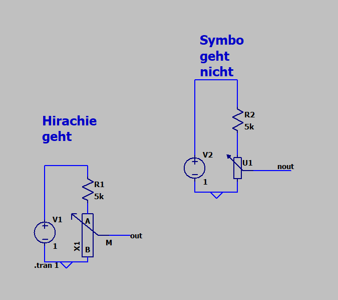

vieleicht finde ich hilfe hier!
ich habe versucht (als Lernprojekt) ein Poti als Bauteil anzulegen.
Das Ziel: Der R-wert soll sich in Abhängigkeit vom Drehwinkel (in%)
ändern. Linear oder logarithmisches Verhalten kann gewählt werden.
Als hirachisches Bauteil / Schaltplan funktiniert das einwandfrei.
Nur muss sich das .asc und .asy File immer im Direktory des Schaltplans
befinden.
Der Versuch, das Bauteil in der LT-library anzulegen, bisher nicht
erfolgreich.
Ich habe das Symbol EuropeanResistor aufgerufen und entsprechend
editiert
Das Symbol lässt sich im Schaltpaln plazieren. Nur die Zuweisung zum
entspr. subckt klappt nicht. Als Datei in der sub-Library, als auch als
include
kommt der Fehler "unknown circuit called". Ich vermute den Fehler in dem
Vorgehen bei der Definition des asy. und/ oder in der Verwaltung der
Dateipfade, komme aber nicht weiter-
vieleicht hat ja jemand einen Tip.

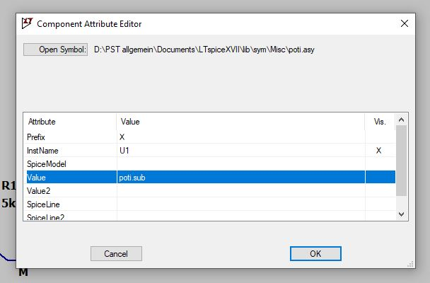

Da gab es mehrere Probleme.
Im Symbol Attribute Editor (poti2.asy):
Symbol Type = Cell (für Subckt)
Spice Model = Name des Subckt
Value = zusätzliche Parmater (du willst nicht jedesmal die lib ändern)
Model File = Name der lib
In der lib:
Die Parameter werden nicht über .param sondern über das Schlüsselwort
params: in der Definition des Subckt angegeben und Defaultwerte
zugewiesen.
.subckt poti A B M Params: pos=50, Rwert=100k, mod=1
Du kannst die Dateien zwar in .\sym\misc bzw. .\sub speichern um
generellen Zugriff darauf zu zu haben - empfohlen wird das im
Allgemeinen aber nicht.

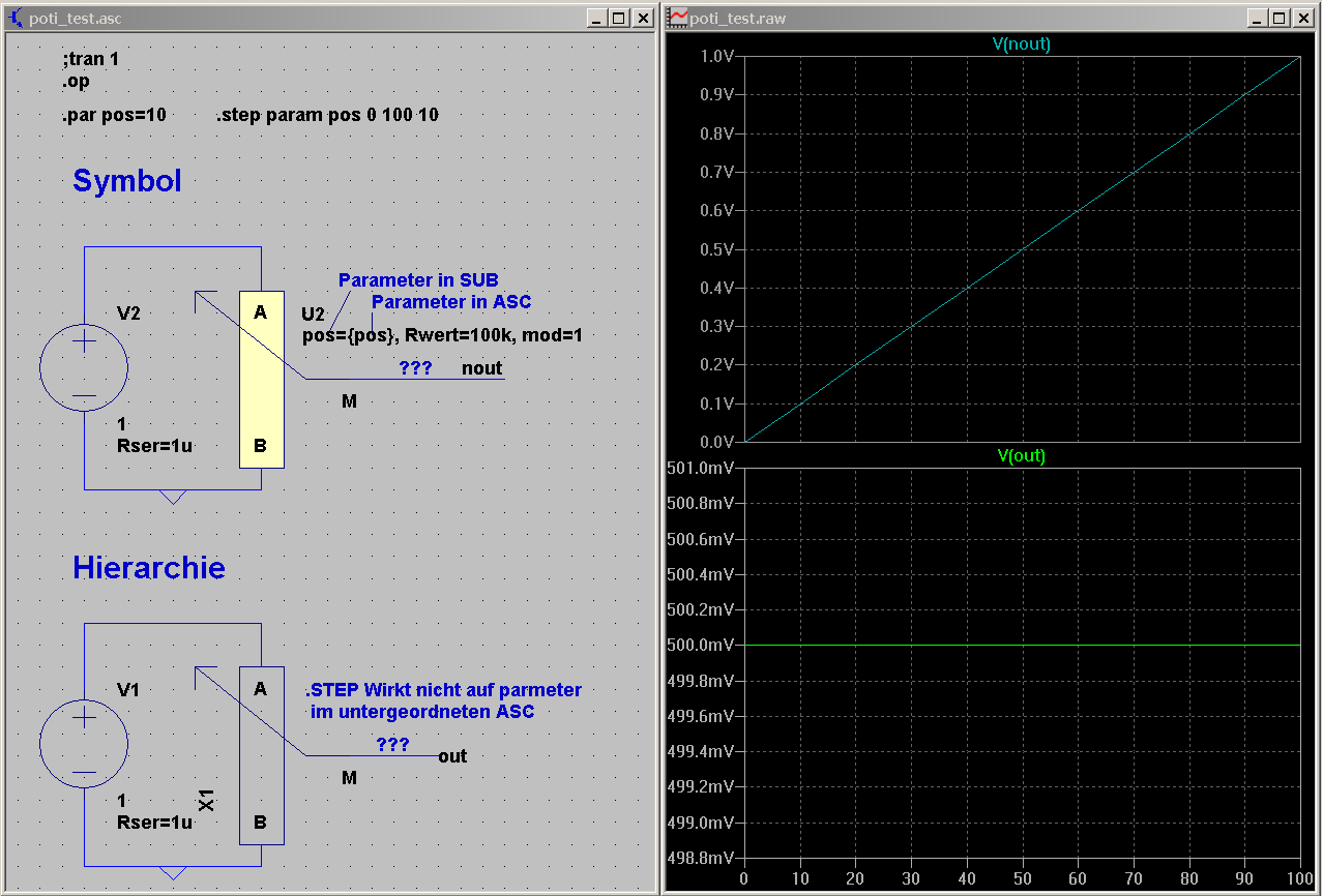

Inhaltlich habe ich die Potentiometersimulation nicht überprüft, sie
scheint aber unnötig aufwändig zu sein. Ist didaktisch eventuell von
Vorteil; praktisch könnte man alles in die Formeln der variablen
Widerstände packen.
p.s. .step eines Parameters funktioniert anscheinend mit hierarchischen
Schaltplänen nicht. Vielleich weiß einer der hiesigen Spezialisten mehr
dazu.
#7017885
> erfolgreich.
Hast Du es schon einmal mit ".lib poti.sub" versucht?

erstmal vielen Dank, da habe ich etwas zum grübeln. Anmerkung: die
Übergabe der Parameter funktioniert irgendwie (habe mir das von einem
anderen LTSPICE-model geschaut- mu? ja nicht richtig sein). So ist mir
jetzt klar was ".params" bedeutet, was ich auch schon öfter gesehen
habe, aber nie richtig identifizieren konnte - Danke
Die Art des Sub Circuits is nach und nach entstanden (und JA, sieht
merkwürdig aus). Alles in die R-variable war der erste Ansatz - ging
nicht so recht. Vor allem deshalb, weil eine IF Anweisung nicht ohne
weiteres dabei funktionierte, wenn Parameter übergeben werden.
die arbitraischen I u. U -quellen eigen sich irgenwie für mathematische
und funktionale Probleme am besten.
Im Attribut Editor habe ich verschiedene Versioen geprüft, CELL/BLOCK,
als auch SPICE-Model / Value - ohne wirklichen Erfolg.
Ab die Klarstellung ist schon sehr von Hilfe
Die Übergabe von Parametern in der Hirachie habe ich wie folgt gelöst
(s. Anhang)
Nochmnals Dank - für die Zeit und Mühe - Bitte gesund bleiben - GPS- :-)
